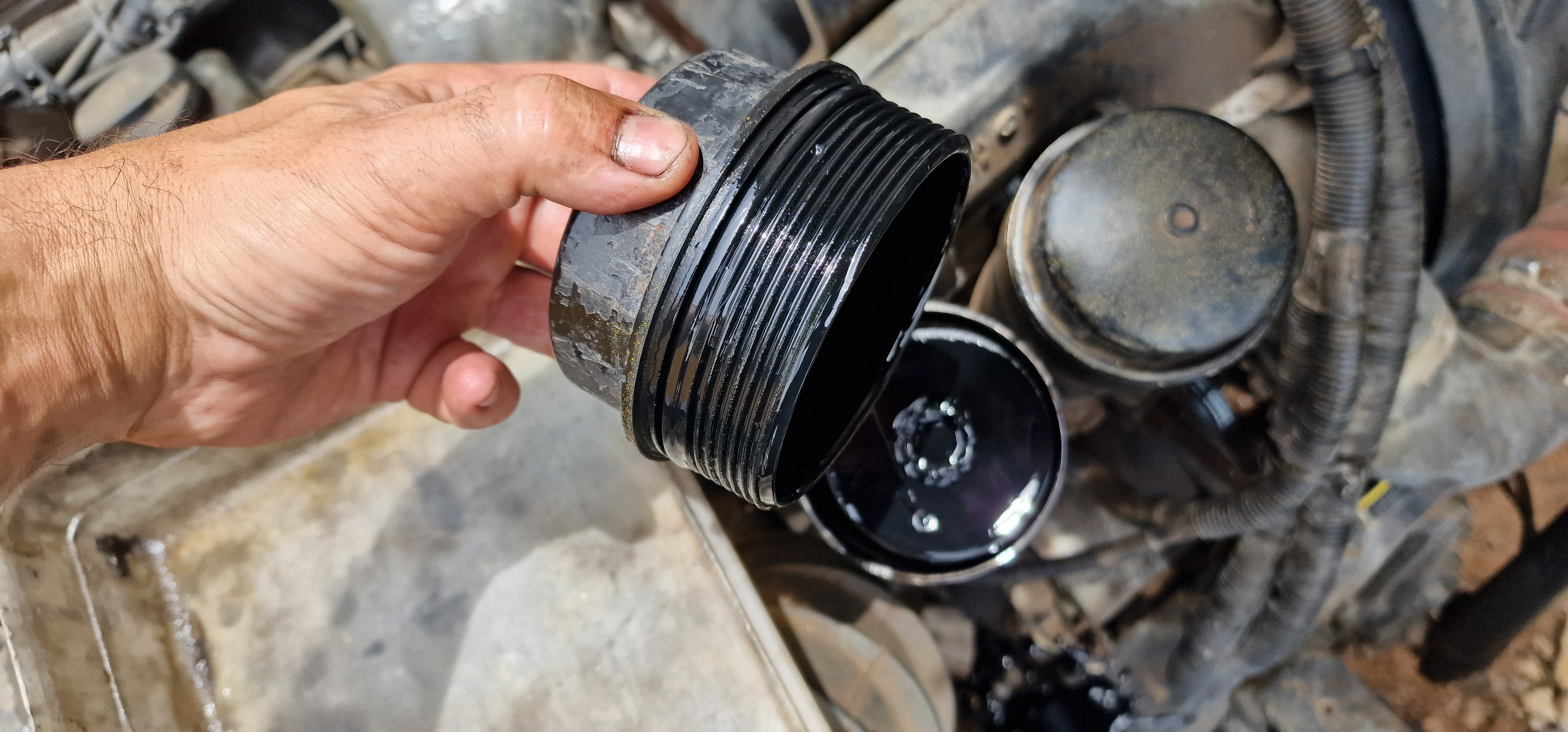

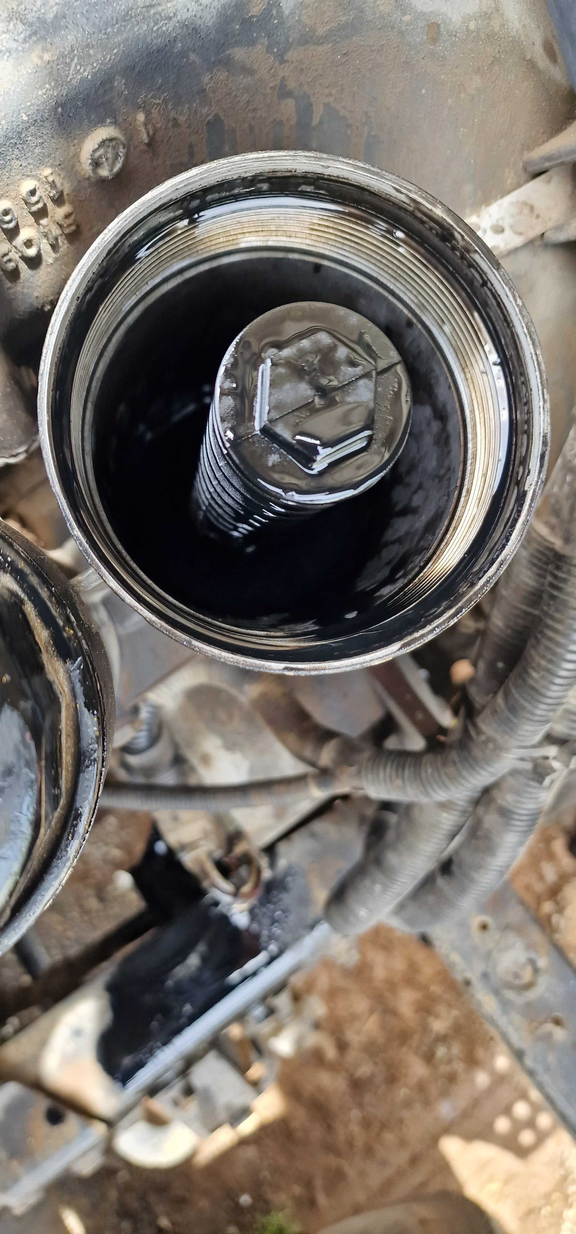

Re: Problème de pression d'huile à chaud
Je suis étonné, l'huile est très noire dans le porte filtre à huile et je pensais que le niveau aurait été bien plus haut.
Stephane97460
- Souffleur
- Posts: 192
- Joined: 23 Sep 2021 18:44
Salut Stéphane,
l'huile moteur a l'air tout à fait normale
Il reste toujours de petits résidus d'huile moteur.
Ceux-ci se mélangent logiquement avec la nouvelle huile moteur.
Et l'ancienne huile moteur était probablement vraiment noire comme du charbon.
Les constructeurs intelligents prévoient que l'huile s'écoule dès que le boîtier est ouvert.
Cela permet de changer le filtre sans débordement.
J'en connais pas beaucoup
L'huile des moteurs diesel surtout de cette génération devient très vite très noire.
