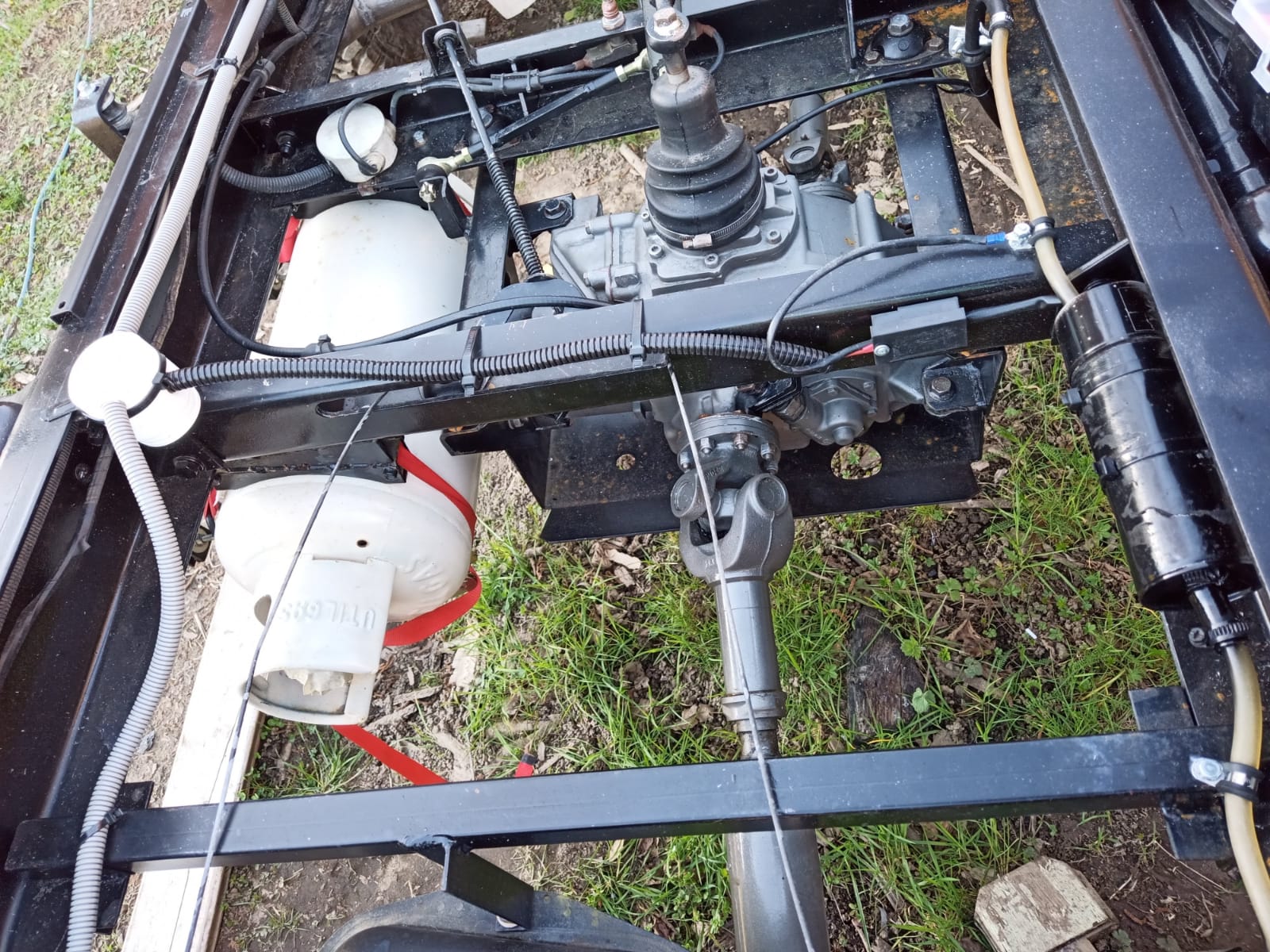

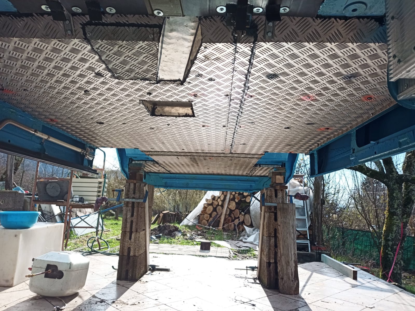

Sous votre châssis, en blanc c'est une bouteille de GPL ?
Elle es positionné à l'horizontal, ça ne pose pas de problème ?
Et entouré en rouge, je me demande ce que vous avez installé ?

La bouteille gpl sert de réservoir d'air au compresseur dissimulé sous la caisse. Elle a été équipée d'une vanne de sécurité, d'une purge et d'un mano. Démontable au cas où elle serve ailleurs...
La chOOOse entourée de rouge est une pompe à carburant dissimulée dans une bombe de peinture qui sert de boîtier étanche et isolant. Elle sert a transvaser le carburant du deuxième reservoir dans celui d'origine. Nous avons installé un interrupteur pour l'activer ainsi qu'une seconde jauge à carburant au tableau de bord.

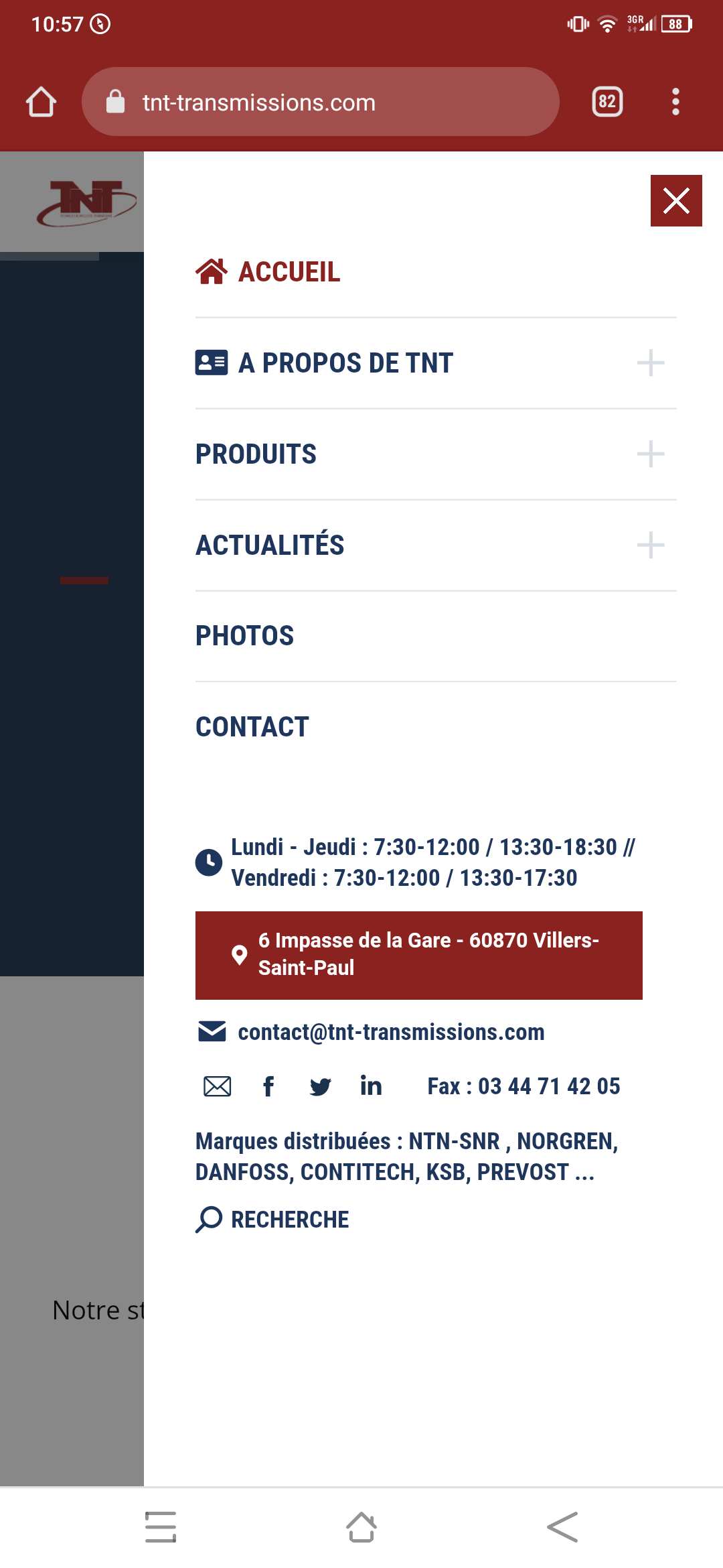

Je vous envoie ça. Un des mecs est super compétent! C'est un vieux de la vieille et sympa en plus.

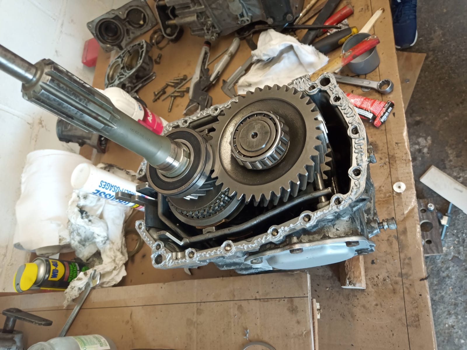

Pour ma part, j'ai ouvert les blocs. L'intérieur des cylindres étaient rouillé et piqué... Les joints étaient morts. Du coup surfaçage au tour pour rattraper les piqûres de rouille puis traitement antirouille. ( Syntofer pour si tu n'as pas accès à un tour) Changement des joints spi sur les arbres et des joints racleurs. J'ai badigeonné de graisse toutes les parties internes des blocs qui ne subissent aucun contact avec d'autres pièces pour les isoler en plus de la peinture.
Les tuyaux de raccordement en laiton soudés sur les blocs (" tétons en laiton ")étaient usés par le raccord coudé du tuyau d'air,du coup les raccords fuyaient. Je les ai chargé en brasant à l'étain/argent ( étain que l'on utilise pour braser le cuivre dans une installation gaz car plus résistant), puis repris au papier abrasif. Un peu de pâte grise pour faire les joints de filasse en plomberie( je ne connais pas le nom) ....JUSTE AU CAS OÙ !!!
Joint papier neuf et non pâte à joint pour refermer, et ça fonctionne parfaitement.

Mais ma question, ou est ce que tu as trouvé les joints?
Les racleurs j'avais bidouillé la technique de la ficelle qu'on retrouve sur le forum. Mais qui à ses limites...
Les joint spy j'avais trouvé un truc qui fait la blague, mais il paraissait trop compressé dans leurs emplacements.
il me semble que c'est a l'adresse qui l'a indiqué au dessus justement, que je lui avais justement dit de pas hésiter a la donner.
