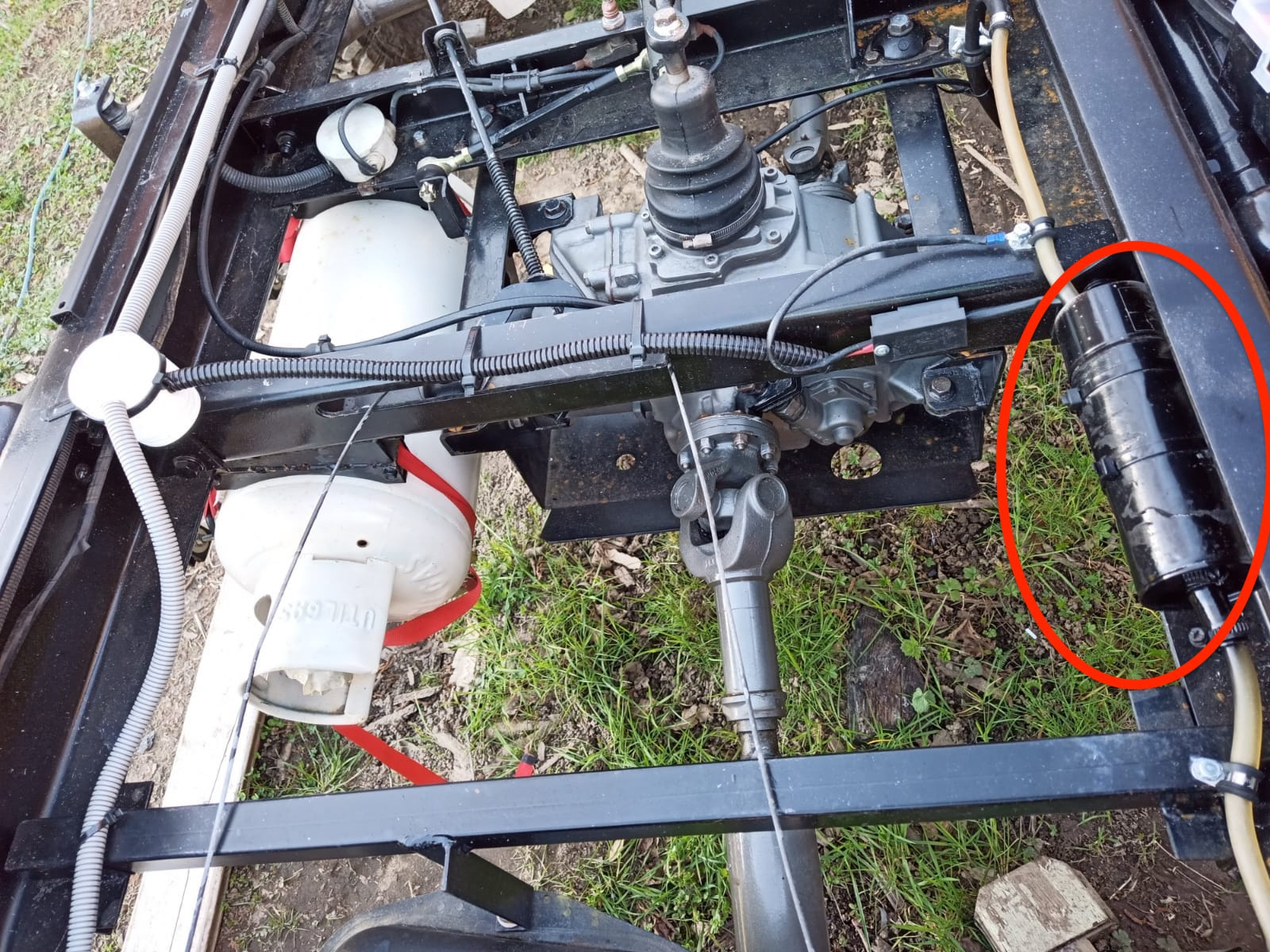

Sous votre châssis, en blanc c'est une bouteille de GPL ?
Elle es positionné à l'horizontal, ça ne pose pas de problème ?
Et entouré en rouge, je me demande ce que vous avez installé ?

La bouteille gpl sert de réservoir d'air au compresseur dissimulé sous la caisse. Elle a été équipée d'une vanne de sécurité, d'une purge et d'un mano. Démontable au cas où elle serve ailleurs...
La chOOOse entourée de rouge est une pompe à carburant dissimulée dans une bombe de peinture qui sert de boîtier étanche et isolant. Elle sert a transvaser le carburant du deuxième reservoir dans celui d'origine. Nous avons installé un interrupteur pour l'activer ainsi qu'une seconde jauge à carburant au tableau de bord.
