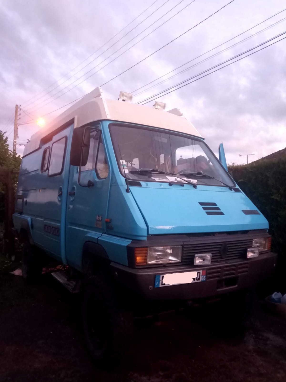

Bonjour !! Nous franchissons enfin le pas en nous présentant après 3 années à vous suivre en modalité off, en profitant de toutes les connaissances et les contraintes que vous partagez très généreusement et qui nous ont beaucoup aidé pendant tout ce temps dans la restauration de notre véhicule ; lui n'étant pas nouveau sur le site, mais désormais retapé par nos soins :) 🐘
Nous sommes un couple hispano-franco-italien qui souhaite s'éloigner pendant un moment de nos racines familiales, culturelles et societales.
Nous nous trouvons actuellement à bord de notre Élephant Bleu, un B90 4x4 de 1989 pont Hurth ex-EDF, déclassé en 3,5T par les anciens propriétaires.
Nous avons décollé en Novembre 2021 depuis l'Italie pour un petit tour du monde d'environ un an; ayant pour rêve et but d'arriver en Mongolie...mais les obstacles dans ce genre d'itinéraires sont multiples et variables surtout en ces temps d'incertitude... Nous attendons patiemment les prochaines étapes depuis la Grèce.

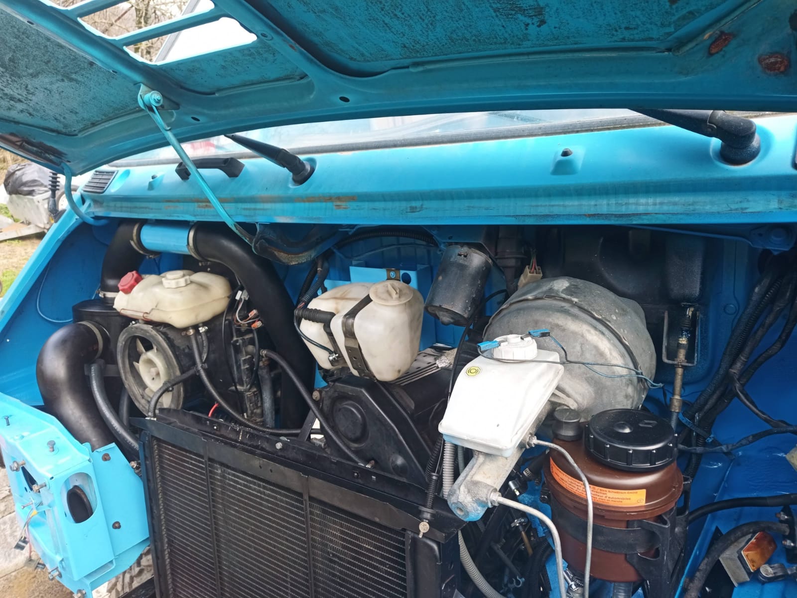

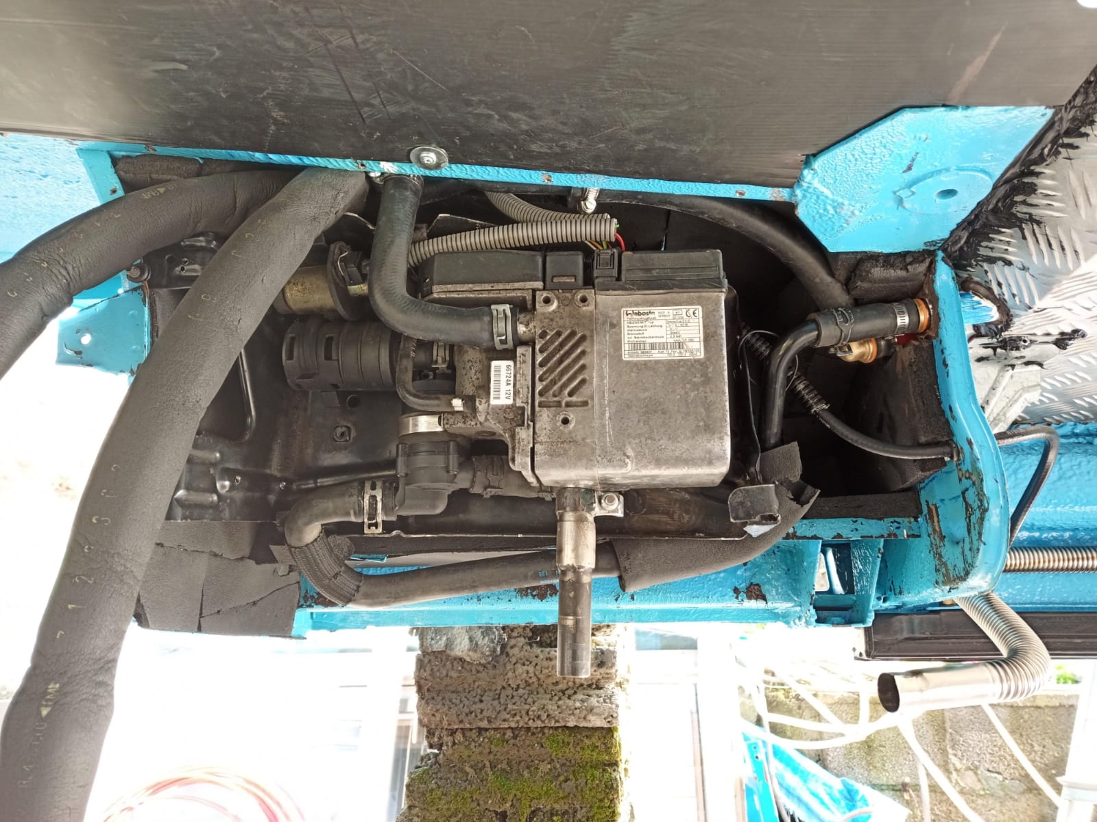

Le systéme du chauffage du moteur vous l'avez pris sur quel véhicule ?

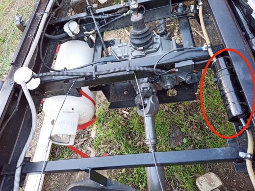

Sous votre châssis, en blanc c'est une bouteille de GPL ?
Elle es positionné à l'horizontal, ça ne pose pas de problème ?
Et entouré en rouge, je me demande ce que vous avez installé ?

Concernant le chauffage webasto termotop zcd, c'est st un modèle de 2002-2004 démonté d'un fiat Ulysse /peugeot 807 / citroen évasion. ( après cette date, la denomination change mais le modele reste le même, il devient termotop C). Cette version est équipée d'un circulateur de liquide de refroidissement ainsi que d'une pompe a carburant et d' un filtre a air. ( parfois d'une belle plaque de fixation d'origine, facilitant l'installation). 😜
A priori, après de nombreuses recherches, jusqu' en 2004 pas de servitude électronique liée aux differentes marques, donc la possibilité de le monter à sa guise. ( A éviter les modeles montés sur les allemandes pour cette même raison)
Si vous utilisez un thermostat a contact sec classique, attention car le chauffage ne terminera pas son cycle d'expulsion des gaz d'échappement. Donc si vous avez une petite fuite au niveau des colliers du silencieux 😁, remontée des fumées dans l'habitacle pendant quelques secondes..... Ça pue!
Attention aux consos électriques du chauffage ! Donné pour 40w au démarrage, en instantané, il consomme près de 130w, puis ne descend guère, même en demi charge, sous les 46w.... (dimensionner les batteries cellule en conséquence...)
Nous venons d'en racheter un qui servira de donneur d'organes au cas où.... Pour le raisonnable tarif de130€.
La bouteille gpl sert de réservoir d'air au compresseur dissimulé sous la caisse. Elle a été équipée d'une vanne de sécurité, d'une purge et d'un mano. Démontable au cas où elle serve ailleurs...
La chOOOse entourée de rouge est une pompe à carburant dissimulée dans une bombe de peinture qui sert de boîtier étanche et isolant. Elle sert a transvaser le carburant du deuxième reservoir dans celui d'origine. Nous avons installé un interrupteur pour l'activer ainsi qu'une seconde jauge à carburant au tableau de bord.

Au vue des finances amoindries et du prix prohibitif des compresseurs qualitatifs en 12 v, on a opté pour un No Brand à 140€ qui était censé aller sur la lune mais qui n'a jamais quitté l'atmosphère....
A chaque utilisation supérieure à 10 min, le fusible de 80A rendait l'âme....Jusqu'à ce que le circuit imprimé crame!!!
Du coup système D ( car garantie passée, évidemment ), suppression du circuit imprimé et montage en direct avec un relais et son fusible et ajout d'un petit ventilo de PC en 12v vissé sur le châssis du compresseur et monté en continu.
Depuis plus de soucis!
Mais jusqu'à quand.... :(

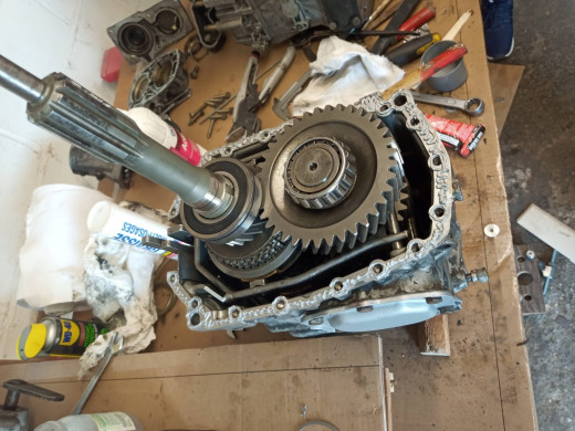

Les blocages de diff. ont été retapés entièrement avec des joints neufs. (Difficiles à trouver mais j'ai une excellente adresse dans l'Oise pour les joints spi, roulements... A d'excellents tarifs pour particuliers )
Le bloc. arrière est réactif, celui de devant un peu moins.
Les segments racleurs de la pompe à vide ont également subi une rectification à la pierre à Huile; la pompe a retrouvé un nouveau souffle! ;)
Pas pensé à faire cette modif! Il est clair que ce serait idéal....

Pour ma part, j'ai ouvert les blocs. L'intérieur des cylindres étaient rouillé et piqué... Les joints étaient morts. Du coup surfaçage au tour pour rattraper les piqûres de rouille puis traitement antirouille. ( Syntofer pour si tu n'as pas accès à un tour) Changement des joints spi sur les arbres et des joints racleurs. J'ai badigeonné de graisse toutes les parties internes des blocs qui ne subissent aucun contact avec d'autres pièces pour les isoler en plus de la peinture.
Les tuyaux de raccordement en laiton soudés sur les blocs (" tétons en laiton ")étaient usés par le raccord coudé du tuyau d'air,du coup les raccords fuyaient. Je les ai chargé en brasant à l'étain/argent ( étain que l'on utilise pour braser le cuivre dans une installation gaz car plus résistant), puis repris au papier abrasif. Un peu de pâte grise pour faire les joints de filasse en plomberie( je ne connais pas le nom) ....JUSTE AU CAS OÙ !!!
Joint papier neuf et non pâte à joint pour refermer, et ça fonctionne parfaitement.
N'hésite pas à graisser les cosses pour les isoler une fois raccordées au contacteur car elles ont tendance à oxyder a cause de la condensation dans le cache....

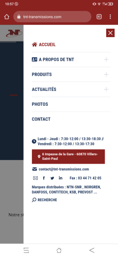

Pour le joint papier, je peux assez facilement en découper un.
C'est pour les joints spy et surtout pour le joint racleur.
Si t'avais une référence, une facture, un mail ou autre qui me permettait de commander les même, ce serait vraiment génial!!
