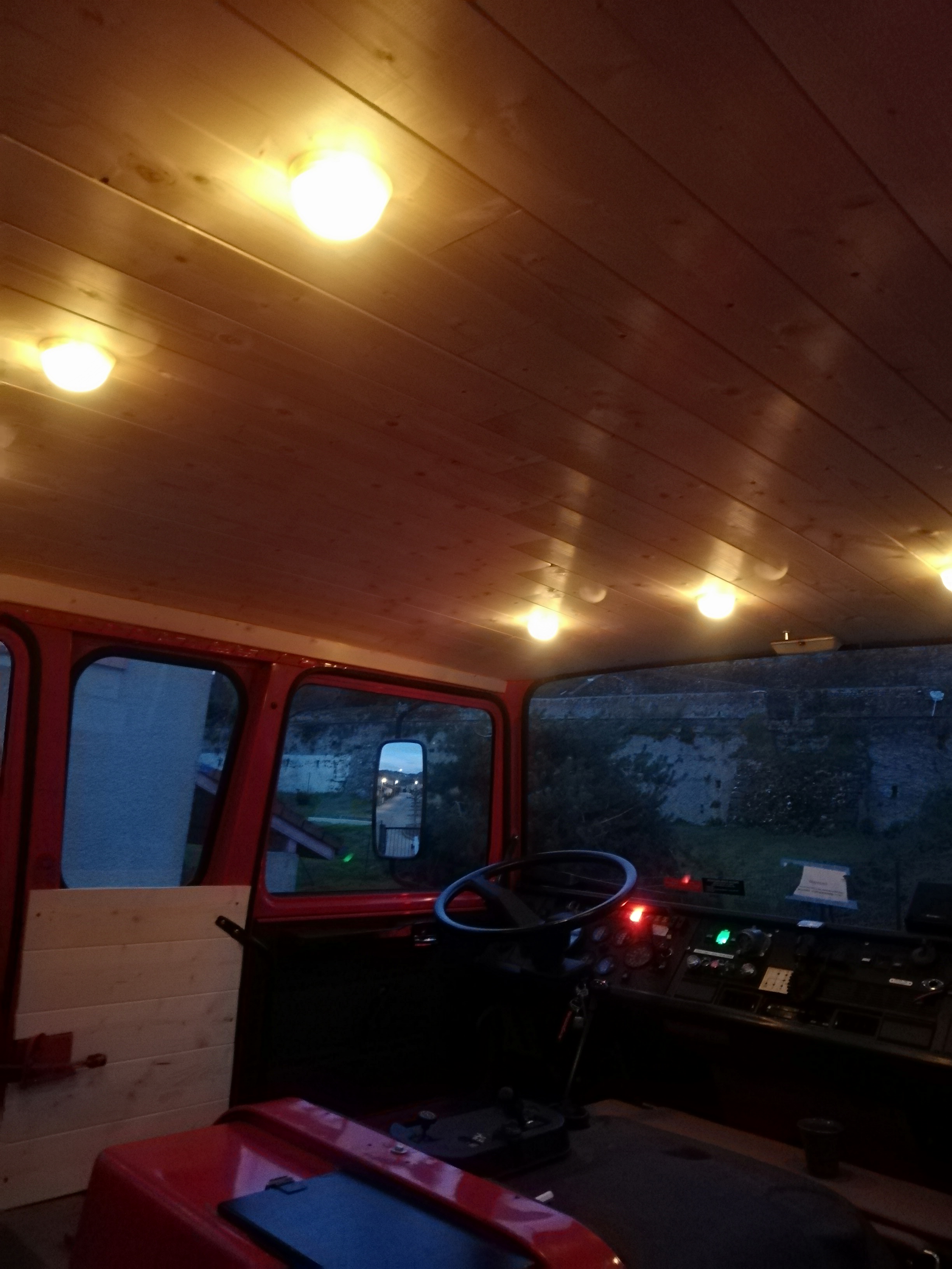

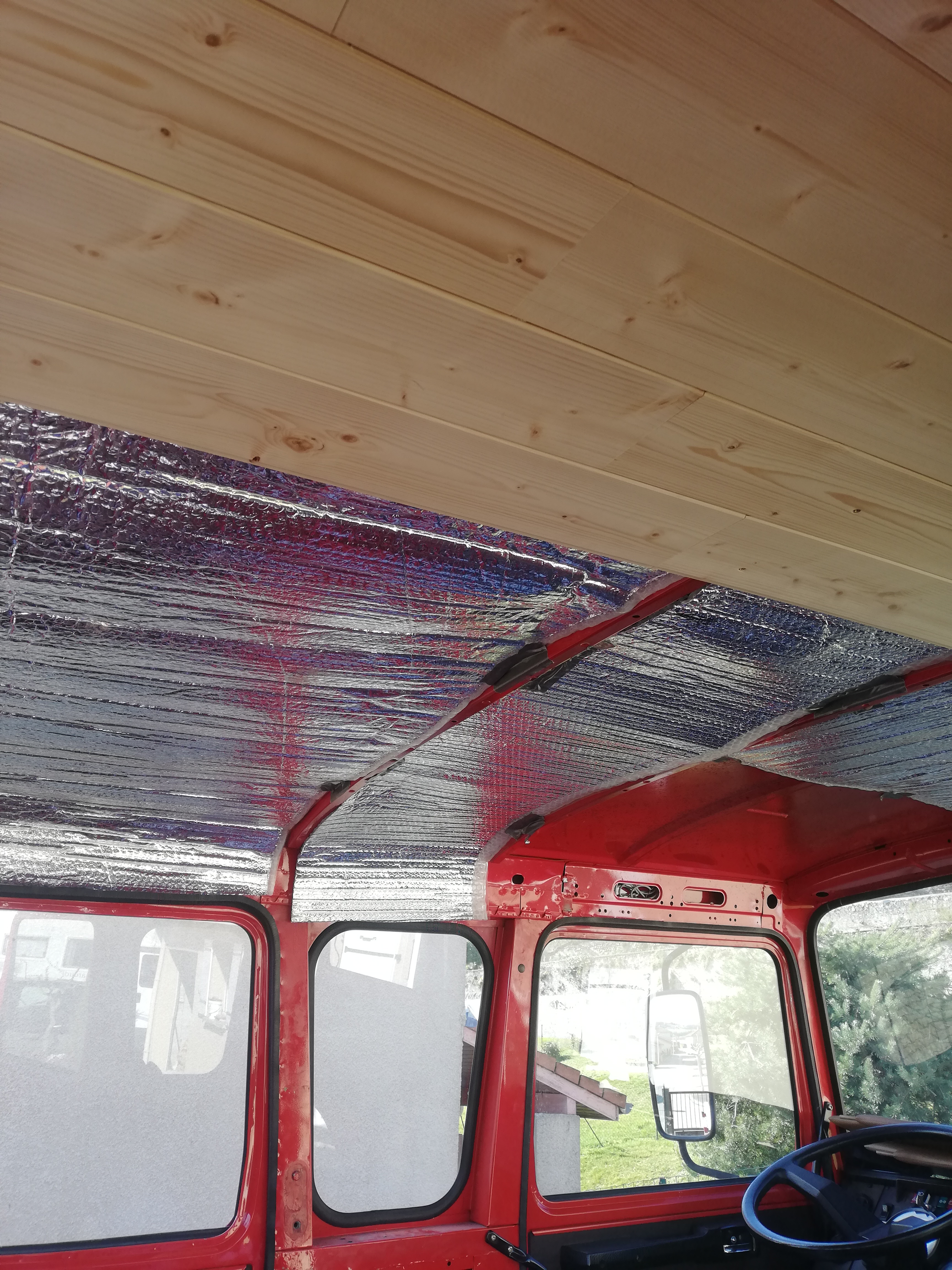

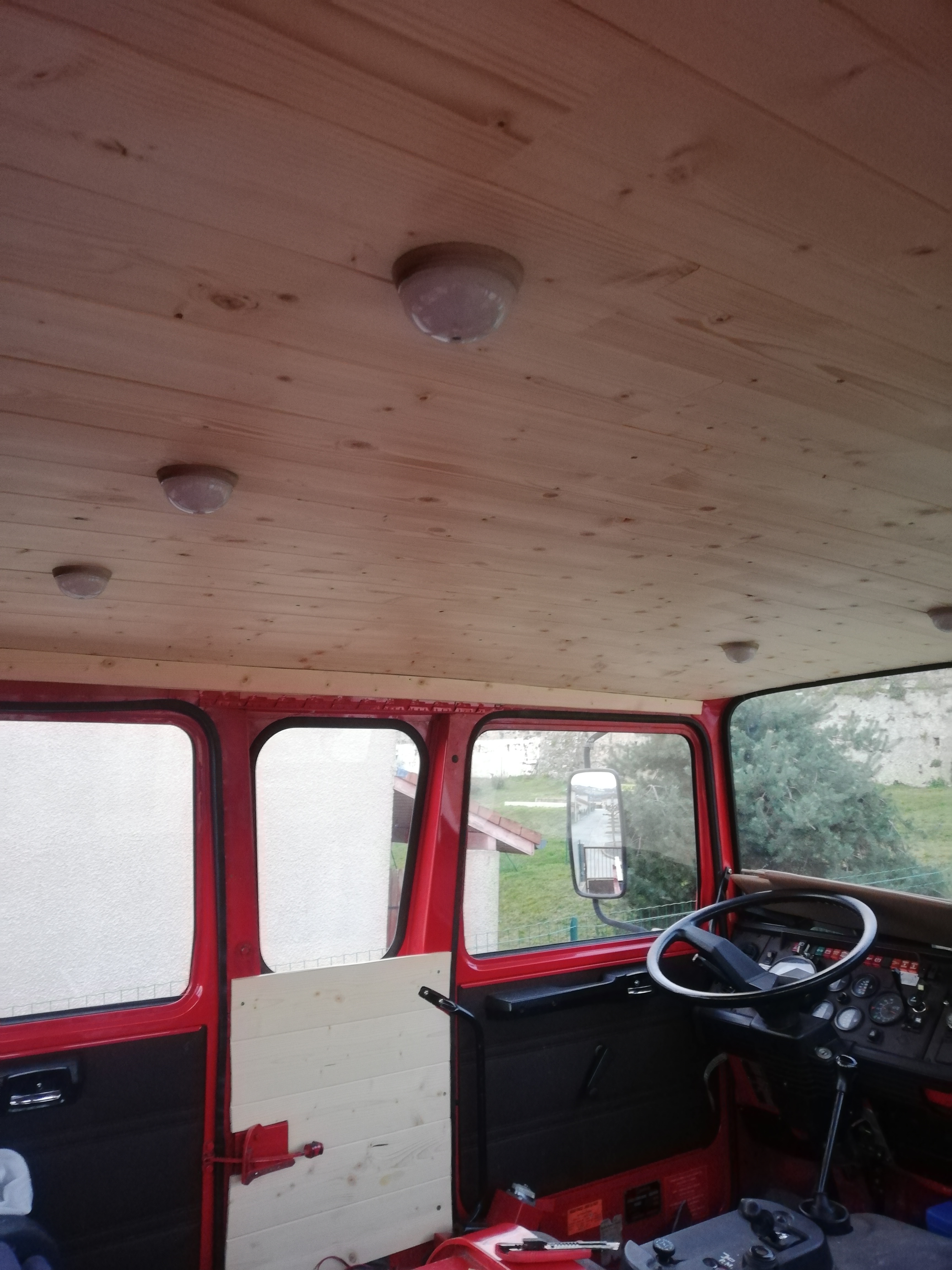

etit boulot du week-end.
Isolation et habillage de la cabine.
Pose des lumières dans le plafond (il s'agit des lumières qui était dans les coffres
