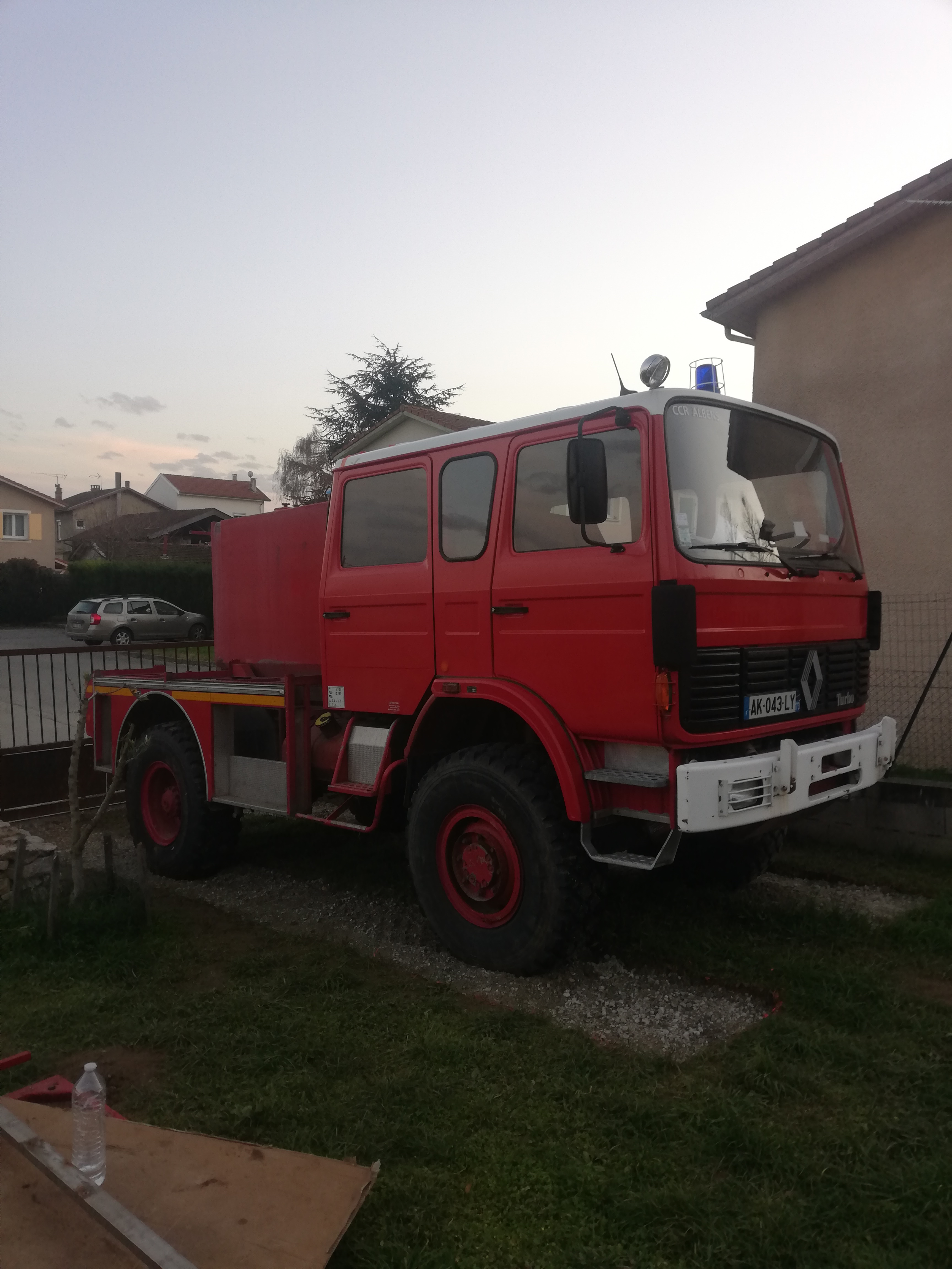

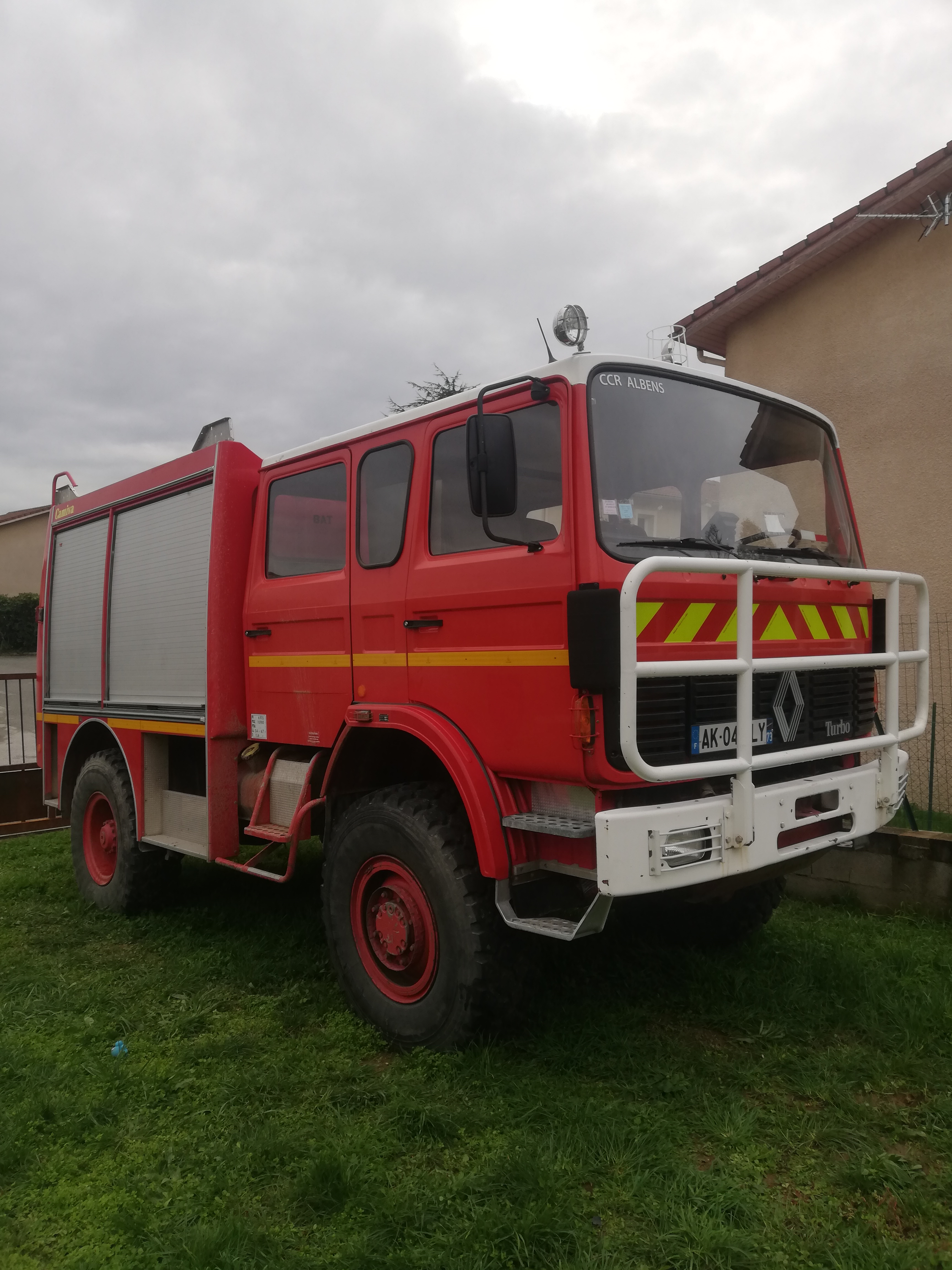

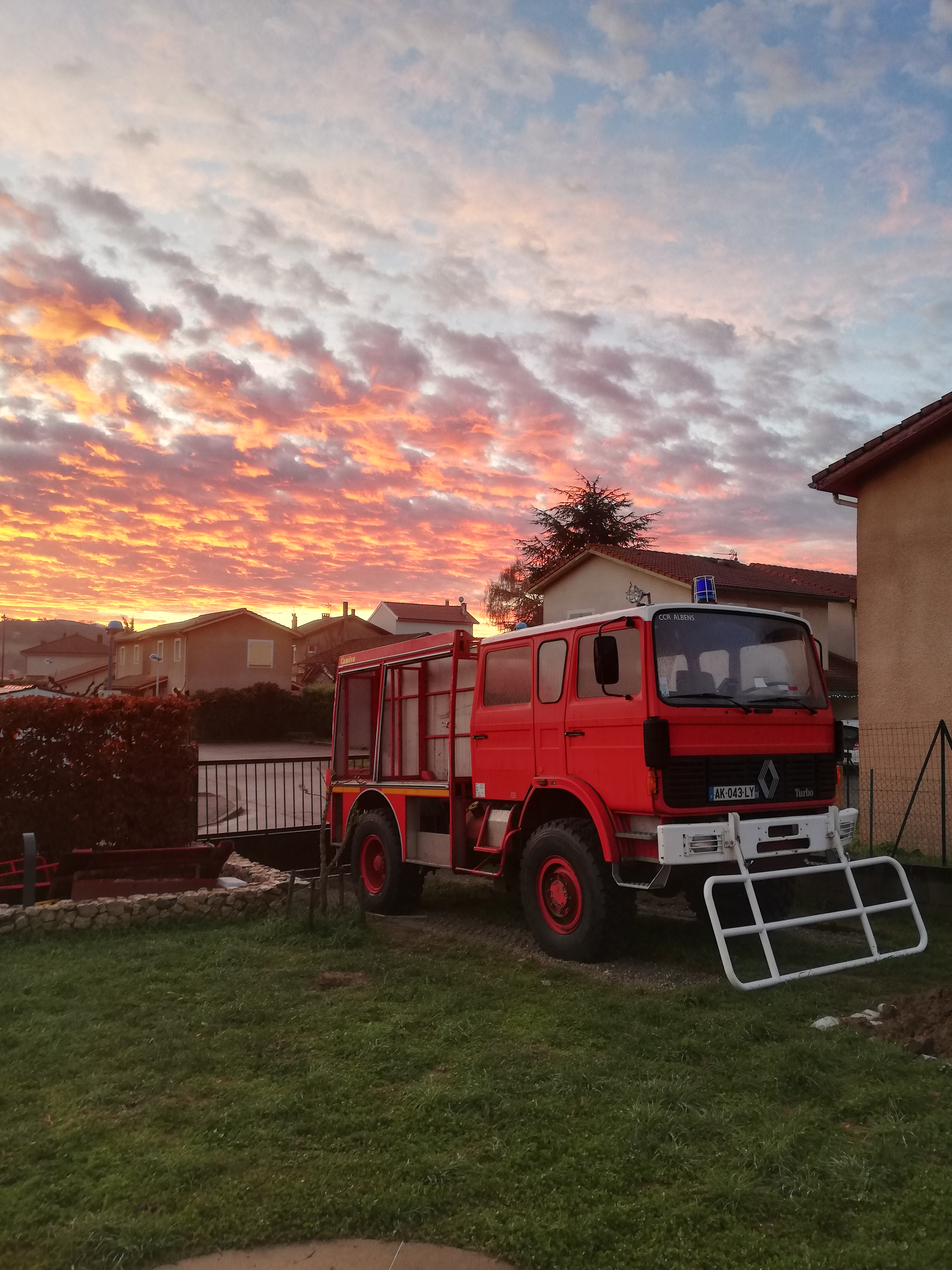

Les modifications vont débuter.
L'idée générale est de récupérer le plus de chose possible afin de garder "l'âme" de ce camion.
On va commencer par retirer la partie incendie.
Faire monter une cellule par un corrossier constructeur
Réaliser nous même l'aménagement intérieur
Passage dreal
Modifc cabine (ceinture pour tout le monde)
En attendant le montage de la cellule, on va faire des modif sur la cabine avec la fabrication d'une galerie et la pose de longue portée.
Des photos suivront selon l'évolution.
[attachment=1]IMG_20191110_120230.jpg[/attachment]
[attachment=0]IMG_20191110_120200.jpg[/attachment]

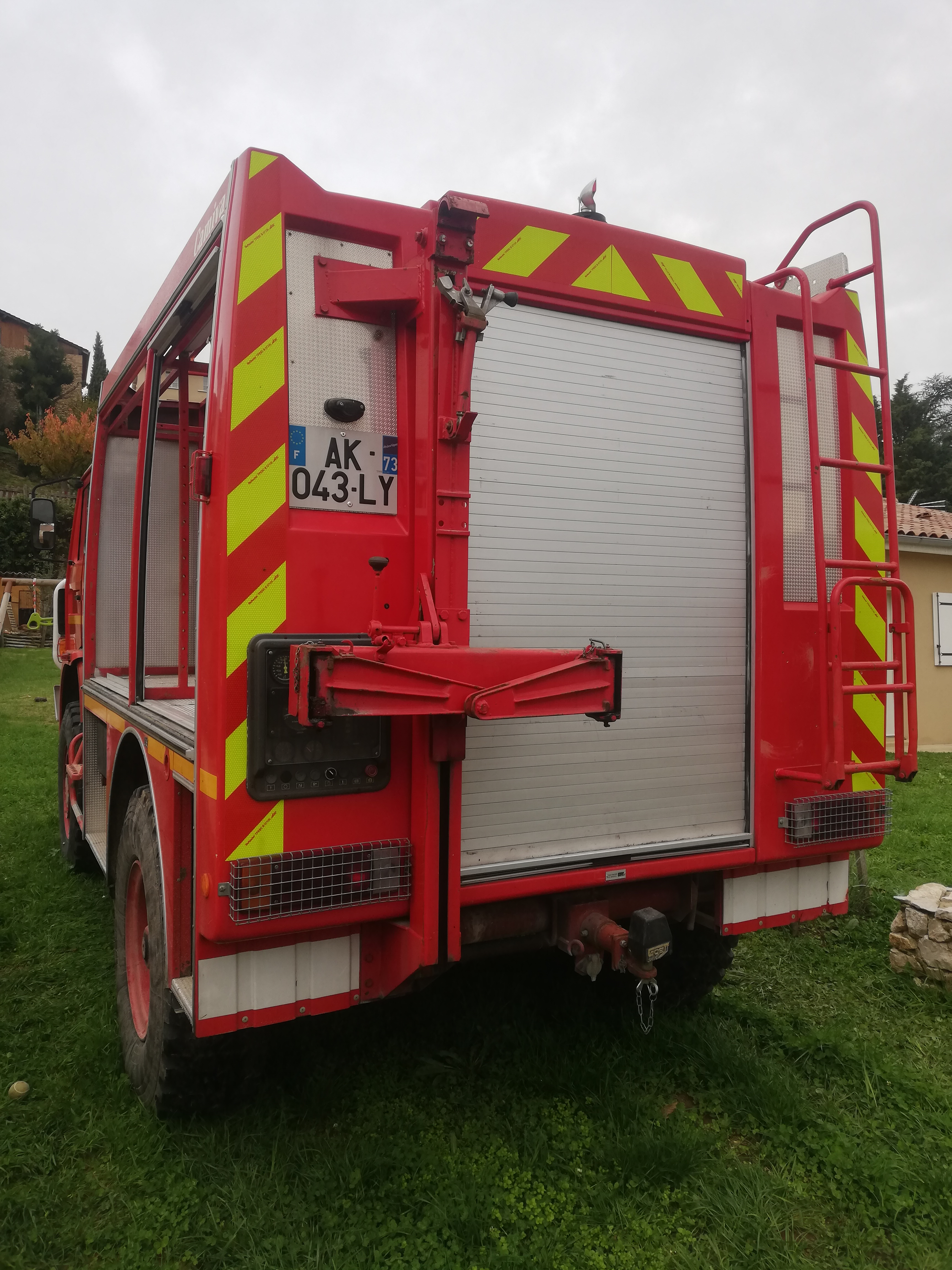

Message par LiLy Baroud »
Petite photo de la première demie journée de travail (j'ai fini trop tard pour faire des photos)
Avec ce ciel magnifique je sens que la matinée va être productive

Profites-en, ici il pleut depuis trois semaines... c’est pas qu’une légende!!!
Au moins les nappes phréatiques font le plein!
Joli camion, je suivrai vos travaux. Vous comptez conserver une partie de la cellule pompier?

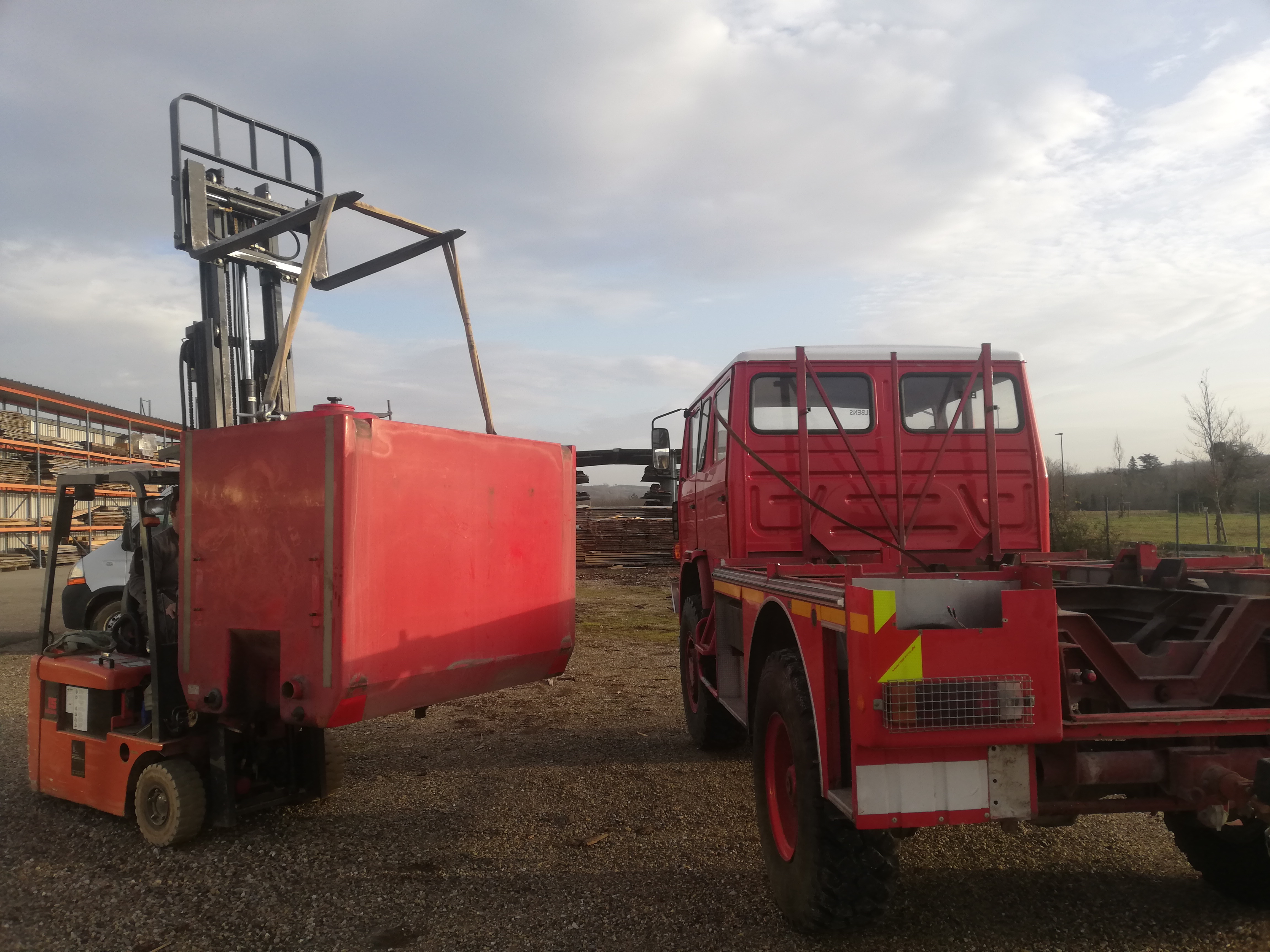

Re: Modif 110 170 des LiLy Baroud
Tant mieux pour les nappe, il y en avait tellement besoin dans certaines régions.
Je pense garder le faux châssis uniquement. Après je demonte proprement tout le reste afin de me réservir du maximum de choses. J'aimerais réutiliser l'alu pour faire des coffres, les rideaux métalliques pour l'accès aux soutes....
Tout est encore vaste dans mon esprit...
Voilà l'idée

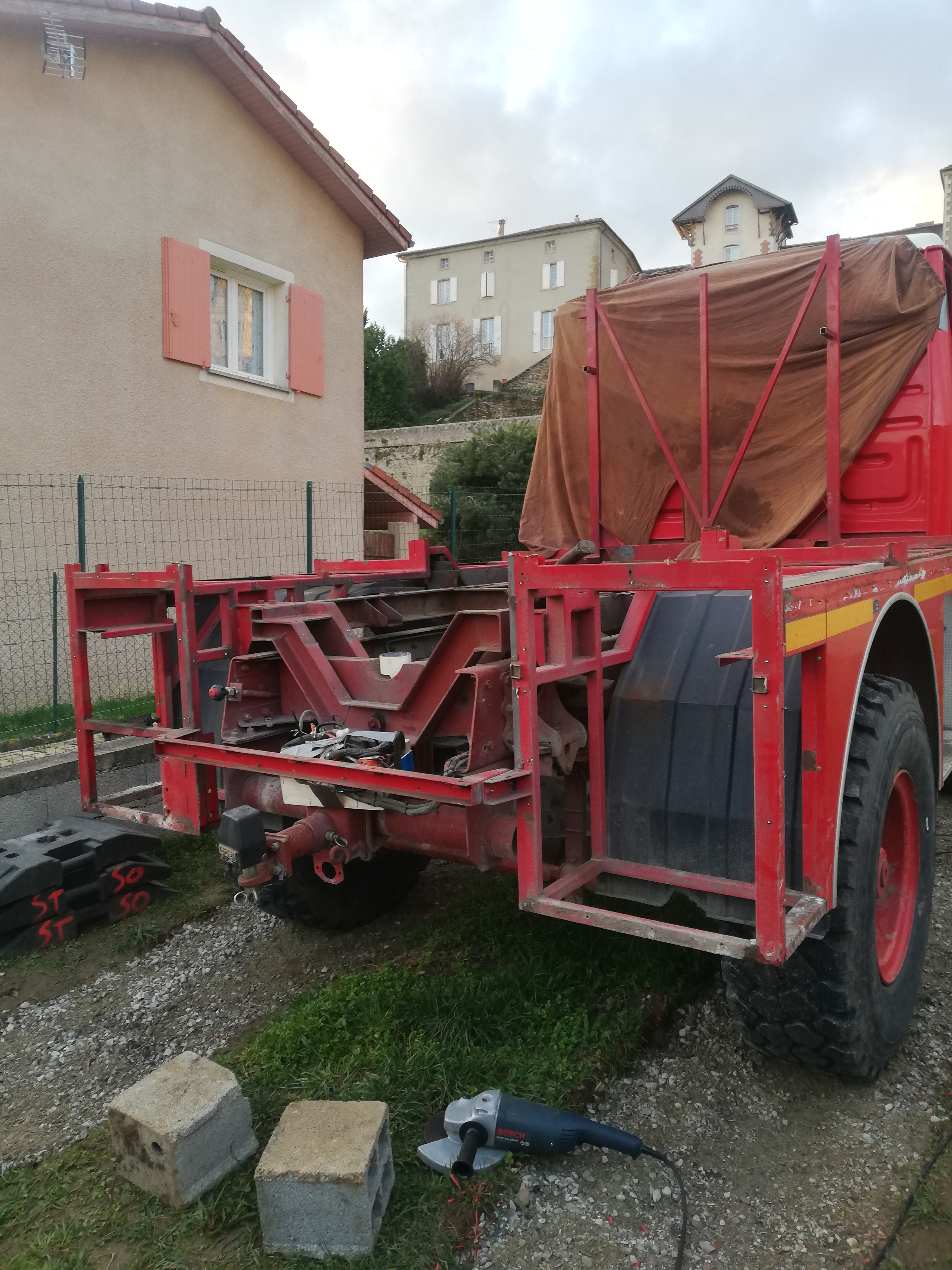

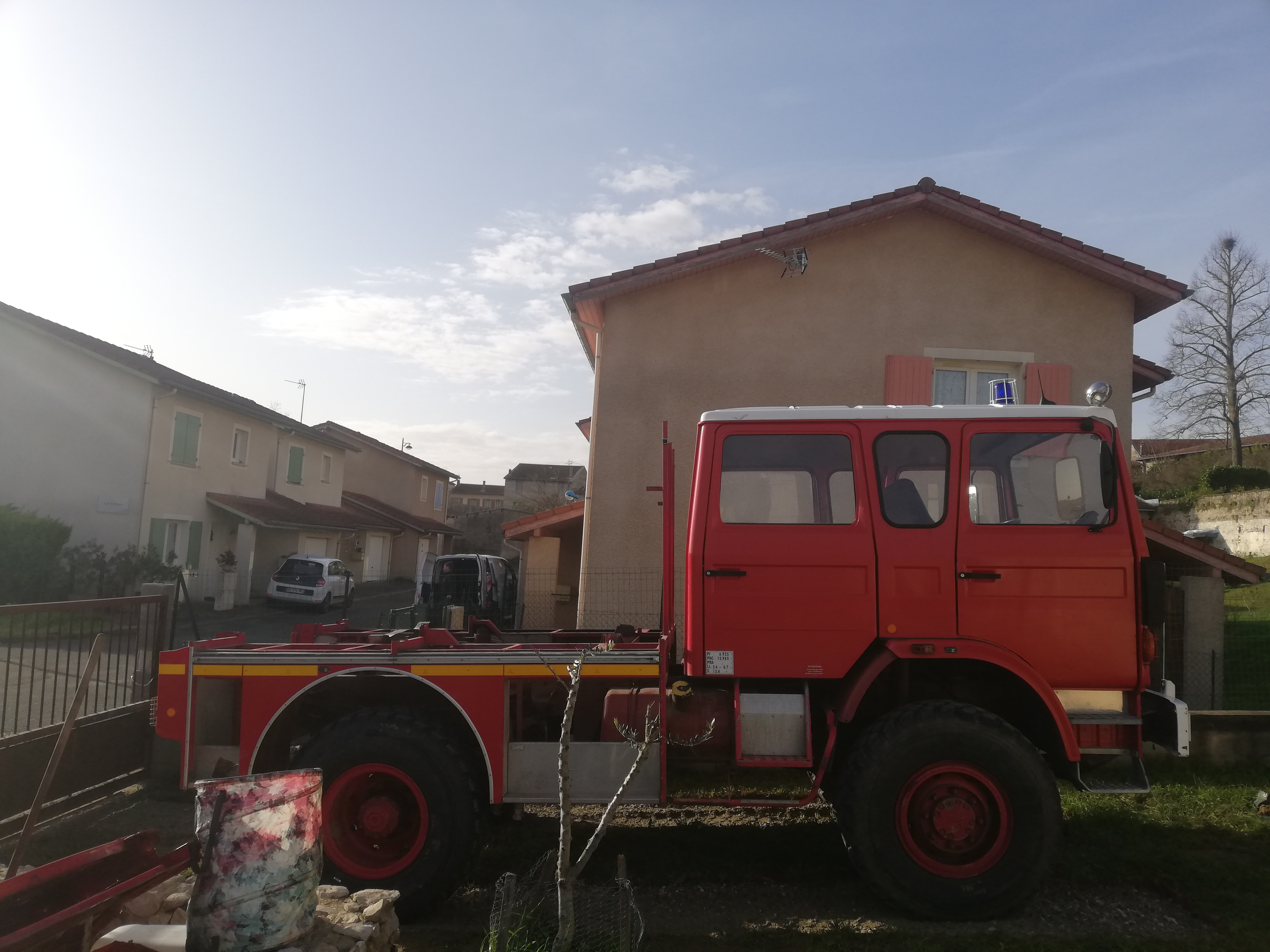

Encore une bonne journée de travail
LiLy Baroud
Voyeur
Voyeur
Messages : 46
Enregistré le : 28 oct. 2019 12:46
Profil Facebook : https://www.facebook.com/LiLy-Baroud-839858592865245/

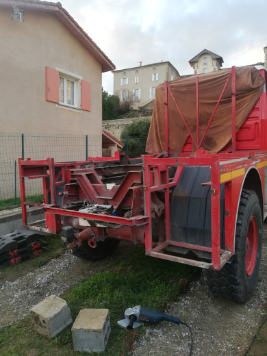

Le voilà tout nu😁😁
A l'herbe fraiche !
Message par Roolio »
Ton châssis a un col de cigne?
Il semble très bas.
C'est quoi un col de cygne?
Roolio
Réparateur
Réparateur
Messages : 205
Le châssis fais un S au niveau de la boite de vitesse, pour être plus bas à l'arrière pour l'équipement ;)
Message par beninay »
:thumbup:
Beau travail !!
Apparemment, on en est au même point...
Tu gardes ton faux-châssis actuel pour accueillir la future cellule ?
Pour le col de cygne il me semble pas. Le faux châssis est à 140cm du sol. Je regarderai demain pour être sur
Oui je garde le faux châssis en le rallongeant. L'avantage c'est qu'une bonne partie est déjà faite et déjà éprouvé. En plus il est en super état et sans rouille...

Hello
Des nouvelles du front.
Le demontage est quasiment terminé.
