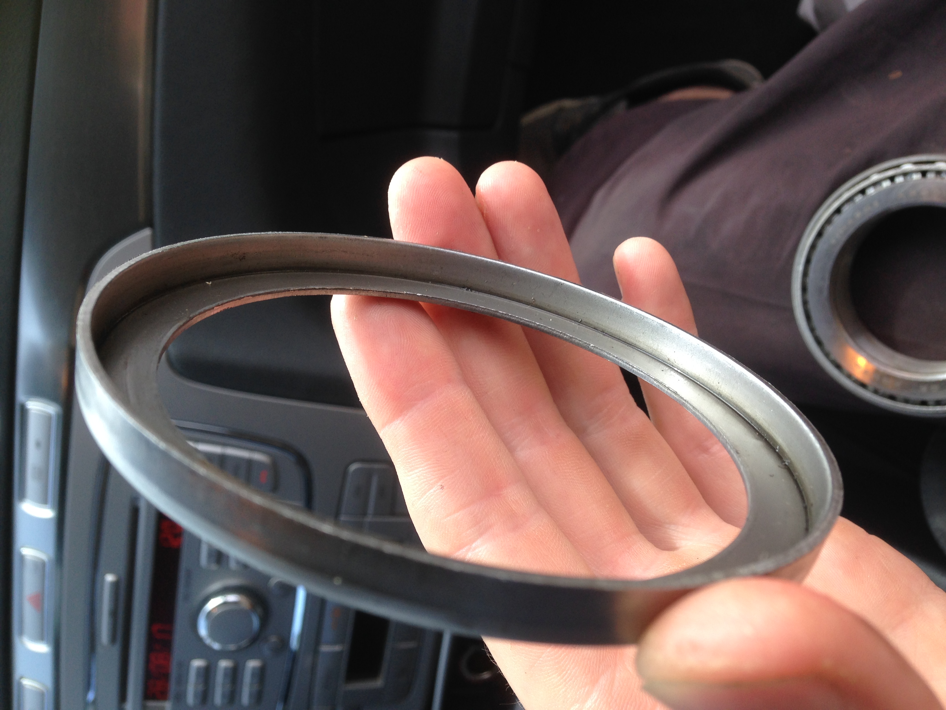

Démontage du reste de la fusée de transmission et la surprise la bague écroue a été soudé !! Mécanique qui se passe de commentaires fait par les anciens propriétaire .
Donc je suis obligé de la cassée .

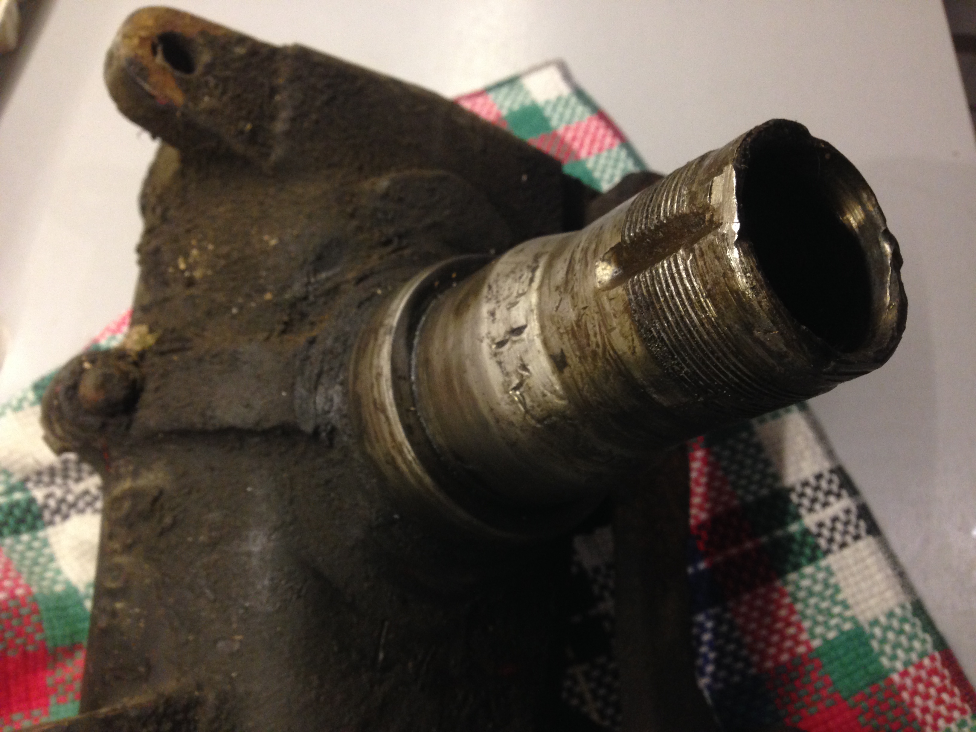

Fusée démontée , elle est abîmé autant sur le dessus que dedans .
Donc autant vous dire que je recherche cette pièces au cas où ?
Sinon je vais la faire refaire par un tourneur comme Manu avait fait ( d ailleurs que je remercie au passage pour son aide sur se sujet )

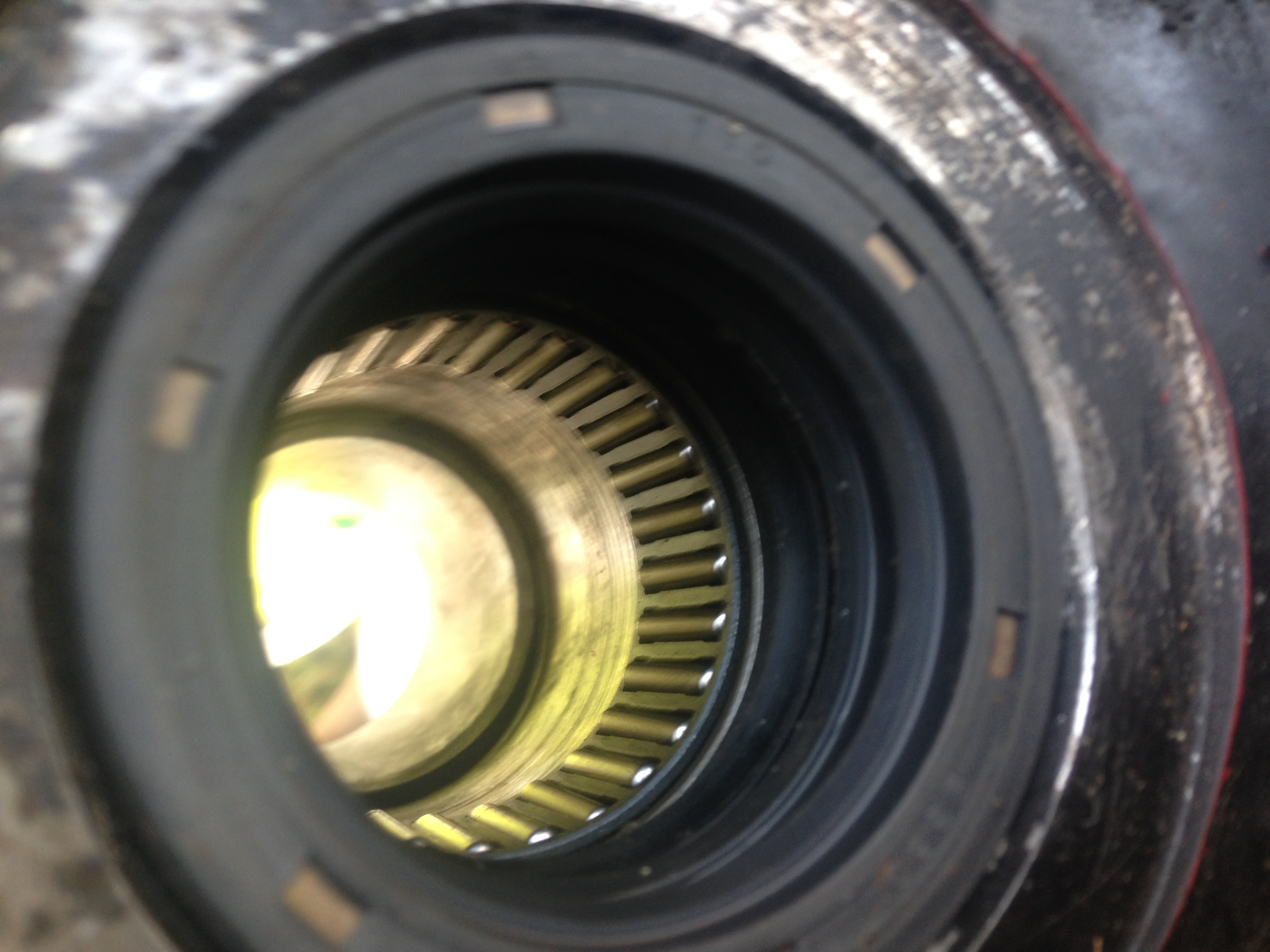

Intérieur de ma fusée
