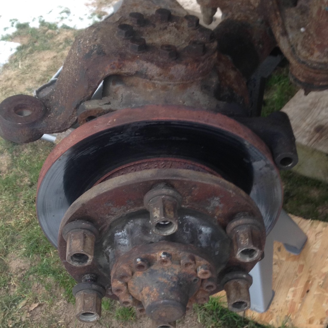

Jeu et réfection main meneuse pont Renault
Salut
Tout à commencé un jour ou j ai voulu graissé mes cardans de roues avant . Là mes 2 graisseurs de ma roue étaient usés par frotement . Mon cardans extérieur bougeait haut en bas . Verdict roulement à aiguille défectueux , absent , broyé .....

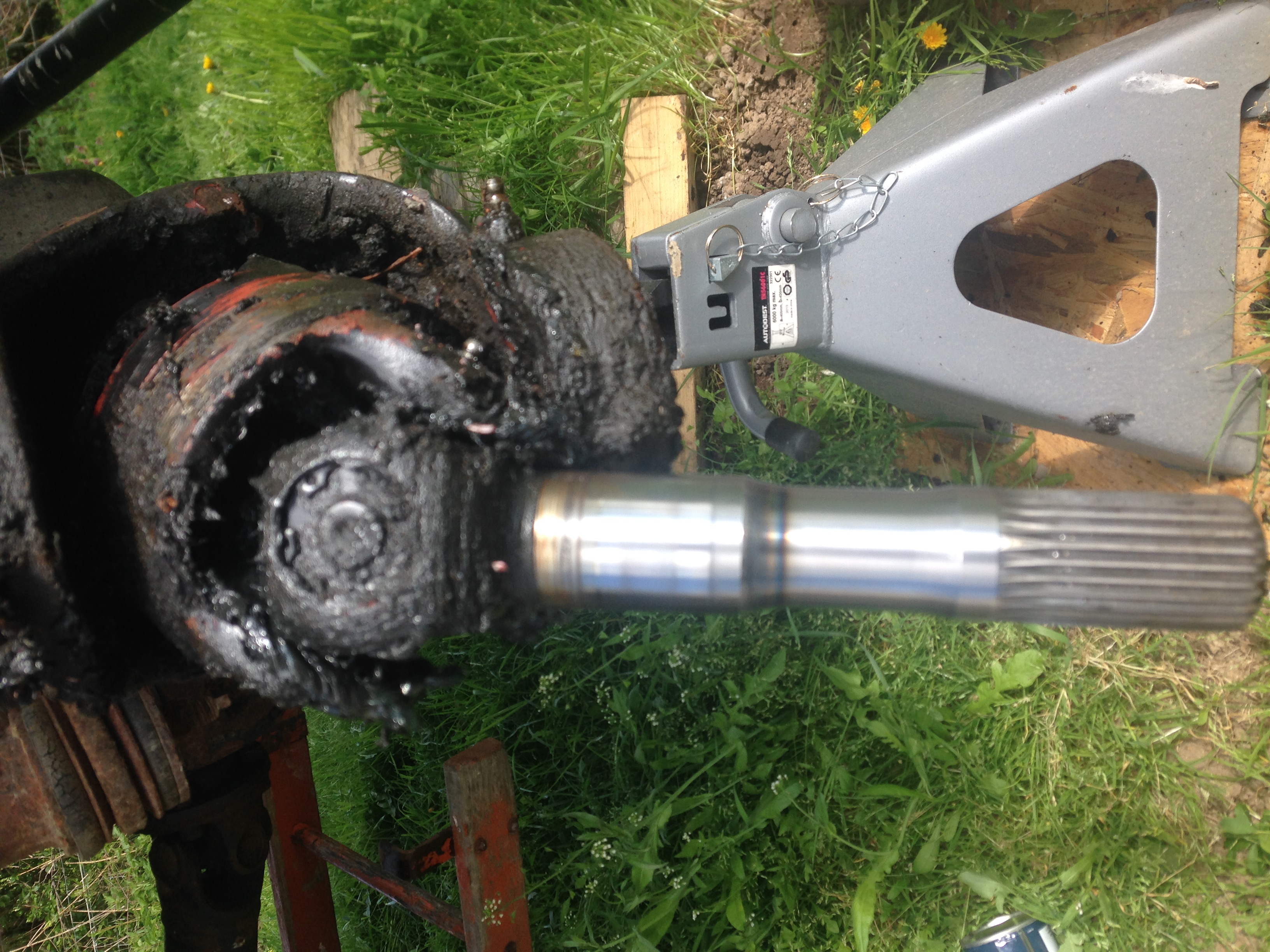

2 ieme round
Démontage de la main meneuse gauche , défectueuse .
Partie droit impeccable

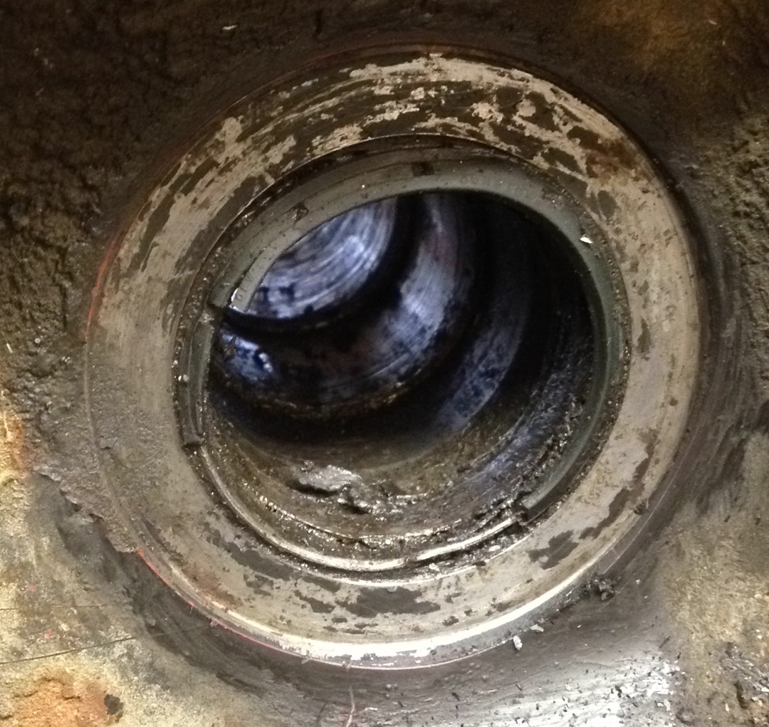

Re: Jeu et réflection main meneuse pont Renault
Fusée démontée , elle est abîmé autant sur le dessus que dedans .
Donc autant vous dire que je recherche cette pièces au cas où ?
Sinon je vais la faire refaire par un tourneur comme Manu avait fait ( d ailleurs que je remercie au passage pour son aide sur se sujet )

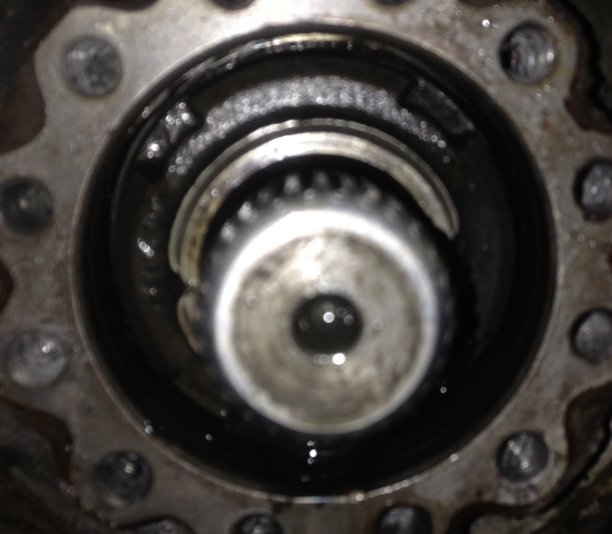

Intérieur de ma fusée
