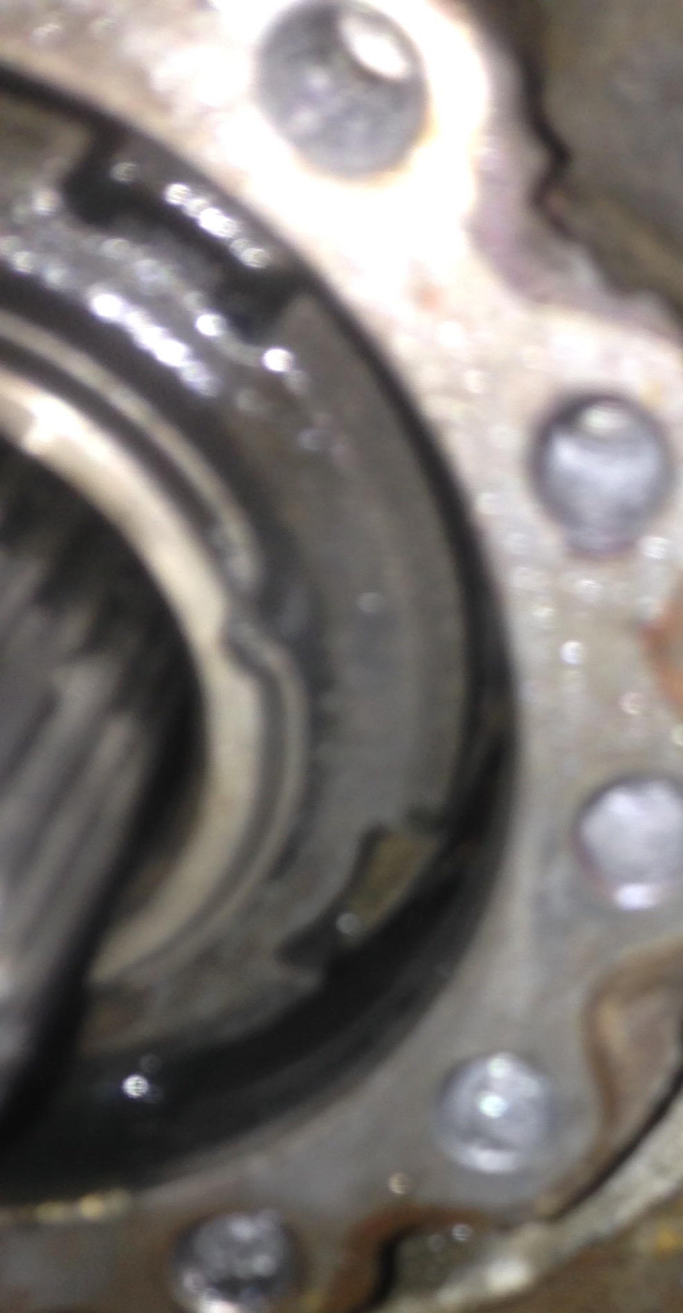

Démontage de la main meneuse gauche , défectueuse .
Partie droit impeccable

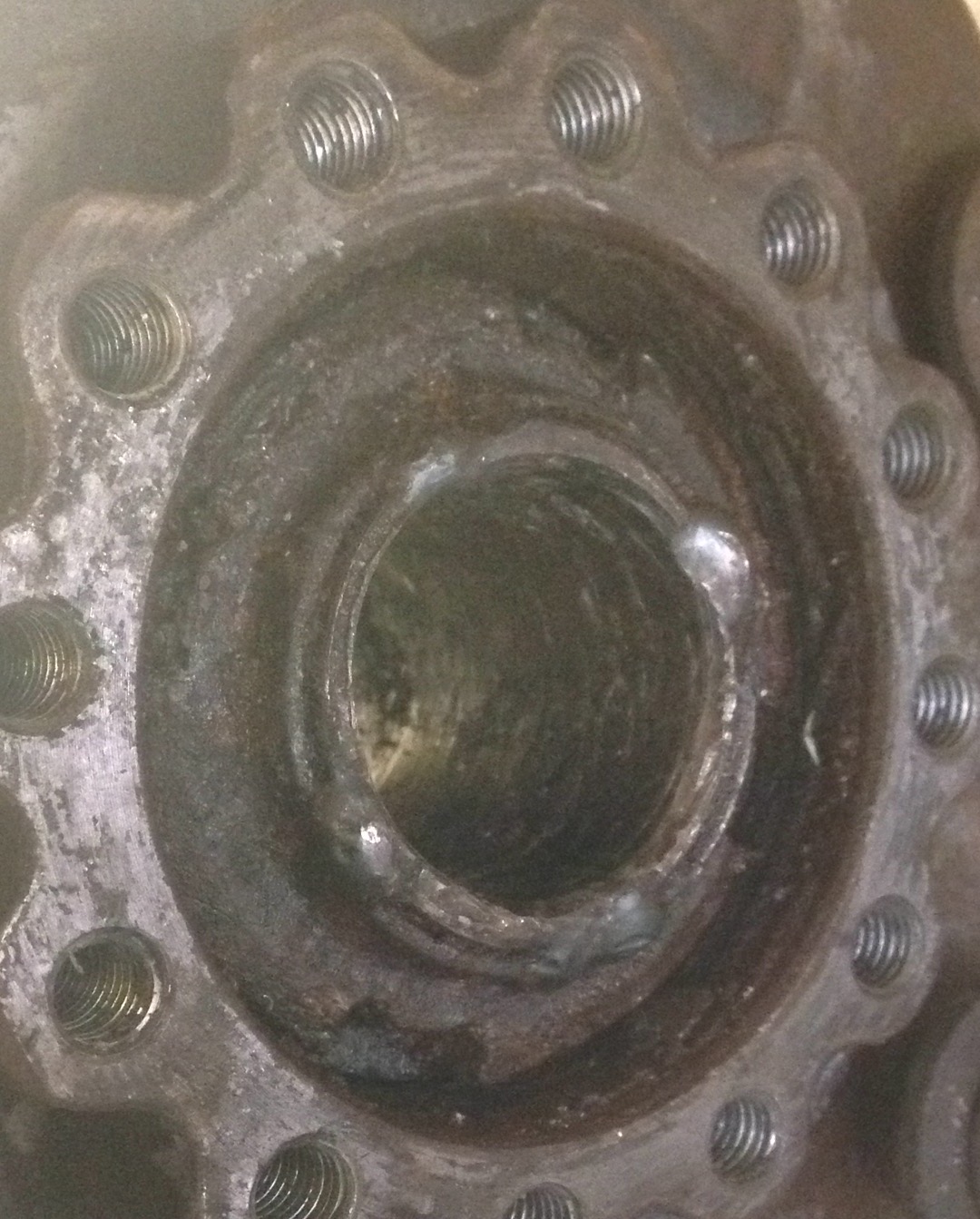

Démontage du reste de la fusée de transmission et la surprise la bague écroue a été soudé !! Mécanique qui se passe de commentaires fait par les anciens propriétaire .
Donc je suis obligé de la cassée .

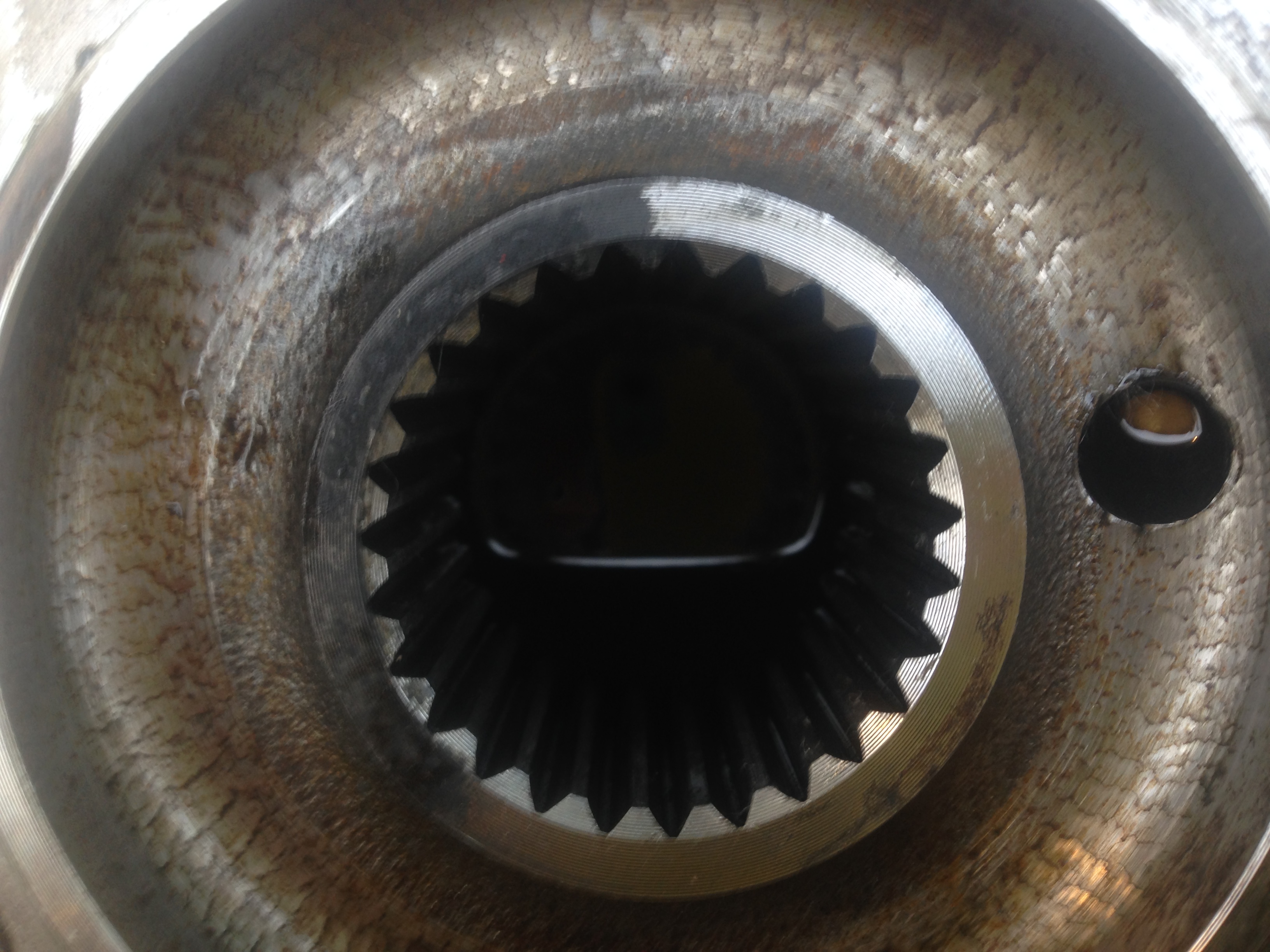

Intérieur de ma fusée

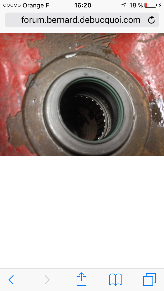

il me reste le demi arbre de transmission à enlever du cardan et la impossible . Avez vous une technique ?
Après avoir enlevé les clips
J ai pris un chasse goupille je pousse le graisseur inverse par l intérieur de part en part . Mais rien ne bouge , es ce grippé ?
Merci
Merci

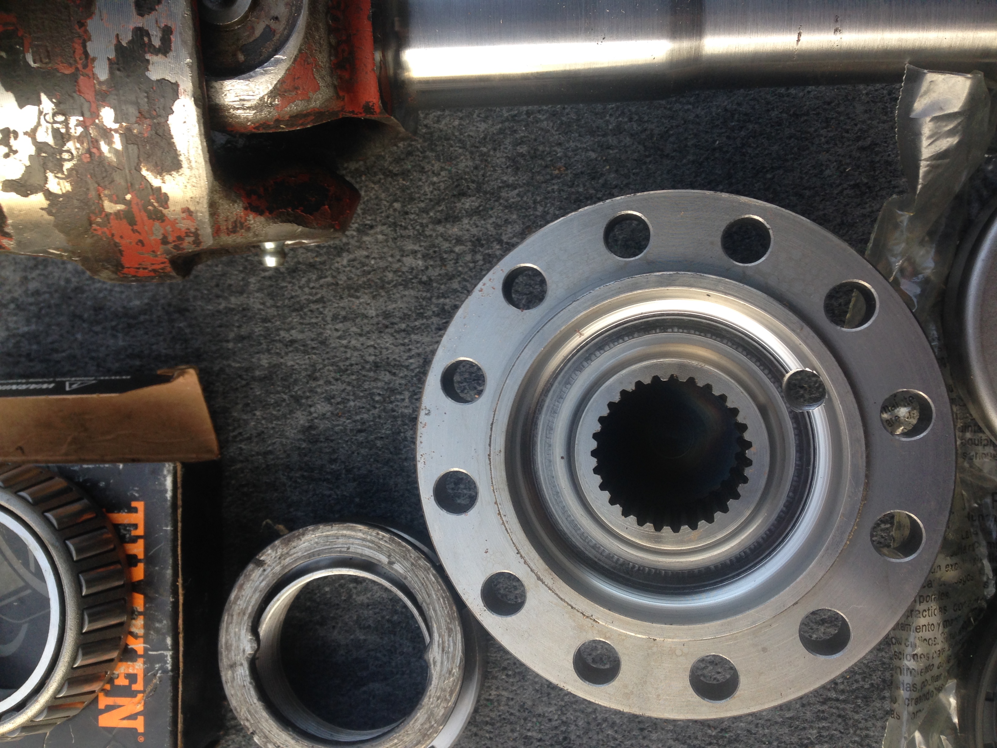

Àh àh aujourd hui , après 5 mois d attente et une belle facture de mon usineur !! J ai enfin roulé mon b et ça fait plaisir et surtout aucune fuites aux joints spy
Quelques photos du remontage
Des 2 côtés maintenant neuf
- les 2 roulements à aiguilles neufs
- joints spy des demis arbres de roues neufs
- les 4 roulements coniques des fusées neufs
- les joints spy des fusées neufs
- les butees de roulement neufs
- les mains meneuses ( 1 neuve gauche )
- un croisillion du double cardan gauche neuf
- demi arbre gauche reusiné
- fusée gauche reusiné
- moyeux gauche reusiné
Et bien graissé tous cela bien sûr
Je suis trop content du résultat , plus de vibration sur route .
