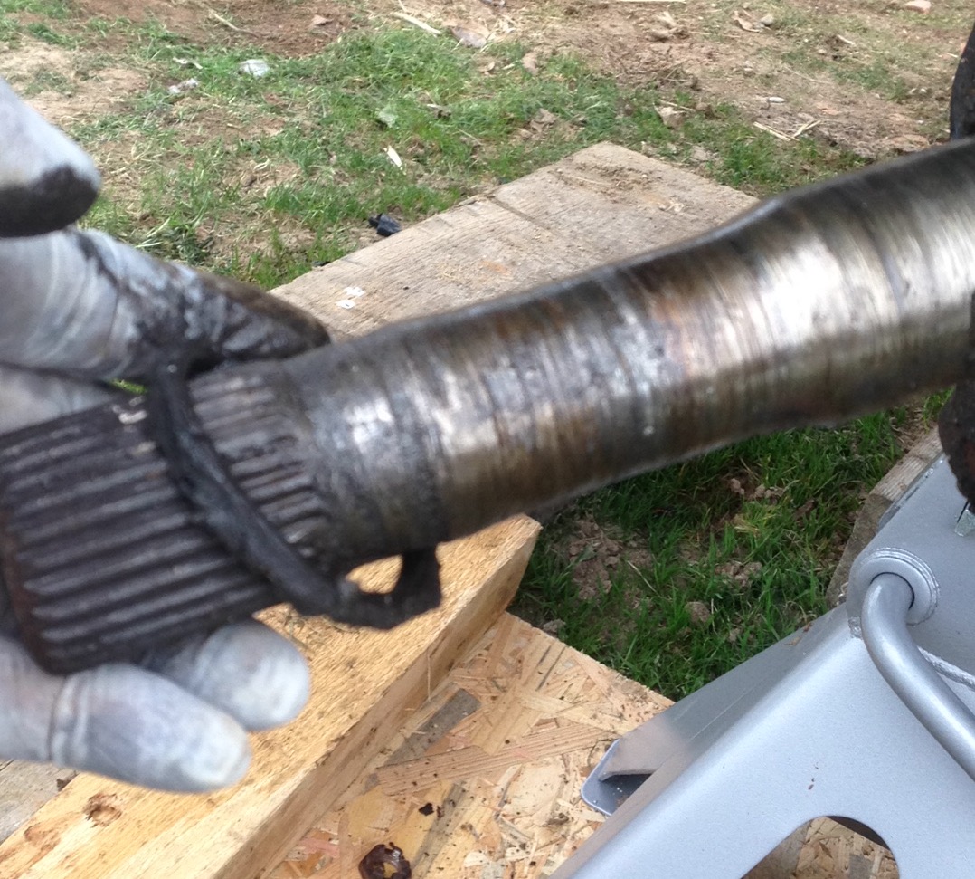

Tout à commencé un jour ou j ai voulu graissé mes cardans de roues avant . Là mes 2 graisseurs de ma roue étaient usés par frotement . Mon cardans extérieur bougeait haut en bas . Verdict roulement à aiguille défectueux , absent , broyé .....
Cannelure non abîmé par contre le petite arbre de transmition c est occupé du roulement

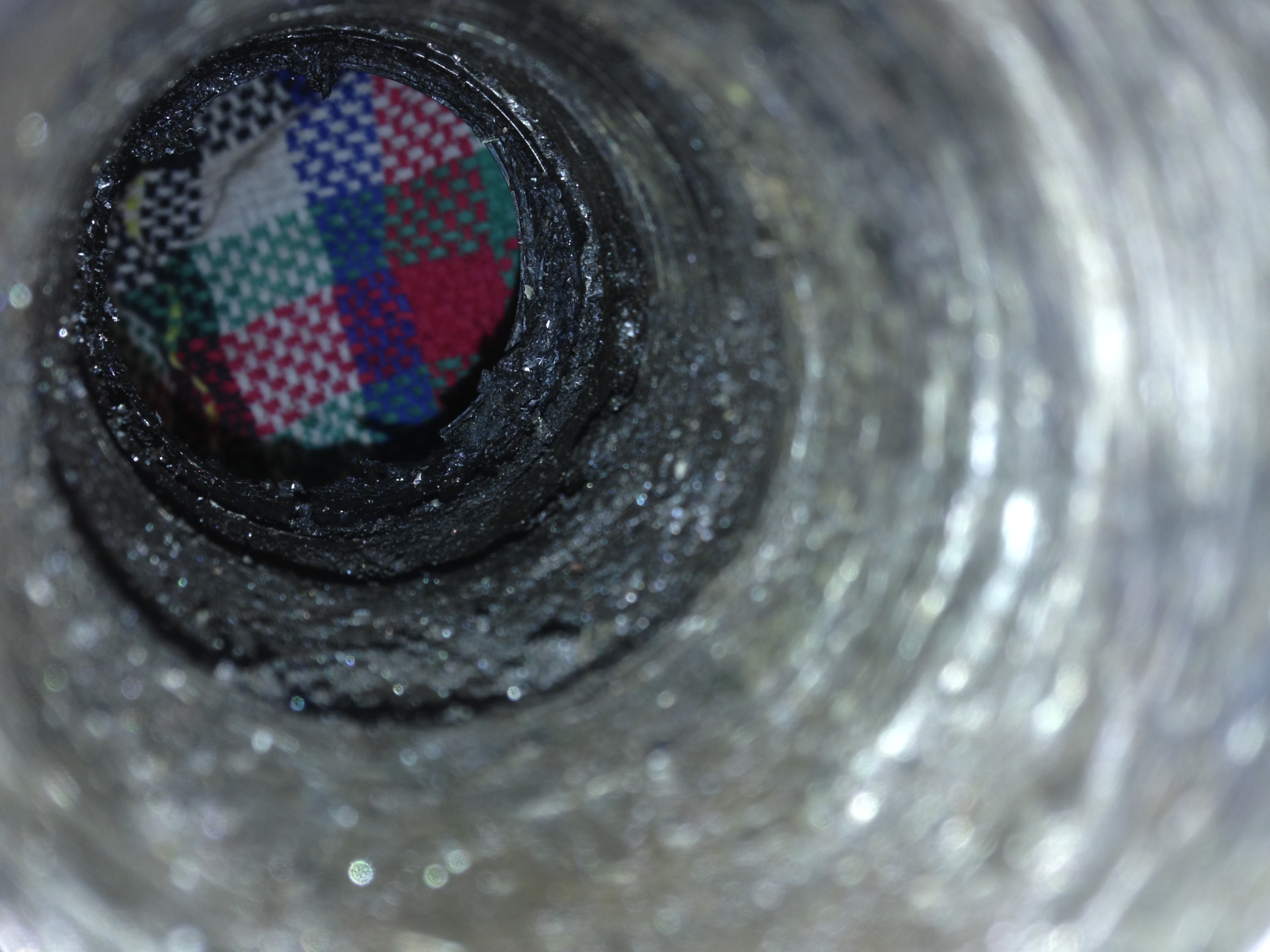

Fusée démontée , elle est abîmé autant sur le dessus que dedans .
Donc autant vous dire que je recherche cette pièces au cas où ?

Intérieur de ma fusée

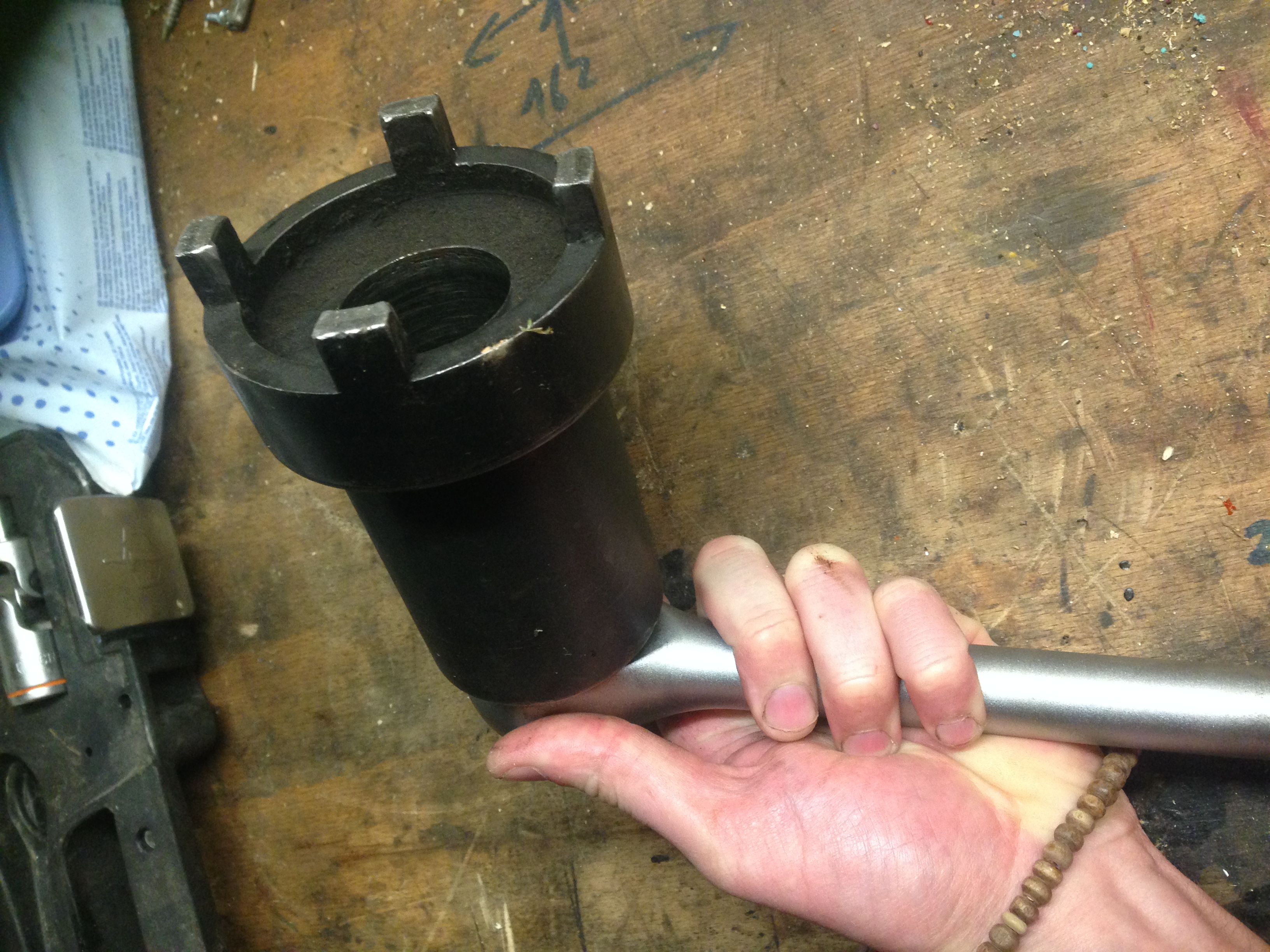

J ai oublié !! très utile pour les écrous qui maintiennent tous l ensemble . ( qui sont neufs et j ai oublié de les prendres en photo ) .
Mais Renault me la prêter , et oui bien sur la douille à créneau !! Merci
