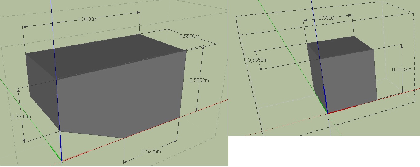

j'ai reçu mes 4 réservoirs d'eau propre de 100 litres chacun :
il y aura un siège baquet sur chaque réservoir:

Je vois que tu fais le même montage que moi pour l'eau potable, sous la table... attention à ton calcul de poids !! j'ai mis l'EP en gros entre les 2 essieux et je me suis retrouvé "juste" dans le calcul d'équilibre des poids par rapport à l'essieu avant...
J'ai monté un treuil AR (80kg+20kg support) ce qui m'a bien arrangé mais si j'avais su j'aurais reculé d'avantage la position des cuves sur mon plan...ce qui m'aurait obligé à repenser une partie de l'aménagement !
Je te conseille (si ce n'est pas déjà fait :wink: ) de faire un calcul prévisionnel...

la forme des futurs coffres arrières :
