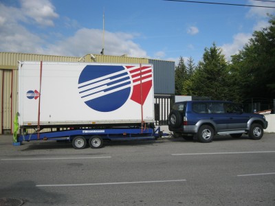

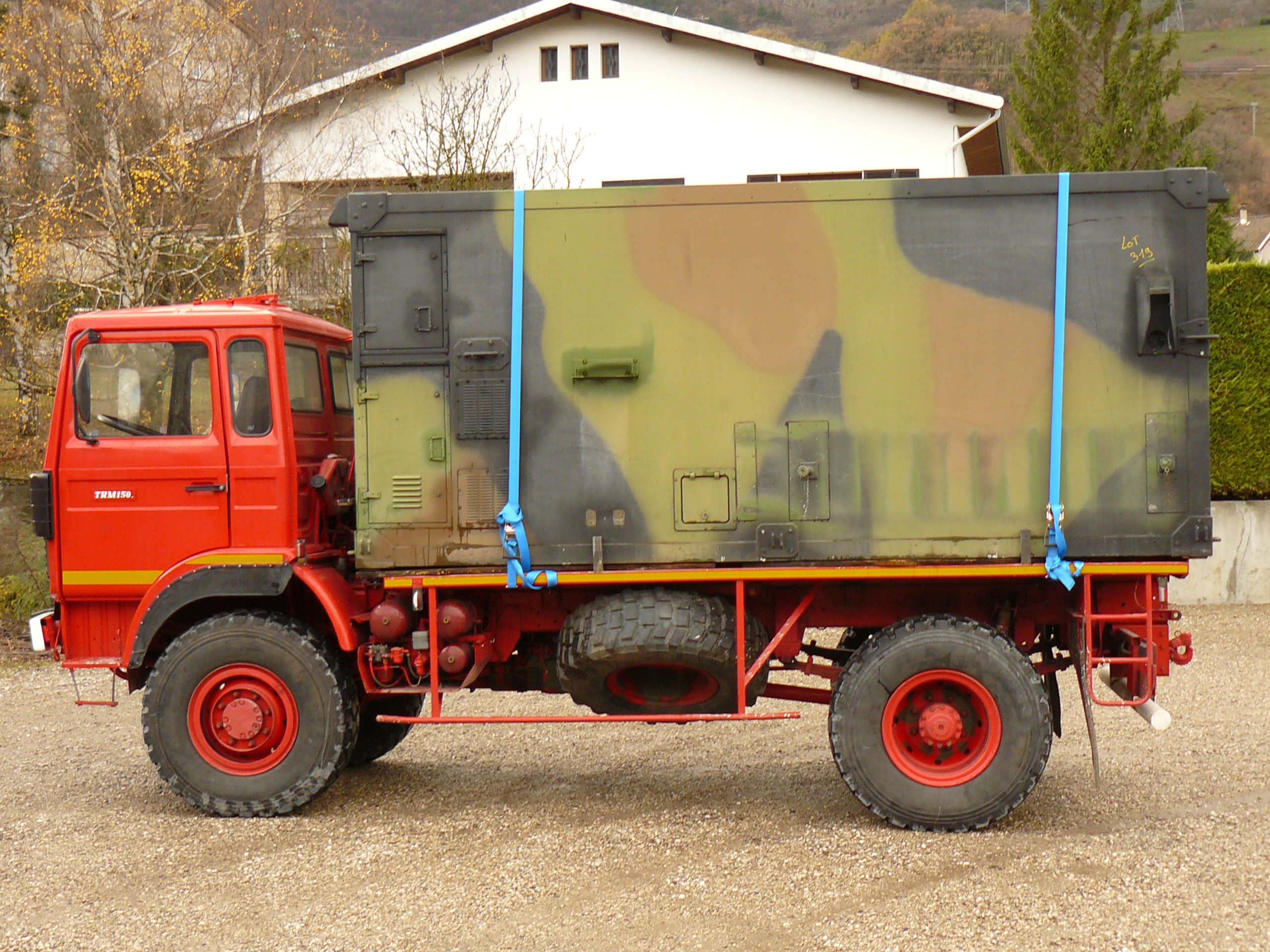

Super ce Renault 4x4 et très bonne idée que la double utilisation plateau /CC;
Il te faudra une RTI pour obtenir une carte grise double genre/carrosserie et obtenir 6 places nécessitera un passage cabine et la création de 3 sièges homologués.
A ce stade de complexité de projet, la première démarche est un RV avec ton DrealMan local et "construire" le dossier avec lui!
En tous cas, une excellente base.

2) est ce qu'il sera possible de faire homologuer des places supplémentaires dans la cellule amovible en demandant un classement en VASP NON SPEC :?
ça serait valable si je le laissais en 3 places avec un plateau ou une cellule dessus mais là mon projet est un peu plus complexe, non ?
merci pour vos conseils
Fab
Le vasp non spéc ne sera pas valable en plateau seul, il te faudra demander double genre/carrosserie comme il semble te l'avoir dit.
et le Vasp Non Spéc ne se demande pas, c'est le DrealMan qui te l'accordera si ton projet de cellule ne correspond pas pleinement à un Vasp autocaravane, mais depuis quelques mois les non spéc, si ils ont destinés au transport de personnes entre dans la catégorie M1.tu auras les mêmes avantages qu'en Vasp autocaravane.
C'est complexe mais tu à l'air d'être tombé sur un mec très ouvert et disponible, bichonne le bien, ils sont rares.
Il te faudra certainement des sièges avec ceintures et fixations homologués et là, ce sera un peu couteux...
Courage, tu es sur la bonne voie.

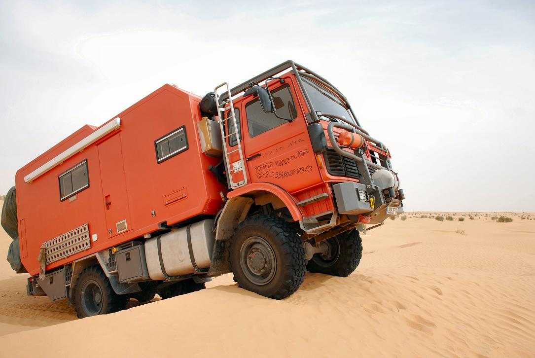

http://www.les3baroudeurs.com/
le lien vers le renault orange

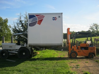

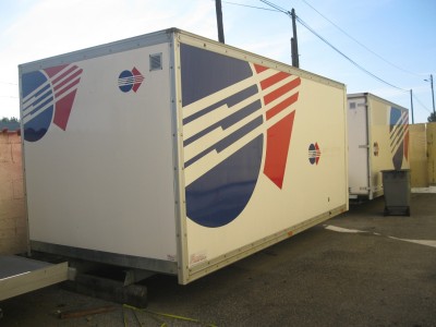

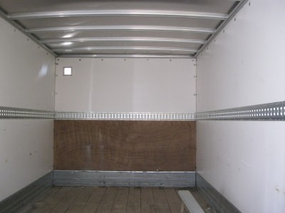

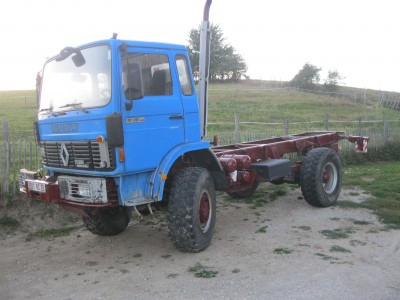

les caisses des camions auto école sont en regle générale assez compact ... surtout pas trop haute
SUR mon ex trm 150 le shelter faisait 4.30 m il reste 0.70 pour aller a 5 m ... ça devrait bien aller surtout que ton empattement me semble être un peu plus long que le trm 150 (3.65 ) .... ça te donnera une idée
sur le barré rouge d un 110 150 ti
avec un empattement (centre roue avant a centre roue arriere)
de 2850 limite carrossage avec ferrures 1644 (du centre de la roue arriere aux...limites arriere autorisée)
de 3400 ..................................... 2070
de 4000 ..................................... 2540
surtout du fait de ce faux châssis , soigne l articulation !
même châssis ?
même châssis ?
longueur du plateau 4.10
le faux châssis  du trm 150, il me semble un peu plus costeau  que celui de ta caisse , ça l empechait  pas  de se vriller

ça doit pouvoir se faire la double classification. Mon controleur m'avait proposé de me mettre vasp caravane / porte container ( l'origine de mon ETR sachant que j'avais gardé la base du container ) puis quand je lui ai posé la question " si j'ai un accident sérieux un dimanche, en centre ville , quel genre sera retenu ? " Ah oui, effectivement...Et du coup j'ai préféré le genre unique et la classe internationale unique transport de passager et non marchandise.... Mais ma cellule est à demeure ( 2 jours de boulot pour dessolidariser )
Tu sais quoi faire les prochains mois :wink:

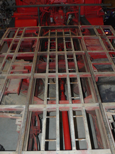

en revenant sur tes suspenssions , actuellement ton camion est un peu tape -cu à vide ... normal , mais ne touche pas les suspenssions ,ça rentrera dans l'ordre une foi que la cellule sera posée et avec les aménagements .
Luke
Re: mon renault 110-170 4x4 plateau / camping-car
Message par Luke »
Je ne suis pas passé par là depuis un temps, merci pour le petit coup de pied par MP.

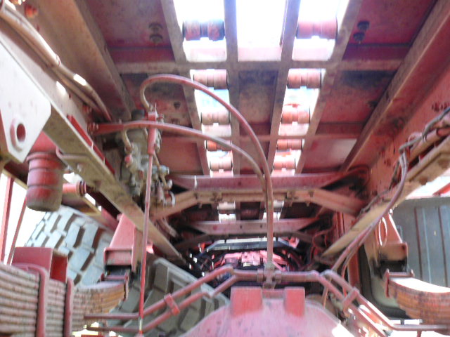

Je suis impressionné par la rigidité de ton camion ; ça te réduit les exigences au niveau du faux-châssis.
Avec la longueur de porte-à-faux de ton camion une solution 4 points en losange s’impose ; à moins de laisser le pàf du plateau évoluer indépendamment du châssis. Mais pour porter une charge sur un plateau autant utiliser la capacité de charge du châssis.
Tu pourras raccourcir le châssis et passer en 3 points avec le faux-châssis (FC – marre de le taper en long) renforcé. Ca te gagnera en angle de départ, mais te rendra la vie compliquée au niveau de la conception du FC.
Le FC doit faire en sorte que la charge est guidée et stabilisée par la barre stabilisatrice de l’essieu arrière. Les deux points d’attache qui tiennent latéralement doivent être au plus près de la position de la barre stabilisatrice que possible.
Ceux qui mettent les deux points derrière la cabine ONT TORT et font travailler le châssis dans une manière pour lequel il n’est pas conçu.
La barre stabilisatrice est spécifiquement conçue pour empêcher la charge de « rouler », ne pas s’en servir est une folie.
Donc quatre rotules en losange mais quoi utiliser pour les rotules. Pour ta version amovible, as-tu pensé aux boules utilisées sur les tribennes ? Diversion en a utilisé deux pour ces rotules arrières et ça marche super bien (devant il a des vérins, qui ne marcheront pas pour un 4 points)
OK tu seras obligé de fabriquer 3 FCs ; un pour chaque charge, mais l’avantage est que tu as une solution de rotule ET de clipsage rapide tout-en-un. Tout dans un package homologué PL et facilement disponible chez un carrossier PL. Il te regardera de travers quand tu lui dis ou tu les mettras, mais à ce que j’ai vu partout en France, il y a très peu de carrossiers industriels qui comprennent les contraintes d’une utilisation vraiment hors goudron.
Loger la famille ? Hmmm, pas évident. Je suppose qu’en configuration « travail » tu ne veux pas particulièrement les places supplémentaires (quoi que tous travaux VRD ont besoin d’une équipe) dans lequel cas tu risques de te casser les dents.
Un argument possible serait de fixer une cabine d’un poids similaire à ta cabine deux places sur le châssis avec le système de fixation identique à celui de la cabine d’origine (le souci est toujours les éléments d’attache, c’est un peu comme la jurisprudence : si ça a déjà servi tu peux le faire aussi) Si tu dois faire homologuer une fixation de cellule amovible pour le transport de personnes je crains que l’effort et le temps ne vaille pas le résultat.

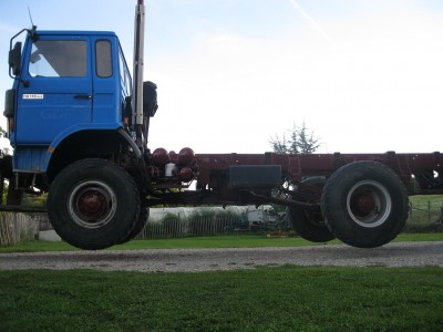

voici quelques infos sur mon camion :
. empattement = 3.4m
. porte à faux avant autorisé = 1.65m
. porte à faux arrière autorisé = 2.16m
. longueur totale estimée de l'ensemble = 7.21m (= longueur max sur mon barré rouge)
. avec cellule 5m
