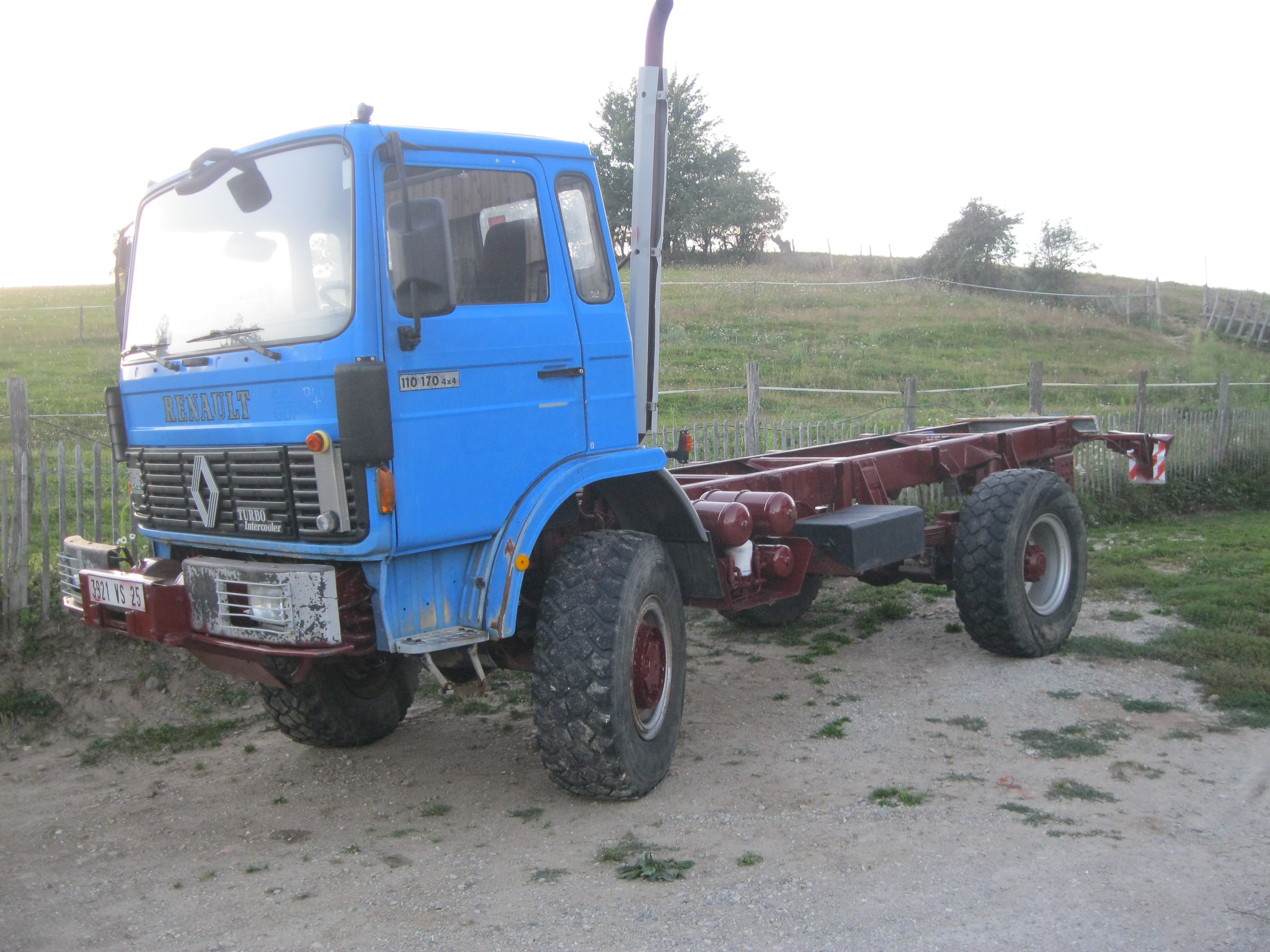

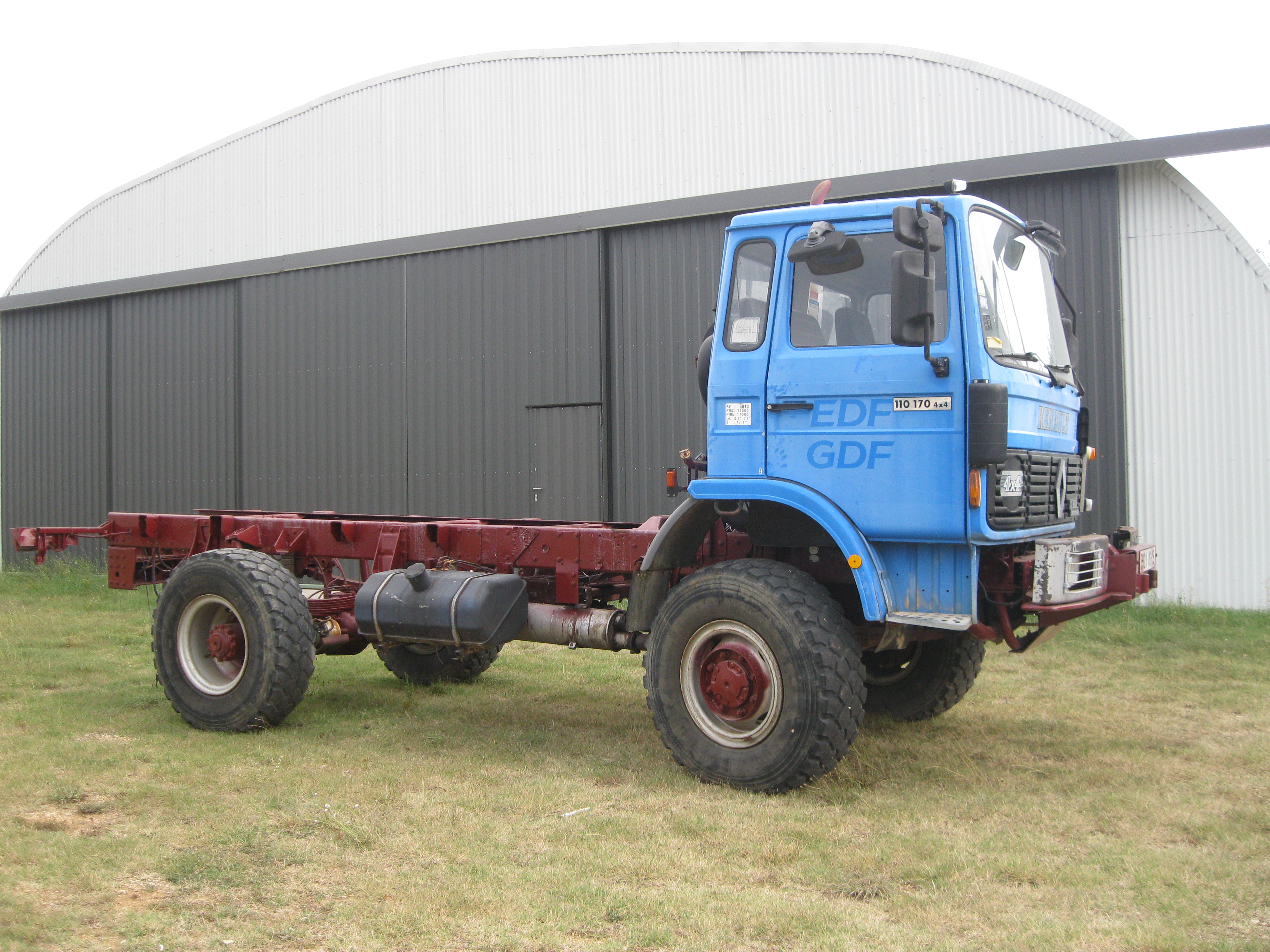

alors ayant obtenu mon permis poids lourd, j'étais pret à acheter le bon véhicule
je n'ai pas pû m'offrir l'engin de mes reves alors je me suis rabattu sur un camion meilleur marché et finalement je pense que c'est un bon véhicule pour un premier projet
il s'agit d'un renault JP3 110-170 4x4 de 1992 et 260000km
ex camion EDF avec treuil hydraulique avant et roues simples en 365/85r20 (environ égales à de 13.00r20)
bref le voici en vrai :
alors je veux transformer en AUTO-CARAVANE- 6 Places

oui c'est bien moi qui l'ai eu
surtout que sur l'annonce il n'avait pas marqué qu'il a un treuil avant :D
le jour où je suis allé le voir, j'ai mis 2 batteries chargées, tiré un fil direct du démarreur au + batterie et il est parti au quart de tour !
j'ai mis 40l de gasoil dedans et je l'ai ramené par la route, environ 100km de départementale
il a un limiteur de vitesse :
sur le plat il est limité à 85km/h à 2150tr/mn en 6ème vitesse, dommage car il doit aller plus vite :lol:
en châssis cabine, les 170cv suffisent bien
après ça sera une autre histoire avec la cellule et les pleins
il est en bon état

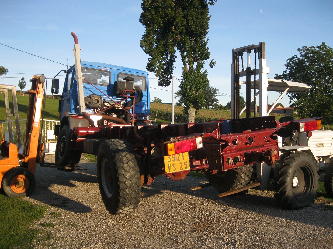

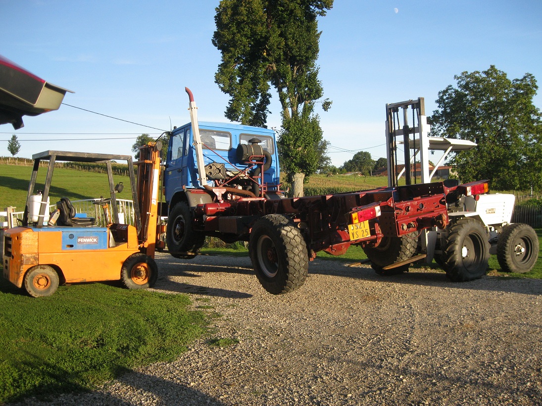

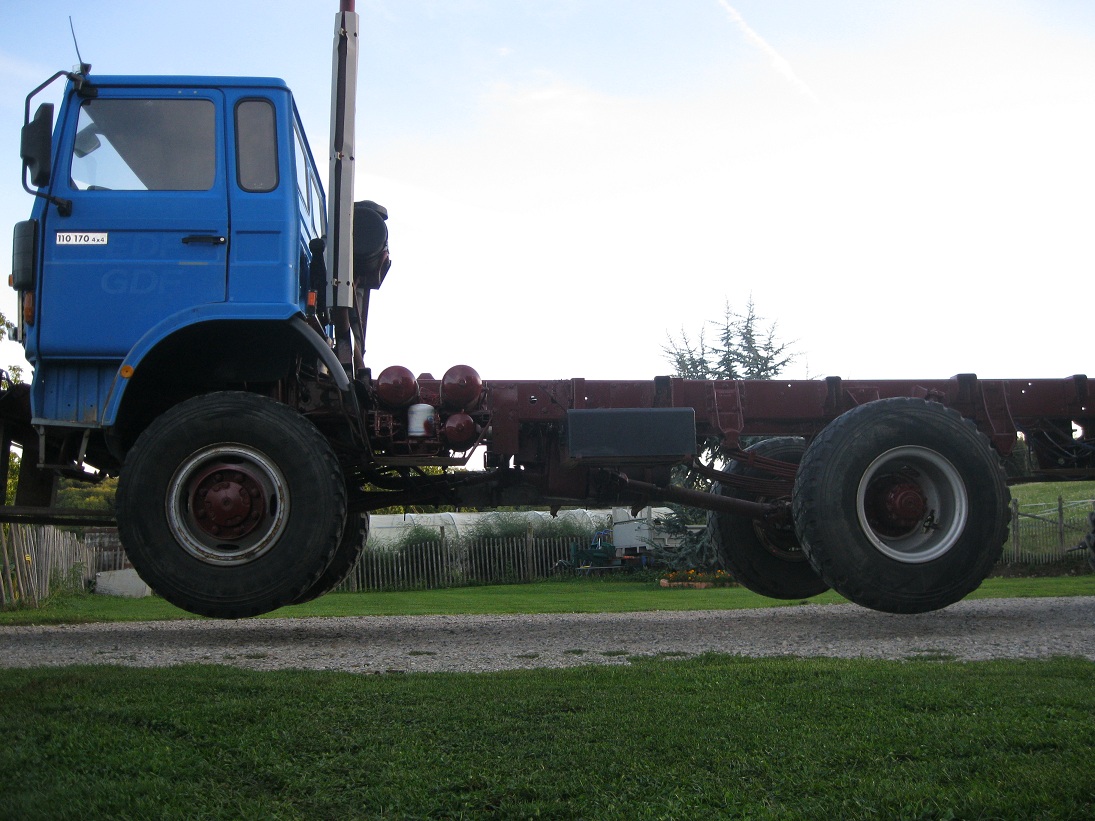

j'ai vérifié les roulements et la transmission :
et il faut dire que le châssis se tord bien, il va falloir faire un faux châssis en 3 ou 4 points pour ne pas brider le châssis :
le bestiau doit faire environ 4.5t car j'arrive juste à le lever entierrement
avec mon fenwick orange qui leve 2500kg et mon manitou blanc qui leve 1500kg

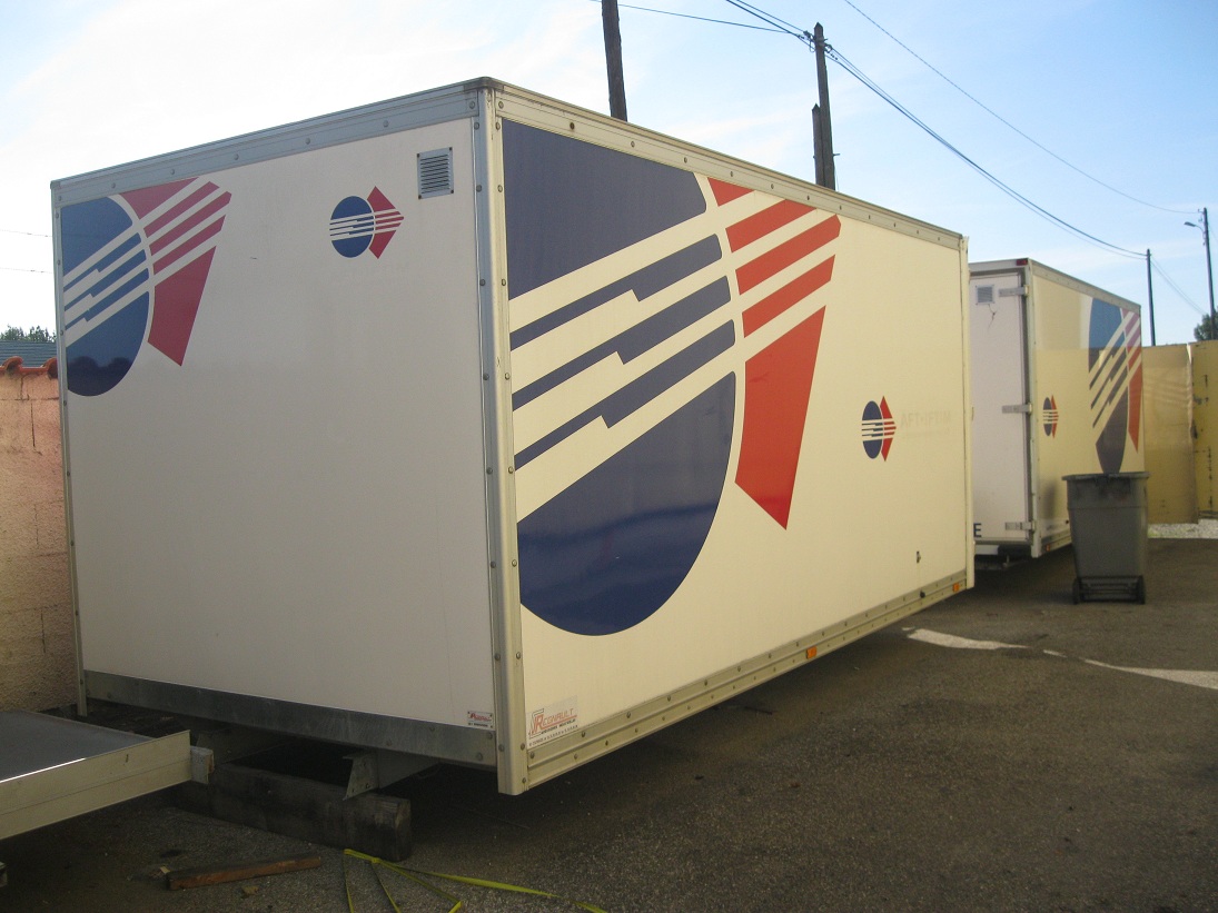

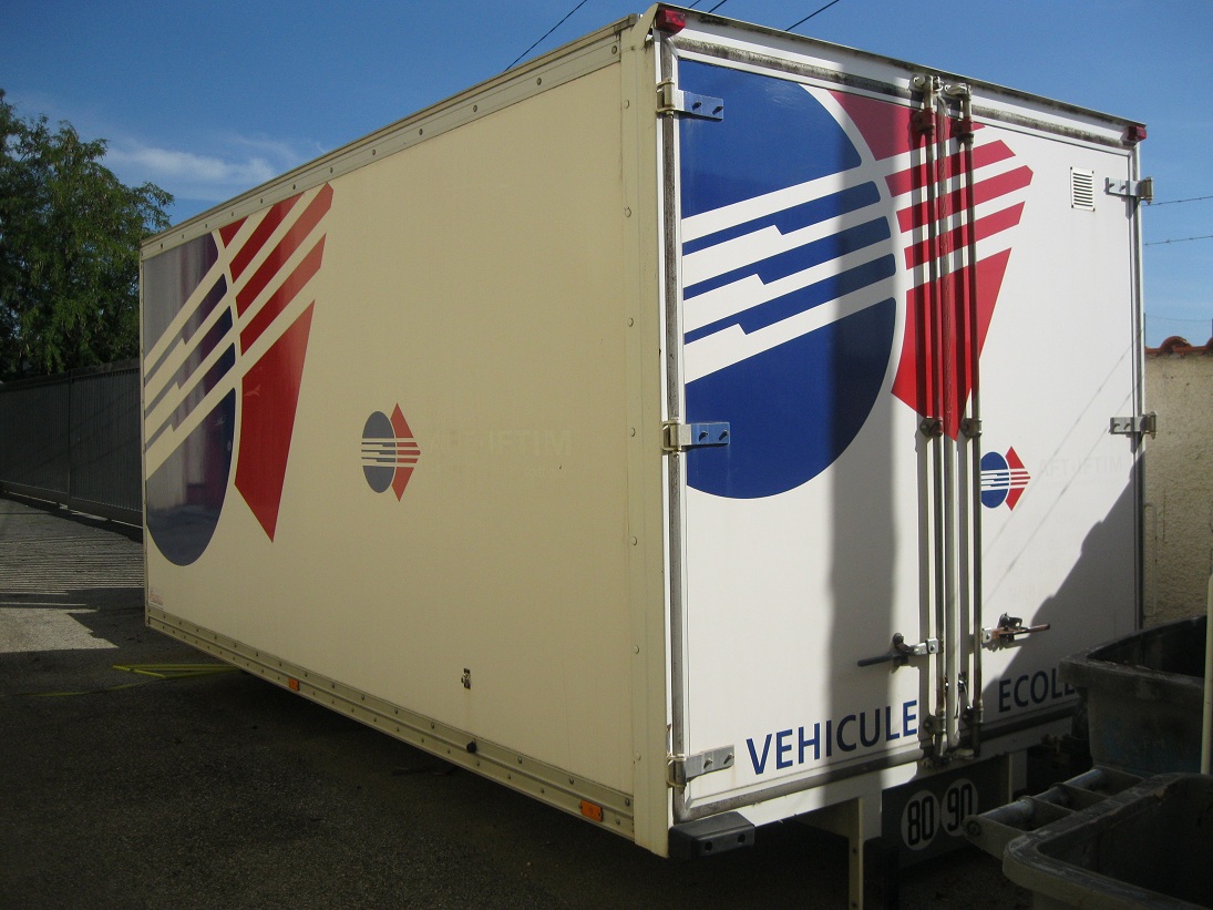

bonsoir à tous

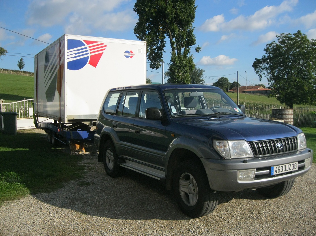

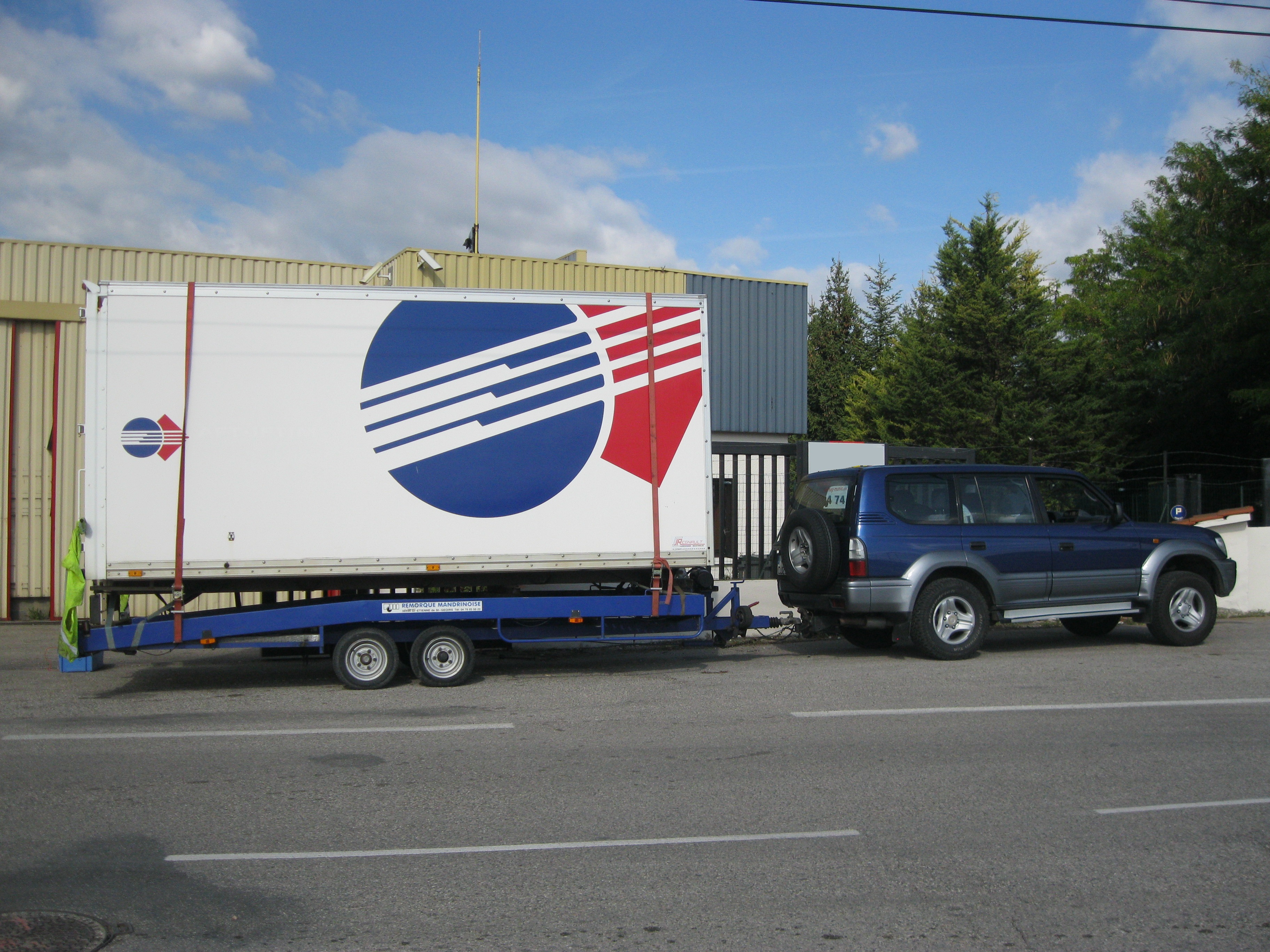

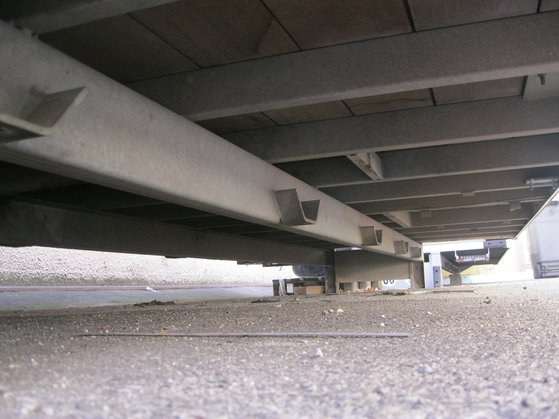

j'ai trouvé une cellule pour mon camion
c'est une caisse démontée d'un camion auto-école, elle est nickel
dimensions exterieures : long 5m, larg 2.4m, haut 2.2m
j'ai mesuré mon châssis et regardé le barré rouge : ça doit être bon en longueur
la voici :
est ce que vous pensez que c'est une bonne base pour mon camion, sachant que je prévois de l'isoler complètement, boucher les 2 porte arriere, en fabriquer une sur le coté droit et toutes les fenetres ?
merci !

Sur le trm de Toy, il a conserver les 2 portes arriere et mis un cloison pour y faire un petit atelier/ stockage, j`avoue que c`est assez pratique

les caisses des camions auto école sont en regle générale assez compact ... surtout pas trop haute
SUR mon ex trm 150 le shelter faisait 4.30 m il reste 0.70 pour aller a 5 m ... ça devrait bien aller surtout que ton empattement me semble être un peu plus long que le trm 150 (3.65 ) .... ça te donnera une idée
sur le barré rouge d un 110 150 ti
avec un empattement (centre roue avant a centre roue arriere)
de 2850 limite carrossage avec ferrures 1644 (du centre de la roue arriere aux...limites arriere autorisée)
de 3400 ..................................... 2070
de 4000 ..................................... 2540
surtout du fait de ce faux châssis , soigne l articulation !
même châssis ?
même châssis ?
longueur du plateau 4.10
le faux châssis  du trm 150, il me semble un peu plus costeau  que celui de ta caisse , ça l empechait  pas  de se vriller

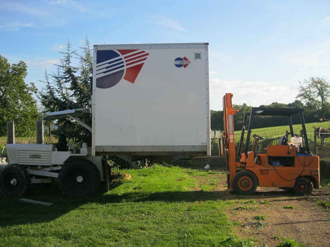

j'ai ramené la caisse à la maison :
reste à étudier tout ça :roll:
