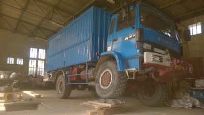

![WP_20140901_006.jpg (170.77 Kio) Vu 11284 fois Le gros lève la patte](./download/file.php?id=48090&t=1&sid=a7c90f7e4531ecc735f95345b075f83b)
- Le gros lève la patte

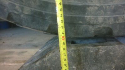

![WP_20140901_002.jpg (242.83 Kio) Vu 11284 fois Hauteur de la marche](./download/file.php?id=48091&t=1&sid=a7c90f7e4531ecc735f95345b075f83b)
- Hauteur de la marche

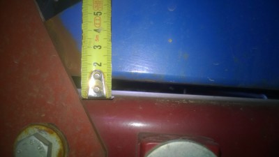

![WP_20140901_003.jpg (223.34 Kio) Vu 11284 fois Écart entre châssis et faux châssis au niveau de la cabine](./download/file.php?id=48092&t=1&sid=a7c90f7e4531ecc735f95345b075f83b)
- Écart entre châssis et faux châssis au niveau de la cabine

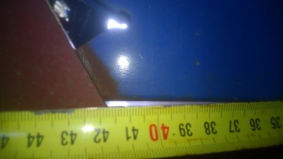

![WP_20140901_004.jpg (197.39 Kio) Vu 11284 fois Dimension depuis la dernière bride](./download/file.php?id=48093&t=1&sid=a7c90f7e4531ecc735f95345b075f83b)
- Dimension depuis la dernière bride
Il s’embrelait donc que le mode de fixation actuelle soit à revoir si je ne veux pas imposer trop de contraintes à une cellule "légère".
J'aimerai éviter le châssis trois points qui dépasse mes compétences et mon outillage et je pense m'orienter vers une liaison semi rigide avec rondelle belleville ou ressorts mais comment ? combien? qu'elle dureté? etc .....
Bref, sans tomber dans un débat sur les avantages inconvénients du 3/4 points et des rondelles/ressorts (il y a déjà un post pour ça .....
![Wink :wink:](./images/smilies/icon_wink.gif)
), que pensez vous des solutions que j’envisage et avez vous des tuyaux ( voir les directives de carrossages pour mon engin
![Rolling Eyes :roll:](./images/smilies/icon_rolleyes.gif)
), ou avez vous des solutions techniques plus abordable
