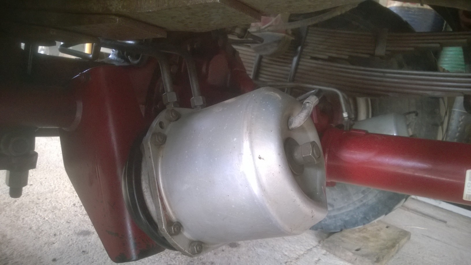

... La troisième solution était donc la plus adaptée.... jusqu’à cet après midi ou j'ai fait légèrement lever la patte au gros afin de valider la rigidité du faux châssis qui allait supporter cette structure et devait être suffisamment rigide pour cela
![WP_20140901_006.jpg (170.77 Kio) Vu 11274 fois Le gros lève la patte](./download/file.php?id=48090&t=1&sid=eaf390667330c6068d2666dff35f15cb)
- Le gros lève la patte
![WP_20140901_002.jpg (242.83 Kio) Vu 11274 fois Hauteur de la marche](./download/file.php?id=48091&t=1&sid=eaf390667330c6068d2666dff35f15cb)
- Hauteur de la marche
![WP_20140901_003.jpg (223.34 Kio) Vu 11274 fois Écart entre châssis et faux châssis au niveau de la cabine](./download/file.php?id=48092&t=1&sid=eaf390667330c6068d2666dff35f15cb)
- Écart entre châssis et faux châssis au niveau de la cabine
![WP_20140901_004.jpg (197.39 Kio) Vu 11274 fois Dimension depuis la dernière bride](./download/file.php?id=48093&t=1&sid=eaf390667330c6068d2666dff35f15cb)
- Dimension depuis la dernière bride
Il s’embrelait donc que le mode de fixation actuelle soit à revoir si je ne veux pas imposer trop de contraintes à une cellule "légère".
J'aimerai éviter le châssis trois points qui dépasse mes compétences et mon outillage et je pense m'orienter vers une liaison semi rigide avec rondelle belleville ou ressorts mais comment ? combien? qu'elle dureté? etc .....
