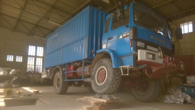

Suite à ma présentation, Il est enfin temps de présenter le camion :D
Il s'agit donc d'un Renault M180 4X4 ex EDF avec 57 000 km au compteur, 13T de PTAC, empattement 3.4 , VASP Atelier avec une caisse de type container (4,8x2,5x1,92).
J'avais vu passer ce camion aux enchères dans le 13 en début d'année mais je n'avais pu me rendre à la vente. Je suis donc allé le visiter lorsque je l'ai vu re-sortir en annonce sur le canard, et après, de longues hésitations, d’âpres tractations (tant avec le vendeur qu'avec madame :oops: .... :D ) je m'en suis porté acquéreur fouet
(Je mettrai des photos de l'engin, dès qu'il sera un peu plus présentable)
Le projet:
Dé-carrosser la caisse et ne garder que son châssis et son "ossature" avant de la "re-toler" avec du polyfont.
Réaliser un aménagement avec au moins 3 couchages fixe et un minimum de confort, et tenter d'homologuer quelques places supplémentaires en cellules.
je partagerai avec vous dans ce thread (enfin si vous le souhaitez :( ) , l'évolution du cam mais aussi mes doutes, mes interrogations etc .... :wink:

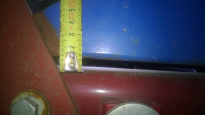

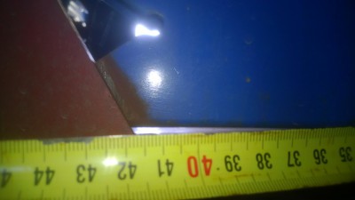

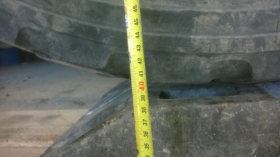

Vu les heures passées sous le châssis à astiquer, j'ai eu le temps de réfléchir à la suite des opérations à savoir la méthode la plus simple/efficace de réaliser la cellule en réutilisant le châssis existant, mais....
Le cassis est constitué d'une échelle en profilés de 100x80 bridé en 6x2 points sur l’échelle du châssis, sur laquelle sont soudés perpendiculairement des traverses en profilés de 80x40 avec entraxe d'environ 40 cm.
Sur ce "faux châssis" sont soudés une tôle striée de 7 et une boite type container avec poteaux d'angle en 80x40 reliés par de la tôle ondulée en acier corten.
Niveau rigidité et solidité, il a rien a envier aux shelters... je pense que niveau poids aussi :roll:
Mon idée première était de dé-toller la boite à sel et de remplacer les parois par du polyfont.
Avantage : rigidité, solidité et structure déjà faite
inconvénients: hauteur hors tout de la caisse de 1,92 donc une fois isolé difficile de tenir debout. Et longueur limitée à 4,79 moins isolation. Pont thermique des poteaux.
Seconde idée : couper les poteaux, les rehausser et allonger le faux châssis vers l'avant (40 cm dispo)
avantage : idem ci-dessus et dimension adaptée à mon usage.
inconvénients : pont thermique toujours, travail de soudure important (ce qui n'est pas du tout mon domaine... pour le moment :oops: )
Dernière idée : à mettre du polyfont, autant augmenter un peu l'épaisseur et faire d'une pierre deux coups revêtement/isolation et ainsi enlever la structure en ne réutilisant que le faux châssis.
avantage : dimension ok, isolation ok, pas trop de soudure et mise en œuvre relativement abordable à mon niveau de compétence et d'outillage.
inconvénient : léger surcout
... La troisième solution était donc la plus adaptée.... jusqu’à cet après midi ou j'ai fait légèrement lever la patte au gros afin de valider la rigidité du faux châssis qui allait supporter cette structure et devait être suffisamment rigide pour cela
Le gros lève la patte
Hauteur de la marche
Écart entre châssis et faux châssis au niveau de la cabine
Dimension depuis la dernière bride
Il s’embrelait donc que le mode de fixation actuelle soit à revoir si je ne veux pas imposer trop de contraintes à une cellule "légère". :evil:
J'aimerai éviter le châssis trois points qui dépasse mes compétences et mon outillage et je pense m'orienter vers une liaison semi rigide avec rondelle belleville ou ressorts mais comment ? combien? qu'elle dureté? etc .....
Bref, sans tomber dans un débat sur les avantages inconvénients du 3/4 points et des rondelles/ressorts (il y a déjà un post pour ça ..... :wink: ), que pensez vous des solutions que j’envisage et avez vous des tuyaux ( voir les directives de carrossages pour mon engin :roll: ), ou avez vous des solutions techniques plus abordable :?:
ps (je me suis un peu lâché :roll: .... :lol: )

Re: RENAULT M180 4X4 (V4X4JS3)
Message par j-loo »
salut;
Snoopiste a écrit : En tout cas mon histoire de faux châssis ne déchaine pas les commentaires ... :cry:
sûrement parce que cela a déjà été pas mal debatu ailleurs, il n'y a pas de solution miracle, il y en à plusieurs, tu en a fait le tour pour ta cellule;
moi j'aurais utilisé la 2eme solution, quitte à trouver vers chez toi un bon soudeur et lui filer un billet; pour garder la fixation actuelle et t'eviter le calcul et la fabrication d'un trois point;
sauf si tu veux vraiment faire du "gros" trial avec ton camion, mais cela ne semble pas être le cas !!
d'autre part: les ponts thermique de 4 poutres en metal; moi, perso, à moins que se soit pour vivre à l'année dans ton cam (ou la, effectivement, il faut la meilleur isolation possible) je ne m'en inquieterais pas plus que ca !! (d'autant que tu peux coller des bandes en liege le long de tes poutres, ca fonctionne pas mal)
mais tes trois solutions sont valable !! donc pas simple de te donner, à part nos avis, La Solution !! :?
a suivre !!
