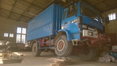

... La troisième solution était donc la plus adaptée.... jusqu’à cet après midi ou j'ai fait légèrement lever la patte au gros afin de valider la rigidité du faux châssis qui allait supporter cette structure et devait être suffisamment rigide pour cela
![WP_20140901_006.jpg (170.77 Kio) Vu 11291 fois Le gros lève la patte](./download/file.php?id=48090&t=1&sid=01f12b5d8618cce6f6d3d4dc9d259952)
- Le gros lève la patte

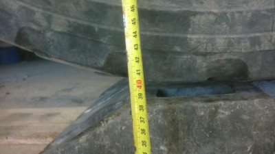

![WP_20140901_002.jpg (242.83 Kio) Vu 11291 fois Hauteur de la marche](./download/file.php?id=48091&t=1&sid=01f12b5d8618cce6f6d3d4dc9d259952)
- Hauteur de la marche

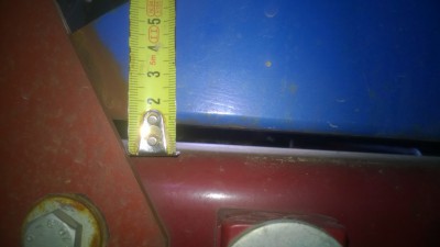

![WP_20140901_003.jpg (223.34 Kio) Vu 11291 fois Écart entre châssis et faux châssis au niveau de la cabine](./download/file.php?id=48092&t=1&sid=01f12b5d8618cce6f6d3d4dc9d259952)
- Écart entre châssis et faux châssis au niveau de la cabine

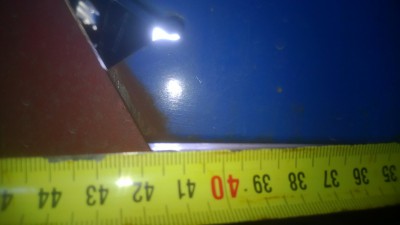

![WP_20140901_004.jpg (197.39 Kio) Vu 11291 fois Dimension depuis la dernière bride](./download/file.php?id=48093&t=1&sid=01f12b5d8618cce6f6d3d4dc9d259952)
- Dimension depuis la dernière bride
