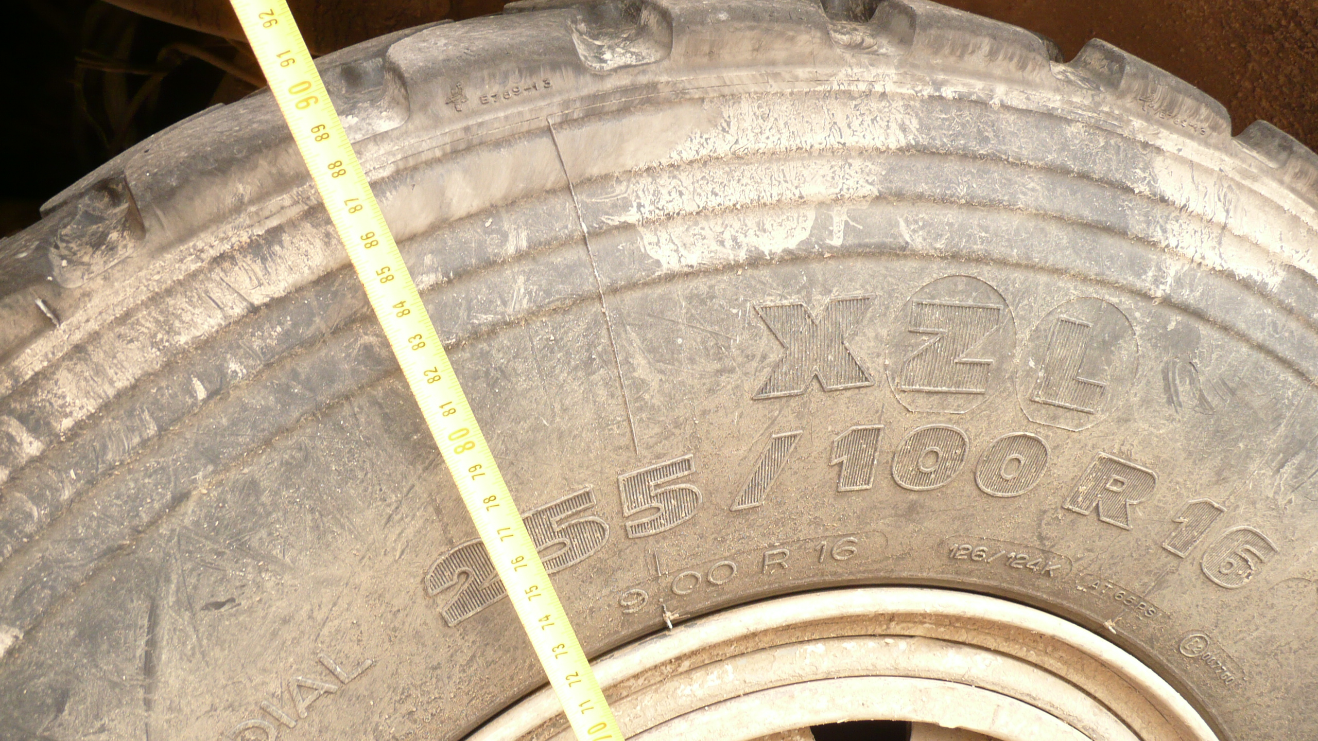

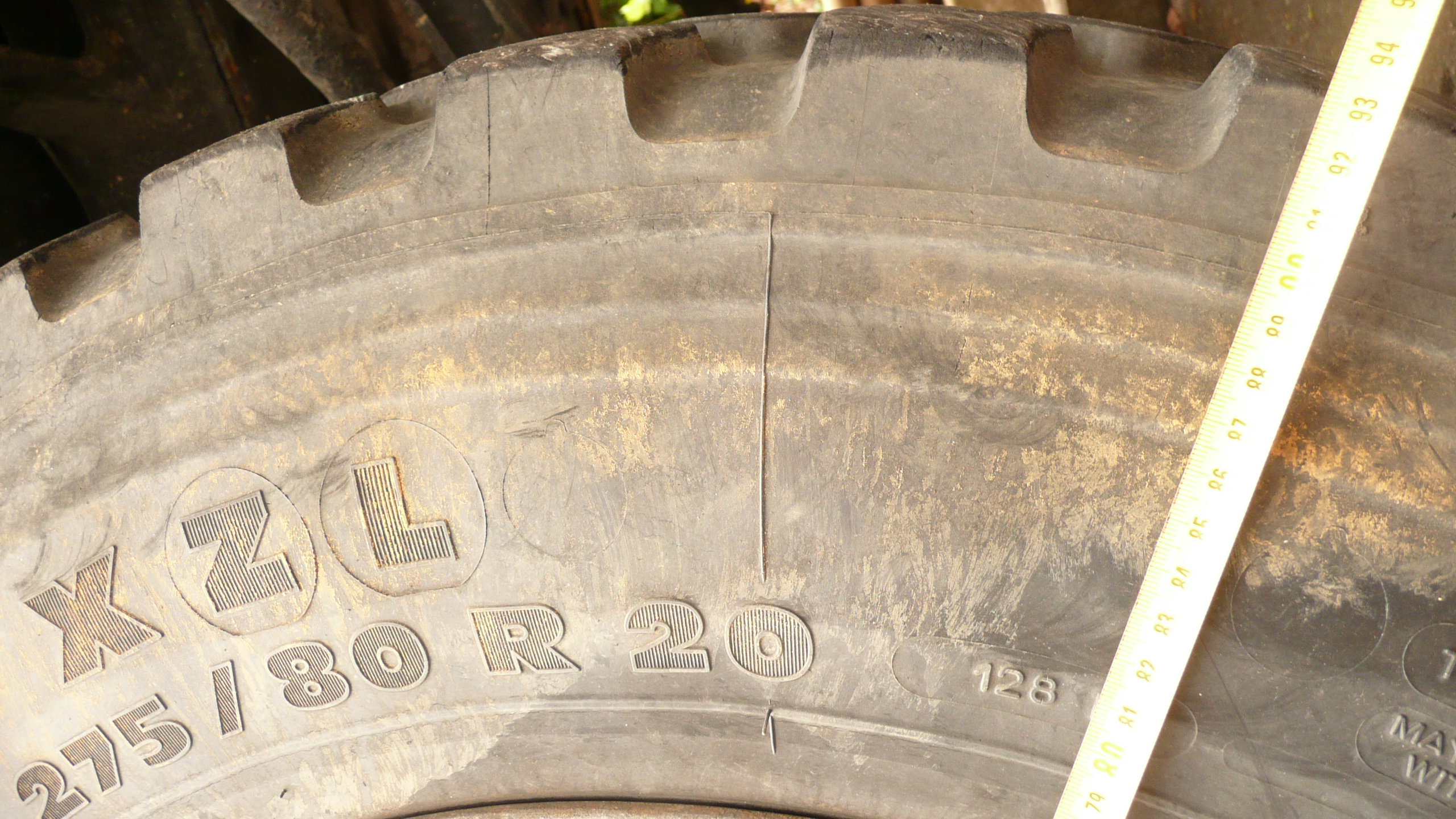

les pneus actuels sont des XZL 900mm de diametres comme pour mon iveco mais en 275 de large contre 255 pour l'iveco,

voir là:
download/file.php?id=369&mode=view
par rapport au 900R16 ou équivalent:
download/file.php?id=367&mode=view
