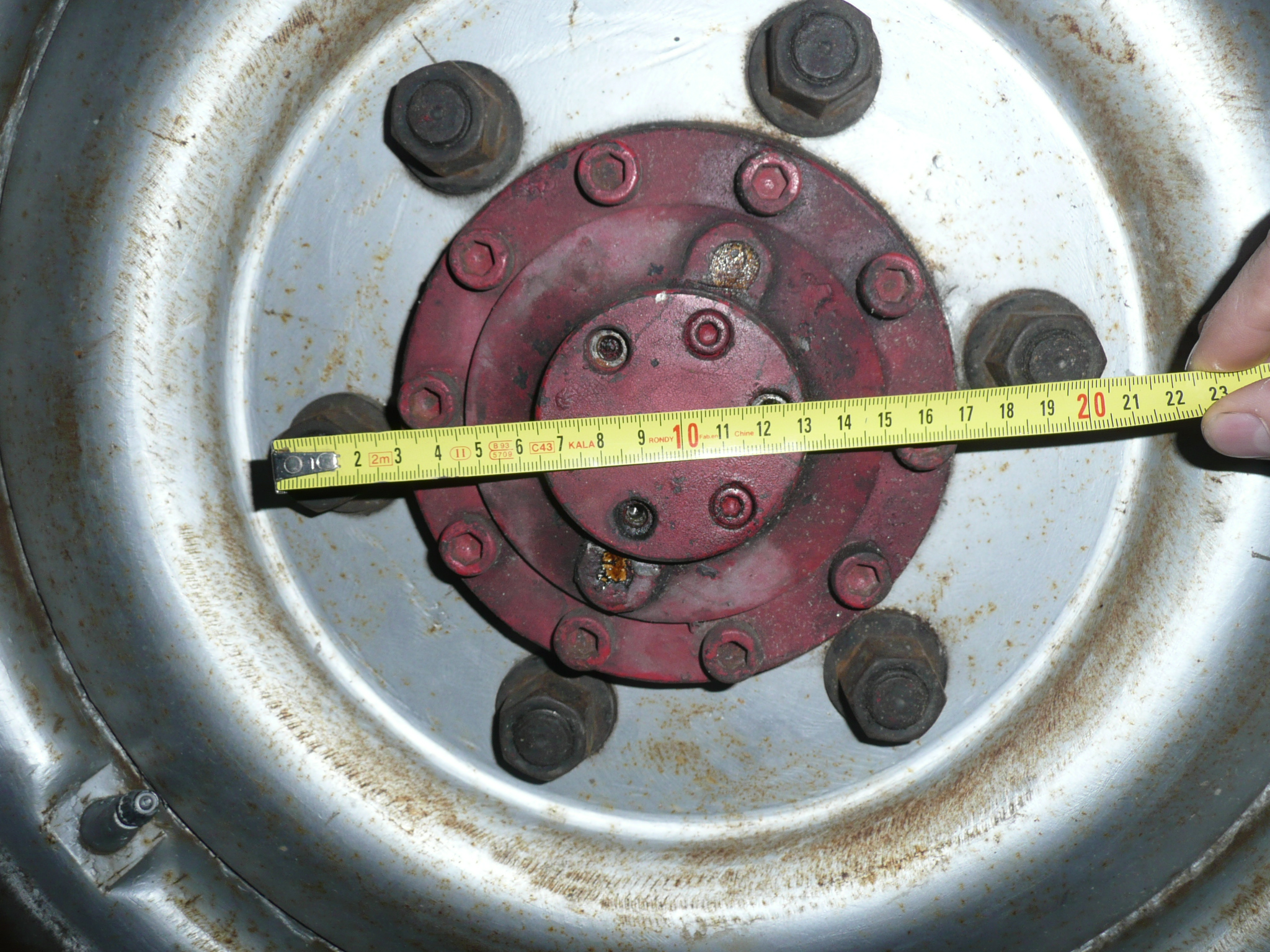

salut, j'ai pas le temps d'aller relever les cotes sur les jantes mais je fais ça au retour du cinema :mrgreen:
nb de trous, sur quelle couronne, et diametre de centrage...
les pneus actuels sont des XZL 900mm de diametres comme pour mon iveco mais en 275 de large contre 255 pour l'iveco,
à plus tard,
j'ai vu sur les barouds.com il me semble qu'il en avait mis sur son bremach, je ne sais pas pour le B110 ni si cela présente un intéret? pris des pneus moins cher? plus facile à trouver? pas sur..
Pascal
bon me revoilà...après "valse avec Bachir" c'est vital d'oublier la réalité pour revenir dans la "légerté" de nos engins... :?
donc voilà c'est pas évident sur l'image à cause du déport du moyeux mais la couronne des vis est de 200mm centre à centre..et oui c'est trompeur sur la photo... et le centrage diametre 150mm voilà voilà...
rien à voir avec l'iveco donc...mais qu'en ai t'il des B? quelqun a t'il ça en tête?

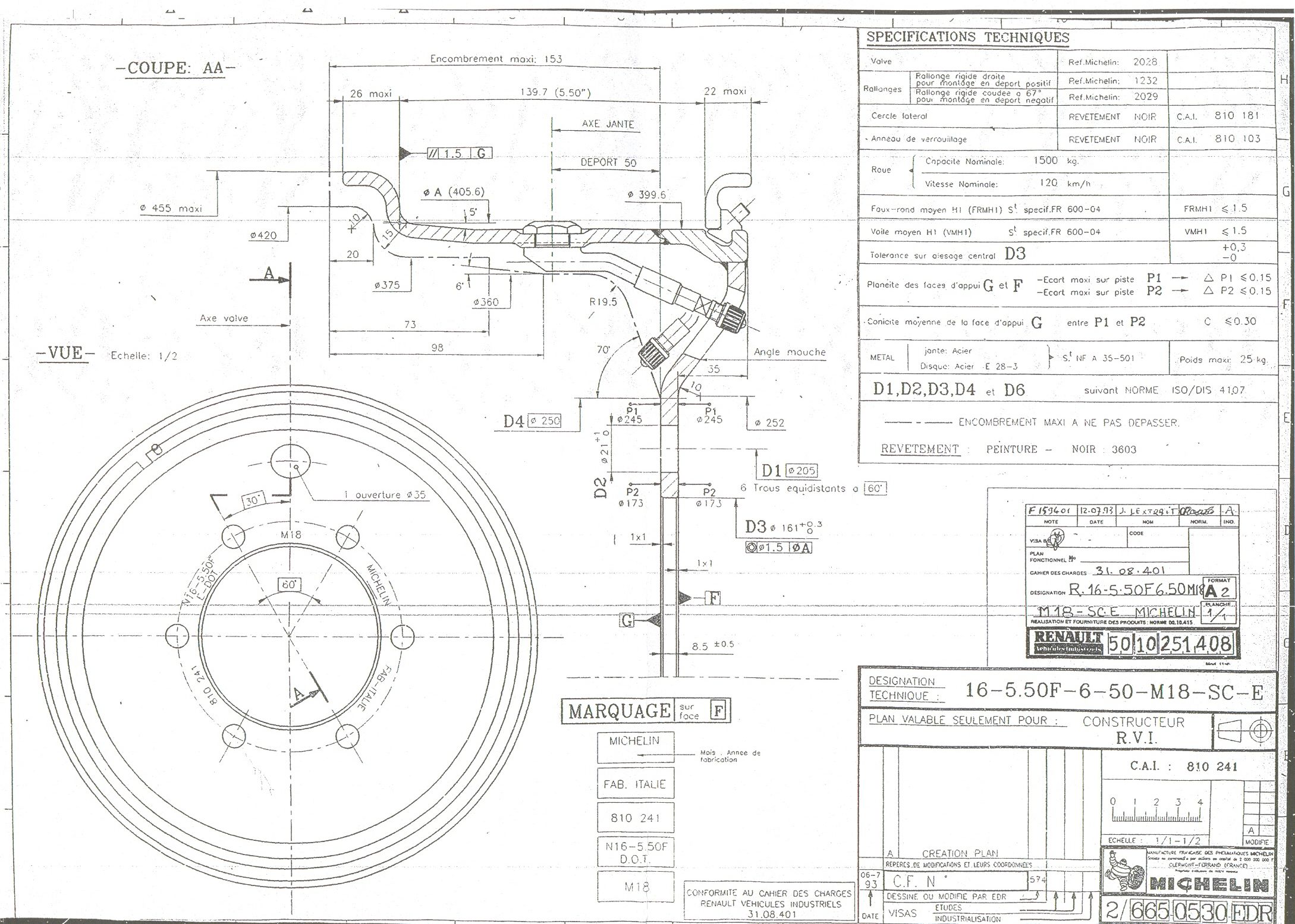

Schémas d'une jante de B90 B110
Jante magique :)
Jante magique :)

ok, merci bastien
donc ça demande à être affiné comme mesure car j'ai trouvé 200 mais d'ici à ce qu'il y ai 205...
pareil pour l'alésage...je me suis trompé c'est 160mm...donc il y a de fortes chances que le mm manquant y soit aussi mais déport oblige il faut que j'accede à mes roues de secours sous le fatra de ma cave pour vérifier.. à moins que Michel ne passe par là pour nous donner ça de tête :mrgreen:
