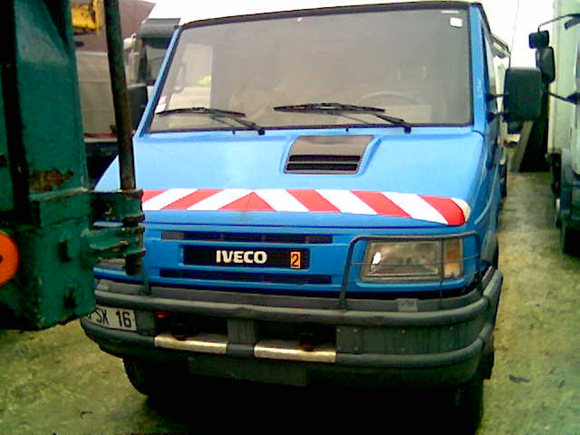

C"était la totale ou je sortais l'engin du garage en bleu EDF avec les bandes Blanches et rouges!
C'est sûr que je vais guetter les gamins et même les adultes qui appuient leur vélo sur nos véhicueles au Maroc.
Le toit en blanc et les couleurs claires c'est mieux pour l'Afrique.
Bonne soirée.
Serge

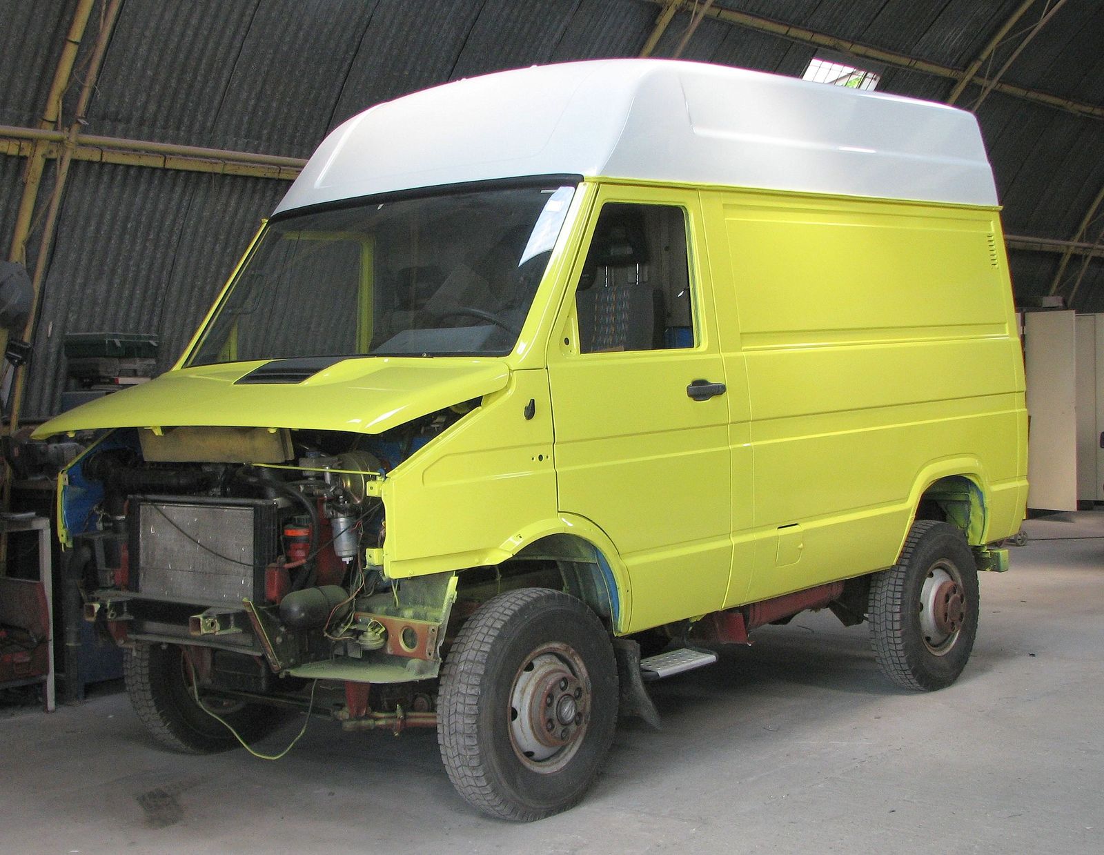

En attendant demain, quelques photos avant et pendant la peinture.
J'ai suivi ça de très très près!
Résultat final, demain, enfin je l'espère!
Peinture en cours!
Peinture en cours!
Ponçage avant peinture.
Le jour de notre première rencontre. Il pleuvait! J'ai vendu mon Toyota HDJ80 pour lui.
Serge

question de goût bien sur mais c'est loin d'être moche!
on attend impatiament le résultat final, merci pour la chronologie qui répond par ailleurs à ma question stupide (ont'ils ponçé avant?)
Mais je suis sur qu'il y a des endroit ou on te colle un voil de peinture par là de dessus pour pas cher sans ponçer, notament dans les endroits ou ils te refourguent des véhicules qui étaient dans les agences de location, et dont tu peux encore lire le nom de la boutique sous le voile de peinture...
d'ailleurs, le ponçage était compris dans le prix ou non? auquel cas il y a moyen de le faire soit même pour réduire le coût...? bon après si t'as un pote qui a le matos adéquat et surtout le coup de main!...parceque je m'y suis éssayé une fois avec du matos de m@R&§ et j'ai vite repris mon pinçeau..
mais les debucquois ils ont l'air de bien maitriser le truc! du moins pour le soubassement...voir "préparation pour l'AG"
