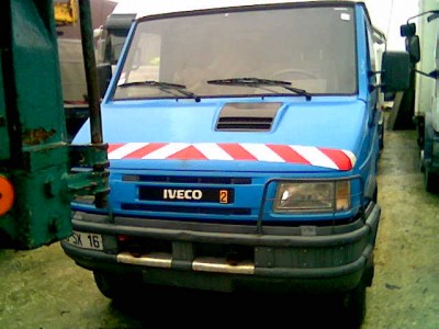

C"était la totale ou je sortais l'engin du garage en bleu EDF avec les bandes Blanches et rouges!
C'est sûr que je vais guetter les gamins et même les adultes qui appuient leur vélo sur nos véhicueles au Maroc.
Le toit en blanc et les couleurs claires c'est mieux pour l'Afrique.

tu as fait des photos avant peinture ou pas ?serge17800 a écrit :Salut,
Bonne soirée.
c'est le garage ou tu l'achètes qui t'as fait la peinture?
y avait 'il des traces de corrosion avant peinture?
et ils peignent direct sur la couche précédente ou bien ils dépolissent un peu avant? bon ça tu les a peut être pas vu faire avant.
à part un apret (qu'on met avant c'est con ce mot) phosphatant, je sais pas ce qu'on peu mettre comme sous couche, et encore ça c'est dans le cas d'une tôle nue... le rustol est totalement incompatible avec les peintures carrosserie (et autres bi composants)
enfin comme tu as l'air pointilleux je suppose que tu as bien inspecté la carrosserie avant pour pas que ce soit juste masqué.

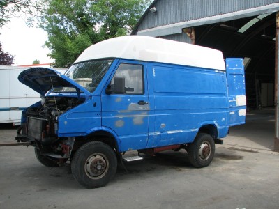

En attendant demain, quelques photos avant et pendant la peinture.
J'ai suivi ça de très très près!
Résultat final, demain, enfin je l'espère!

question de goût bien sur mais c'est loin d'être moche!
on attend impatiament le résultat final, merci pour la chronologie qui répond par ailleurs à ma question stupide (ont'ils ponçé avant?)
Mais je suis sur qu'il y a des endroit ou on te colle un voil de peinture par là de dessus pour pas cher sans ponçer, notament dans les endroits ou ils te refourguent des véhicules qui étaient dans les agences de location, et dont tu peux encore lire le nom de la boutique sous le voile de peinture...
d'ailleurs, le ponçage était compris dans le prix ou non? auquel cas il y a moyen de le faire soit même pour réduire le coût...? bon après si t'as un pote qui a le matos adéquat et surtout le coup de main!...parceque je m'y suis éssayé une fois avec du matos de m@R&§ et j'ai vite repris mon pinçeau..
mais les debucquois ils ont l'air de bien maitriser le truc! du moins pour le soubassement...voir "préparation pour l'AG"
