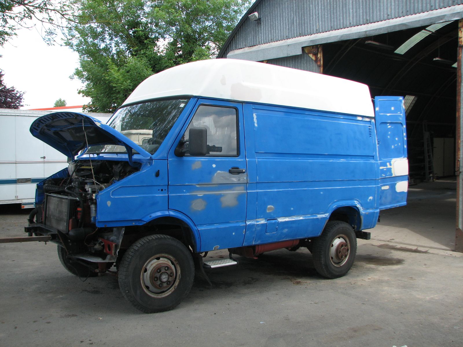

En attendant demain, quelques photos avant et pendant la peinture.
J'ai suivi ça de très très près !
Résultat final, demain, enfin je l'espère !
Peinture en cours!
Peinture en cours!
Ponçage avant peinture.
Le jour de notre première rencontre. Il pleuvait! J'ai vendu mon Toyota HDJ80 pour lui.
Serge

question de goût bien sûr mais c'est loin d'être moche !
on attend impatiemment le résultat final, merci pour la chronologie qui répond par ailleurs à ma question stupide (ont-ils poncé avant ?)
Mais je suis sûr qu'il y a des endroits où on te colle un voile de peinture par là par-dessus pour pas cher sans poncer, notamment dans les endroits où ils te refourguent des véhicules qui étaient dans les agences de location, et dont tu peux encore lire le nom de la boutique sous le voile de peinture...
d'ailleurs, le ponçage était compris dans le prix ou non ? auquel cas il y a moyen de le faire soi-même pour réduire le coût...? bon après si t'as un pote qui a le matos adéquat et surtout le coup de main !... parce que je m'y suis essayé une fois avec du matos de m@R&§ et j'ai vite repris mon pinceau..
mais les debucquois ils ont l'air de bien maîtriser le truc ! du moins pour le soubassement... voir "préparation pour l'AG"

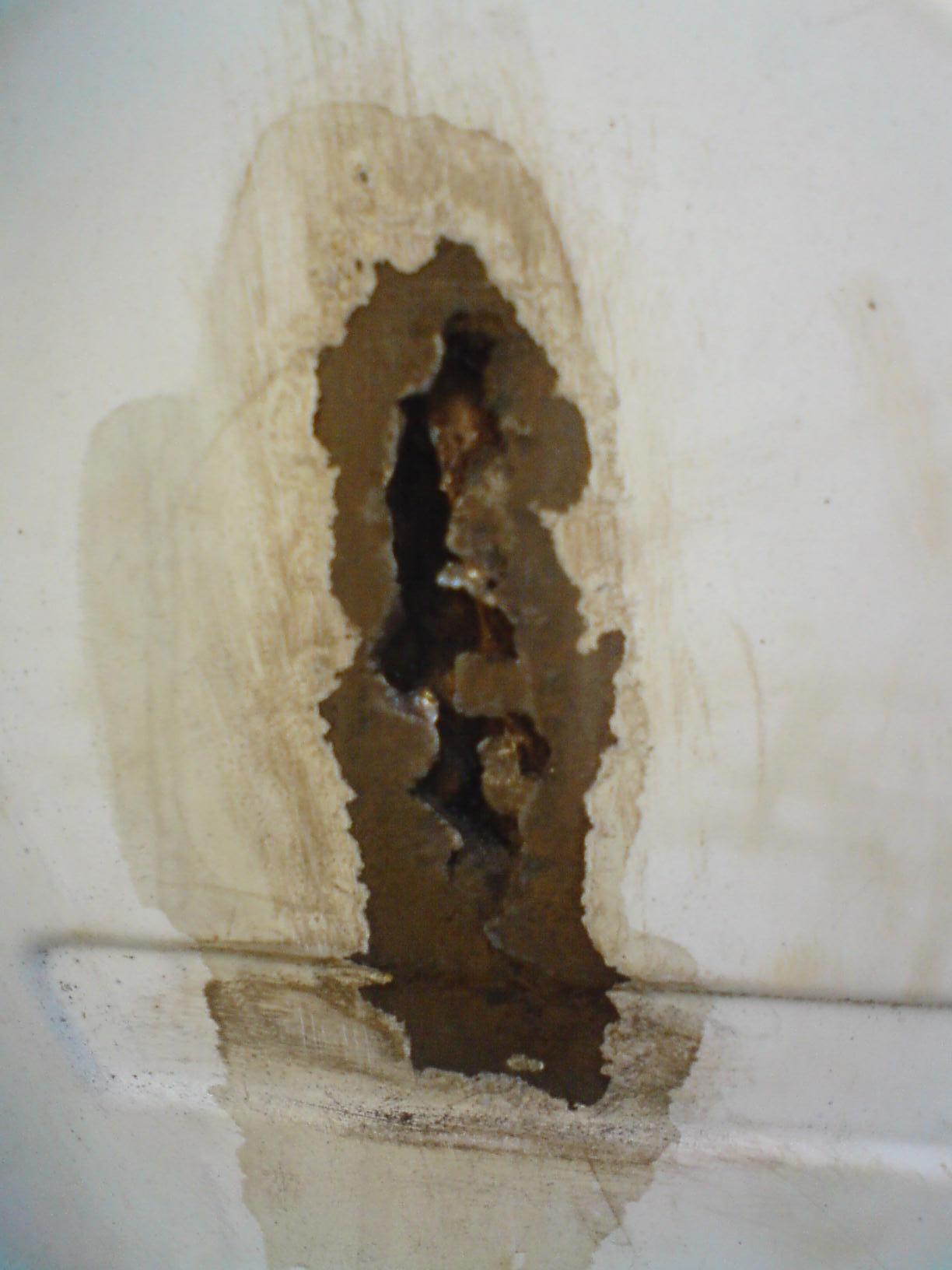

Et ça c'est pas une belle corrosion perforante ? Elle était masquée sous de la peinture cloquée.
Cela dit je souhaiterais faire repeindre mon camion, si quelqu'un a des tuyaux dans le coin du pays de loire, je suis preneur. :D
