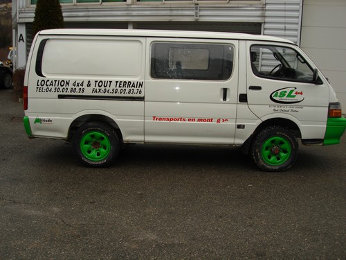

salut a tous je suis a la recherche d 'info sur le toyota hice 4X4 en mazout version avec le nez plat mais les dernires ainsi face avant longue en td ou d4d , pour la fiabilité j'ai des infos pour le reste si quelqun connait un peu je suis preneur , c'est pour le boulot donc montagne , champs , et puis voyage egalement

hop là:
- Fichiers joints
- hiace 001.jpg (67.82 Kio) Vu 14235 fois

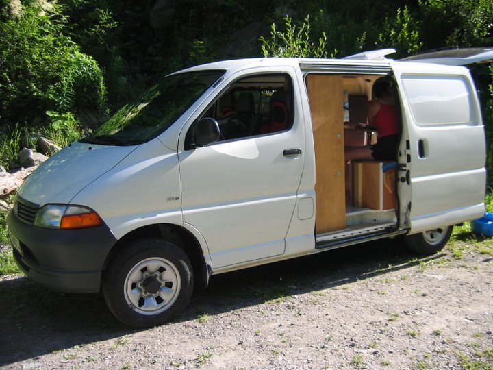

Il y en a un à vendre ici, mais je ne sais pas si c'est le modèle que tu recherches...
Vends fourgon Toyota D4D (4x4) aménagé camping car
Prix : 13.500,00 EUR
(aménagement facilement démontable pour usage utilitaire).
Année 2005 - 81000 km.
3 places assises, 2 portes latérales, 1 grand haillon.
1 fenêtre sur porte latérale + fenêtron sur le toit (posés par un pro.)
Attache remorque (constructeur),
Climatisation,
4 pneus neufs + 4 jantes (pour pneus hiver),
pack électrique (verrouillage centralisé, vitres elec., antivol démarrage), direction assistée.
Excellent etat général.
Disponible dès maintenant
Climatisation,

il aurait mérité un toit relevable comme les volkwagen mais en tous cas c'est un peu moins moches que ceux vus plus haut...enfin, comme tout ...affaire de goût.
ça se rapproche aussi du volkswagen T4 syncro dont je revais un peu mais c'est tout aussi rase motte...bien pour les routes enneigées de montagne et pistes roulantes...après...
