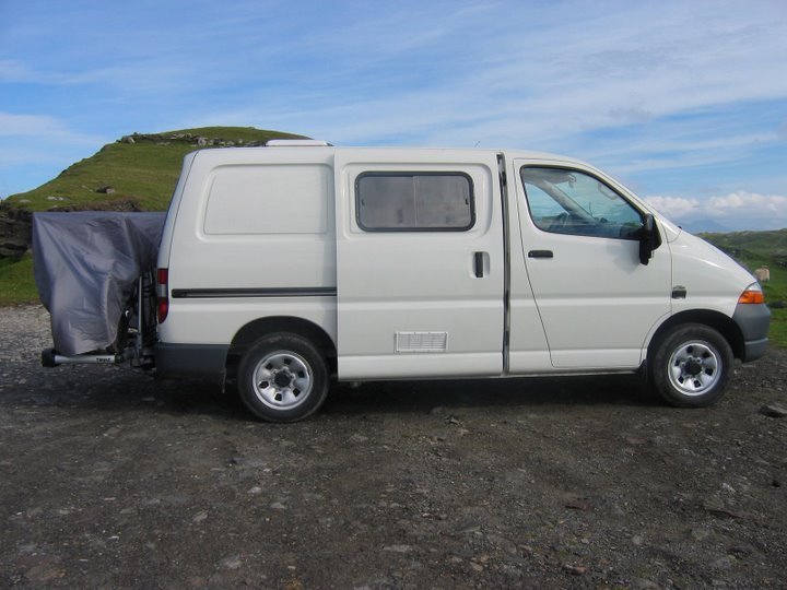

salut à tous je suis à la recherche d'info sur le Toyota Hiace 4X4 en mazout version avec le nez plat mais les dernières ainsi face avant longue en TD ou D4D, pour la fiabilité j'ai des infos pour le reste si quelqu'un connaît un peu je suis preneur, c'est pour le boulot donc montagne, champs, et puis voyage également

Salut, t'as pas une photo de l'engin ?

hop là :
hiace 001.jpg (67.82 Kio) Vu 14324 fois

merci pour le lien du Toyota D4-D c'est un récent ce n'est pas ce que je recherche enfin du moins pour l'instant j'essaie de faire céder un gars pour une version nez plat comme la première photo pour ce qui du franchissement j'ai eu quelque réponse sur le forum 4X4 en voici le lien
Il y en a un qui roule en Aveyron, j'ai même pu discuter avec la propriétaire :
La suspension avant est triangulée avec un espèce de faux châssis facile à réhausser , il y a des moyeux débrayables à l'avant
Pour l'arrière, c'est un bon vieux pont rigide
Il était monté en 16 pouces
Le moulin, c'était un 2,4 l diesel atmo ( 2L du lj, hilux, ... )
La boîte de vitesse et de transfert sont toute en alu, avec plein d'espèces d'ailettes de refroidissement sur le transfert. Le transfert est positionné très bas et accroche facilement dans les ornières ( gaffe avec l'alu ). Il est suspendu sur sa partie supérieure via un silent-bloc trop faible qui a tendance à se détruire rapidement. La conception de ce dernier fait que le transfert ne tombe pas, mais c'est désagréable à conduire si tu ne le changes pas ( d'après la proprio, ça fait pleins d'à-coups et de couinements)
Celui que j'ai vu avait une belle carrosserie sans corrosion sauf au niveau de la baie de pare-brise et des baies des vitres arrières ( peut-être un souci de ce côtés )
Le tableau de bord est très simpliste ( façon hilux de base de chez base )
La proprio l'a acheté neuf et apparemment à l'époque des quotas, il n'y en avait que 6 importés officiellement ( dont le siens ). Elle a même eu la galerie d'origine dessus
Sinon, point de vue fiabilité RAS hormis le silent-bloc du transfert, un croisillon, et une pompe à eau ( même pas sûr ), elle n'a jamais eu de soucis. De mémoire il avait moins de 200 000 bornes mais il faisait plus de chemin que de route ( elle veut pas le vendre, j'ai déjà essayé )
