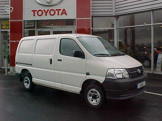

Il y en a un à vendre ici, mais je ne sais pas si c'est le modèle que tu recherches...
Vends fourgon Toyota D4D (4x4) aménagé camping car
Prix : 13.500,00 EUR
(aménagement facilement démontable pour usage utilitaire).
Année 2005 - 81000 km.
3 places assises, 2 portes latérales, 1 grand haillon.
1 fenêtre sur porte latérale + fenêtron sur le toit (posés par un pro.)
Attache remorque (constructeur),
Climatisation,
4 pneus neufs + 4 jantes (pour pneus hiver),
pack électrique (verrouillage centralisé, vitres elec., antivol démarrage), direction assistée.
Excellent etat général.
Disponible dès maintenant
Climatisation,
