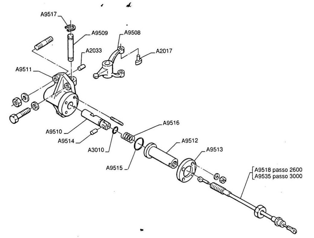

Avant ouverture pour réfection du bloqueur arrière, voici une question, qui j'espère, ne profitera pas qu'a moi.

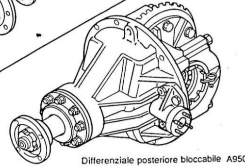

Aprés un petit fil avec le doc, j'ai étudié les éclaté du diff et de son bloqueur.
A2017, ce petit patin qui semble être à la fin de la cinématique du bloqueur:
Quel est son rôle mécanique sur le diff? Enfin quelle pièce "bloque t'il"?
Est-ce ce patin qu'il ne faut surtout pas laisser tomber dans le diff lors du remontage?
Avez-vous une technique pour le maintenir en position (Magnétisation sur fourchette, graisse,micro point de colle non permanent)
Et donc dans quelle position doit-il se présenter lors du remontage?
Car vu comme ça, d'après l'éclaté, effectivement l'attraction va forcement lui faire se casser la gueule avant de le mettre en place...
Merci d'avance

Re: études blocage de différentiel
Le blocage se fait en crabotant le coulissot n°A9505 sur A9011 en coulissant sur l'arbre de roue et commandé par la fourchette A9508.
La pièce A2017 fait partie de la fourchette de commande.
Yop, merci
C'est pas encore très clair. Quand tu parles du bloc A9011, c'est précisément A9504? L'arbre de roue, c'est le demi arbre?
geof
geof
- Bruno Jordan
- Messages : 3302
La pièce A9504 est la vis qui vient faire la précontrainte sur le roulement A9503
Oui demis arbre de roue qui est cannelé au niveau du coulisseau.
Pour vérifier ton blocage AR ==>
Boite de vitesse au point mort
Différentiel central libre ou pont AV non enclenché suivant cinématique.
Lever une roue AR
Désaccoupler la commande du bloc (câble)
Vérifier que le câble de commande n'est pas grippé dans sa gaine.
Tout en faisant tourner doucement la roue en l'air à la main, essayer d'enclencher le bloc à ,la main.
Théoriquement la roue doit se bloquer au moment ou le crabotage s'enclenche.
Si c'est pas le cas il faut démonter pour voir si la commande de la fourchette n'est pas bloquée.
Si tu sens que la commande bouge mais que le blocage ne se fait pas, soit il manque des pièces à l'intérieur soit les dents du crabot sont cassées.
Lever une roue AR
