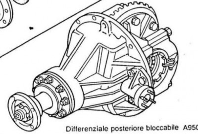

Suite au parcours trial des p'tits gros, j'ai bien compris à quoi servaient les bloqueurs sur un bremach!
Avant ouverture pour réfection du bloqueur arrière, voici une question, qui j'espère, ne profitera pas qu'a moi.
Aprés un petit fil avec le doc, j'ai étudié les éclaté du diff et de son bloqueur.

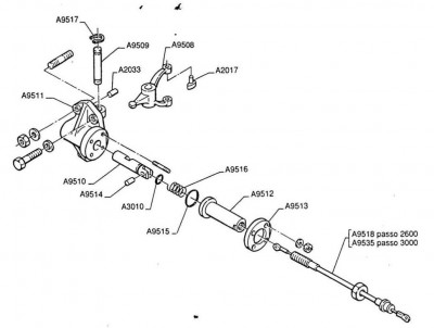

A2017, ce petit patin qui semble être à la fin de la cinématique du bloqueur:
Quel est son rôle mécanique sur le diff? Enfin quelle pièce "bloque t'il"?
Est-ce ce patin qu'il ne faut surtout pas laisser tomber dans le diff lors du remontage?
Avez-vous une technique pour le maintenir en position (Magnétisation sur fourchette, graisse,micro point de colle non permanent)
Et donc dans quelle position doit-il se présenter lors du remontage?
Car vu comme ça, d'après l'éclaté, effectivement l'attraction va forcement lui faire se casser la gueule avant de le mettre en place...
Merci d'avance
Geof

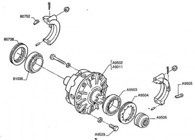

Le blocage se fait en crabotant le coulissot n°A9505 sur A9011 en coulissant sur l'arbre de roue et commandé par la fourchette A9508.
La pièce A2017 fait partie de la fourchette de commande.

C'est pas encore très clair. Quand tu parles du bloc A9011, c'est précisément A9504? L'arbre de roue, c'est le demi arbre?
geof
geof

La pièce A9504 est la vis qui vient faire la précontrainte sur le roulement A9503
Oui demis arbre de roue qui est cannelé au niveau du coulisseau.
