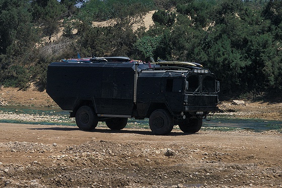

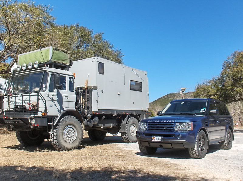

Re: exemple de shelter monté !

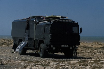

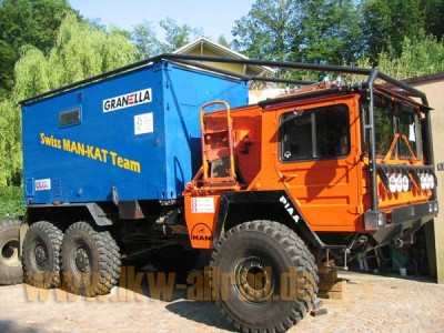

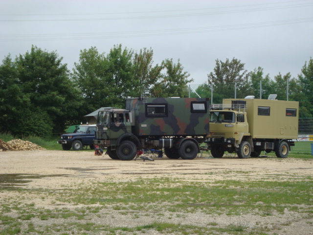

Super photos !! Les allemands sont forts en la matière...
Dommage pour nous, pôvres petits Français, le Man Kat (le bleu foncé) n'est (hélas) pas immatriculable chez nous...
Par contre, je vois pas où il a mis les fenêtres (y en a au moins ??
- Messages : 3744
Il me semble qu'il y en a une à projection (verre foncé) juste avant la porte/escalier.Pacha a écrit :Par contre, je vois pas où il a mis les fenêtres (y en a au moins ??)
Très impressionnant tout de même

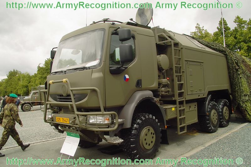

skud
- Allons-y tous ensemble !
- Messages : 1245

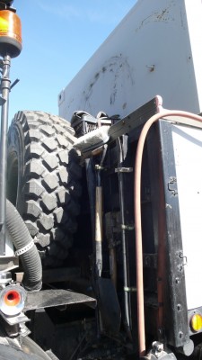

Re: exemples de shelters montés !

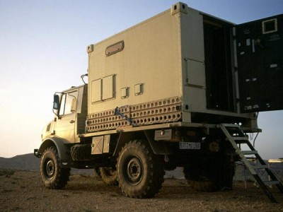

en MAN KAT ya ça:
efficace non?

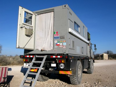

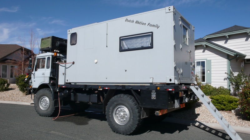

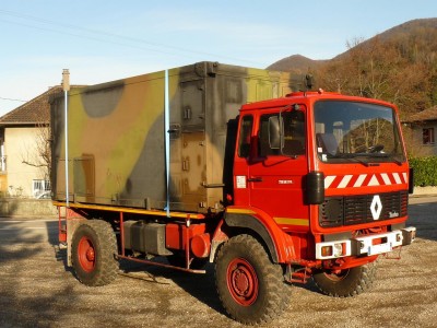

Ce qui fait toujour moche avec la pose d un shelter sur un plateau ,c 'est que le plateau est toujour plus large que container (ça , c'est normal ! ,)
par contre fixer un shelter directement sans faux châssis , je pense que cela ne pourrait pas passer à la drire .
Pacha
- Jamais sans mes...
- Messages : 2784
- Nom du véhicule : Hope
- Type de véhicule : Pick-up cellule
traban61 a écrit :(...)par contre fixer un shelter directement sans faux châssis , je pense que cela ne pourrait pas passer à la drire .
Exact, chaque constructeur impose des obligations dont celle (pour renault par exemple) de répartir le poids sur le châssis au moyen d'un faux châssis.
Après, qu'il soit articulé ou fixe, ça n'a pas d'importance.
moi je me dis surtout que si on vire le plateau...pour y mettre un shelter..que ce soit avec ou sans faux châssis...on est plus en règle avec la carte grise "plateau"...puisqu'on ne peut rouler sans le plateau...et donc sans le shelter pour le coup qui n'est plus concidéré comme marchandise transportée...Pacha a écrit :traban61 a écrit :(...)par contre fixer un shelter directement sans faux châssis , je pense que cela ne pourrait pas passer à la drire .
question de point de vue bien sur
tu as raison !
peut être en porte containers alors ?
hippo a écrit :(...)moi je me dis surtout que si on vire le plateau...pour y mettre un shelter..que ce soit avec ou sans faux châssis...on est plus en règle avec la carte grise "plateau"...puisqu'on ne peut rouler sans le plateau...et donc sans le shelter pour le coup qui n'est plus concidéré comme marchandise transportée...
question de point de vue bien sur![]()
Oui d'accord du point de vue règlementaire, ce que je voulais dire c'est que le constructeur interdit le montage d'une structure directement sur un châssis
La pose d'un shelter sur un plateau n'est pas un problème pour le constructeur dans la mesure où tu respectes les limites du barré rouge.

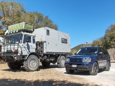

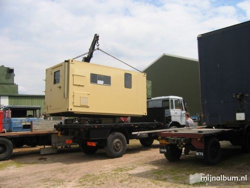

traban61 a écrit :Ce qui fait toujour moche avec la pose d un shelter sur un plateau ,c 'est que le plateau est toujour plus large que container (ça , c'est normal ! ,)
Tu as aussi la solution de modifier le plateau pour l'adapter à la dimension de ton shelter mais il faudrait en principe obtenir un nouveau Cat de carrossage.
Ceci dit c'est pas si sur... je ne pense pas qu'au CT on s'amuse à mesurer ton plateau... Un plateau reste un plateau au vu de la CG... Faut juste démonter le shelter pour le passage au CT.
Peut être une piste à suivre...?

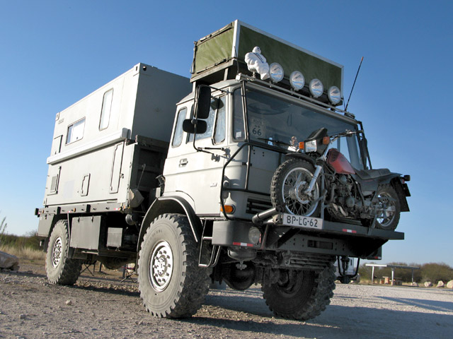

- Moi j'aime pas le logo du Forum
- Messages : 752
- Enregistré le : 28 sept. 2009 22:40
skud
- Messages : 1245

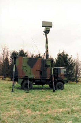

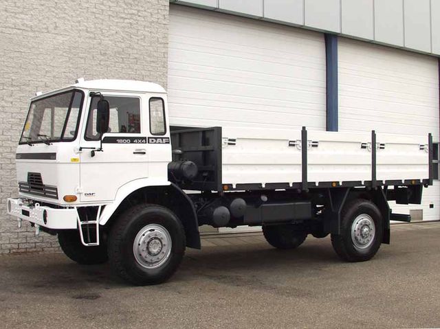

joli et propre
j'ai cherché un moment qu'est ce que c'était le porteur
d'abord j'ai dit PC75 ou assimilé FIAT IVECO?? non plus gros
j'ai pensé ensuite que c'était peut être un STEYR??
: re non , un LEYLAND???
et bien c'est un DAF 1800 comme celui là:
ouf!!!
ouf!!!

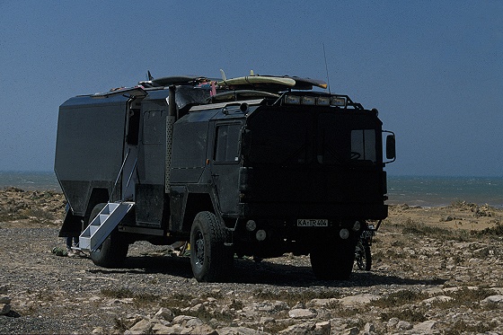

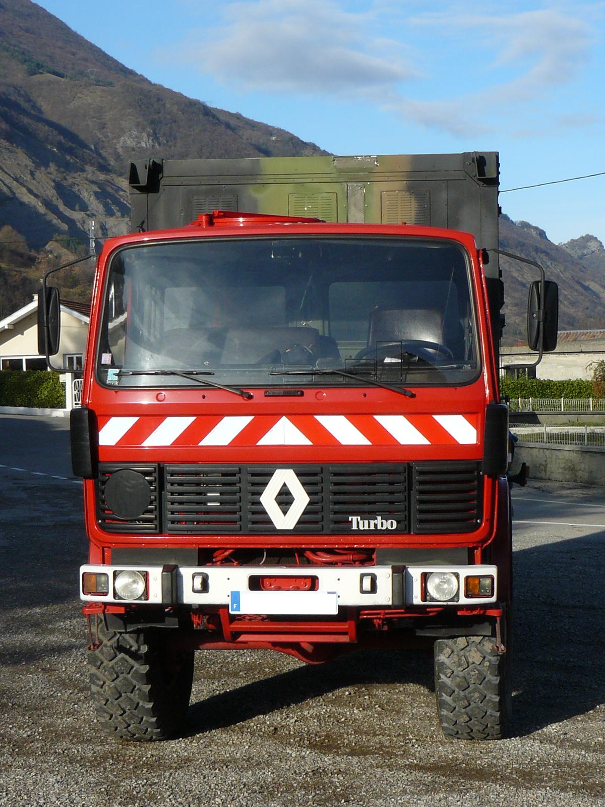

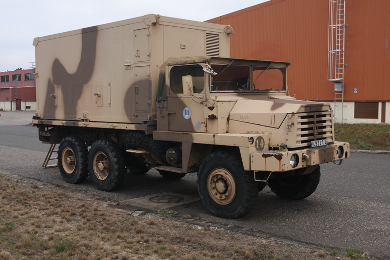

bonsoir Skud .
et celui ci ???
- Fichiers joints
- celui ci tu as le canon pour pas être emer... en pleine nuit
- magi232d20fal_1.jpg (30.99 Kio) Vu 16166 fois
- as tu déjà la réponse
- renault_trm200_m1.jpg (9.96 Kio) Vu 16165 fois
- Besoins d'aide ?
- Messages : 2490
traban61
- Messages : 752
j'ai enfin trouvé le bon modéle
...pas facile ils en existent en nombreuses dimenssions
Reste a passer par la case carossier .....
A virer tout l' appareillage à l intérieur et à commencer a faire des plans d'aménagement , en tenant compte des coffres
Par exemple coffre du bas pour outillages et pièces et coffres du haut avec ouvertures de l intérieur a usage de l habitation .
je pense retourner le shelter dans l autre sens ,condanner la porte et faire une porte sur le coté . un porte moto sera prévu en tube et sera fait de façon a se replier contre la paroie arriere du véhicule ,si il ne sert pas . il pourra également être utilisé pour supporter une roue de secours .
bonne suprise
Question conduite , le camion ne penne pas dans les montées et supporte parfaitement la charge pratiquement à la même vitesse qu a vide
( merci les ponts cours )
la différence est quand même assez net par rapport a un trm 4000 qui tire plus long d origine et qui s'assoit plus facilement dans les montées .
bonne suprise
