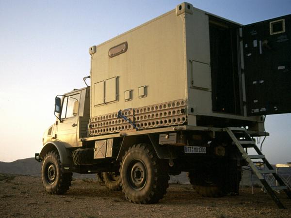

Super photos !! Les allemands sont forts en la matière... :mrgreen:
Dommage pour nous, pôvres petits Français, le Man Kat (le bleu foncé) n'est (hélas) pas immatriculable chez nous... :cry:
Par contre, je vois pas où il a mis les fenêtres (y en a au moins ?? :lol: )

Pacha a écrit :Par contre, je vois pas où il a mis les fenêtres (y en a au moins ?? :lol: )
Il me semble qu'il y en a une à projection (verre foncé) juste avant la porte/escalier.
Très impressionnant tout de même :mrgreen:

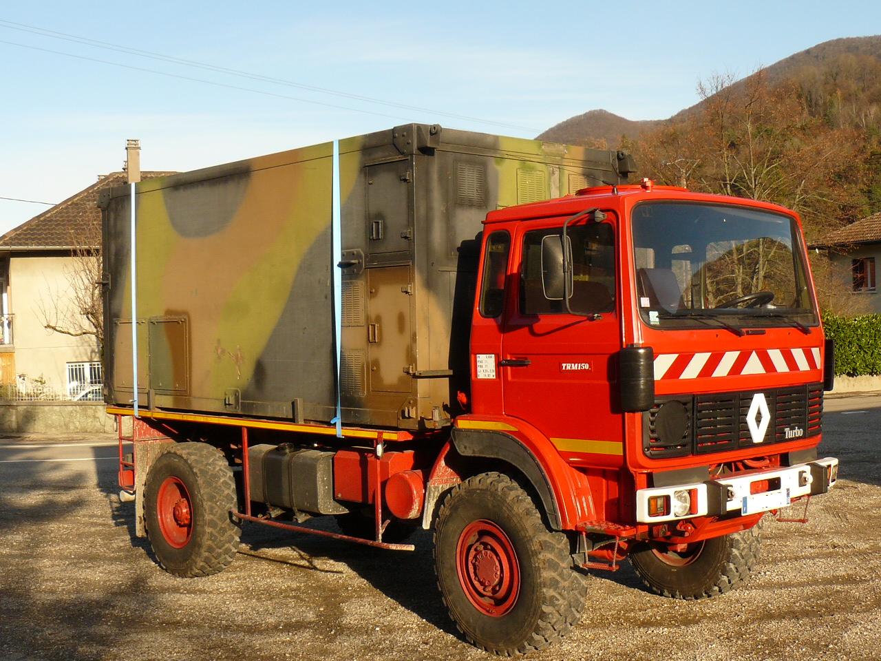

j'ai enfin trouvé le bon modéle :D :D ...pas facile ils en existent en nombreuses dimenssions
Reste a passer par la case carossier .....
A virer tout l' appareillage à l intérieur et à commencer a faire des plans d'aménagement , en tenant compte des coffres
Par exemple coffre du bas pour outillages et pièces et coffres du haut avec ouvertures de l intérieur a usage de l habitation .
je pense retourner le shelter dans l autre sens ,condanner la porte et faire une porte sur le coté . un porte moto sera prévu en tube et sera fait de façon a se replier contre la paroie arriere du véhicule ,si il ne sert pas . il pourra également être utilisé pour supporter une roue de secours .
bonne suprise :D :D
Question conduite , le camion ne penne pas dans les montées et supporte parfaitement la charge pratiquement à la même vitesse qu a vide :) ( merci les ponts cours )
la différence est quand même assez net par rapport a un trm 4000 qui tire plus long d origine et qui s'assoit plus facilement dans les montées .
hauteur 1.97 largeur 2.15   longueur 4.37 (extérieur)
eh voili !
eh voili !
hauteur  de l ensemble 3.33 m ,  poids du shelter  environ 1500 kg
