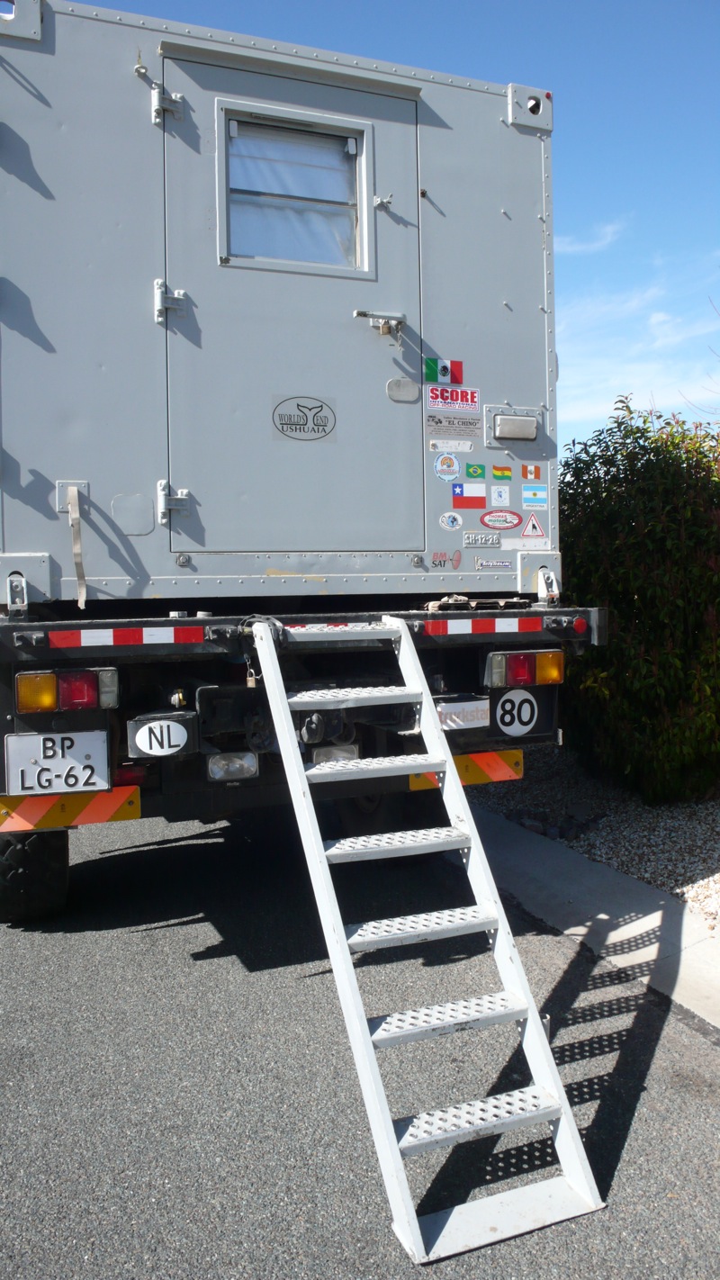

Super photos !! Les allemands sont forts en la matière... :mrgreen:
Dommage pour nous, pôvres petits Français, le Man Kat (le bleu foncé) n'est (hélas) pas immatriculable chez nous... :cry:
Par contre, je vois pas où il a mis les fenêtres (y en a au moins ?? :lol: )
Messages : 3614
Re: exemple de shelter monté !
Pacha a écrit :Par contre, je vois pas où il a mis les fenêtres (y en a au moins ?? :lol: )
Il me semble qu'il y en a une à projection (verre foncé) juste avant la porte/escalier.
Très impressionnant tout de même :mrgreen:

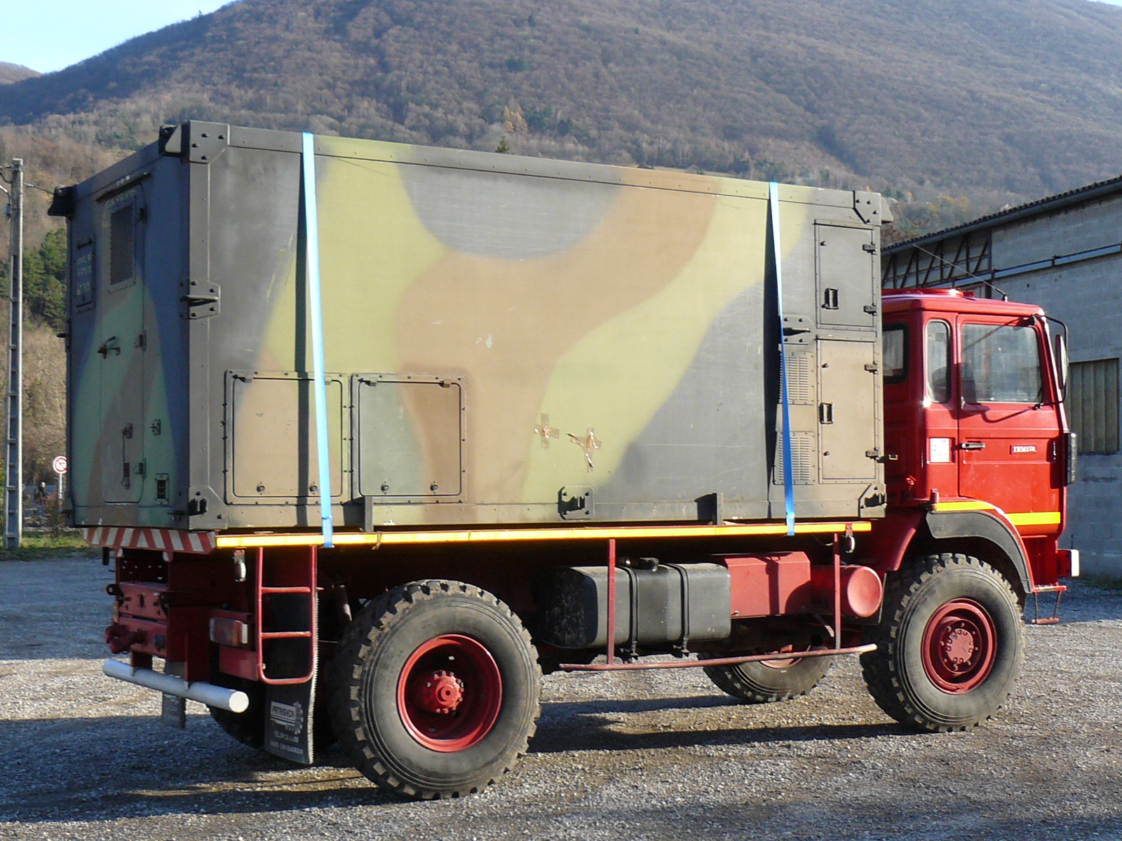

exemple d'une réalisation réussie à mon avis  avec un minimun de frais !
deux roues embarquées  sur l avant
pas ridicule  a coté du mog !

Re: exemples de shelters montés !
Message par skud »
joli et propre 8)
j'ai cherché un moment qu'est ce que c'était le porteur :shock:
d'abord j'ai dit PC75 ou assimilé FIAT IVECO?? non plus gros :?
j'ai pensé ensuite que c'était peut être un STEYR?? :roll: : re non , un LEYLAND???
et bien c'est un DAF 1800 comme celui là:
ouf!!! :oops: :wink:
