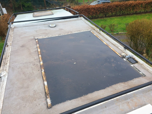

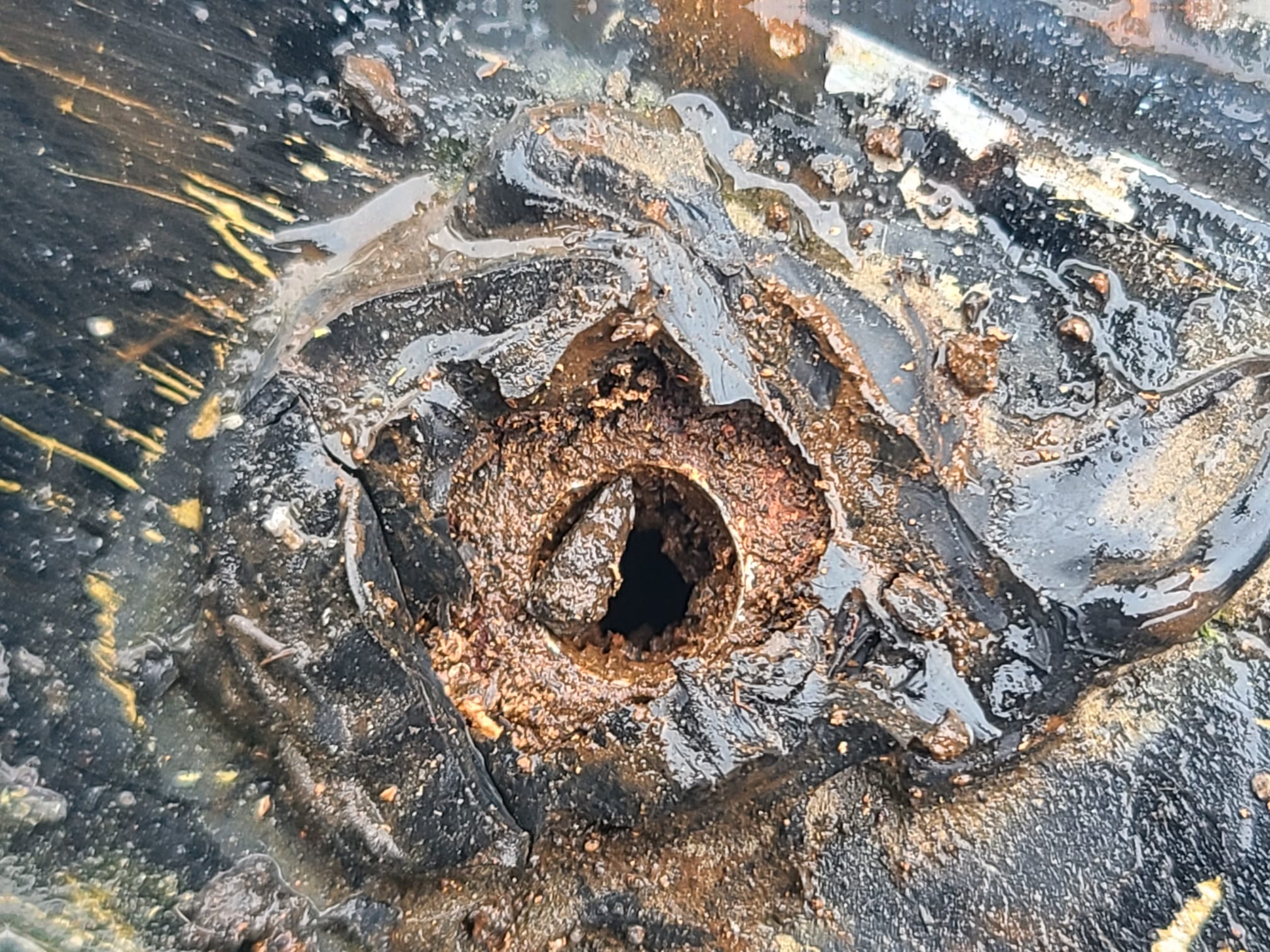

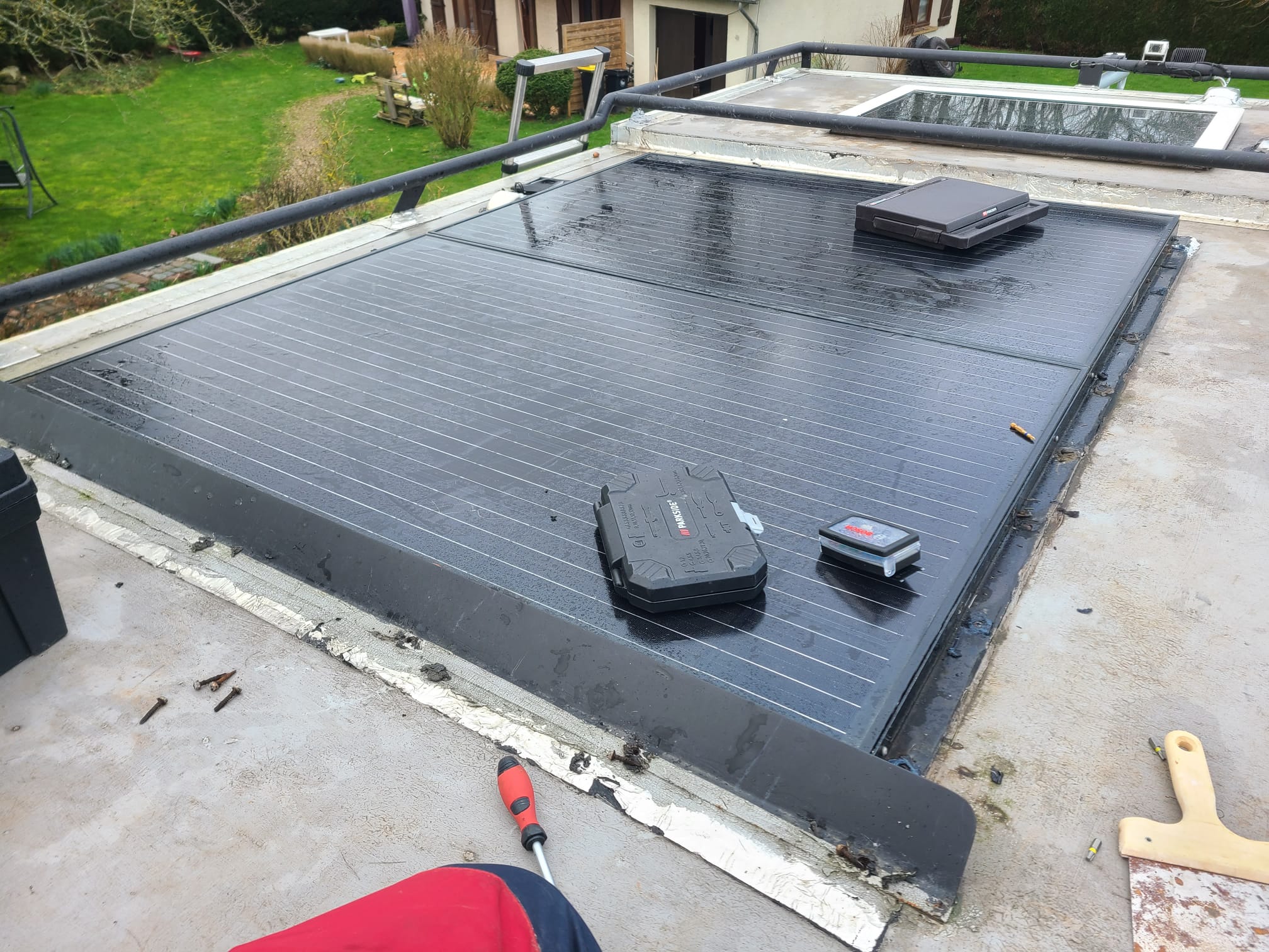

J'ai donc déjà démarré un chantier sur le camion, celui d'en finir avec une fuite du toit d'origine douteuse.
Rien n'est joué, mais j'ai peut être trouvé le coupable : drôle de fixation des panneaux solaires avec des vis mal choisies je pense, qui se sont complètement bouffé et on laissé entrer l'eau ainsi.
Le sandwich ctp du caisson en a pris un coup je pense, on a sur 1 ou 2 points comme une grosse cloque qui s'écrase sur le pied. Et clairement l'eau est bien rentrée.
J'espère candidement que tout ça va trèèèès lentement sécher, je fais tourner la clim à l'intérieur autant que possible à tout hasard.
Maintenant, il faut que je repeigne tout ça.
Il y a la vieille peinture, mais aussi des bandes aluminium sur les côtés, et une plaque ou peinture caoutchoutée là où se trouvait les panneaux.
Comme tout ça va être recouvert de nouveaux panneaux, l'aspect esthétique n'a aucune importance.
Pensez vous après un bon nettoyage de la surface, et peut être un apprêt si besoin, qu'il soit possible de repeindre le toit en l'état ?
Vous auriez des conseils sur la peinture à utiliser svp ?
Ma priorité c'est d'avoir une bonne grosse étanchéité sur tout le toit, incluant les bandes alu tant qu'à faire.
Merci, et à suivre !

Si tu as effectivement du CP dans le toit, il faut voir l'étendue du pb pour le CP. Est-ce que le bois a pourri avec les infiltrations et jusqu'où. Pour les bulles, c'est que ta peau en polyester a délaminé, elle ne colle plus à l'âme de ton panneau sandwich.

Pour la peinture tu peux utiliser un revêtement raptor, c'est une base polyuréthane bi composants donc très dure une fois sèche, elle fait comme un film épais plastifié, tu peux aussi la mélanger avec du sable spécial, ce qui fait une finition plus costaud / rugueux, anti dérapant, pour le toit c'est pas mal. Par contre faut bien poncé pour avoir une bonne accroche, si c'est mal fait elle a tendance à se décoller ..
Pour les fixations des panneaux solaire il y a des angles à collé ou riveter, avec une bonne colle ça devrait faire le job, peut être de coller les supports avant si tu fais un raptor ?!
Joli camion en tout cas :thumbup:

Le raptor pour un toit c'est l'assurance d'avoir une réserve de dépôt en tous genre. Tu va passer ton temps a le nettoyer ....
Les trucs a coller moi je suis pas fan parce que les colles, quelles qu'elles soient, ont toutes leur limites. Et perdre un panneau a 80 sur la route, si t'es tout seul c'est un moindre mal, si ça tombe sur une voiture, moto ou personne 😰 ...
Une vis, quand on sait qu'elle traverse, on vérifie une fois par an l'étanchéité, on passe un coup de waterstop et au pire, on l'a refait, c'est qu'à d même la garantie que les panneaux restent sur le toit!

J'avais en effet dans l'idée de coller les cornières spéciales pour panneaux solaires, mais en sécurisant avec une vis à chaque fois, j'avoue que ça me sécurisera, et je ne laisserai pas pourrir la situation comme je l'ai retrouvé.
Côté peinture, j'avais pensé à une peinture polyuréthane lisse comme les 2 modèle en PJ. C'est pas donné :?
Effectivement je ne pense pas m'orienter vers la Raptor car je préfère du lisse facile à nettoyer, et par ailleurs 75% de la surface sera cachée par les panneaux solaires.
Je me demandais quelle peinture vous utilisiez pour faire ce boulot ?
L'une vends en plus le côté "isolation thermique", mais j'ai éventuellement peur que cela soit au détriment de imperméabilisation.
Il y a peut être des marques plus connues par vous tous, avec un meilleur retour d'expérience ?

Tu nous as mis 2 fois le même pot de peinture... pas grave !
Je ne connais pas ta peinture thermique, mais le truc qui fait la soudure, l'isolation, la finition, le ménage, la vidange et la vaisselle... tout-en-un, je n'y crois pas trop !
Si elle a des propriétés thermiques, ce ne peut être qu'à la marge (environ 0.0001%) et son coefficient thermique "ressenti" sera en fonction de ce que la publicité aura réussi à te faire croire ! Sa propriété principale étant de te pomper quelques euros de plus...
Mets une couleur la plus claire possible pour le toit, qui aura la propriété de réfléchir les rayons solaires.
Pense à laisser un espace de ventilation sous tes panneaux solaires pour réduire leur échauffement : ça augmentera leurs capacités électriques et réduira aussi la transmission thermique à ta cellule.
Pour le reste, tu ne peux compter que sur une vraie isolation.
