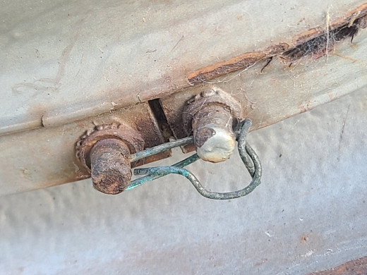

J'ai donc déjà démarré un chantier sur le camion, celui d'en finir avec une fuite du toit d'origine douteuse.
Rien n'est joué, mais j'ai peut être trouvé le coupable : drôle de fixation des panneaux solaires avec des vis mal choisies je pense, qui se sont complètement bouffé et on laissé entrer l'eau ainsi.
Le sandwich ctp du caisson en a pris un coup je pense, on a sur 1 ou 2 points comme une grosse cloque qui s'écrase sur le pied. Et clairement l'eau est bien rentrée.
J'espère candidement que tout ça va trèèèès lentement sécher, je fais tourner la clim à l'intérieur autant que possible à tout hasard.
Maintenant, il faut que je repeigne tout ça.
Il y a la vieille peinture, mais aussi des bandes aluminium sur les côtés, et une plaque ou peinture caoutchoutée là où se trouvait les panneaux.
Comme tout ça va être recouvert de nouveaux panneaux, l'aspect esthétique n'a aucune importance.
Pensez vous après un bon nettoyage de la surface, et peut être un apprêt si besoin, qu'il soit possible de repeindre le toit en l'état ?
Vous auriez des conseils sur la peinture à utiliser svp ?
Ma priorité c'est d'avoir une bonne grosse étanchéité sur tout le toit, incluant les bandes alu tant qu'à faire.
Merci, et à suivre !

Si tu as effectivement du CP dans le toit, il faut voir l'étendue du pb pour le CP. Est-ce que le bois a pourri avec les infiltrations et jusqu'où. Pour les bulles, c'est que ta peau en polyester a délaminé, elle ne colle plus à l'âme de ton panneau sandwich.

Pour la peinture tu peux utiliser un revêtement raptor, c'est une base polyuréthane bi composants donc très dure une fois sèche, elle fait comme un film épais plastifié, tu peux aussi la mélanger avec du sable spécial, ce qui fait une finition plus costaud / rugueux, anti dérapant, pour le toit c'est pas mal. Par contre faut bien poncé pour avoir une bonne accroche, si c'est mal fait elle a tendance à se décoller ..
Pour les fixations des panneaux solaire il y a des angles à collé ou riveter, avec une bonne colle ça devrait faire le job, peut être de coller les supports avant si tu fais un raptor ?!
Joli camion en tout cas :thumbup:

Le raptor pour un toit c'est l'assurance d'avoir une réserve de dépôt en tous genre. Tu va passer ton temps a le nettoyer ....
Les trucs a coller moi je suis pas fan parce que les colles, quelles qu'elles soient, ont toutes leur limites. Et perdre un panneau a 80 sur la route, si t'es tout seul c'est un moindre mal, si ça tombe sur une voiture, moto ou personne 😰 ...
Une vis, quand on sait qu'elle traverse, on vérifie une fois par an l'étanchéité, on passe un coup de waterstop et au pire, on l'a refait, c'est qu'à d même la garantie que les panneaux restent sur le toit!

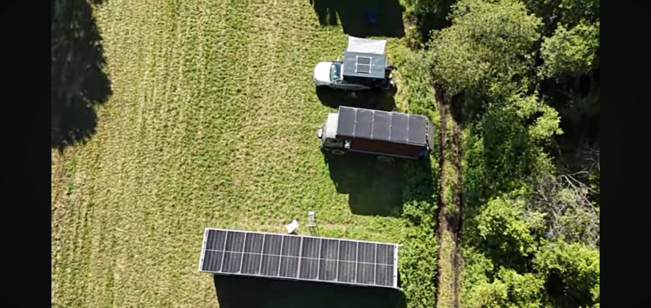

J'avais en effet dans l'idée de coller les cornières spéciales pour panneaux solaires, mais en sécurisant avec une vis à chaque fois, j'avoue que ça me sécurisera, et je ne laisserai pas pourrir la situation comme je l'ai retrouvé.

Je ne connais pas ta peinture thermique, mais le truc qui fait la soudure, l'isolation, la finition, le ménage, la vidange et la vaisselle... tout-en-un, je n'y crois pas trop !
Si elle a des propriétés thermiques, ce ne peut être qu'à la marge (environ 0.0001%) et son coefficient thermique "ressenti" sera en fonction de ce que la publicité aura réussi à te faire croire ! Sa propriété principale étant de te pomper quelques euros de plus...
Mets une couleur la plus claire possible pour le toit, qui aura la propriété de réfléchir les rayons solaires.
Pense à laisser un espace de ventilation sous tes panneaux solaires pour réduire leur échauffement : ça augmentera leurs capacités électriques et réduira aussi la transmission thermique à ta cellule.
Pour le reste, tu ne peux compter que sur une vraie isolation.

Les gars pour mon cas avec un toit recouvert de panneaux solaires de bout en bout c'est déjà noir :lol: le noir de la peinture, il se verra à peine sur 10 cm de chaque côté, le blanc, je trouve que ça fait plus salissant, sur du noir ça se voit moins...
L'effet sauna avec un sur toit photovoltaïque l'effet de chaleur est coupé comme un toit tropical, de plus avec la climatisation en plein caniard, y a 24 dégrées dans la cellule :lol: Après, je parlais pour mon chalet, chacun fait ce qu'il veut 😋 mais je lis vos témoignages qui sont les vôtres qui sont bien pour certains véhicules, maisons ou hangars ... 8)
La couleur blanche pour la chaleur on a rien inventé de mieux pour les propriétés réfléchissantes, qui renvoie les rayons solaires vers le ciel. C’est ce qu’on appelle l’effet d’albédo :idea:

Sous des PV, tu peux bien mettre la couleur que tu veux. Mais laisse bien 5 (voire 10) cm de ventilation dessous pour avoir un effet double-toit tropical.
Pourquoi tu mets pas des PV blancs ? Mouhaha

J'ai acheté des bi verre semi-transparents, te laisse les blancs, si tu veux essayer, tu me diras ce que tu en penses :lol:

OK alors, je vais peindre en blanc le toit et les panneaux, ça fera double protection :D
Je vais en fin de semaine chez ceux qui ont fabriqué ce camion (Carrosserie PAILLARD), on va parler de ça et de toutes les petites et moyennes choses qui me posent question ou que je veux modifier. A l'issue de cette rencontre, je commanderai la peinture (blanche !) qui va bien pour rendre le toit bien étanche, le choix n'est pas arrêté.
Comme ça, je pourrais préparer les emplacements pour fixer les nouveaux panneaux, pour faire la nouvelle installation électrique que je viens de commander (3 x 500 W de panneaux, 5000W de convertisseur, tout ça pour mettre plaque à induction, four élec, etc. A ce jour on a un mix elec et gaz qui gène un peu).

4/ En digestif, petite photo d'un léger détail trouvé en faisant le tour des roues :shock:

quelques sujets en rapport
viewtopic.php?p=233691#p233691
Evasion Trucklife wrote: 03 Mar 2026 16:38 Hello
Je me demandais si toutes les plaques de sécurité et les épingles des jantes a cerclage était identique?
Je pense m'en prendre 2/3 d'avance pour mon m180, où est-ce que je peux trouver ça ?
viewtopic.php?p=233430#p233430
PANDA31 wrote: 25 Feb 2026 08:22 Bonjour,
Pour répondre aux questions : cela fait 10 ans que je voyage en camion Renault. Au début j'avais 2 roues de secours avec jantes ce qui faisait un certain poid et en fait je ne m'en suis très peu servi.
J'ai donc viré les jantes et gardé que les pneus, j'en ai changé un tout seul au bord d'une piste, avec le matériel c'est un peu physique mais ça se fait.
Récemment je viens d'avoir un problème de nuit sur une route de montagne très fréquentée, sans possibilité de s'arrêter n'importe où et j'ai flingué un pneu et une jante 😥et pas de jante de secours
Donc dépannage PL et jante introuvable en Équateur.
Donc réparation chez un tourneur....
Comme cela peut 🫣
Au vu de ces expériences je vais opter pour une roue de secours complète et un pneu seul, cela limitera le poids mais assurera une certaine sécurité.
Donc c'est pour cela que je cherche 2 jantes, une pourr remplacer la "réparée" et l'autre en secours..
Je peux attendre 2 mois sans problème si nous nous arrangeons. Pour les détails " pratiques" nous pouvons communiquer en MP
viewtopic.php?p=133335#p133335
gradateur wrote: 26 Jan 2015 00:23 les pista sont de bons pneus avec une gomme pas trop molle.
idéal en piste ils sont moins bons en route et en franchissement.
c'est l'entre-deux idéal et pourtant je préfère les XZL car avec un pl et en session voyage aventureux tu n'as besoin de tes capacités de franchissement que rarement mais quand c'est le cas il faut des vrais pneus!!
cela dit les pista sur un gros renault nous avaient bien sorti de la boue, j'avais été étonné car le terrain était vraiment pourri. :mrgreen:
viewtopic.php?p=71704#p71704
STF wrote: 02 Dec 2011 18:08 Tu as bien fait de déterrer le sujet, il m'est revenu en mémoire un pneu de chez Continental, un peu + typé "gras" que les 2 modèles précédents et je pense moins bruyant que les XZL, j'ai nommé le HCS

Il serait plus prudent de partir avec une roue de secours entière, même cela fait du poids supplémentaire t'as une sécurité d'avance, comme tu peux le voir notre ami voyageur Panda31 en Équateur est en recherche d'une jante pour son camion et il prospecte en France pour se faire envoyer une jante :idea:
Qui peut le plus peu le moins :!:
