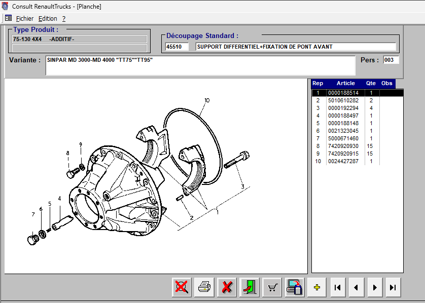

Sur les montages Sinpar en tout cas le pont AR reste un modèle Renault trouvable sur étagère P620 et 820.
Et pour le moment les quelques recherches que j'ai fait me laisse à penser que le coeur du différentiel du pont AV Sinpar MD3000 et 4000 sont justement des mécaniques centrales de P620/820.. Je me trompe ?

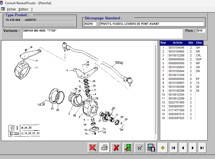

De la même façon tout semble démontable sur ce pont AV, les portails, les fusée sur les pivots etc.. Justement pour un gars comme moi qui peux dessiner des pièces et les faire usinée c'est plutôt une base très réparable.
