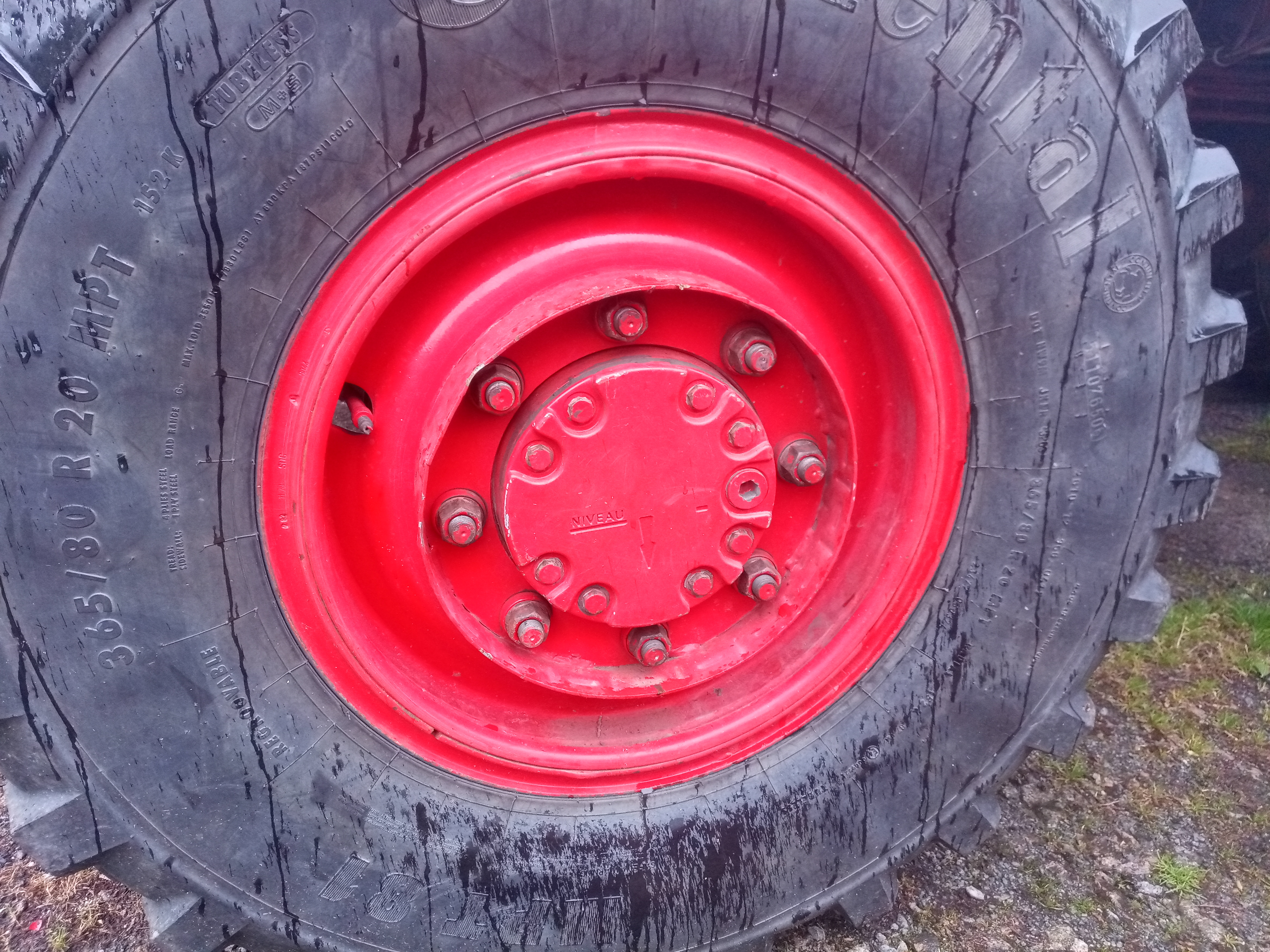

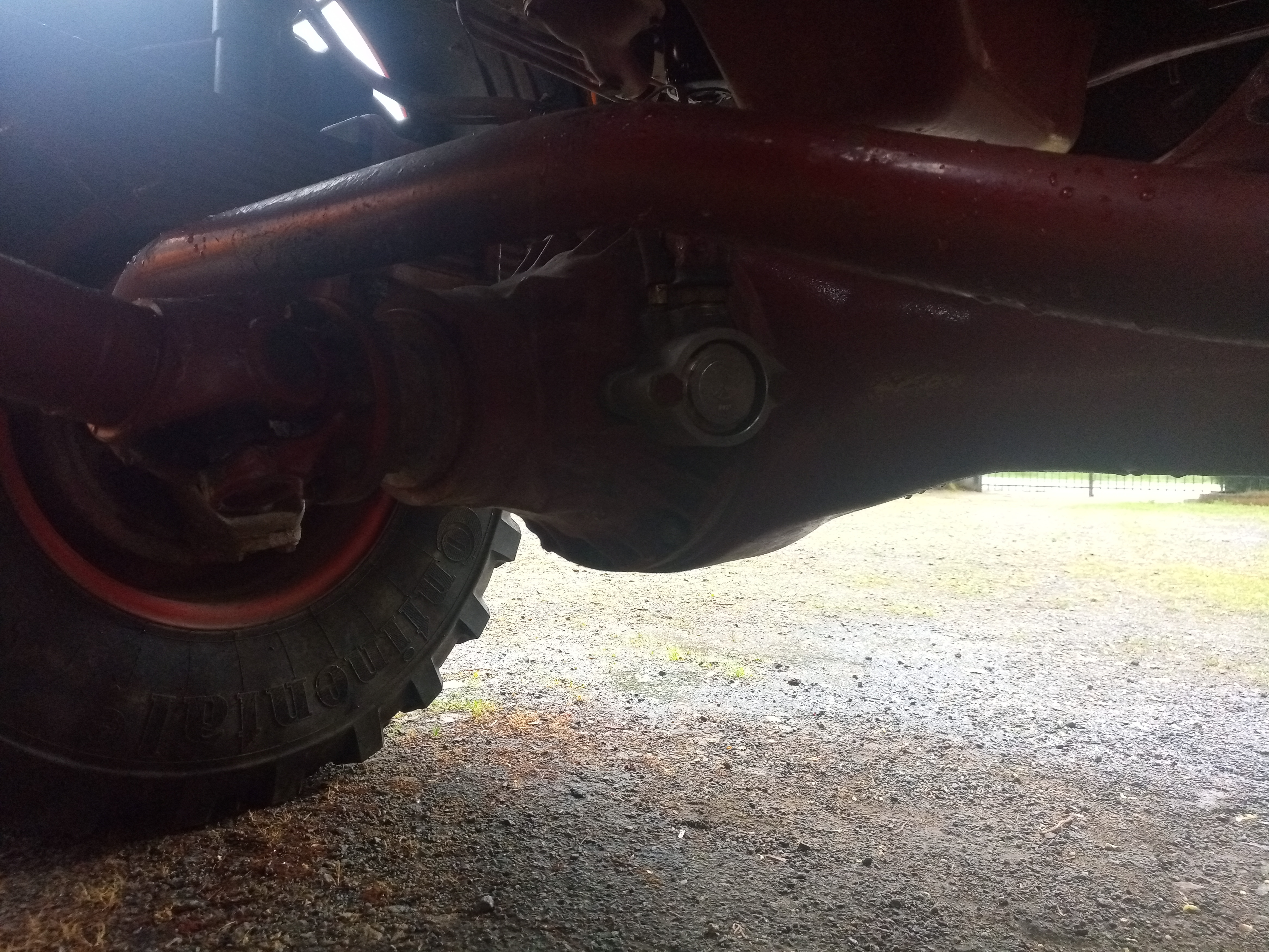

Montage SINPAR pont avant et boite de transfert ( les photos proviennent de 2 camions différents, mais même montage ) :
Regarde bien les mains meneuses des ponts avant Sinpar ( au centre de la jante ). C'est ce qui permet de reconnaitre les ponts Sinpar du premier coup sans se coucher sous le camion.

Montage ROCKWELL :
