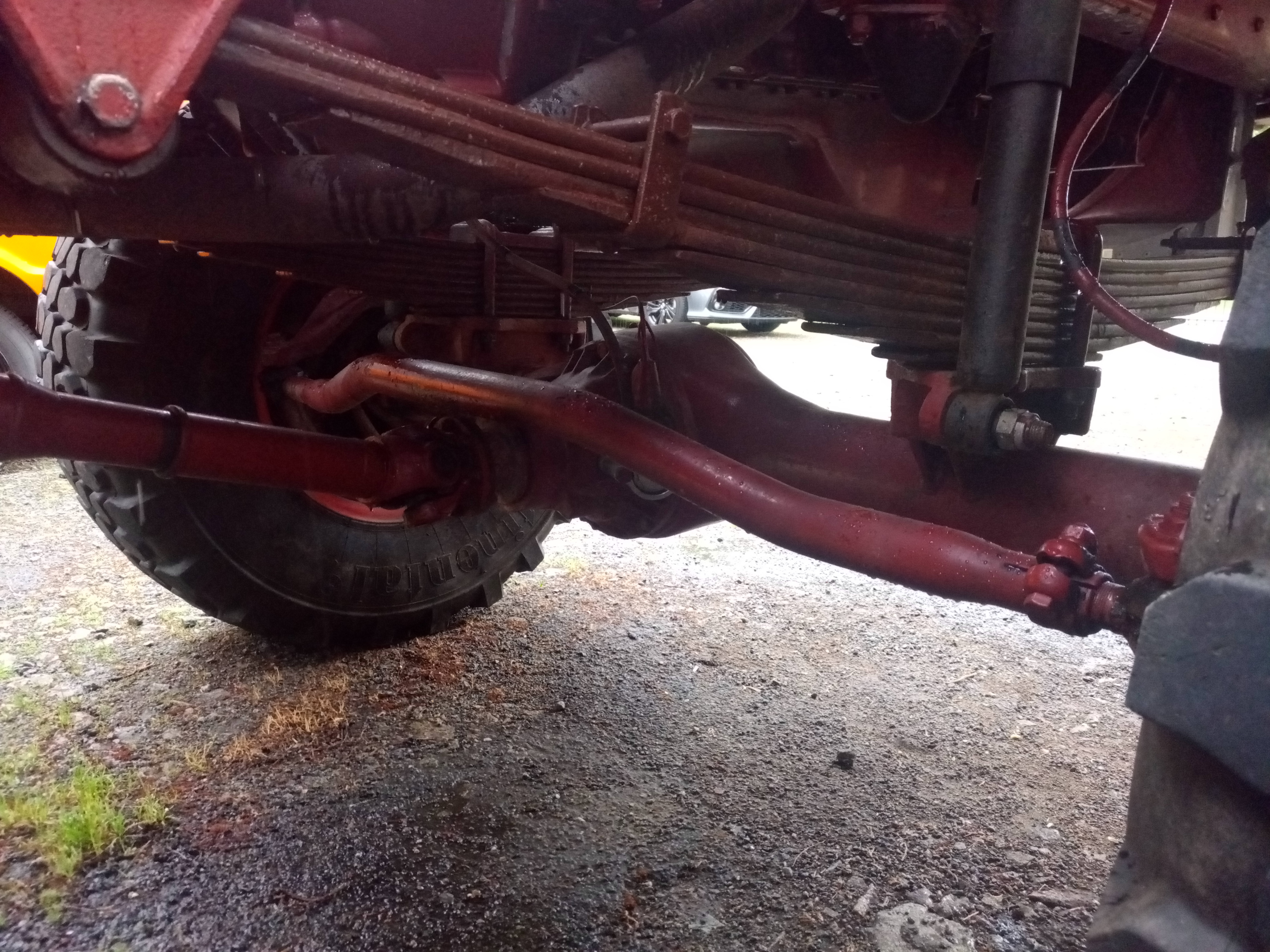

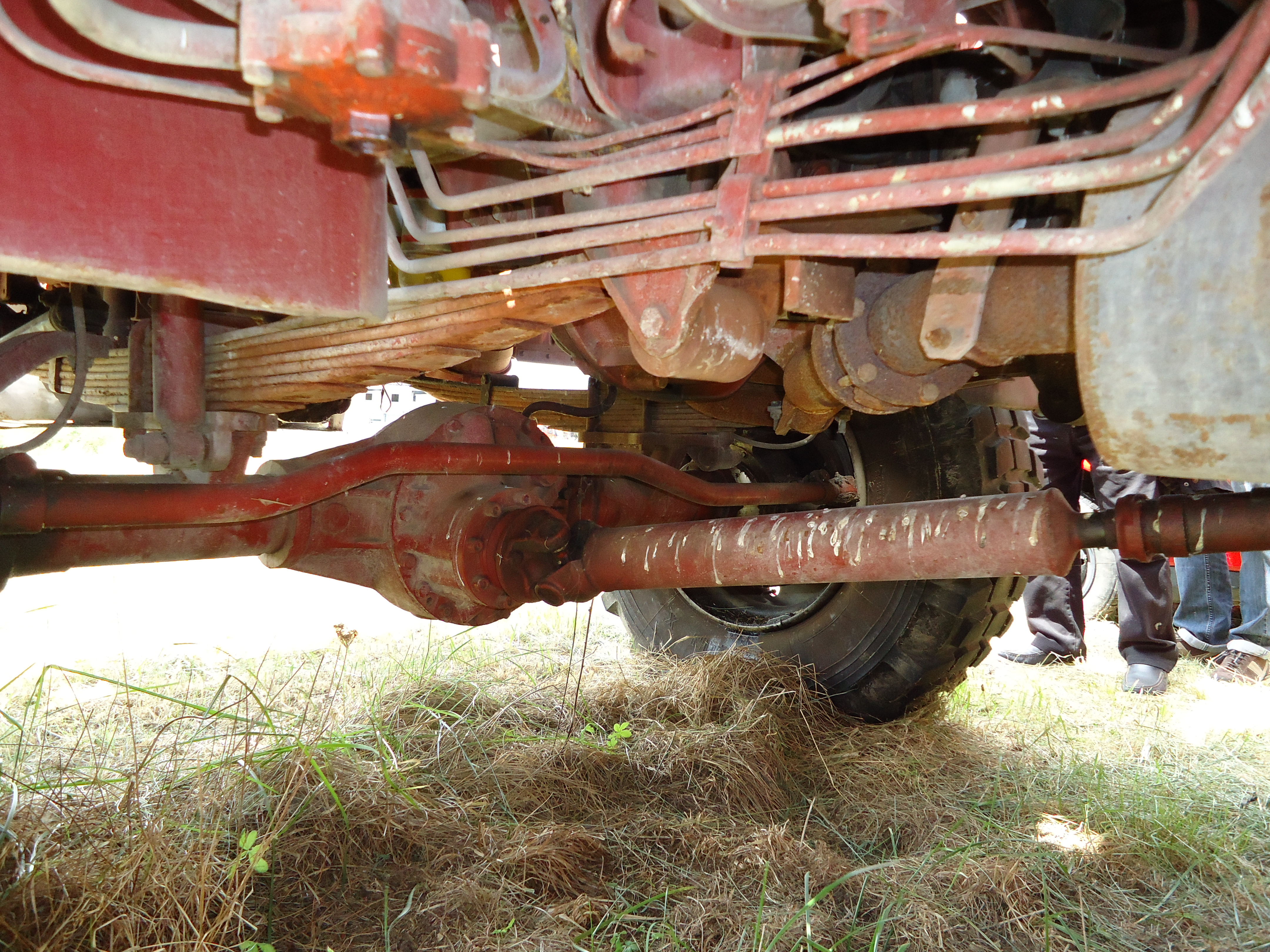

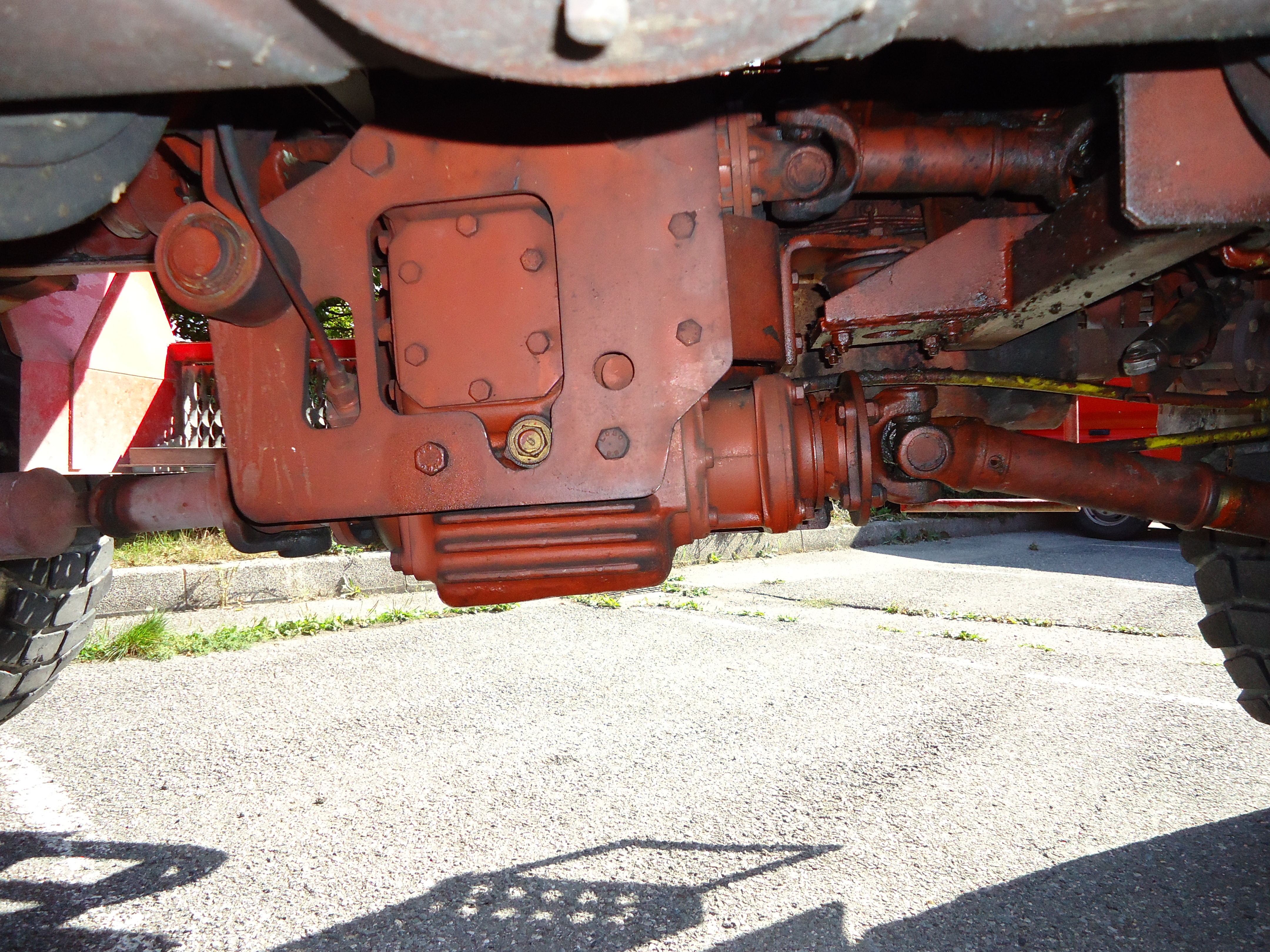

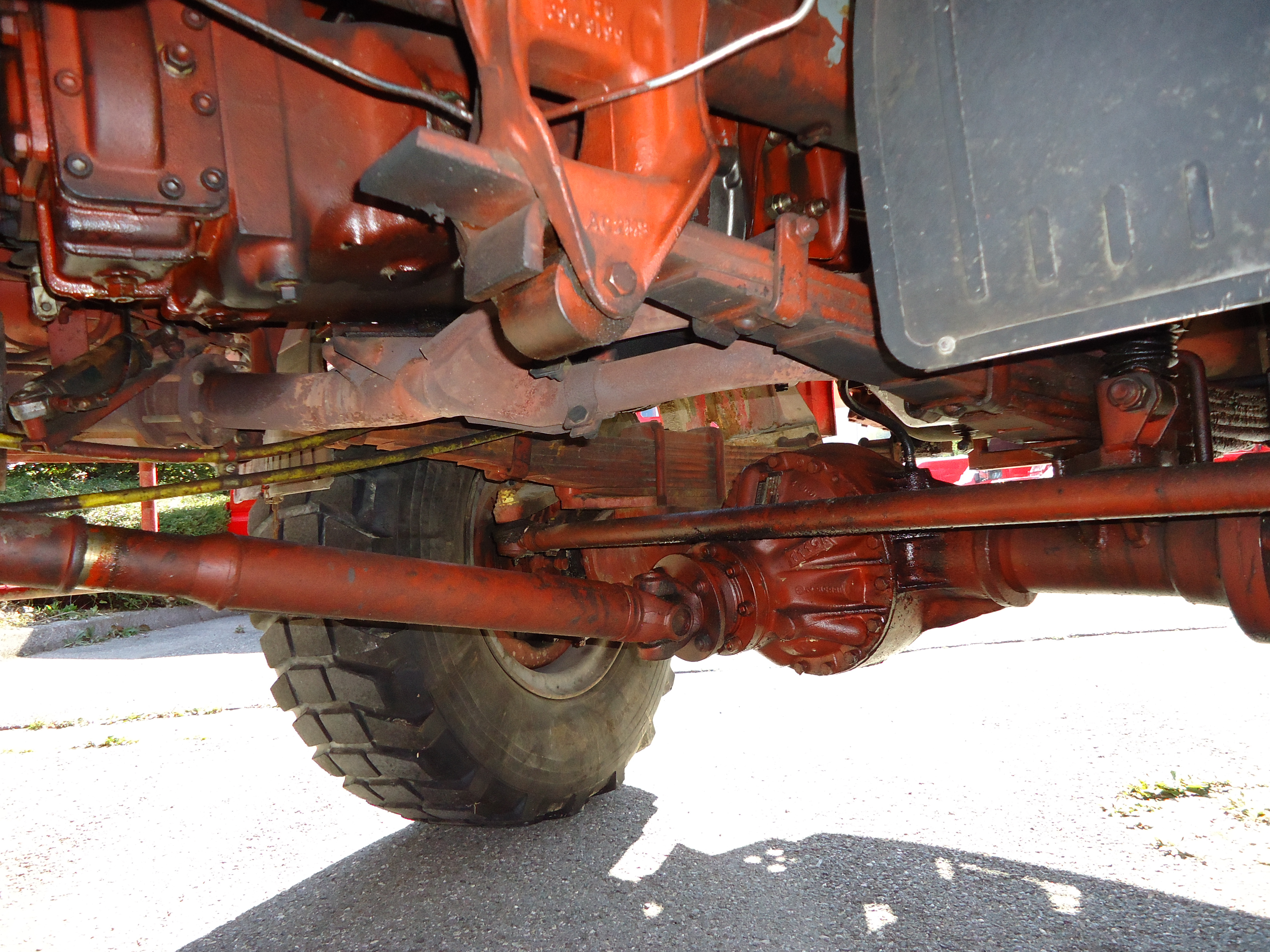

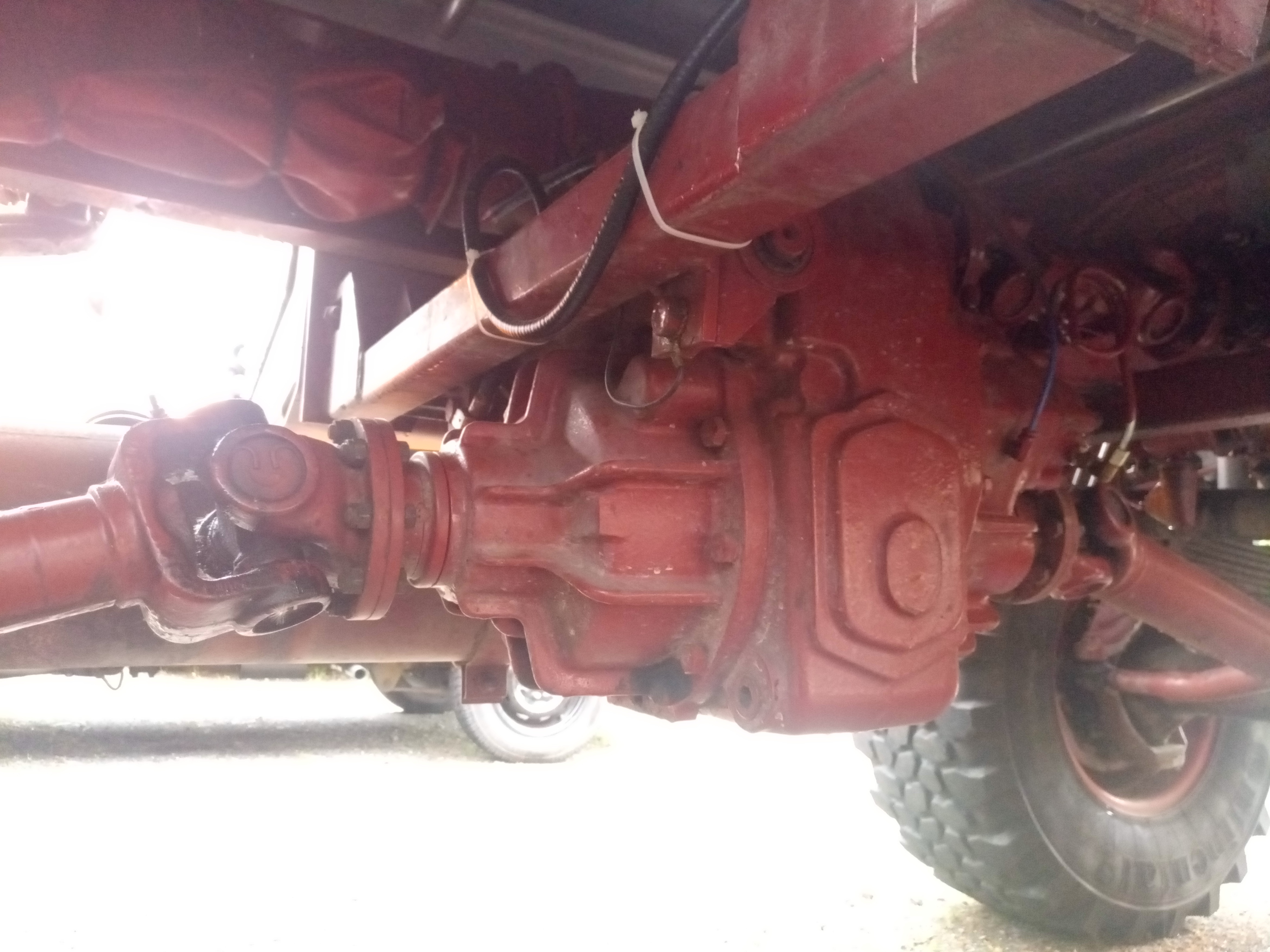

Montage SINPAR pont avant et boite de transfert ( les photos proviennent de 2 camions diffĂ©rents, mais mĂȘme montage ) :
Regarde bien les mains meneuses des ponts avant Sinpar ( au centre de la jante ). C'est ce qui permet de reconnaitre les ponts Sinpar du premier coup sans se coucher sous le camion.

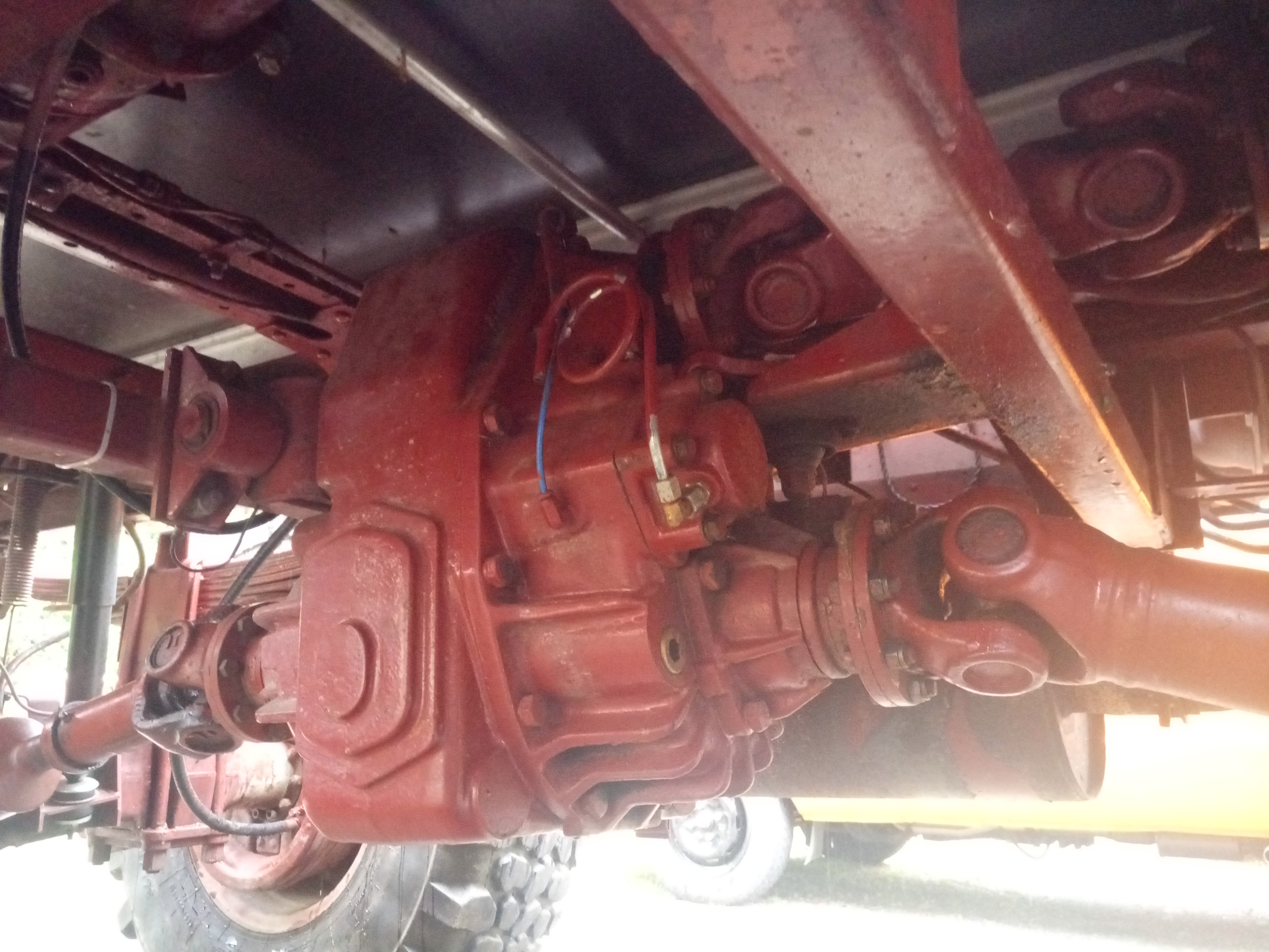

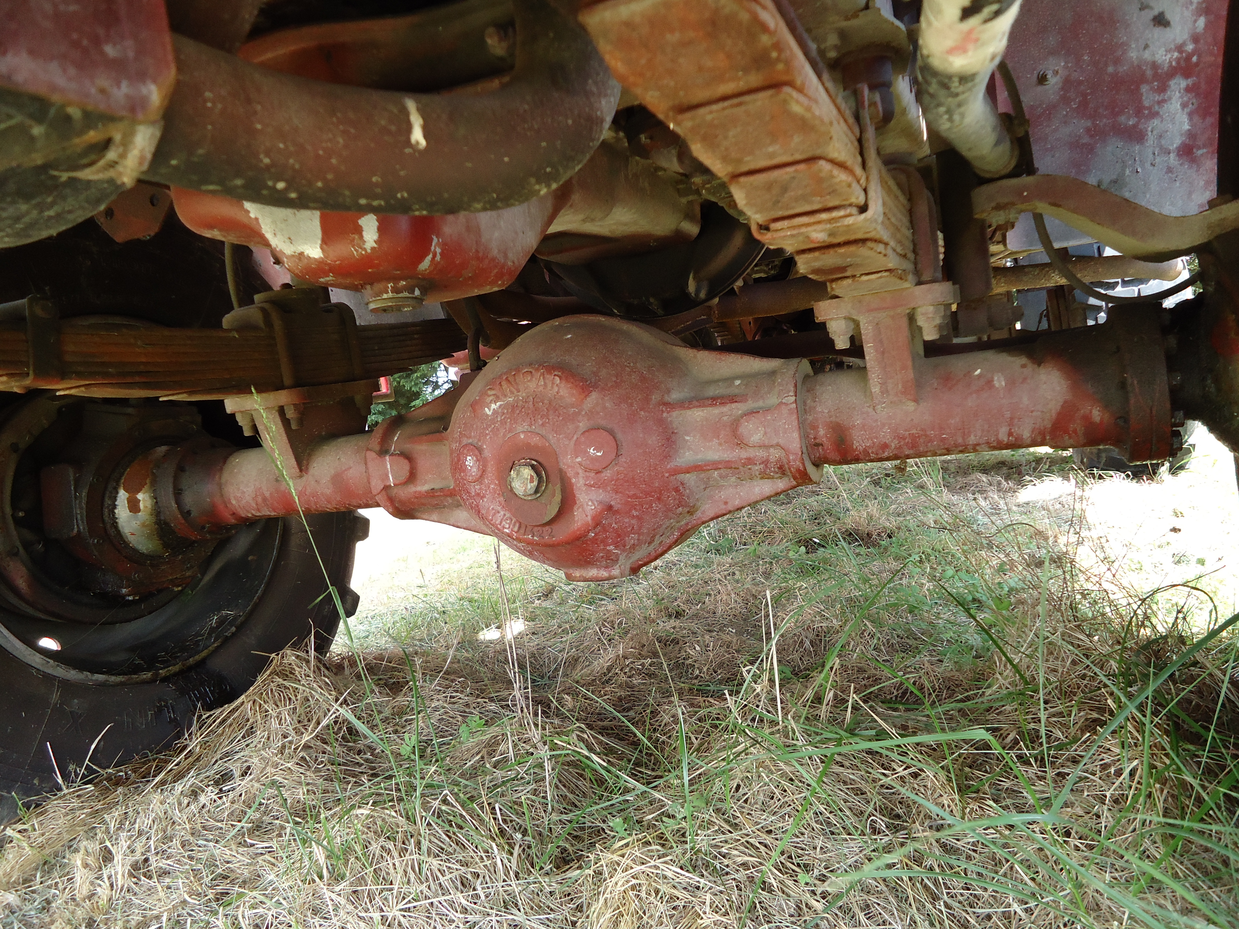

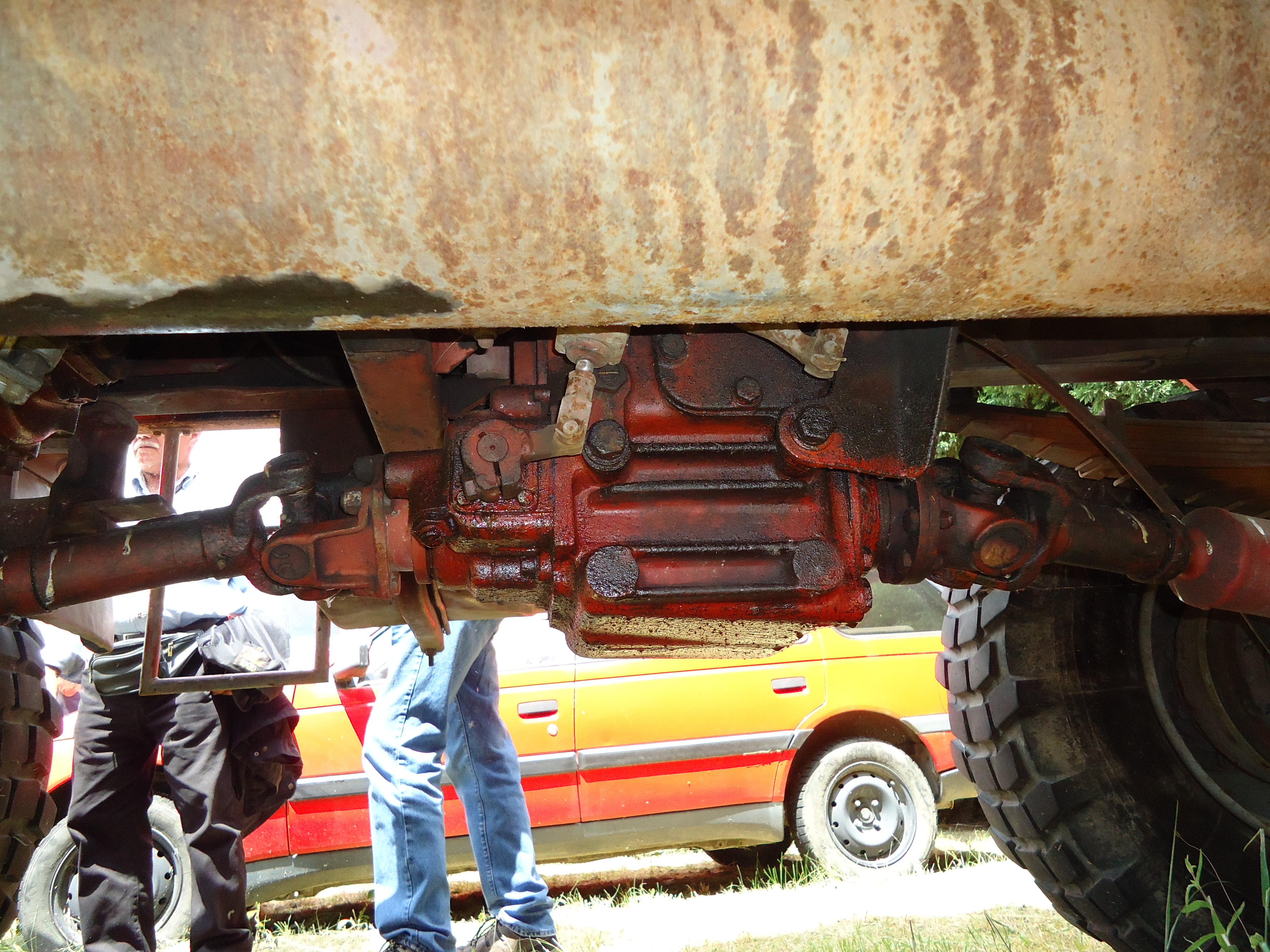

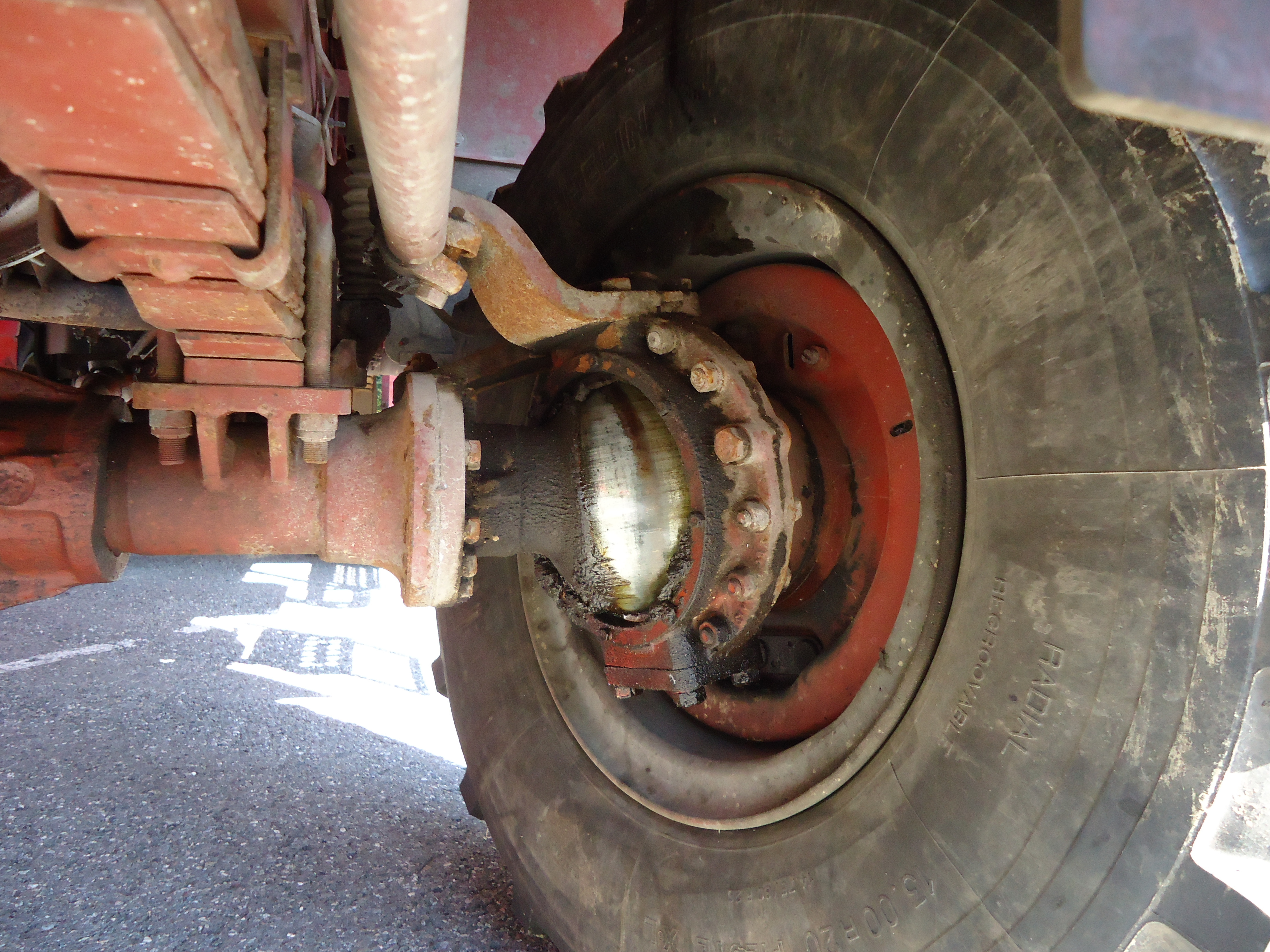

Montage ROCKWELL :

Come, sur le montage Rockwell ( mon 75.130 ), les lames avants vont te rappeler quelques souvenirs đŸ˜…đŸ€Ł. Un vieux S130 orange, une poclain, 😅😉.

woolf a Ă©crit : 25 avr. 2020 20:55 Come, sur le montage Rockwell ( mon 75.130 ), les lames avants vont te rappeler quelques souvenirs đŸ˜…đŸ€Ł. Un vieux S130 orange, une poclain, 😅😉.
roooo...putain la galĂšre sans nom...on a failli crever la dessous.... :lol: :lol:
