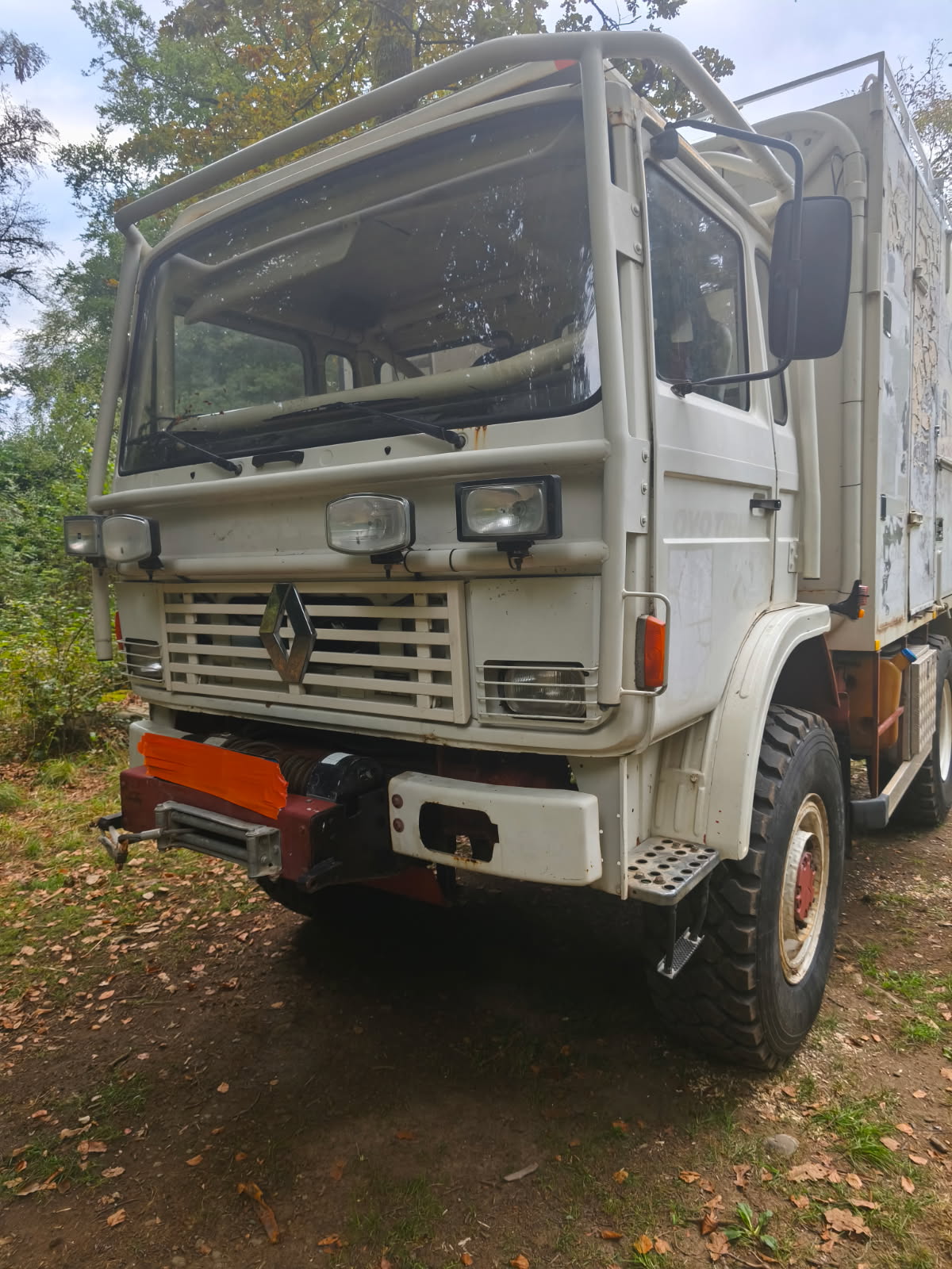

Je m'appelle Jonathan et ma partenaire de voyage s'appelle Adeline, nous partageons le même métier, nous sommes tout deux Chauffeur poids lourd et nous venons de faire l'acquisition d'un RENAULT TRM 2000 110/150 ( VASP atelier )
anciennement camion incendie des pompiers, il possède une cellule en acier sans faux châssis monter sur 3 points ( cylindre bloc rond en caoutchouc ). La mécanique tourne correctement cependant une bonne révision ne lui ferai pas de mal ! plusieurs disfonctionnements sont a notés :
