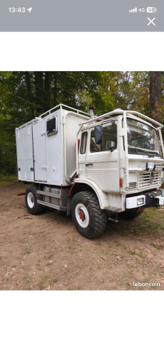

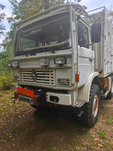

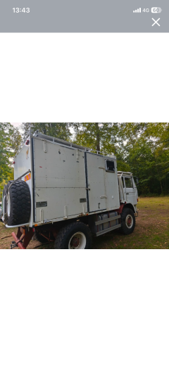

Je m'appelle Jonathan et ma partenaire de voyage s'appelle Adeline, nous partageons le même métier, nous sommes tout deux Chauffeur poids lourd et nous venons de faire l'acquisition d'un RENAULT TRM 2000 110/150 ( VASP atelier )
anciennement camion incendie des pompiers, il possède une cellule en acier sans faux châssis monter sur 3 points ( cylindre bloc rond en caoutchouc ). La mécanique tourne correctement cependant une bonne révision ne lui ferai pas de mal ! plusieurs disfonctionnements sont a notés :

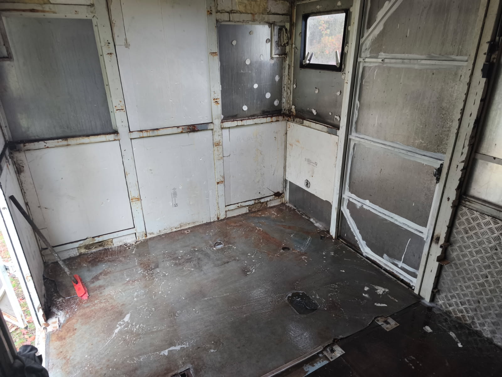

Nous nous donnons 3 ans pour agrandir et aménager la cellule ( 3,30 x 2,20 x 2,20 ) avec une possibilité d'extension de 1m20 avec soudage tubulaire a l'arrière .

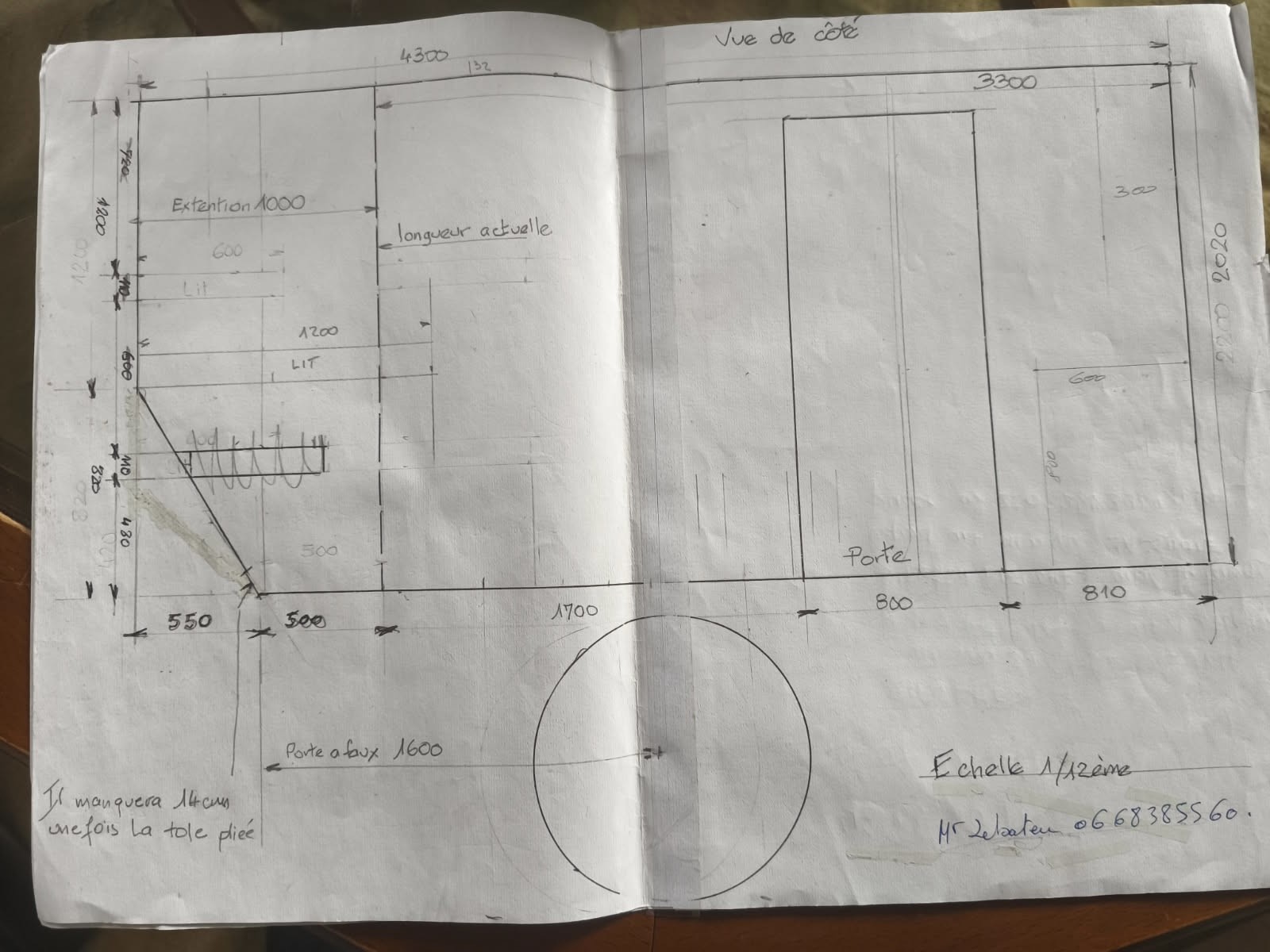

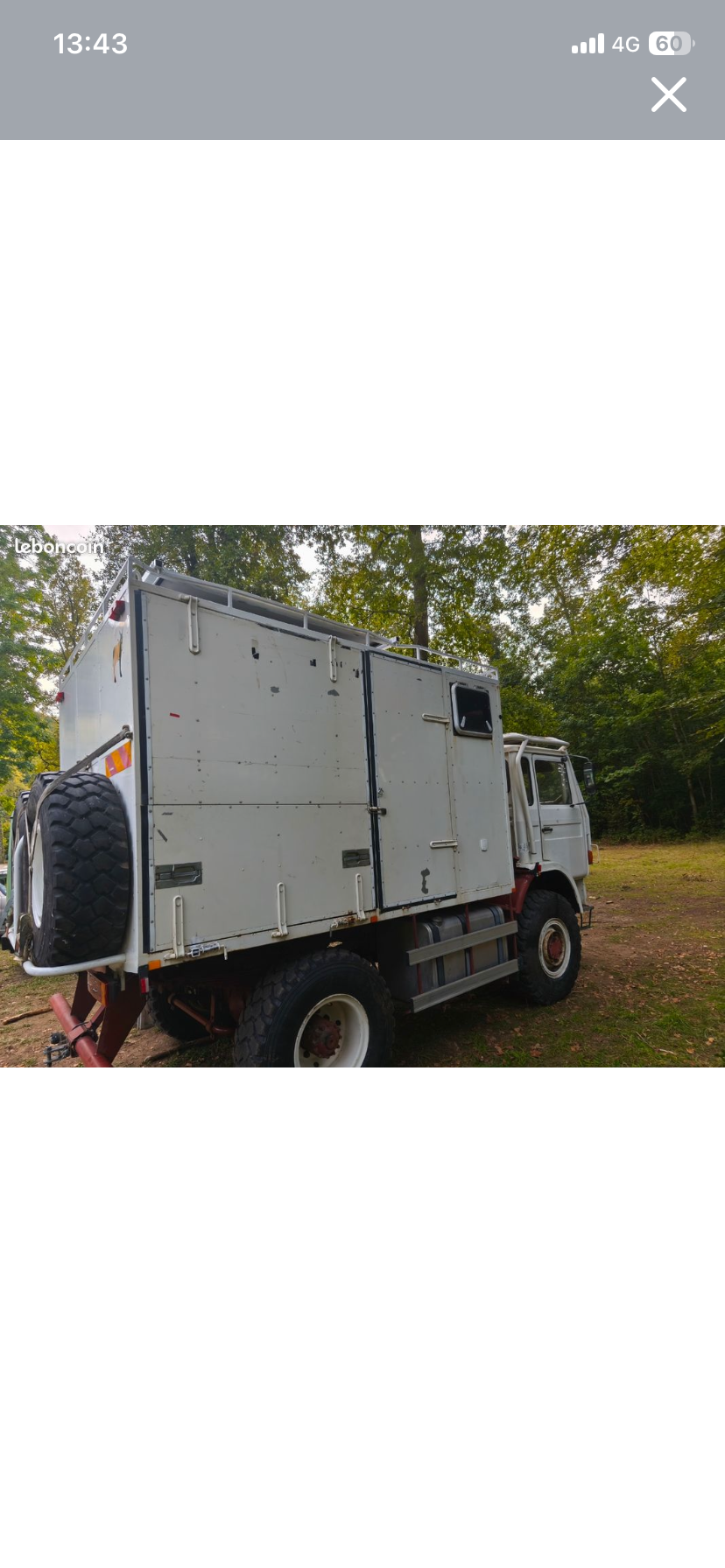

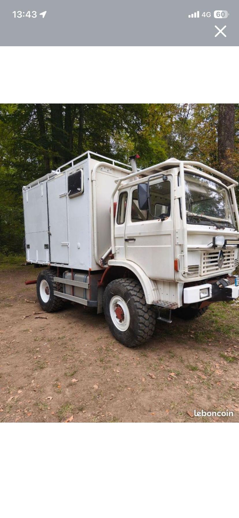

le barré rouge stipule 1m60 depuis l'axe arr du moyeu, ma question est la suivante :
par rapport au dessin que l'ancien propriétaire a fait la fin du porte à faux ce situe en bas ou en haut de l'extension ? en bas il y a un rajout de 50 cm mais en haut du au biseau nous somme a 1m et donc a plus de 1m60 selon moi .... qu'est ce que vous en pensez ?
voila les photos de notre "Berni" ainsi que les feuilles de mon barré rouge correspondant plus l'attestation vasp atelier effectué en 2007 !
dois je passé a la Dreal pour mon extension ?
merci pour tout vos conseils ! ils vont être précieux pour nous !

Le porte à faux arriere maxi se mesure a l'endroit le plus eloigné donc dans ton cas en haut du biseau
Alors comme tu dis plus de 1 m 60 donc hors norme

je viens de voir que effectivement je ne peux avoir que 50cm de plus a l'arr + 12cm de ferrure je crois
ca me fera passer de 3.30m a presque 3.90m
il y a plus qua se mettre au travail ^^
decouper l'arriere , acheter les barres en metal, le poste a souder et en avant !

j'ai préféré laisser quelqu'un d'autre te répondre sur ce point que je relève régulierement (je ne me souviens d'ailleurs plus quel est le dernier topic en date là dessus mais ça semble une erreur commune que de croire que le porte à faux se limiterait a la longueur de la cellule a la hauteur du châssis ou a une hauteur hypothétique 1m50...2m... et qu'on serait libre de dépasser au dessus de ça ... ce qui serait non seulement un peu simple mais aussi super dangereux pour ceux qui arrivent derriere en particulier si la barre anti encastrement ne suivait pas.
