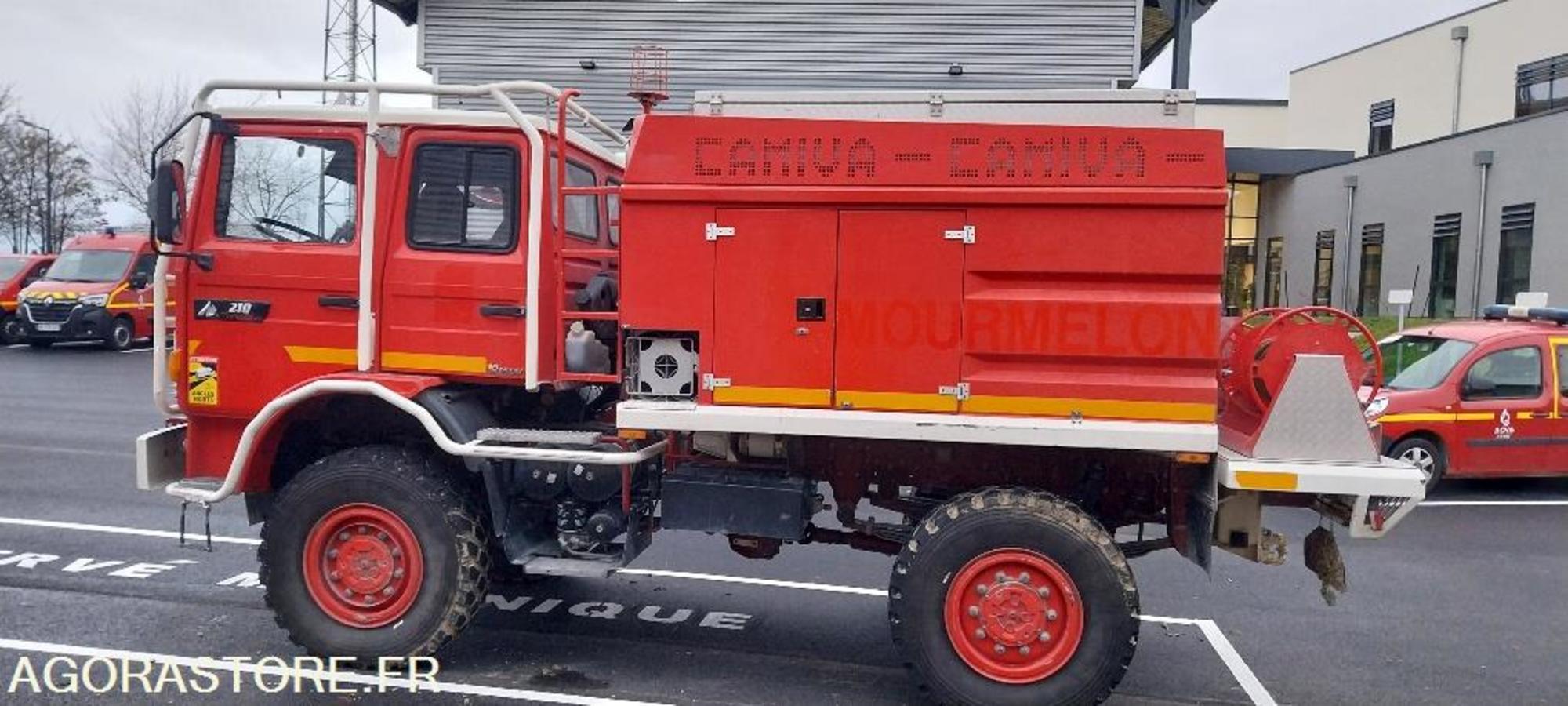

dimension caisse
Message par chrisalex16 »
Help!
est ce quelqu'un pourrais me dire quelle taille de caisse je peux mettre sur ce M210?
https://www.agorastore.fr/vente-occasio ... 04228.aspx
numero de serie:VF640BCA000000852
40BCA3
Le propriétaire n'a plus le barré rouge, est ce difficile à obtenir?

chrisalex16 a écrit : 30 déc. 2025 08:58 Help!
40BCA3
C'est très très bizarre que le SDIS 51 '( Vendeur du vehicule d après l annonce ) ne possede pas ou plus le barre rouge
En principe en modifiant l echappement vertical en echappement sortie laterale ,
en demandant a RVI une modification du PAF maxi arriere
tu peux compter sur une longueur maxi de cellule de 4 m
