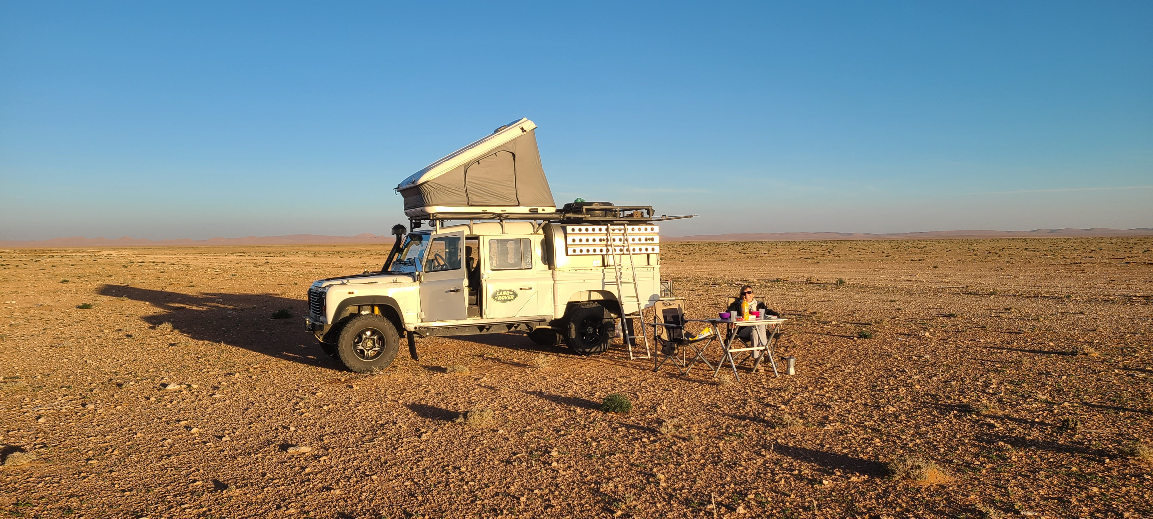

Hello Glop glop
Comme déjà mentionné, avant l'achat d'un véhicule, il est important de bien définir son "cahier des charges".
Aussi une bonne chose de louer/emprunter le type de véhicule souhaité pour vérifier qu'il correspond à nos souhaits.
Après avoir longtemps bourlingué en Afrique en Land Rover, pour mon Tour du Monde je voulais un 4x4 "pur et dur" et j'ai acheté un Brimont Brutt.
Après 4 ans de voyage et 120 000 km, force est de constater que je n'ai employé les pleines capacités de mon véhicule que 1% des kilomètres parcourus.
Ah... combien de fois, je rêve d'avoir un fourgon, confortable, rapide, et économique !

Hello,
Quelques remarques générales sur les pick-up + cellule:
- Il y trop de poids sur l'essieu arrière
- Il n'y a pas de passage Cellule-Cabine (à part de très rares exceptions).
NB - Dans mon cahier des charges, ce passage est OBLIGATOIRE. J'ai créé un tel passage sur mon Brimont Brutt.
D'autre part, dans un fourgon les sièges avant peuvent pivoter et ainsi maximiser l'espace intérieur du véhicule.
A part dans certains pays africains, il n'est plus nécessaire d'avoir un 4x4 "pur et dur".
La majorité des routes sont praticables par un fourgon 4x4.
Après avoir rencontré des centaines d'overlanders pendant ces 4 ans, je considère que le Sprinter 4x4 est le véhicule le plus adapté aux grands-voyages.

Après il y les Véhicules coup de cœur et passions qui sont pas forcément raisonnable moi je prépare un vieux LT qui se traine à 90 kl pour le prochain trip mais voilà suis un peux maso et j aime bien pas faire comme tout le monde .
IMG_4583.jpeg.

Bonjour à tous
J'ai deux vieux coucous , un 130 de 2001 et un Brutt de 1989 ! Ils sont parfaitement entretenus , et me conviennent parfaitement en fonction des voyages et des saisons . Ils sont sans chichi mais très opérationnels pour nous qui voyageons seuls . Nous mesurons à chaque voyage le capital sympathie que portent ces reliques et même si on ne roule pas aussi vite qu'un véhicule plus moderne , c'est le temps de la rencontre qui prime . Les 10 ou 15 Km /H de différence sur la route sont vite oubliés . J'ai souvent réfléchi à changer de véhicule mais le moment venu et en fonction de mon expérience je n'ai pas encore , et à mon avis pour longtemps , franchi le pas ! Je n'ai pas encore trouvé l'argument fatal qui me fera changer de monture ......
