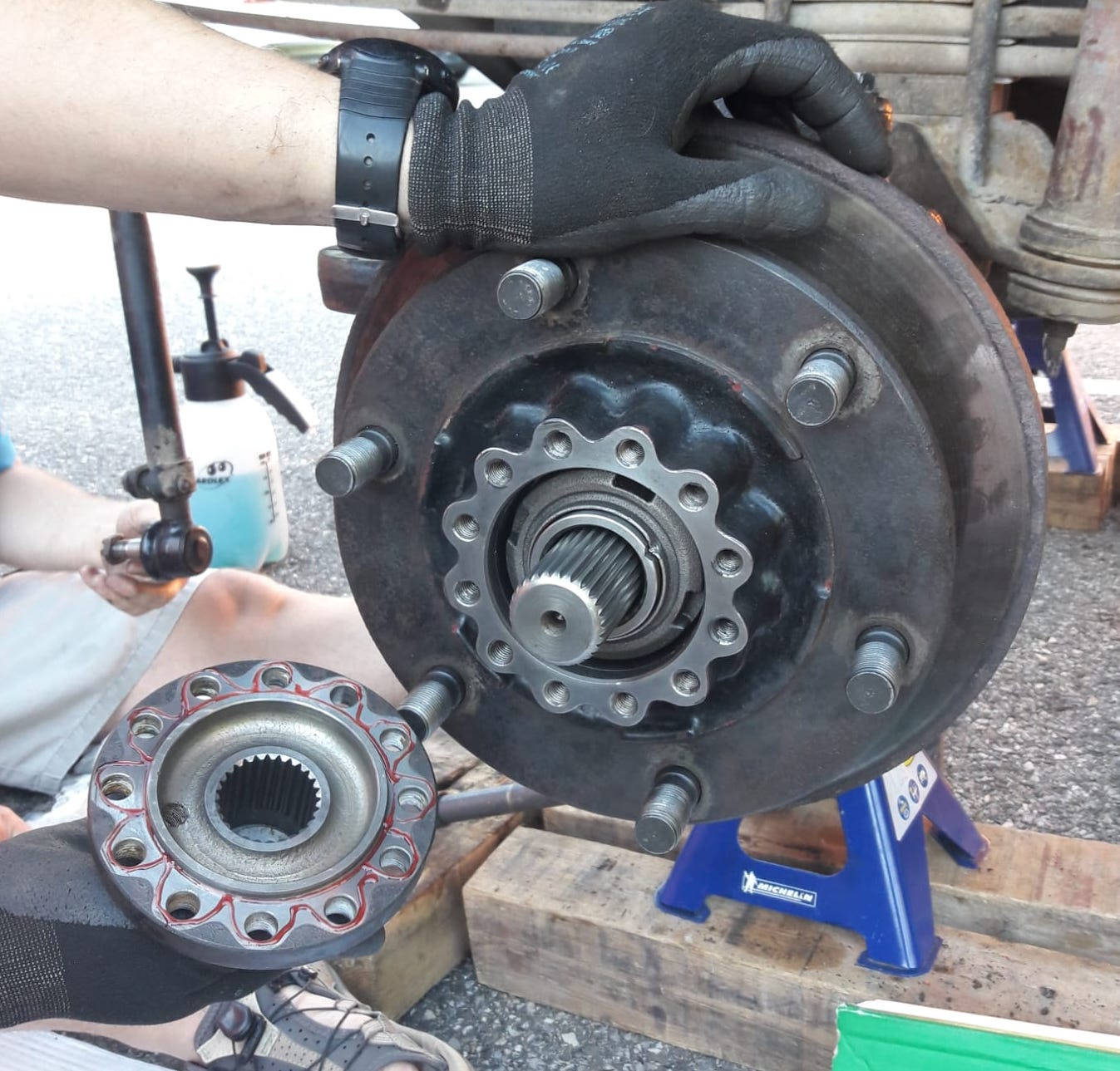

Comme on peux le voir sur la photo les cannelures du demi-arbre dépassent suffisamment pour venir se prendre ensuite dans un moyeux débrayable.. Il faut ensuite trouver les bon candidat.. pour le moment j'ai quelques idée, mais il faut encore faire des recherches..
Les demi arbre Renault font 27 cannelure (la norme m'est inconnue pour le moment) et ~+- 32.6 x 35.3mm ... Si vous avez mieux je prends. :)

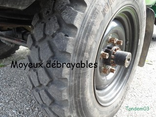

Voici les fameux moyeux deb sur le Corsair :
ça n'aideras pas c'est du sûr mesure ... je crois que je serais presque plus intéressé par ses essais transitoire, quel modèles chez Warn ?

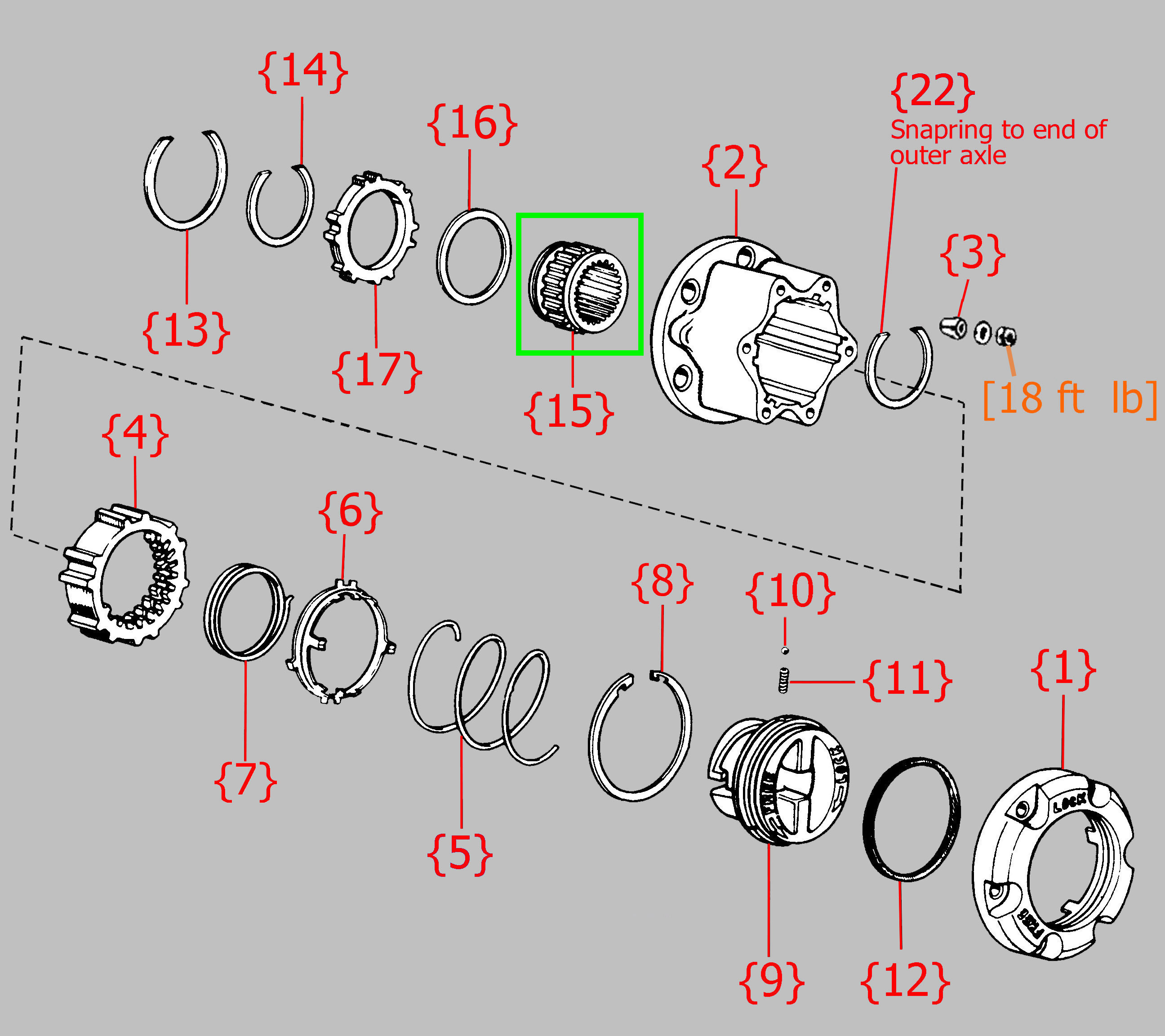

Pour le moment voilà comment j'imagine ma solution...
Les moyeux débrayable de la marque AISIN, équipe tout un tas de véhicule .. Toyota HDJ / Hilux / Mitsubishi / Nissan ...
A mon sens ils sont intéressant car à priori c'est assez solide, beaucoup de variantes et des pièces en after-market renforcé.
Ce que propose AISIN pour s'adapter aux différents véhicule est tout simple .. la bague interne cannelé est différente d'un véhicule à l'autre.. Le reste des internes est identique.. Simple et efficace !
En soit ça demanderais d'usiner deux choses, une plaque d’adaptation pour fixé un MDB qui viendrait à la place de la main meneuse. Et une bague cannelé 27 dents pour l'arbre Renault..

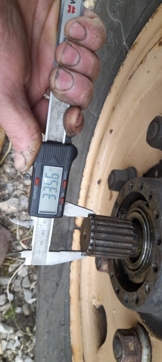

Sinon je compte plutôt 19 dents à ton JHC :roll: :D
Une recherche rapide dans le catalogue Simbro + quelque photos/mesures faite précédemment ici : download/file.php?id=57552&mode=view
Me laisse fortement pensée que vos JHC Hurth on en sortie des cannelures du type DIN 5482 38x34 19 dents..
Capture d’écran 2024-09-25 à 12.57.23.png (9.77 Kio) Vu 3861 fois

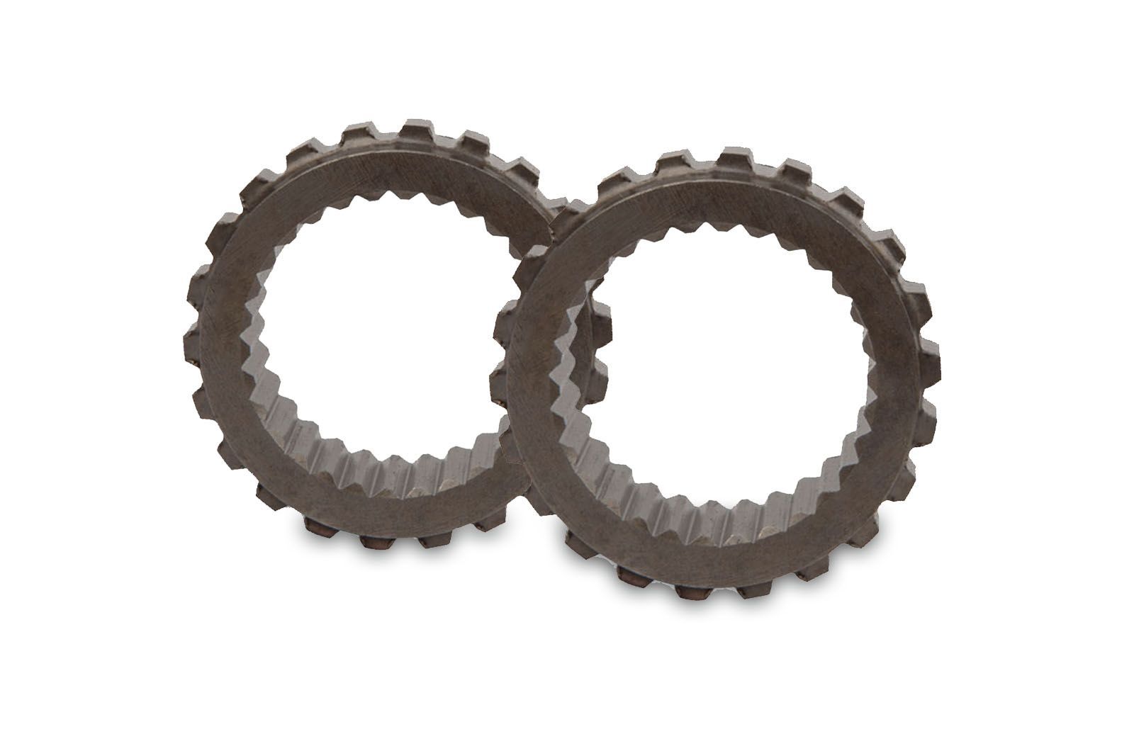

Si quelqu'un avec un pieds à coulisse confirme ces deux valeurs .. alors déjà c'est une piste intéressante pour vous...
Sachant que ce genre de pièces possède des manchons femelles qui pourrais servir de base pour un usinage.
Levier-regleur-automatique-5482-19-teeth-pour-iveco-turbocity
levier-regleur-automatique-a-38-x-34-b-127-mm-lb-152-mm-din-5482-19-teeth-pour-iveco-turbocity-93160850 - copie.jpg
ça permettrais de fabriquer des bagues comme celle-ci pour aller dans les MDB Aisin :
C'est un copier coller de ce que je voudrais faire sur les ponts Renault .. mais chez eux je n'ai pas encore trouvé la norme de cannelures, et de fait pas encore de pièces adaptables à réusiner..

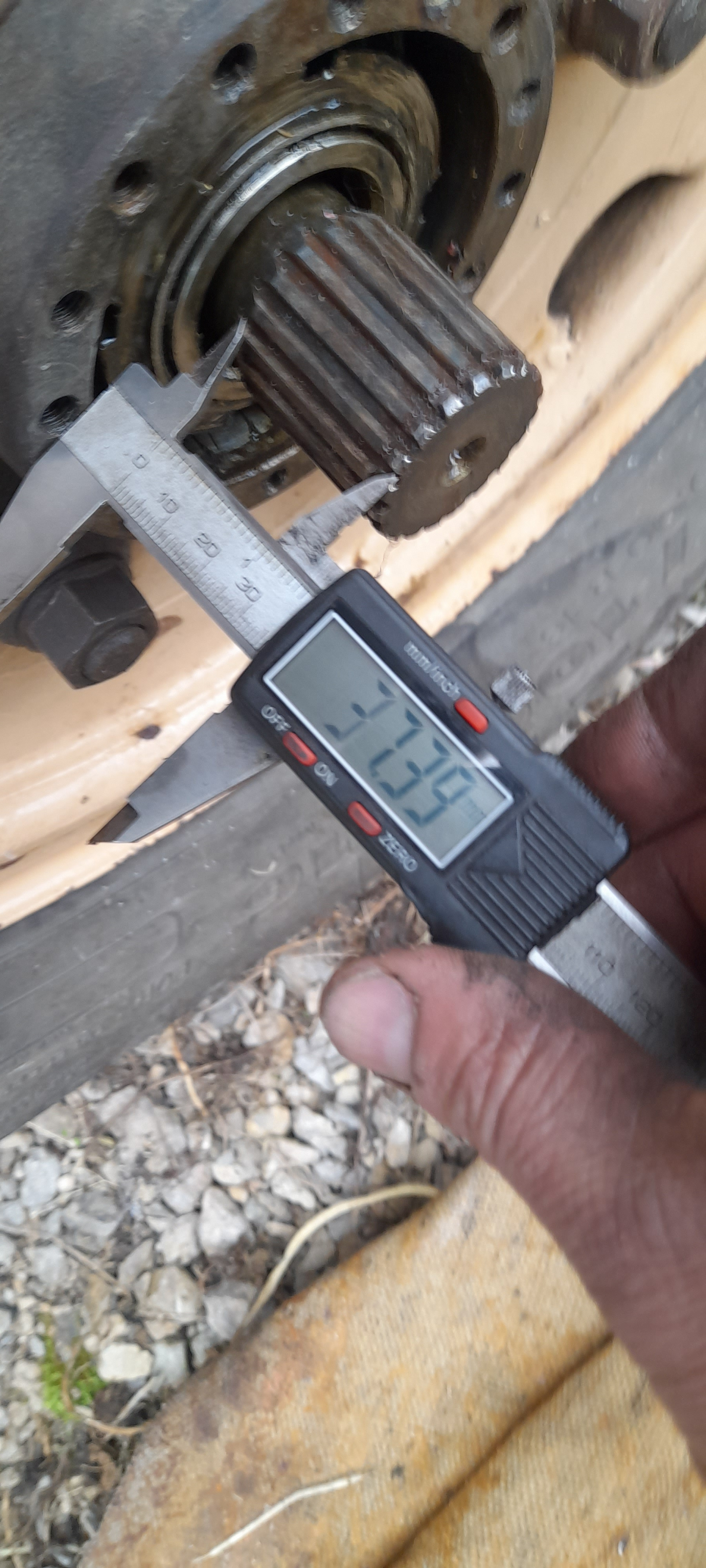

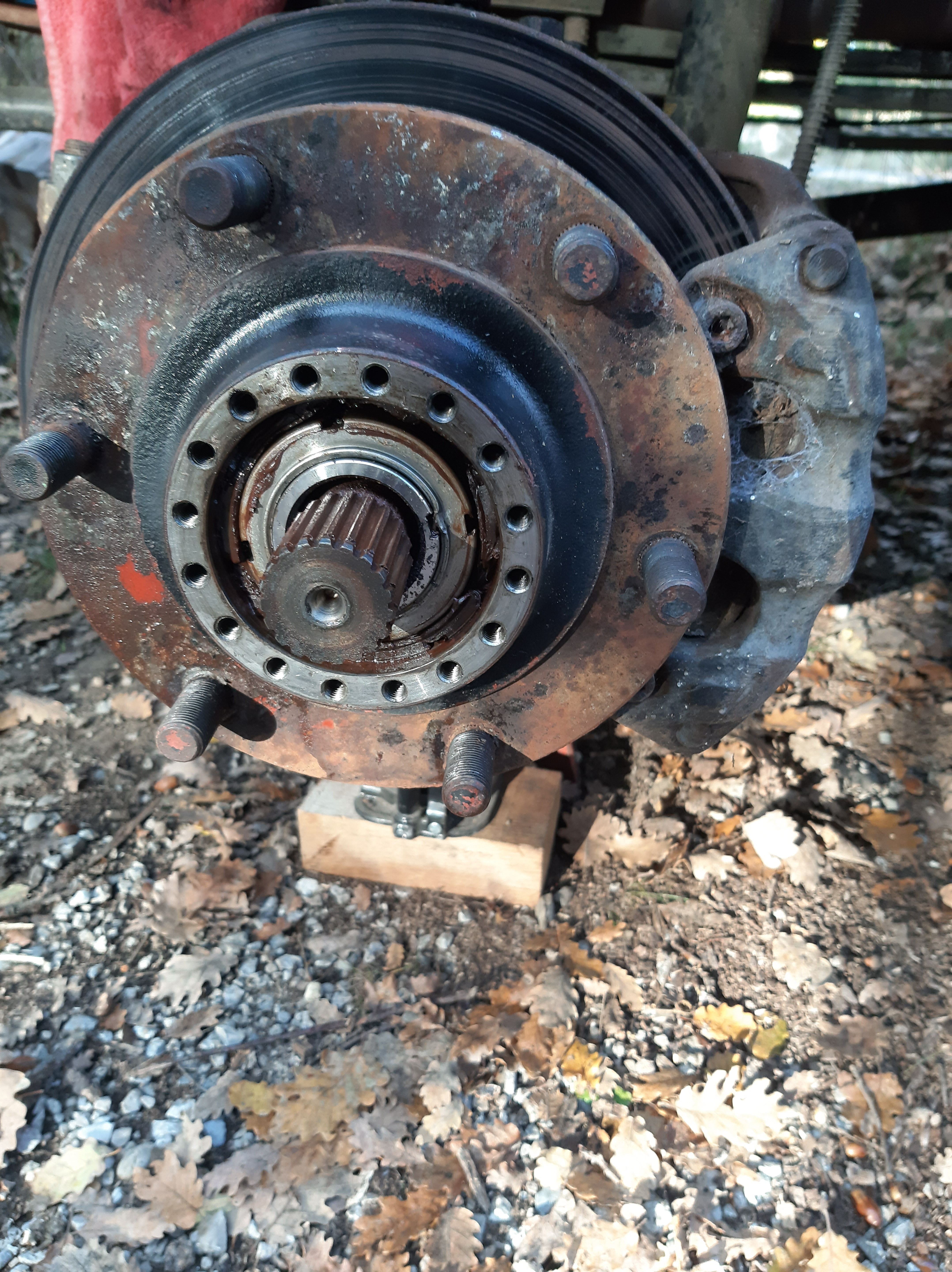

Re: R&D - Moyeux débrayable pour ponts Renault
Message par Yvan74 »
impressionnant la réactivité de vos messages en une journée !! Génial :D

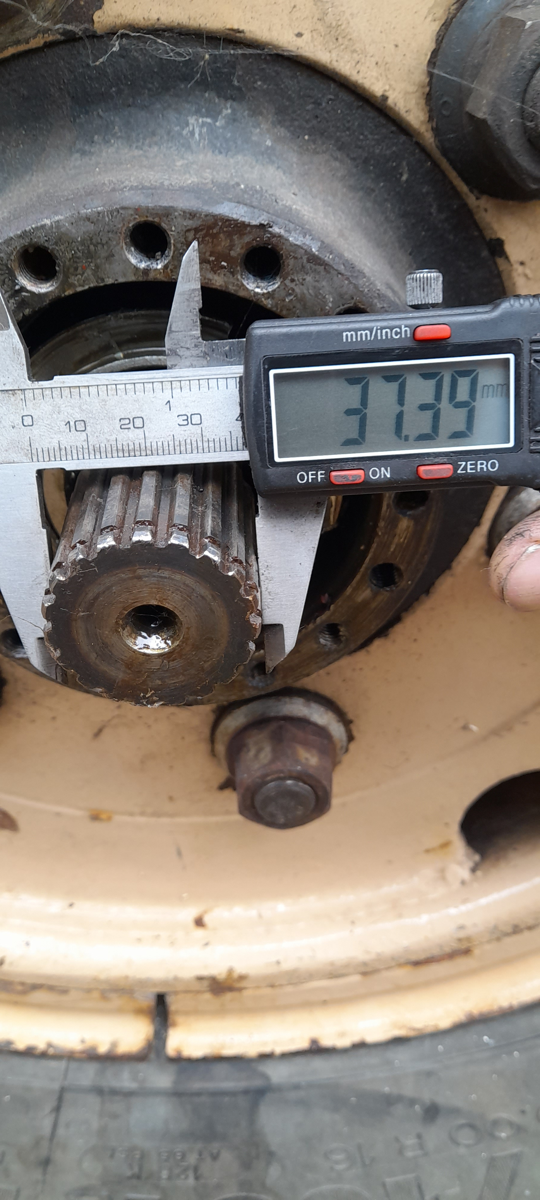

Pour info, j'ai mesuré les cannelures hurth, on dirai bien qu'elles correspondent à ce que tu dit
donc 19 cannelures et photos ci-jointes de la sortie du JHC
Bon courage pour la suite
Yvan

Effectivement tout colle, merci pour tes mesures Yvan :D
J'ai un peu eu l'occasion de voir de près du DIN5482 il y à peu, et c'est effectivement bien la forme que l'on observe sur les dentures des Hurths. C'est belle et bien du DIN 5482 38x34 19Z :roll:
Bon .. C'est toujours bien d'avoir ce genre d'infos dans sa poche, un jour .. ça servira. :thumbup:
Est-ce qu'un propriétaire de Hurth accepterais d'acheter cette pièces : Tendeur DIN5482 38x34 19 dents
Puis de la démonté pour récupéré le manchon cannelé, l'essayer sur son demi-arbre AV (histoire de confirmer à 100%) puis me l'expédier par la poste ?
Si quelqu’un peux également m’envoyer une main meneuse Hurth ça serais bien. :)

Lapin a écrit : 26 sept. 2024 04:47 Alors pour acheter/ tester et t'envoyer par la poste je peux faire ça quand je rentre la semaine prochaine normalement. Mais t'envoyer une main meneuse...j'ai pas de stock.
Je te tiens au courant.
J'ai trouvé ça mais il ne mentionne pas le din.
Après je n'ai jamais commandé sur ce genre de site et je suis pas tellement fan mais si ça peut faire le taf.
https://fr.aliexpress.com/item/4000944661670.html
Ok, merci ! Je vous laisse vous synchroniser là dessus :D Pour les mains meneuse.. Je crois que certains on suffisamment de pièces d'avance pour se permettre d'en envoyer une, plutôt que d’immobilisé un B ;)
Pour la pièce Aliexpress, j'ai peur que ça ne conviennent pas .. diam interne de 18mm :roll:
Renault B110 4x4 Ponticelli
Honda Transalp XL600V PD10
Peugeot 406 2.2i

Ah oui en effet. En même temps en regardant ça à 4h du matin...
Je vois ça la semaine prochaine. À suivre
