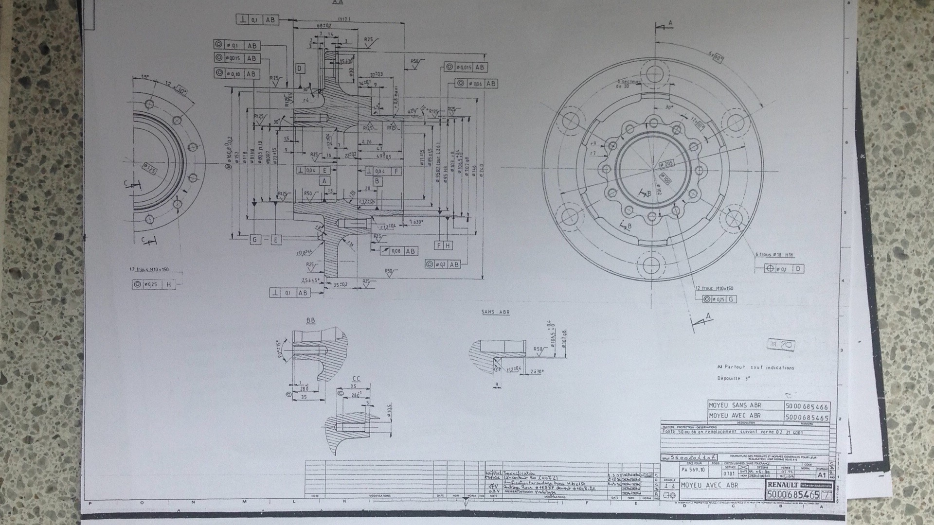

Bonsoir, après quelques échanges en privé avec des propriétaires de B 4x4 en monte Renault j'ouvre ce thread pour discuter la possibilité de remplacer les mains meneuses par des moyeux débrayable, de source encore à définir :D
Plans technique usinage d'un moyeux AV Renault :
La lecture des côtes ci-dessus me permet de proposer cette base de plaque d'adaptation en lieu et place de la main meneuse Renault :
Comme on peux le voir sur la photo les cannelures du demi-arbre dépassent suffisamment pour venir se prendre ensuite dans un moyeux débrayable.. Il faut ensuite trouver les bon candidat.. pour le moment j'ai quelques idée, mais il faut encore faire des recherches..
Les demi arbre Renault font 27 cannelure (la norme m'est inconnue pour le moment) et ~+- 32.6 x 35.3mm ... Si vous avez mieux je prends. :)

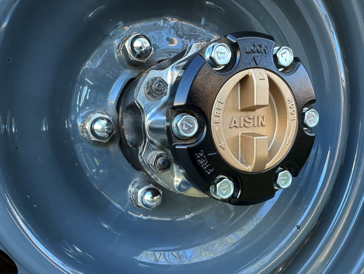

Pour le moment voilà comment j'imagine ma solution...
Les moyeux débrayable de la marque AISIN, équipe tout un tas de véhicule .. Toyota HDJ / Hilux / Mitsubishi / Nissan ...
A mon sens ils sont intéressant car à priori c'est assez solide, beaucoup de variantes et des pièces en after-market renforcé.
Ce que propose AISIN pour s'adapter aux différents véhicule est tout simple .. la bague interne cannelé est différente d'un véhicule à l'autre.. Le reste des internes est identique.. Simple et efficace !
En soit ça demanderais d'usiner deux choses, une plaque d’adaptation pour fixé un MDB qui viendrait à la place de la main meneuse. Et une bague cannelé 27 dents pour l'arbre Renault..

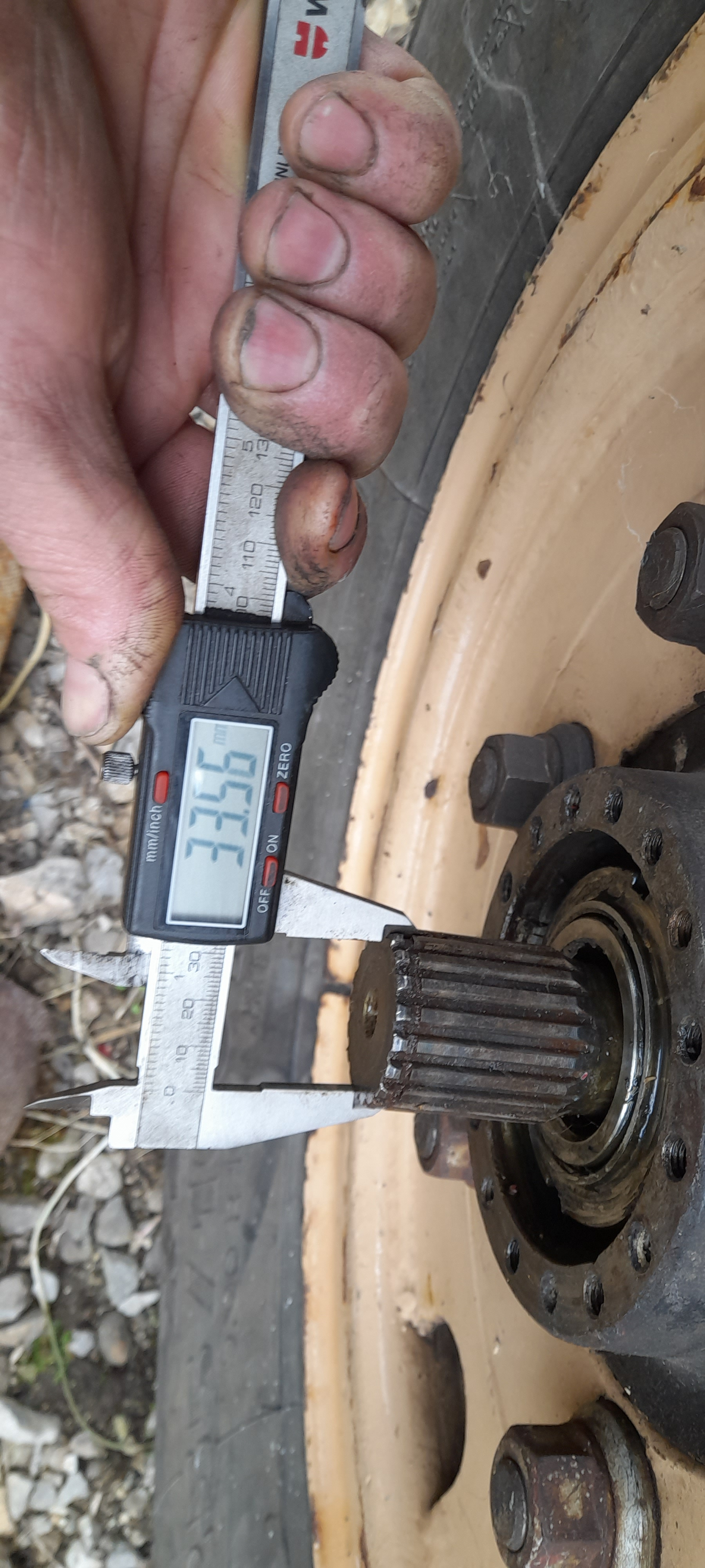

Lapin a écrit : 25 sept. 2024 12:15 Pour les autres mesures va falloir attendre que je démonte. Sûrement cet hiver...
Ok, on à le temps 8) :thumbup:
Sinon je compte plutôt 19 dents à ton JHC :roll: :D
Une recherche rapide dans le catalogue Simbro + quelque photos/mesures faite précédemment ici : download/file.php?id=57552&mode=view
Me laisse fortement pensée que vos JHC Hurth on en sortie des cannelures du type DIN 5482 38x34 19 dents..
Capture d’écran 2024-09-25 à 12.57.23.png (9.77 Kio) Vu 3361 fois
Si quelqu'un avec un pieds à coulisse confirme ces deux valeurs .. alors déjà c'est une piste intéressante pour vous...

Pour info, j'ai mesuré les cannelures hurth, on dirai bien qu'elles correspondent à ce que tu dit
donc 19 cannelures et photos ci-jointes de la sortie du JHC

Lapin a écrit : 26 sept. 2024 04:47 Alors pour acheter/ tester et t'envoyer par la poste je peux faire ça quand je rentre la semaine prochaine normalement. Mais t'envoyer une main meneuse...j'ai pas de stock.
Je te tiens au courant.
J'ai trouvé ça mais il ne mentionne pas le din.
Après je n'ai jamais commandé sur ce genre de site et je suis pas tellement fan mais si ça peut faire le taf.
https://fr.aliexpress.com/item/4000944661670.html
Ok, merci ! Je vous laisse vous synchroniser là dessus :D Pour les mains meneuse.. Je crois que certains on suffisamment de pièces d'avance pour se permettre d'en envoyer une, plutôt que d’immobilisé un B ;)
Pour la pièce Aliexpress, j'ai peur que ça ne conviennent pas .. diam interne de 18mm :roll:

Ah oui en effet. En même temps en regardant ça à 4h du matin...
Je vois ça la semaine prochaine. À suivre
