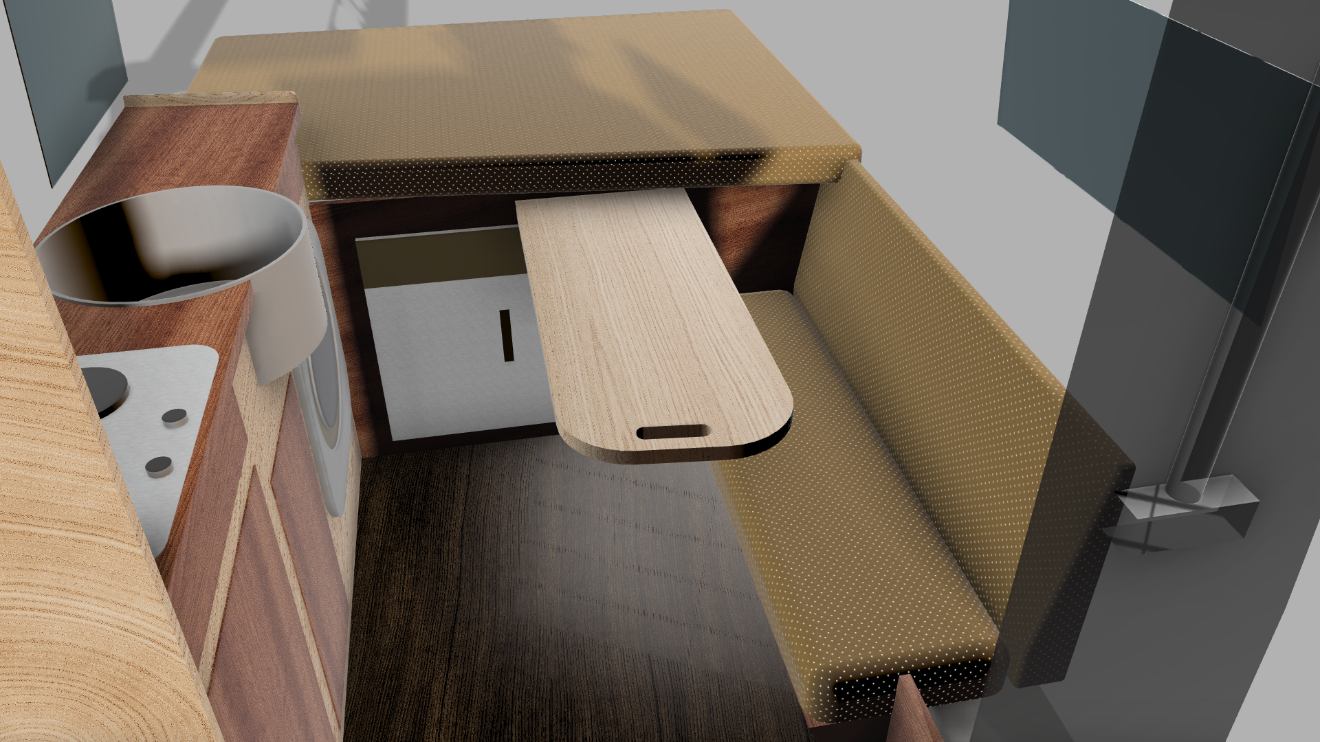

Dans l'idée ce qui changerais de l’aménagement de Yves :
- 1 lit 2P en 130x190 à la tête et 110x190 aux pieds.
- La douche derrière le conducteur profite du renfoncement de taule gauche.
- Salon banquette avec table tiroir effaçable dans la soute.
- 1 grand réservoir d'eau propre.
- Retour à un frigo à compression classique à étage.
Dans l'idée ce qui changerais de l’aménagement de Martouffe :
- Le lit 2P qui plus petit qui gagne 20cm côté cuisine
- Le plan de travail cuisine continue ~ 1.5m x 40cm
- Un salon banquette plutôt que face à face.
Évidemment... tout ça n'est pas encore gravée dans le marbre .. Le bois !
Tout cela est encore sujet à évolution. :thumbup:

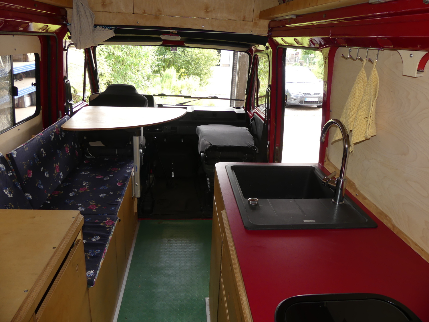

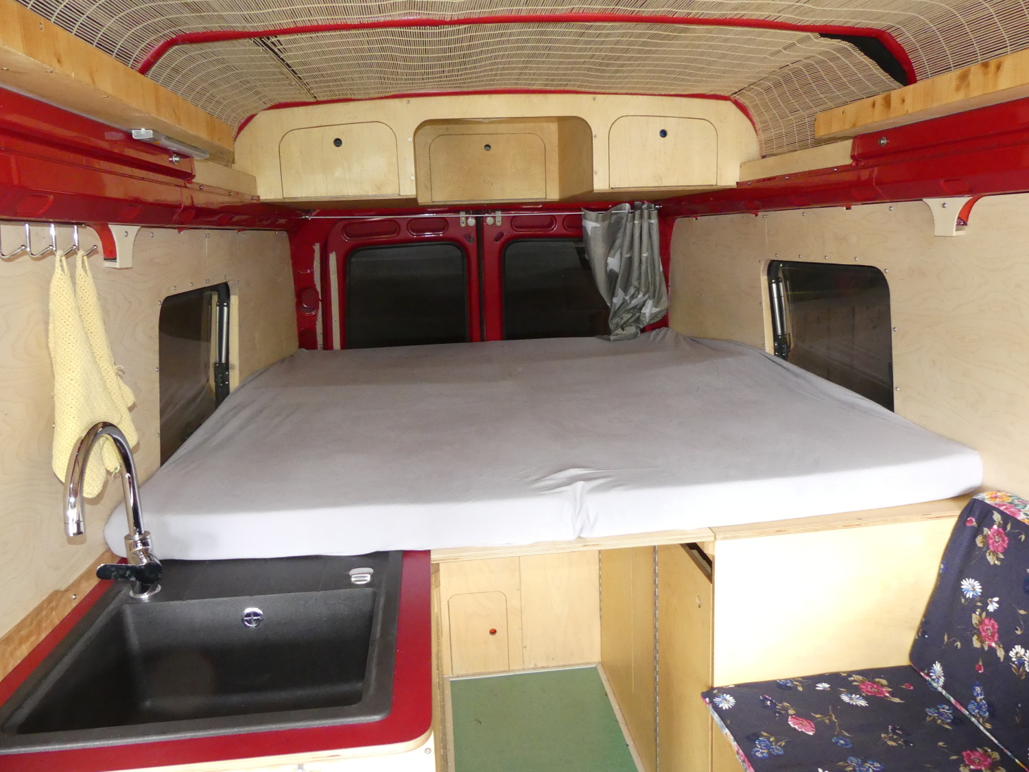

Salut Ludovic

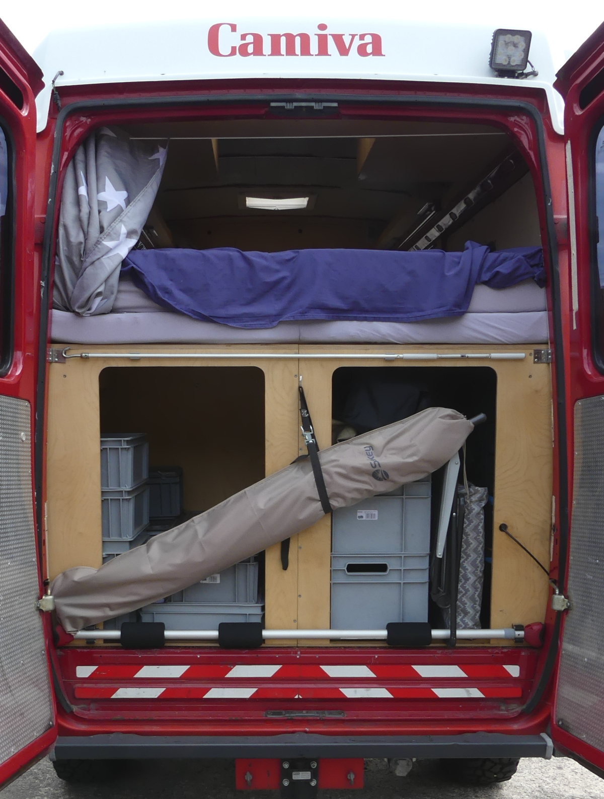

je ne sais pas quelle taille tu fais, mais si tu as en tête 1,90m et en travers pour le lit et une cabine de douche, tu dois être plutôt court de taille. Ce n'est pas le cas pour moi.

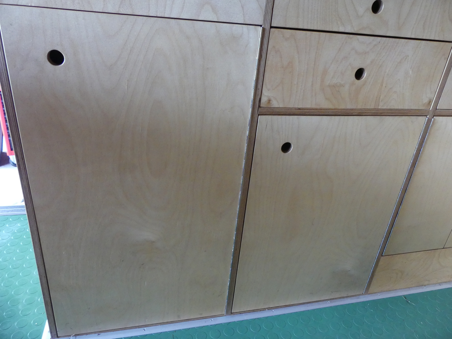

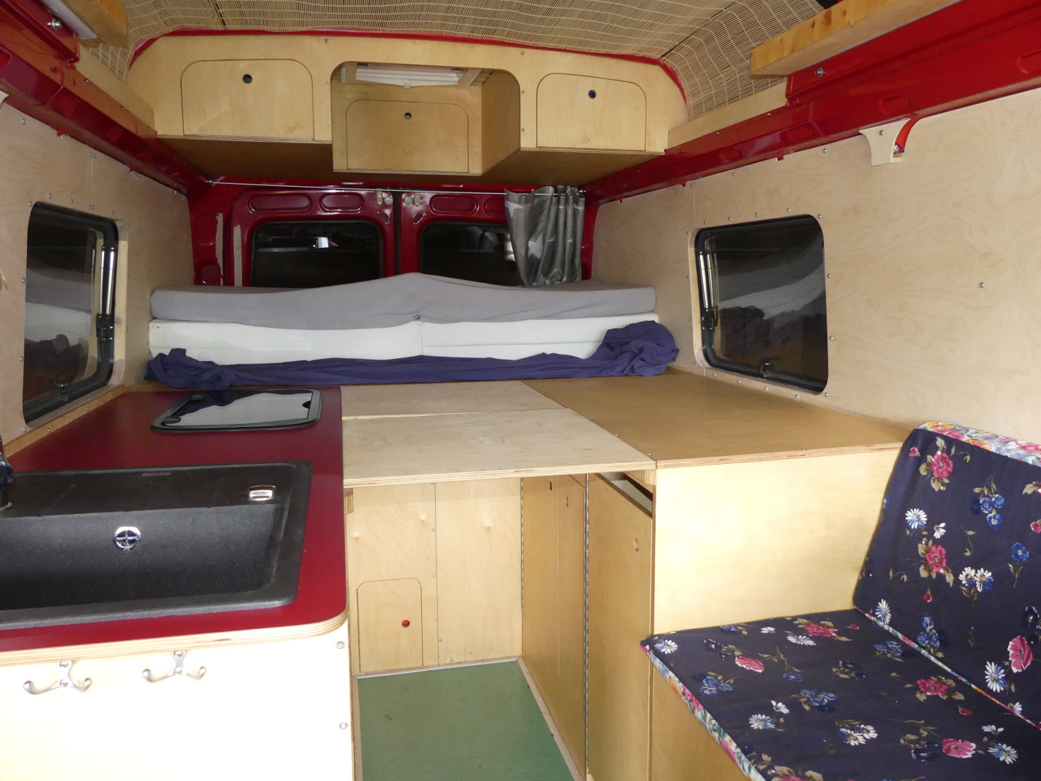

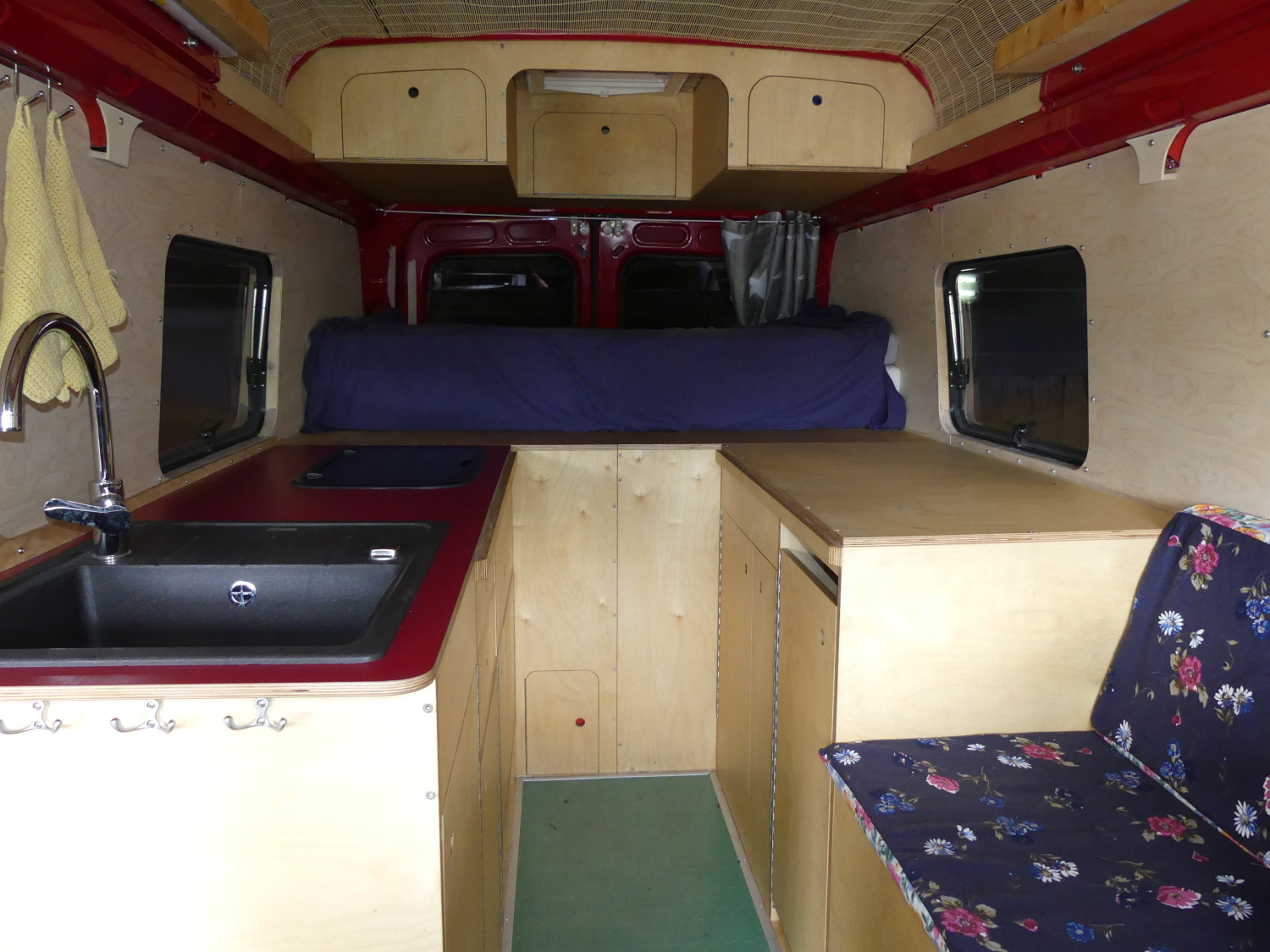

Chez nous, le bord supérieur du plan de travail est à environ 1m et notre allée centrale est plutôt étroite. La banquette est si haute qu'une toilette sèche y disparaît.
Il en résulte un énorme espace de rangement, par exemple une armoire suspendue pour les vestes etc.
À l'arrière, sous le lit, il y a de la place à profusion, entre autres pour la roue de secours.
Ma femme, qui mesure environ 1,70 m, s'est habituée depuis longtemps à de telles hauteurs de travail, même chez nous, et elle les trouve très bien.
Traduit avec DeepL.com (version gratuite)

voici à quoi ressemble le lit une fois monté
Il mesure 1,60x2,20m.
Pas de douche. Il faudrait que je creuse un trou pour que cela me convienne.
Les deux sièges sont pivotants. Le siège du conducteur n'est toutefois pas utilisable de manière judicieuse en position pivotée.

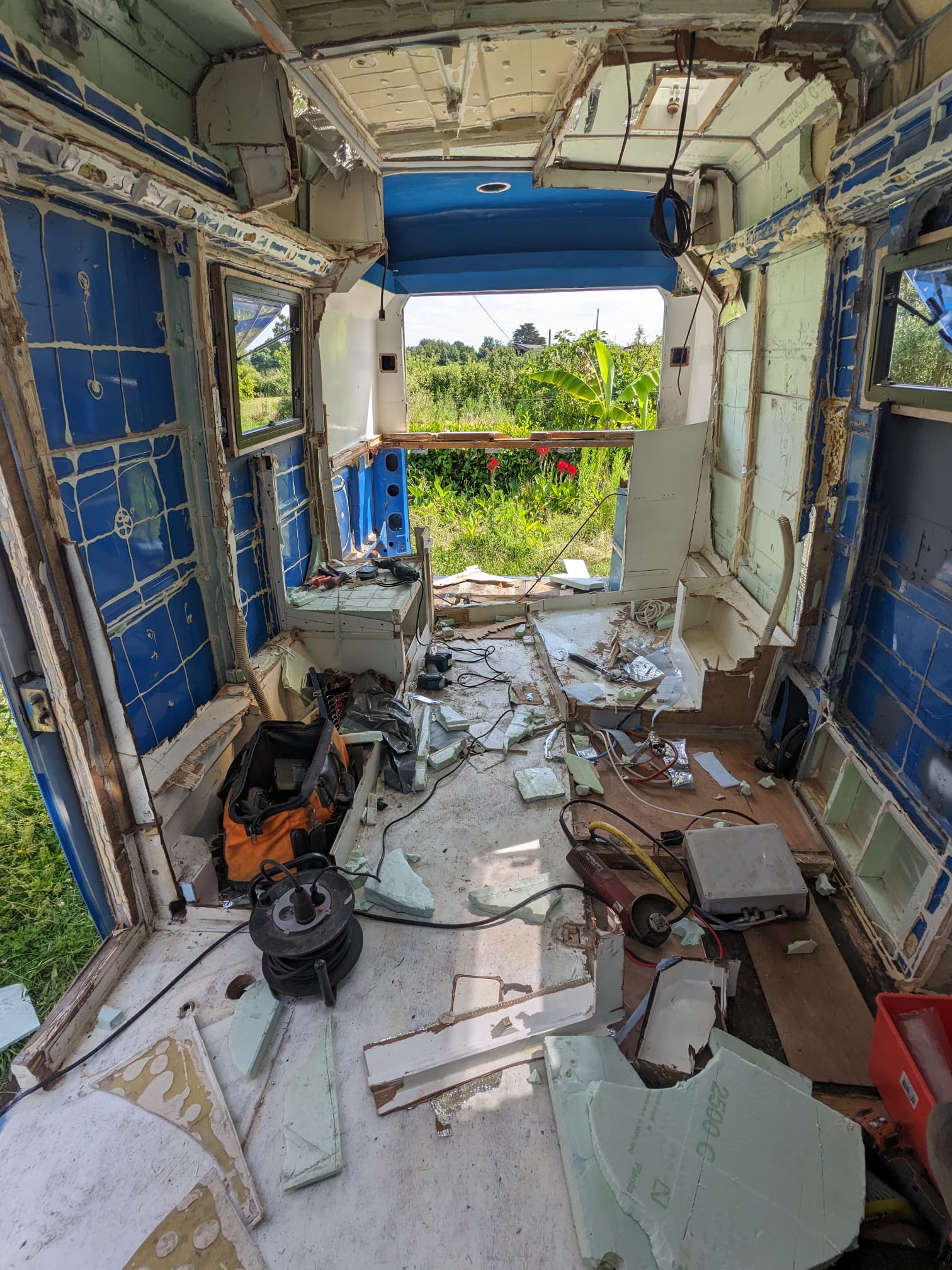

Le B est vide .. Où presque..
Beaucoup de boulot mine de rien..
Balle neuve maintenant.. Mes idées d'aménagement on un peu évolué.. A suivre 8)

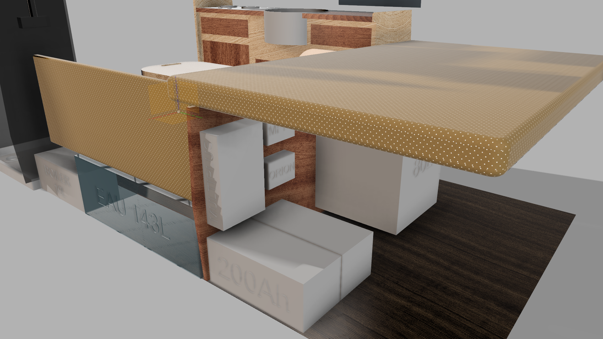

Les plans d'aménagement on d'ailleurs un peu bougé.. Je vais finalement fortement me rapproché de ceux de Martouffe.
Après tout.. Il faut s'avoir s’incliné quand on à trouvé la quasi perfection :lol: :thumbup:
On devrait arrivé à quelque chose dans ce goût là :

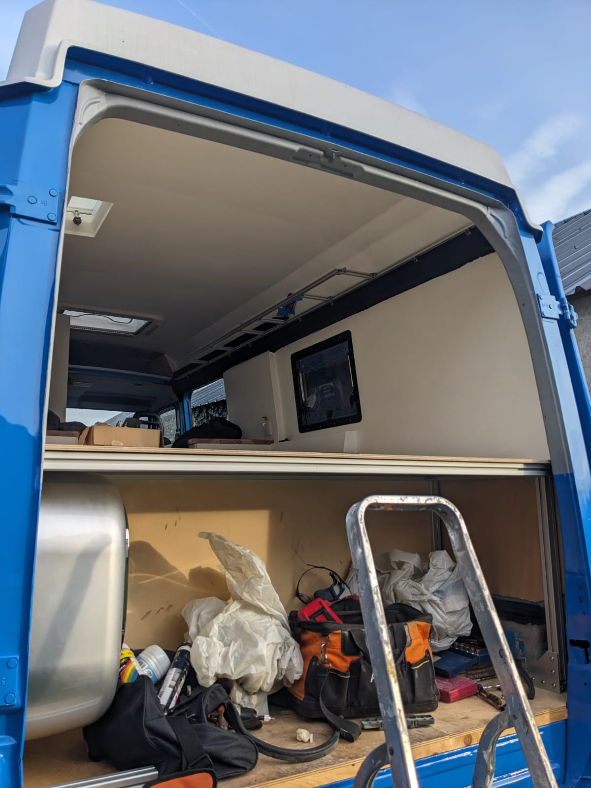

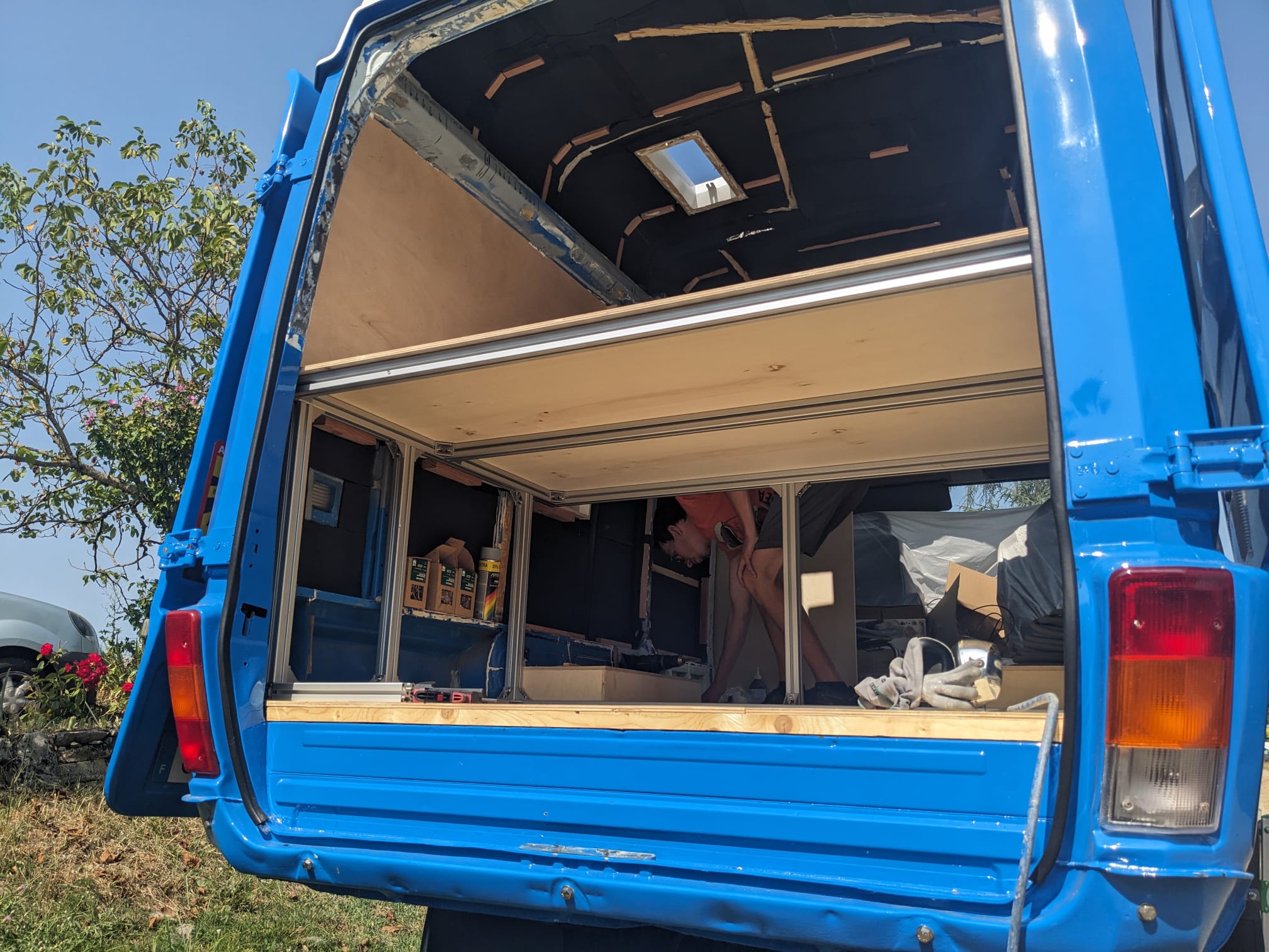

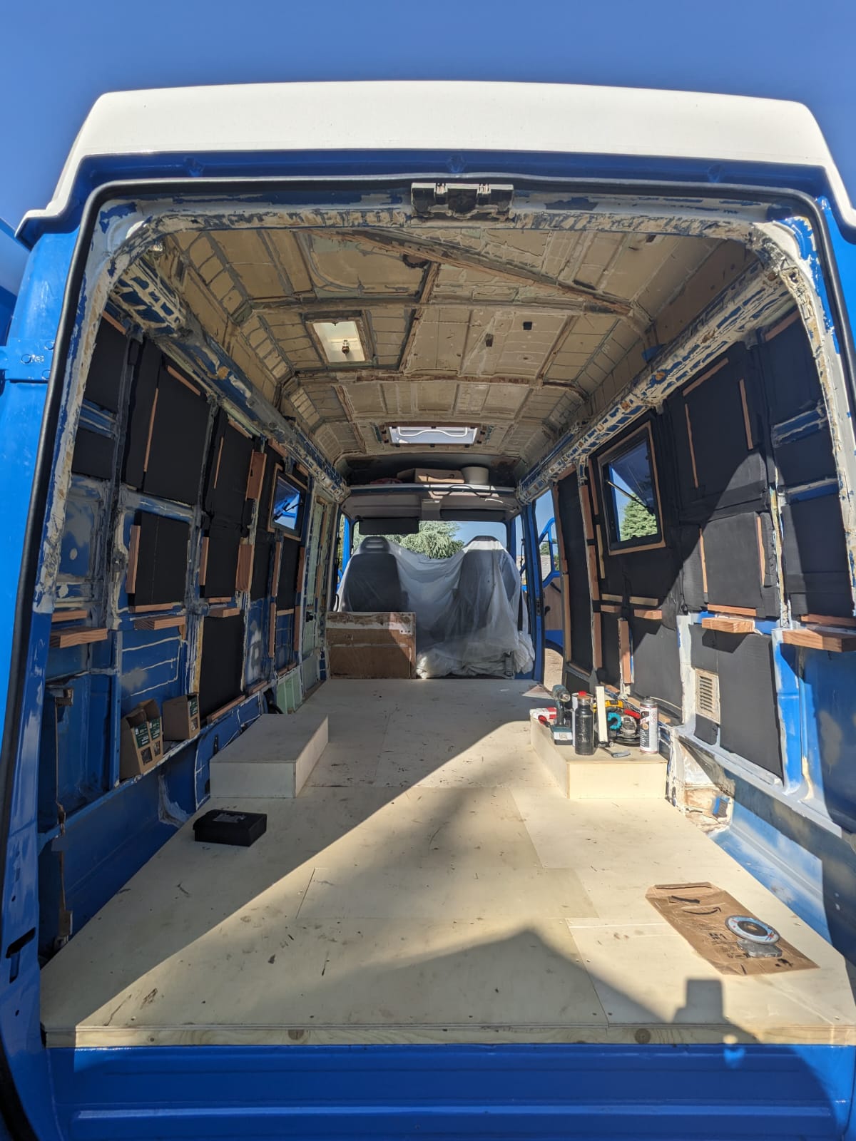

Hello, voici quelques news, le chantier de réaménagement à commencé..
Le nouveau planché isolé est déjà terminé et l'isolation des murs / plafonds à l’Armaflex AF à commencé :thumbup:

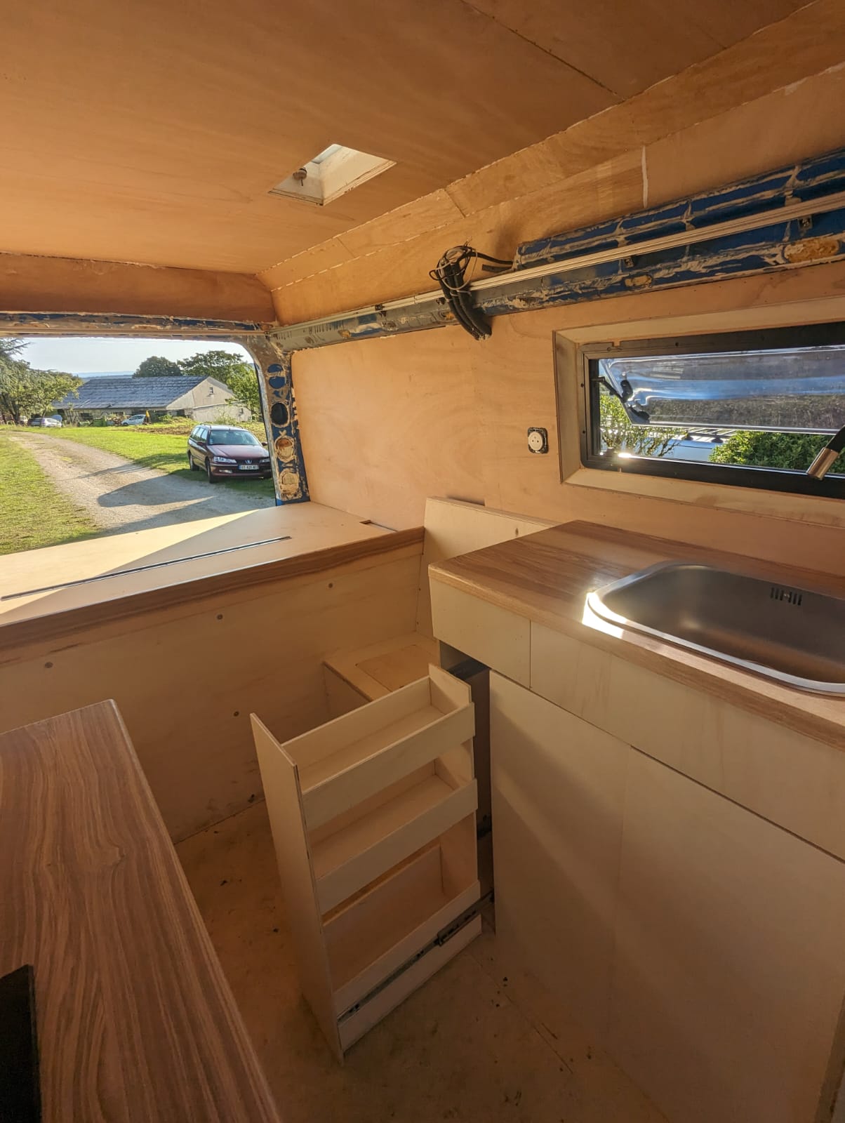

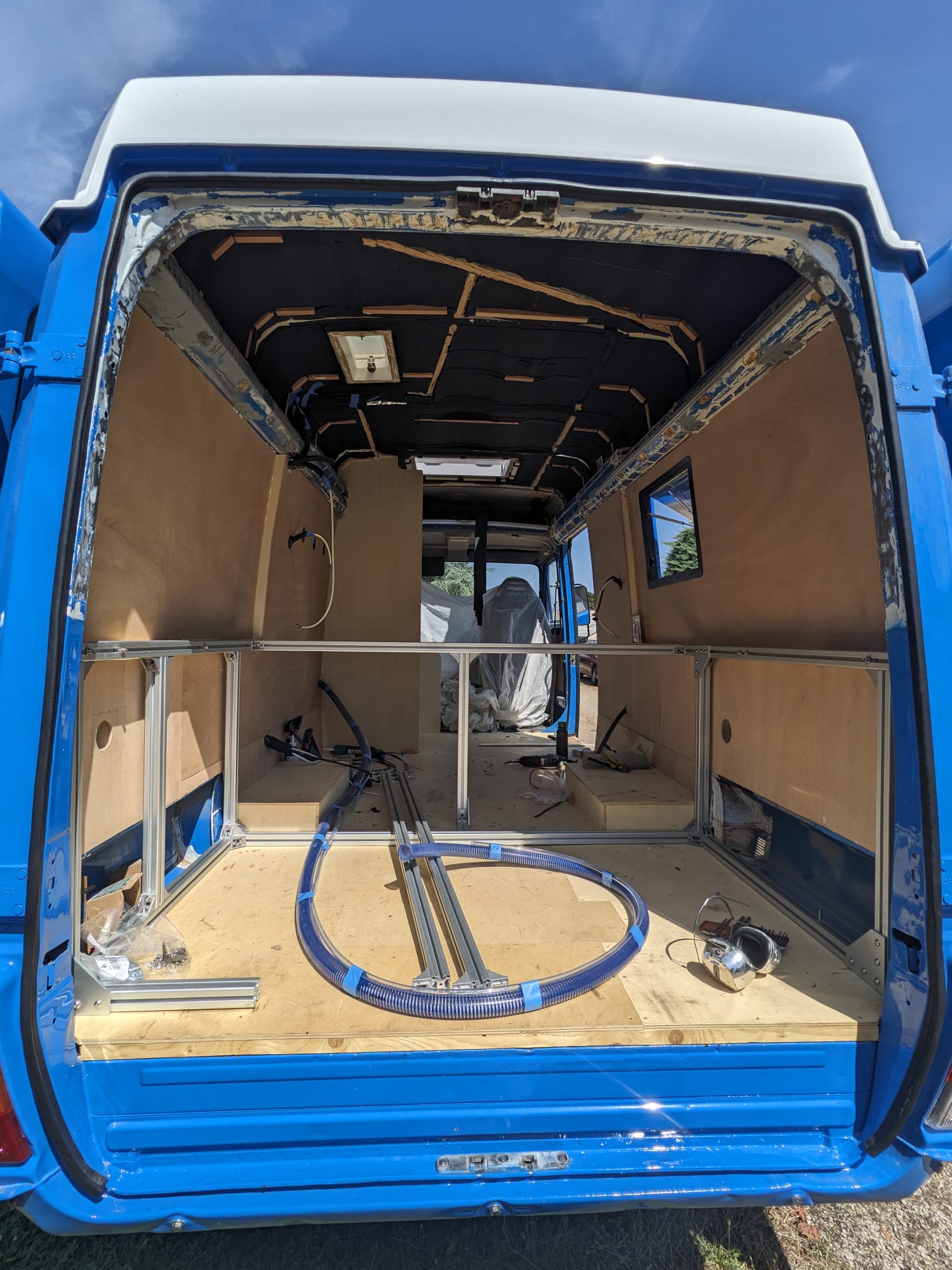

Les choses avance plutôt vite par ici ..
Les plaquages des murs sont terminé, le gros oeuvre des parois de douches aussi, la création des premiers meubles commence :D
La structure en profilé aluminium du lit.. ça ne compte pas, c'est du mécano :lol:
Voici quelques photos..

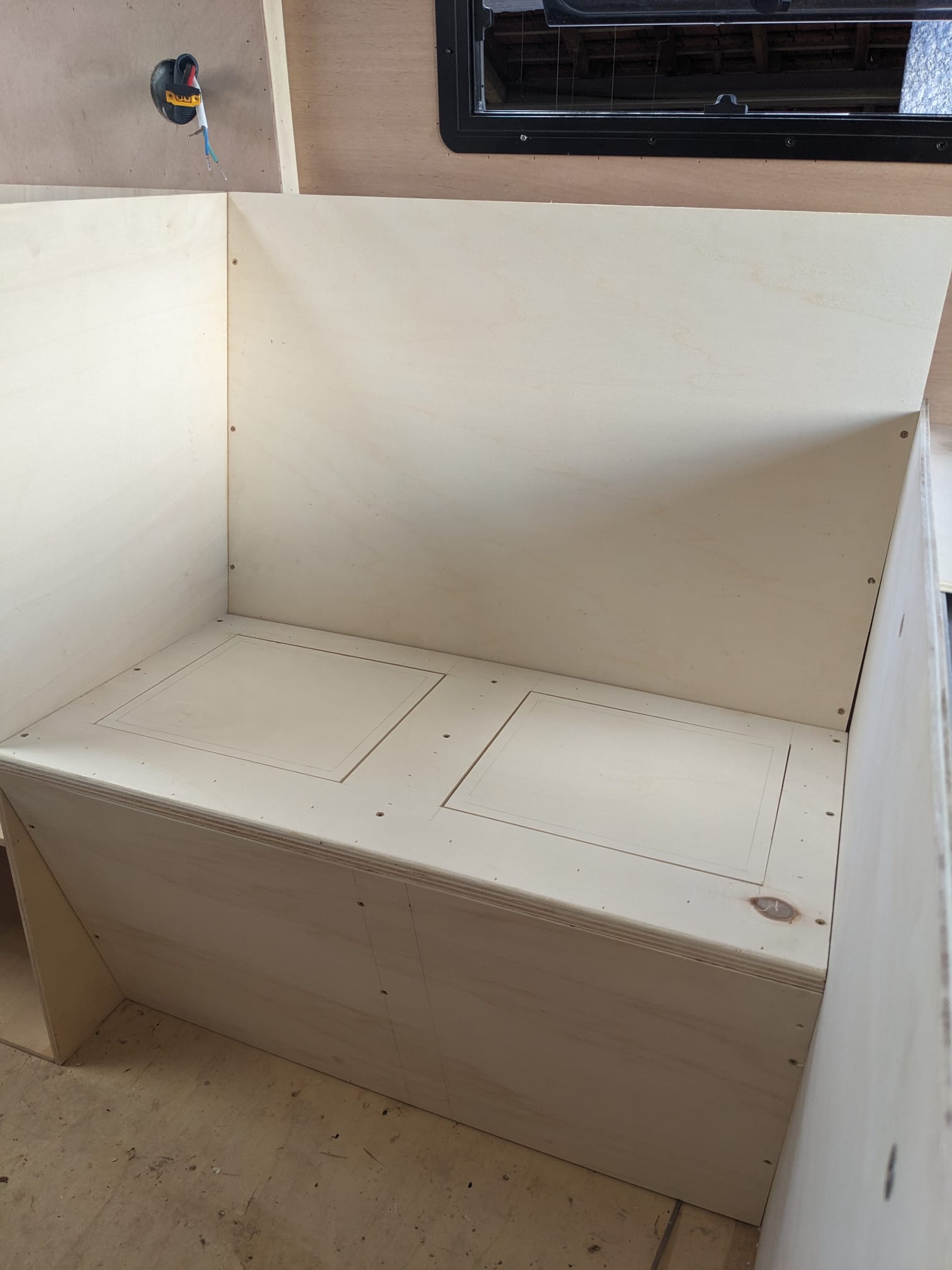

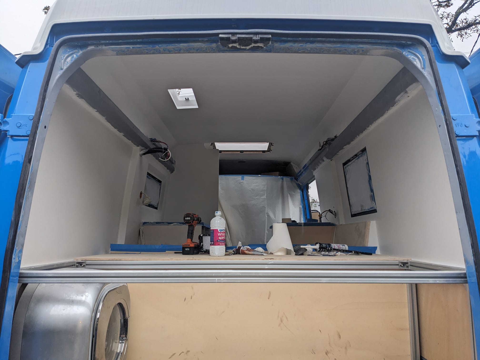

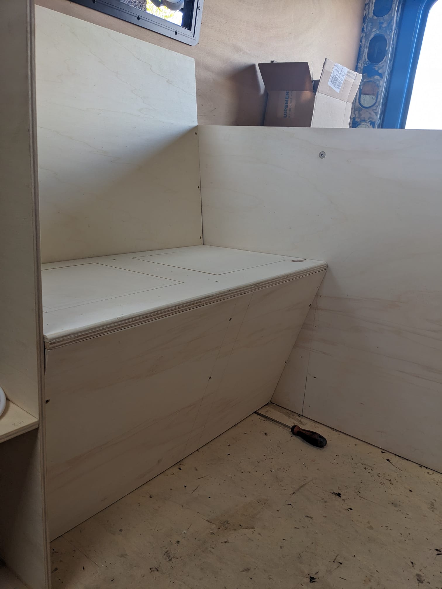

ça y est c'est la fin des gros travaux de menuiserie et d'agencement. :)
Le B est maintenant conforme à mes plans et mes attentes :thumbup:
Voici le résultat avant finitions :

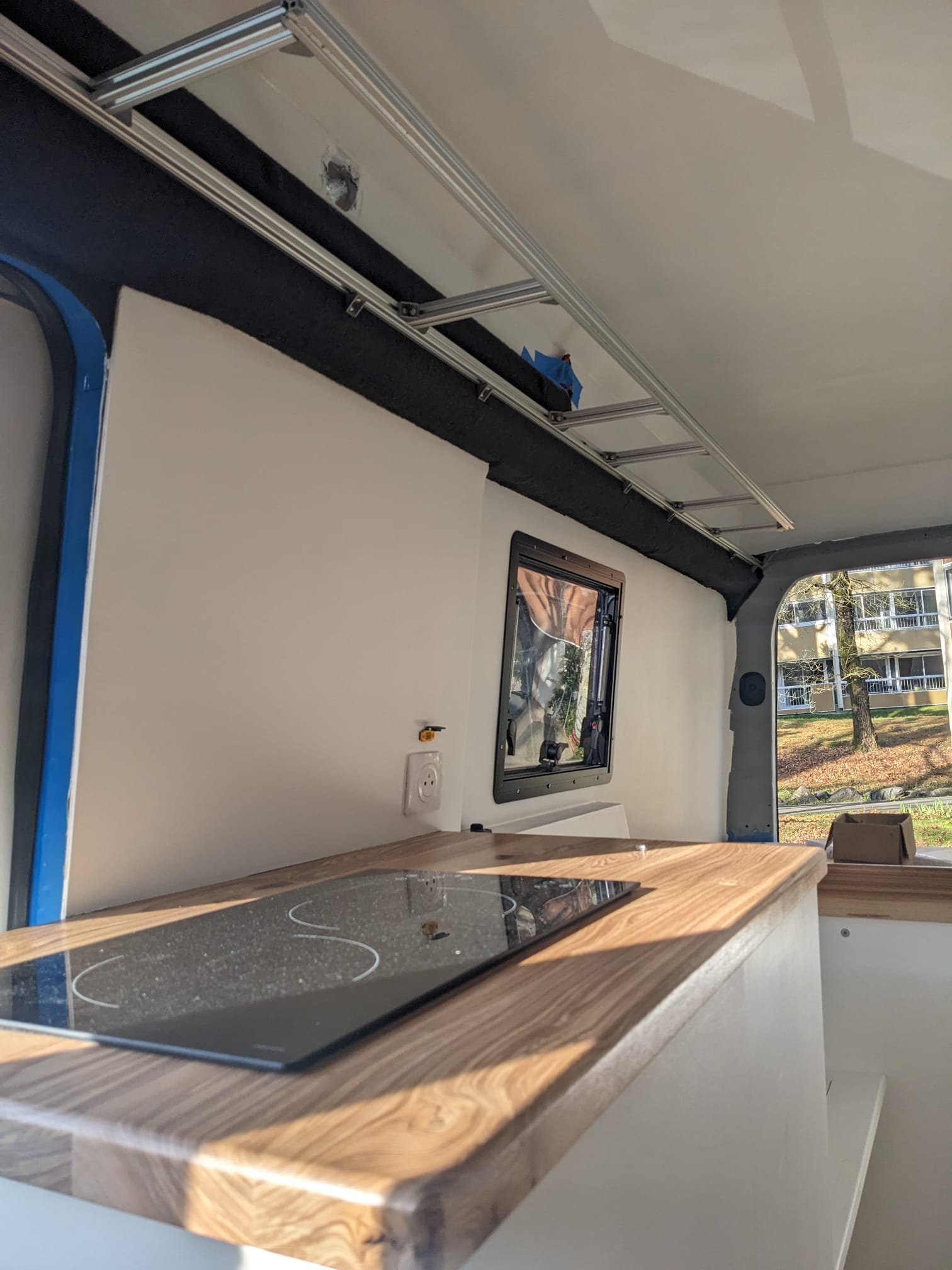

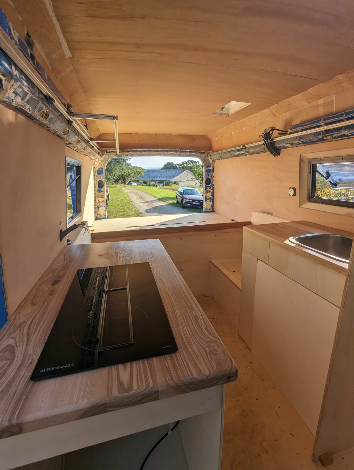

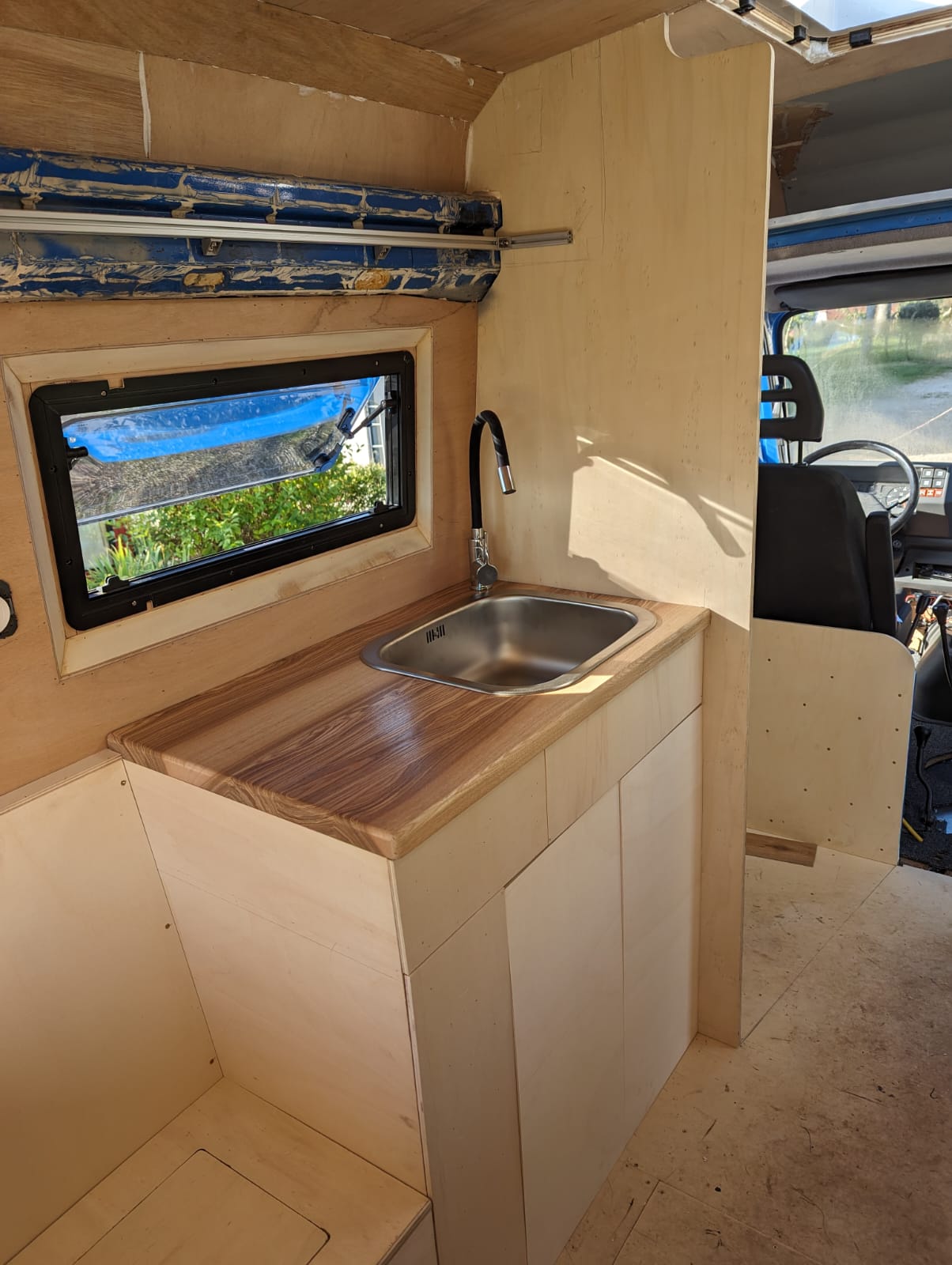

Voici quelques nouvelles :thumbup:
Le gros de la peinture est terminé..

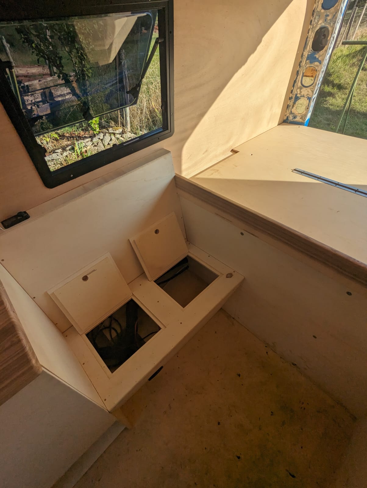

Je commence le montage de mes meubles haut en profilé aluminium 20x20
Prochainement je termine de poser la feutrine sur la partie AR du montant métallique.

Bonjour ... ça fait longtemps :D
La travaux continuent, plus ou moins doucement mais sûrement.. La feutrine est posée sur les montants, le matelas est arrivé et le travail sur les rangements hauts :thumbup:
Renault B120 Ponticelli
Peugeot 406 2.2i
HiddenTTY
J'avance.
J'avance.
Messages : 529
Nom de Famille : Noway
Prénom(s) : Hlod
Re: Re-aménagements d'un B110 Ponticelli fourgon
Message par HiddenTTY »
Le gros de l’aménagement est en place et fonctionnel.
Reste la partie douche et les rangement haut à terminer, puis quelques finitions ci et là.
