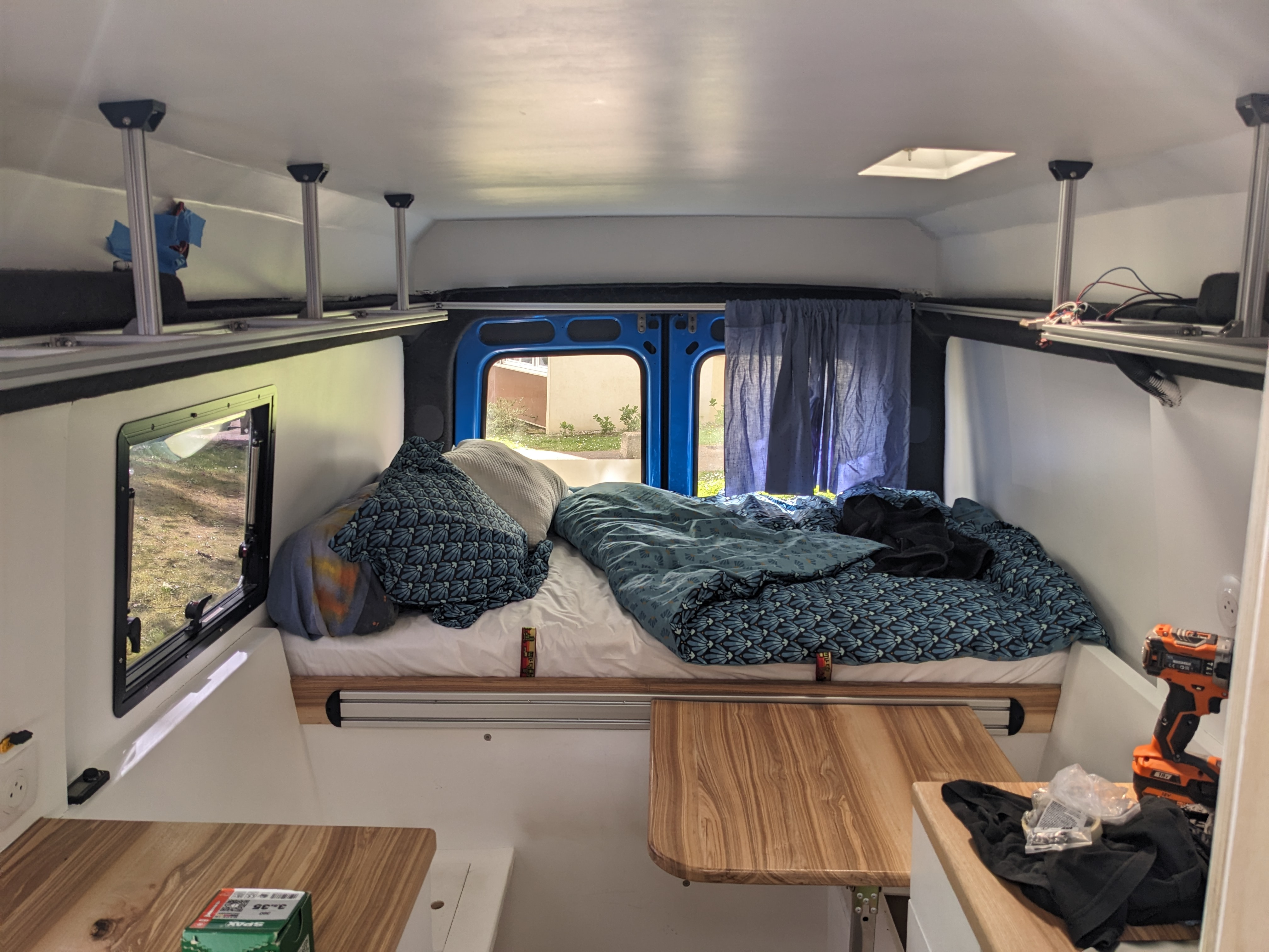

voici à quoi ressemble le lit une fois monté
Il mesure 1,60x2,20m.
Pas de douche. Il faudrait que je creuse un trou pour que cela me convienne.
Les deux sièges sont pivotants. Le siège du conducteur n'est toutefois pas utilisable de manière judicieuse en position pivotée.

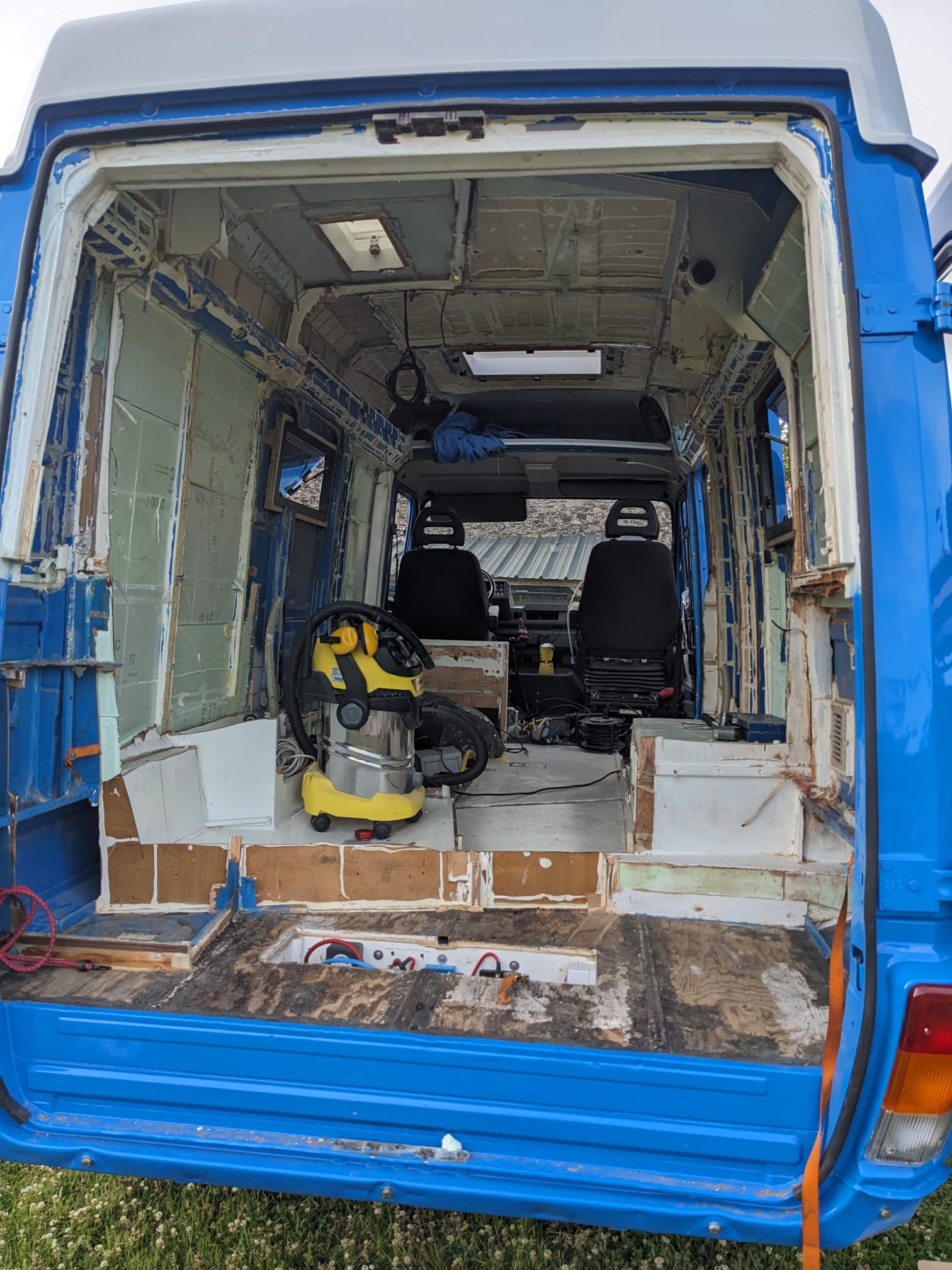

Le B est vide .. Où presque..
Beaucoup de boulot mine de rien..
Balle neuve maintenant.. Mes idées d'aménagement on un peu évolué.. A suivre 8)

Après beaucoup d'effort, le B est enfin vide ... Ou presque.
Maintenant il se prépare pour l'exode, direction l'atelier pour aller lui fabriquer un nouvel aménagement 8)

Bonjour ... ça fait longtemps :D
La travaux continuent, plus ou moins doucement mais sûrement.. La feutrine est posée sur les montants, le matelas est arrivé et le travail sur les rangements hauts :thumbup:

Le gros de l’aménagement est en place et fonctionnel.
Reste la partie douche et les rangement haut à terminer, puis quelques finitions ci et là.
