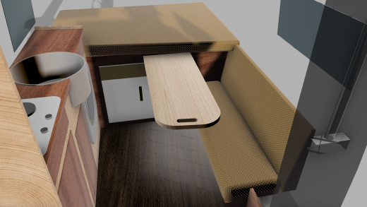

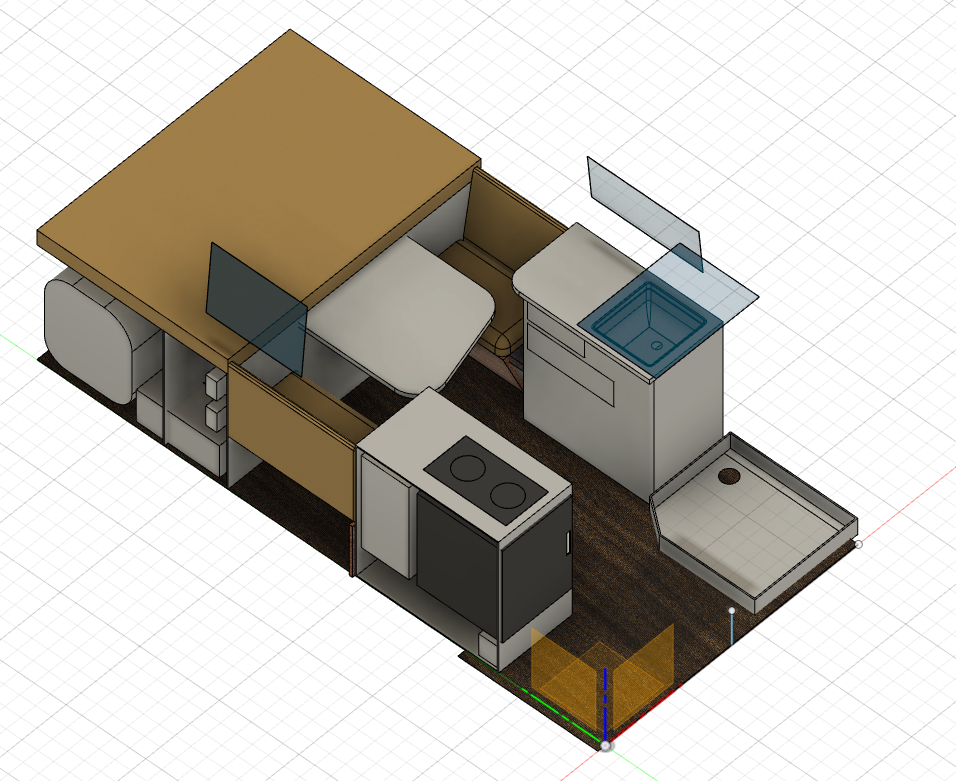

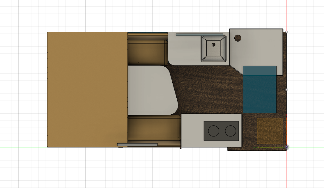

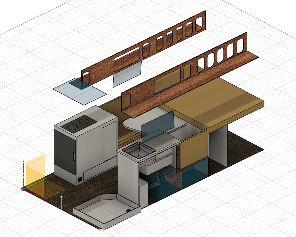

Comme à mon habitude maintenant.. Je viens avec quelques plans dans ma besace, que vous être libre et même encouragé à critiquer et remettre en question :D :)
Dans l'idée ce qui changerais de l’aménagement de Yves :
- 1 lit 2P en 130x190 à la tête et 110x190 aux pieds.
- La douche derrière le conducteur profite du renfoncement de taule gauche.
- Salon banquette avec table tiroir effaçable dans la soute.
- 1 grand réservoir d'eau propre.
- Retour à un frigo à compression classique à étage.
Dans l'idée ce qui changerais de l’aménagement de Martouffe :
- Le lit 2P qui plus petit qui gagne 20cm côté cuisine
- Le plan de travail cuisine continue ~ 1.5m x 40cm
- Un salon banquette plutôt que face à face.
Évidemment... tout ça n'est pas encore gravée dans le marbre .. Le bois !
Tout cela est encore sujet à évolution. :thumbup:

J'aurais deux remarques :
- je ne vois pas de placard pour les fringues (dans la soute, ce n'est pas le plus pratique)
- pas de WC ? (dans la soute, ce n'est pas le plus pratique :lol: )

Denis Chassac a écrit : 10 juil. 2024 14:55 Bonjour
Remarque tout à fait juste et bienvenue. :D
En effet sur cette modélisation, on ne voir pas la capucine, qui est susceptible d’accueillir les fringues. Et certains rangement haut serais sûrement prévu pour ça aussi.
Côté WC je resterais sur du portable, soit chimique ou bien sèche, que l'on range et sort / range dans la douche.

HiddenTTY a écrit : 10 juil. 2024 15:29 Côté WC je resterais sur du portable, soit chimique ou bien sèche, que l'on range et sort / range dans la douche.
Un WC chimique bien plein, c'est vite fait 20 kg... c'est plus facile si ça coulisse :mrgreen:

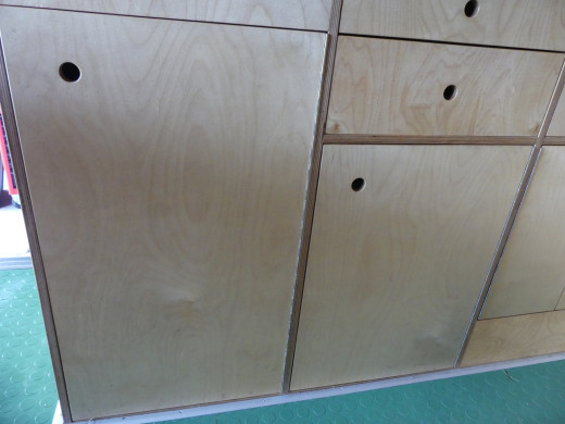

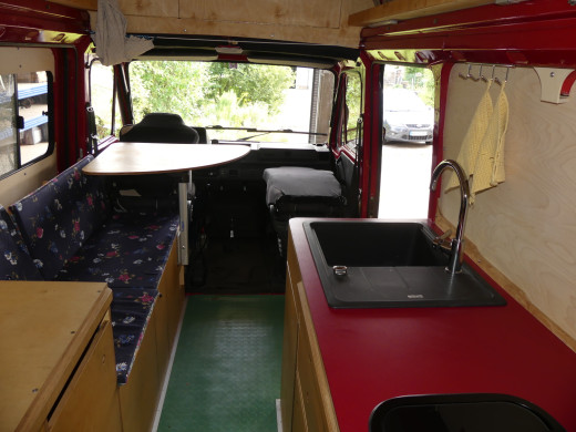

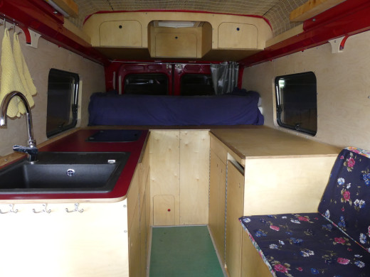

je ne sais pas quelle taille tu fais, mais si tu as en tête 1,90m et en travers pour le lit et une cabine de douche, tu dois être plutôt court de taille. Ce n'est pas le cas pour moi.
Chez nous, le bord supérieur du plan de travail est à environ 1m et notre allée centrale est plutôt étroite. La banquette est si haute qu'une toilette sèche y disparaît.
Il en résulte un énorme espace de rangement, par exemple une armoire suspendue pour les vestes etc.
À l'arrière, sous le lit, il y a de la place à profusion, entre autres pour la roue de secours.
Ma femme, qui mesure environ 1,70 m, s'est habituée depuis longtemps à de telles hauteurs de travail, même chez nous, et elle les trouve très bien.
Traduit avec DeepL.com (version gratuite)

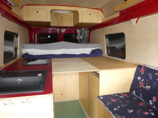

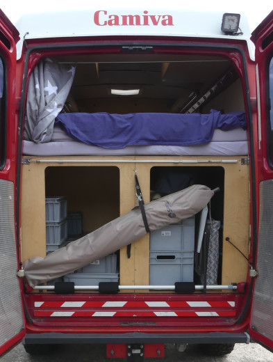

voici à quoi ressemble le lit une fois monté
Il mesure 1,60x2,20m.

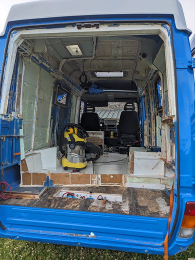

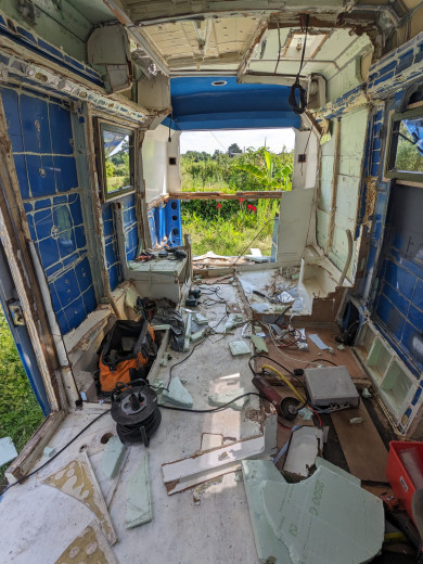

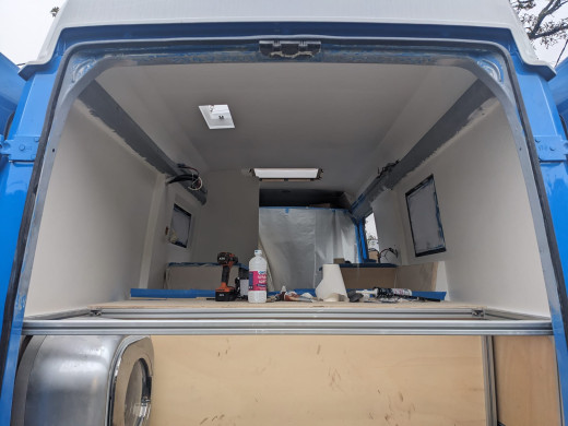

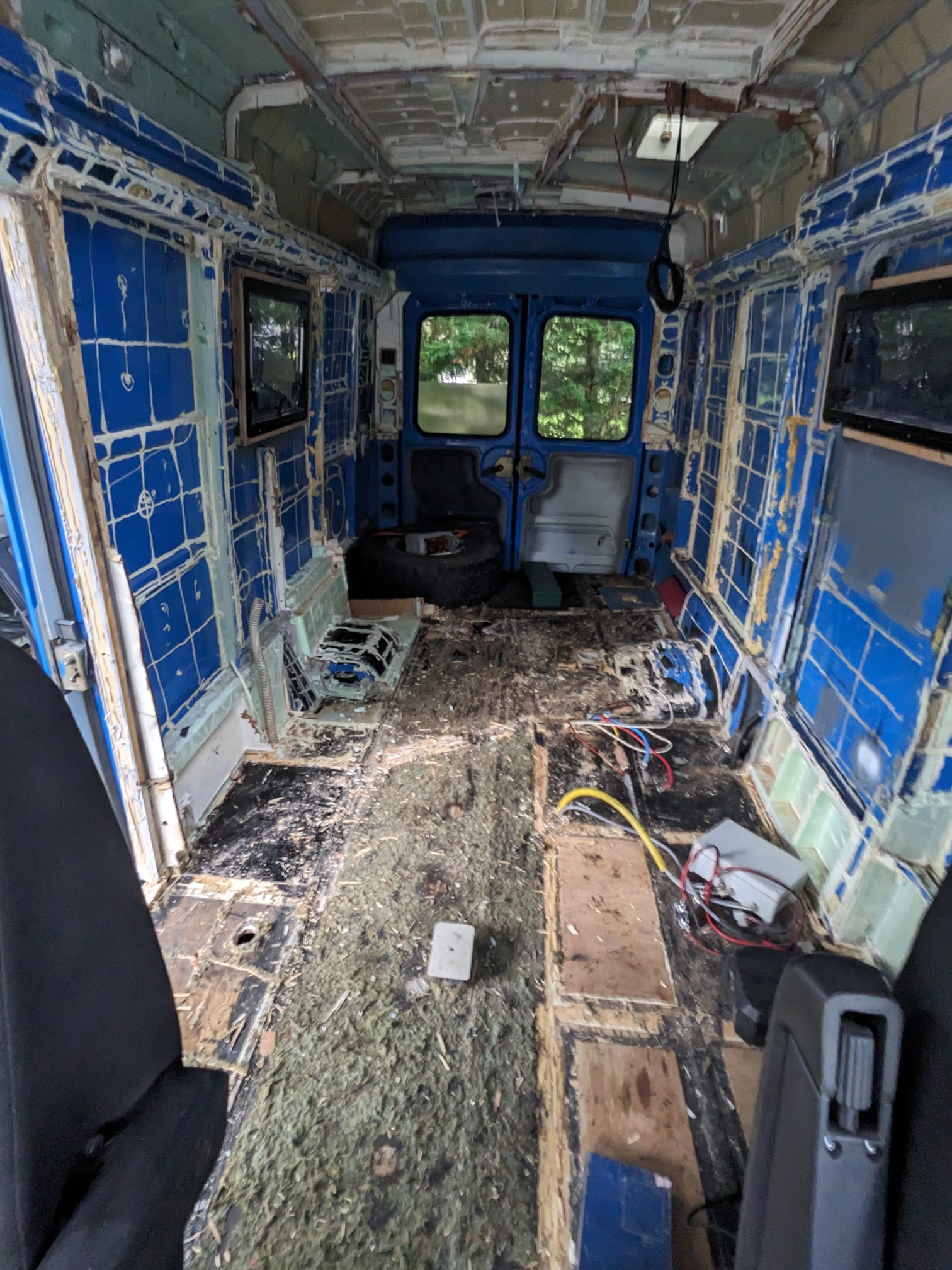

Le B est vide .. Où presque..
Beaucoup de boulot mine de rien..
Balle neuve maintenant.. Mes idées d'aménagement on un peu évolué.. A suivre 8)

Après beaucoup d'effort, le B est enfin vide ... Ou presque.
Maintenant il se prépare pour l'exode, direction l'atelier pour aller lui fabriquer un nouvel aménagement 8)

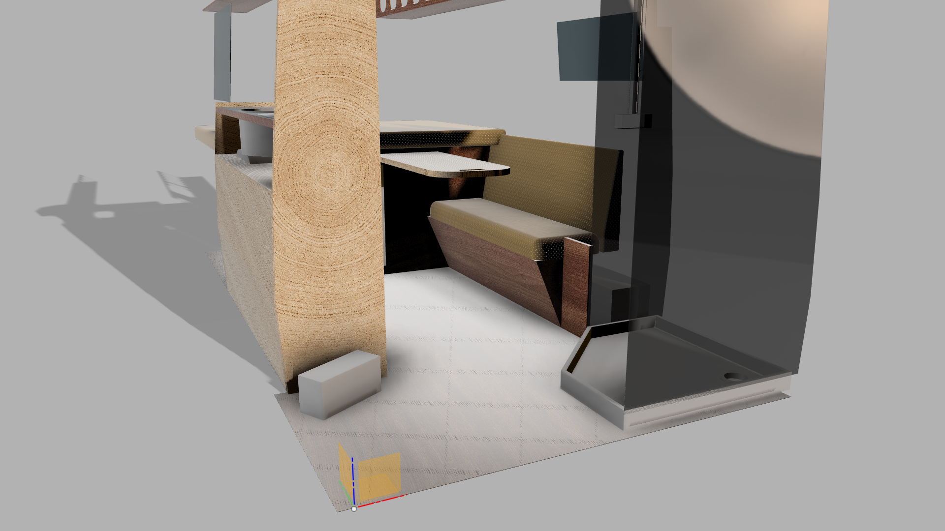

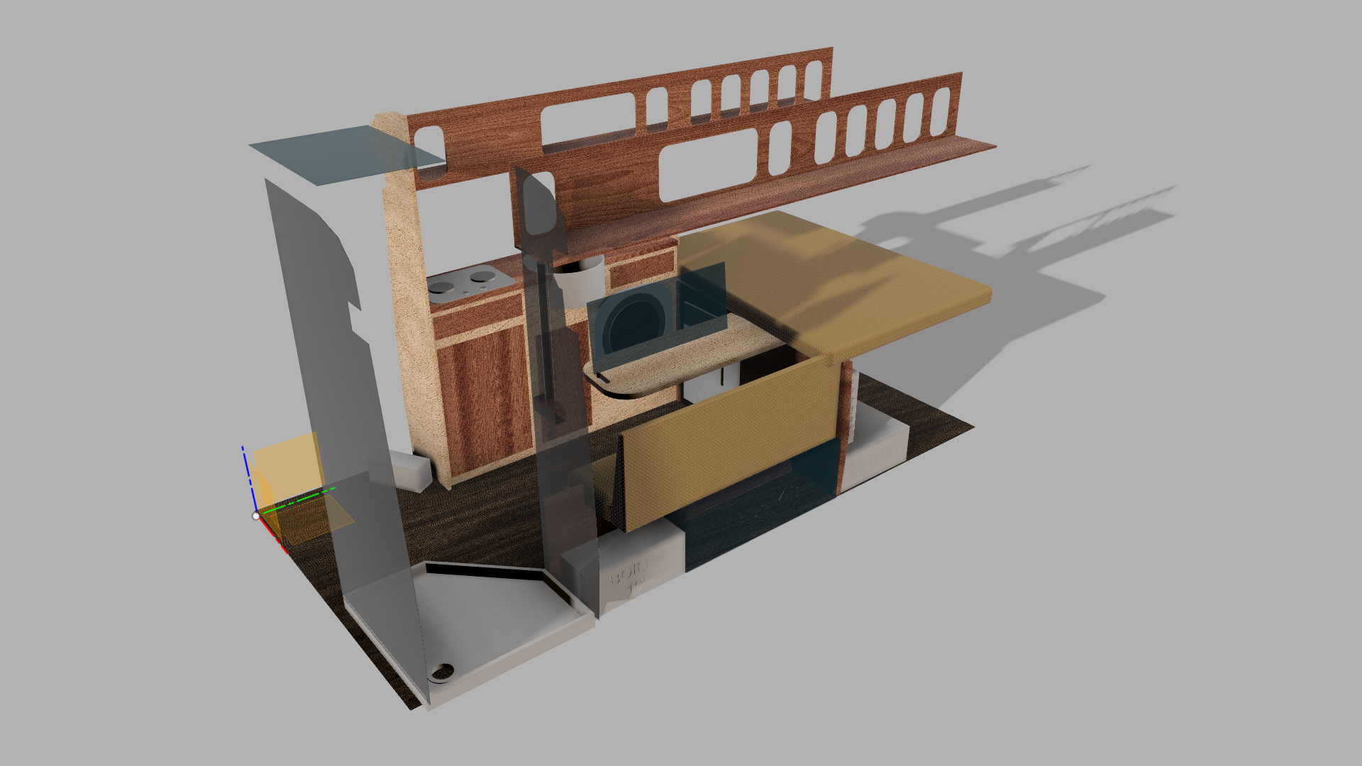

Les plans d'aménagement on d'ailleurs un peu bougé.. Je vais finalement fortement me rapproché de ceux de Martouffe.
Après tout.. Il faut s'avoir s’incliné quand on à trouvé la quasi perfection :lol: :thumbup:
On devrait arrivé à quelque chose dans ce goût là :

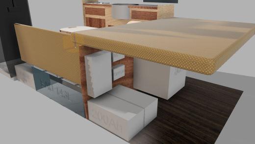

Concernant l'équipement à bord il y à aussi du changement.
J'avais déjà écrit au sujet de l'installation électrique conséquente que j'avais commencé à mettre en place.
De fait je prends le choix d'abandonner totalement le gaz à bord au profit de l'induction électrique pour la cuisine, et du chauffage à air diesel.
L'eau chaude sera aussi produite avec un chauffe-eau de 20L électrique + liquide de refroidissement moteur.
  • Frigo Dometic NRX80
  • Machine à laver Daewoo Mini
  • Chauffe eau ATI 20L
  • Plaque Induction 2 feux
  • Chauffage autoterm 2D
Concernant les techniques de construction, j'ai fait le choix de construire les structures de rangements haut et l'armature du fonds du camion ou se trouve le lit avec le bâti de support du matériel électrique et de la machine à lavée à l'aide de profilé aluminium. Taille 20x20 pour les rangements haut et 40x40 pour le "lit".
C'est une technique intéressante qui rejoint celle des LEGO.. Bien utilisé et dimensionné, on peux se retrouver avec un aménagement plus léger et bien plus rigide qu'un aménagement bois.. Pour ma part c'est l'aspect rigidité qui m’intéresse pour le lit, et le côté très modulaire pour les rangements haut.
Quelques examples 🇬🇧 :
à suivre courant Aout..

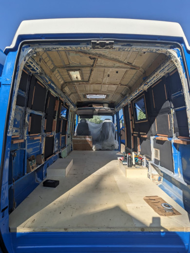

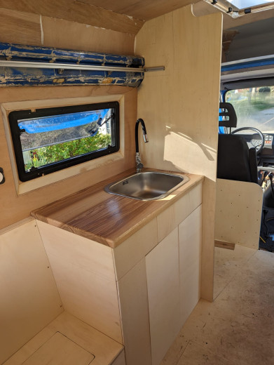

Hello, voici quelques news, le chantier de réaménagement à commencé..
Le nouveau planché isolé est déjà terminé et l'isolation des murs / plafonds à l’Armaflex AF à commencé :thumbup:

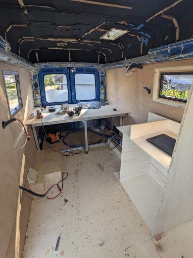

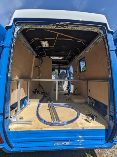

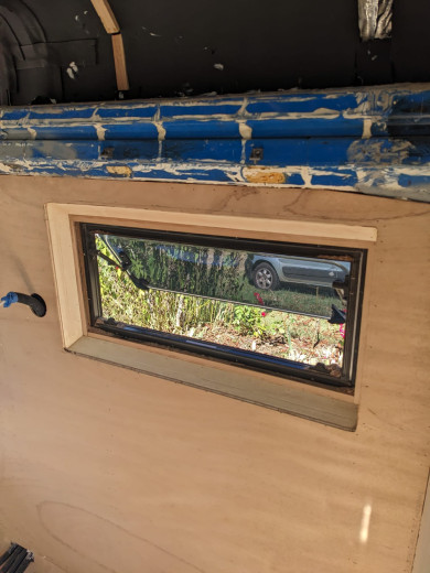

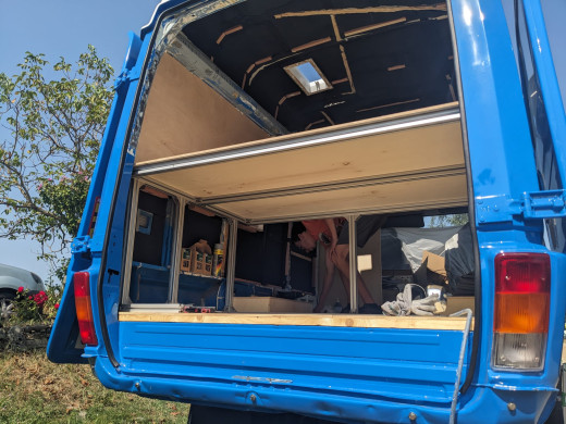

Les choses avance plutôt vite par ici ..
Les plaquages des murs sont terminé, le gros oeuvre des parois de douches aussi, la création des premiers meubles commence :D
La structure en profilé aluminium du lit.. ça ne compte pas, c'est du mécano :lol:
Voici quelques photos..

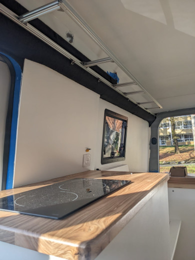

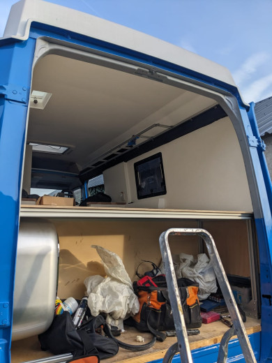

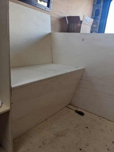

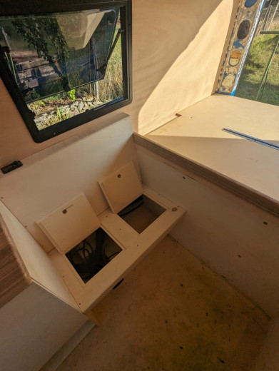

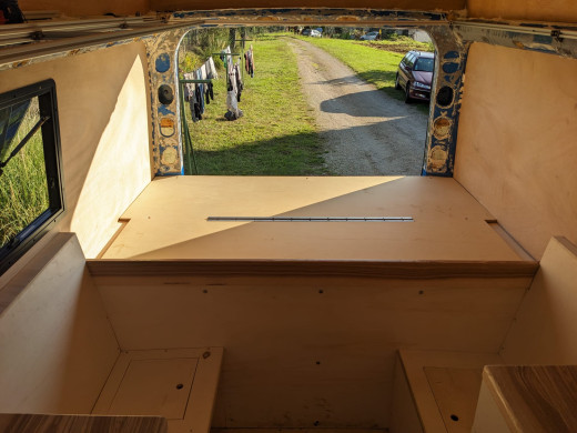

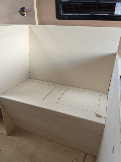

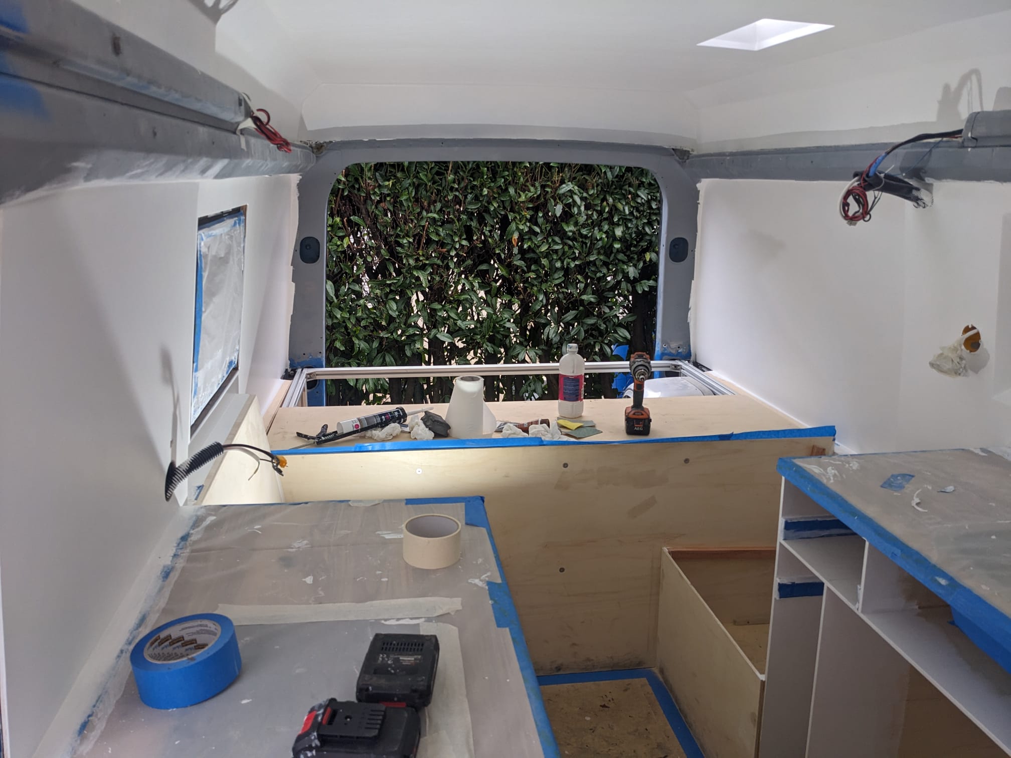

ça y est c'est la fin des gros travaux de menuiserie et d'agencement. :)
Le B est maintenant conforme à mes plans et mes attentes :thumbup:
Voici le résultat avant finitions :

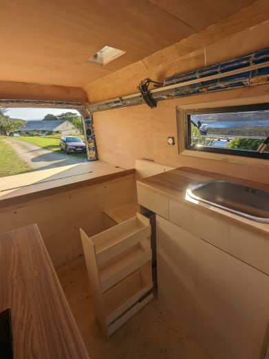

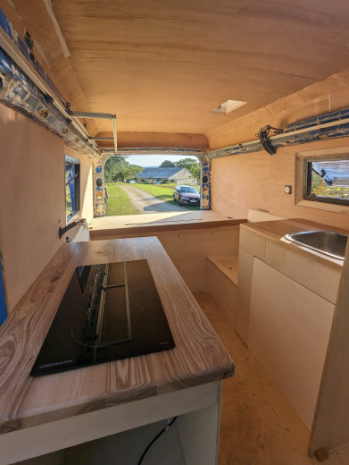

Du bois brut au finitions ... :D

Voici quelques nouvelles :thumbup:
Le gros de la peinture est terminé..

Je commence le montage de mes meubles haut en profilé aluminium 20x20
Prochainement je termine de poser la feutrine sur la partie AR du montant métallique.

Bonjour ... ça fait longtemps :D

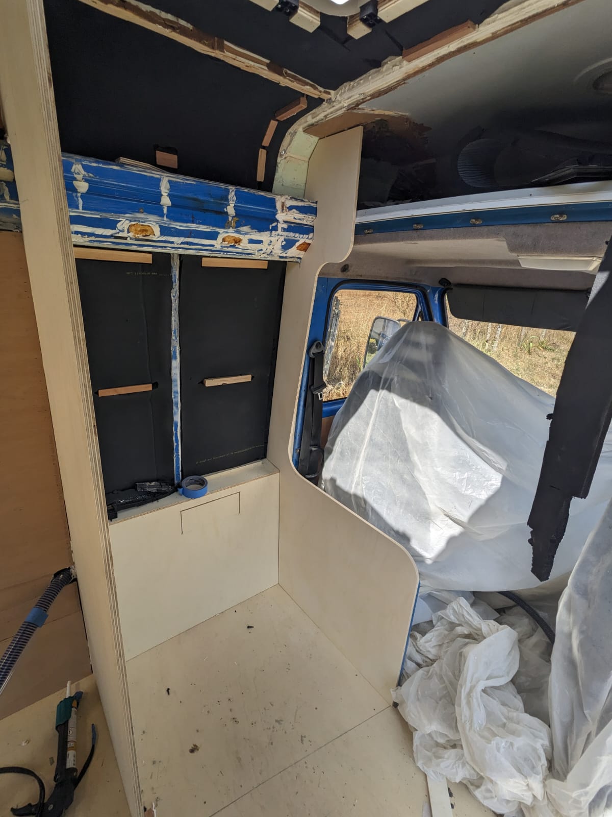

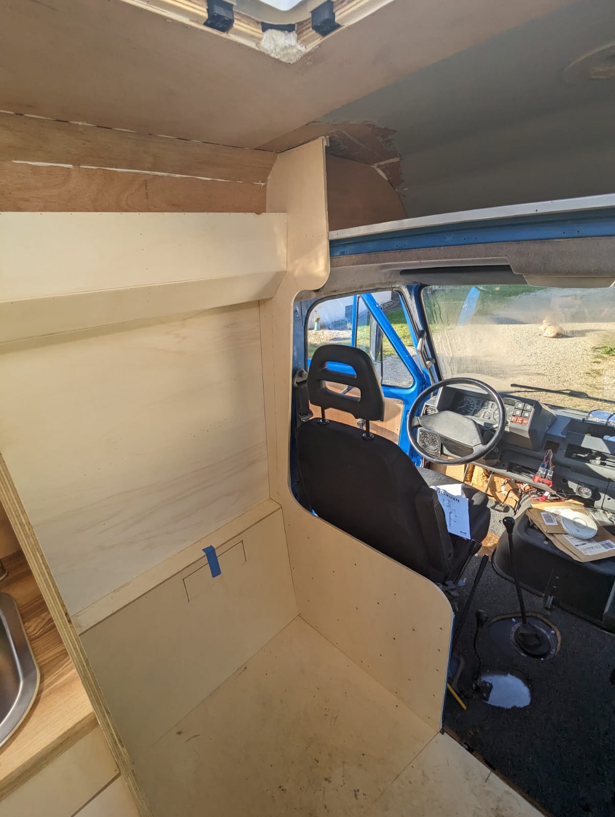

La travaux continuent, plus ou moins doucement mais sûrement.. La feutrine est posée sur les montants, le matelas est arrivé et le travail sur les rangements hauts :thumbup:

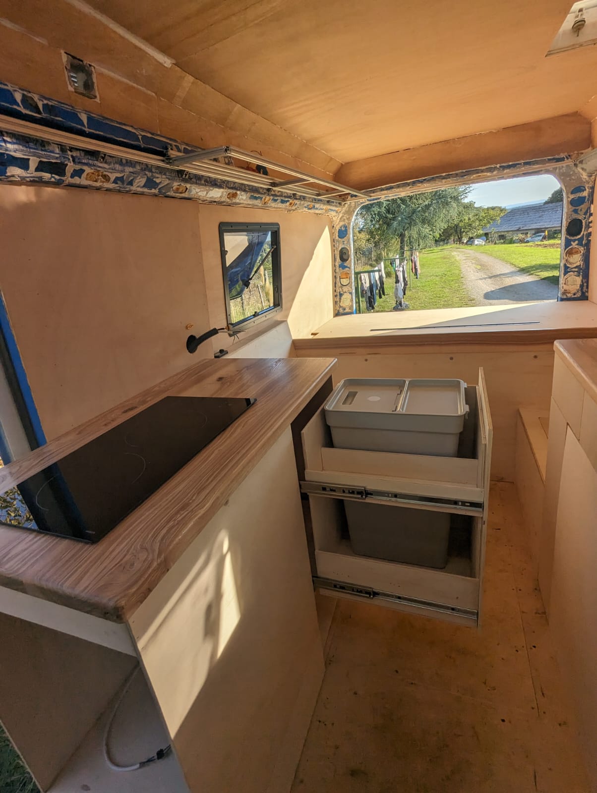

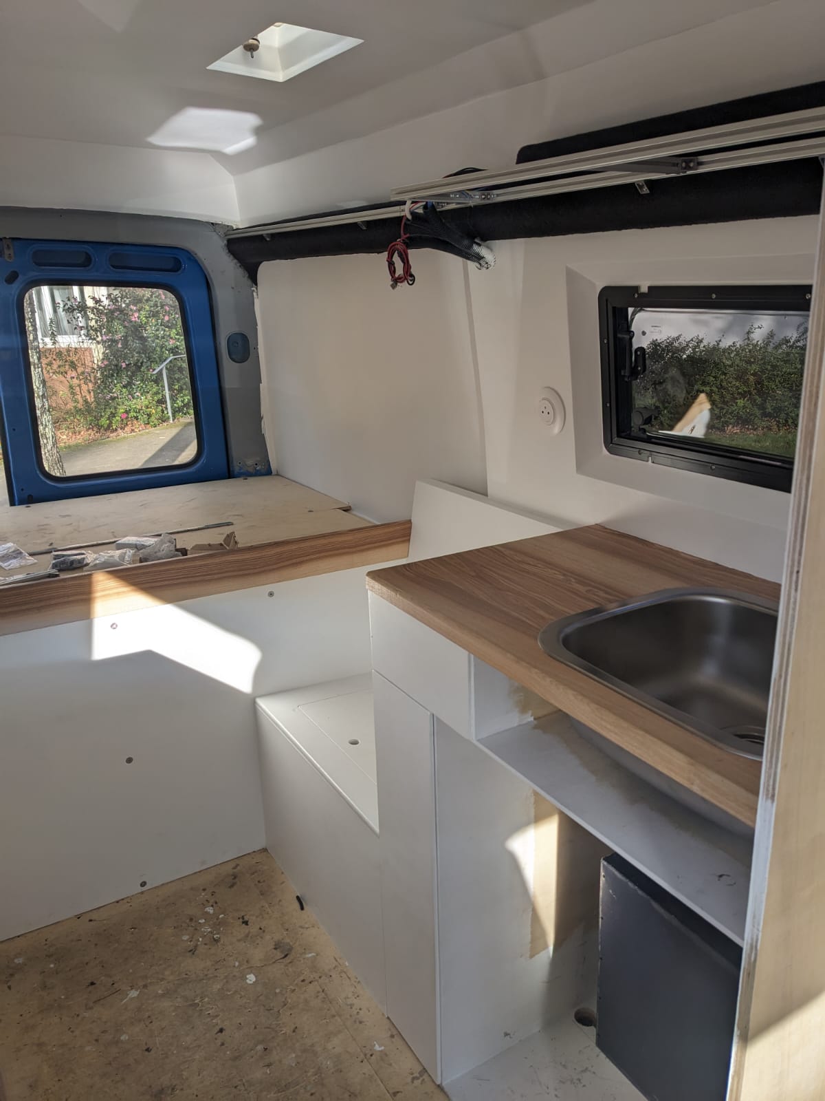

Le gros de l’aménagement est en place et fonctionnel.
Reste la partie douche et les rangement haut à terminer, puis quelques finitions ci et là.
