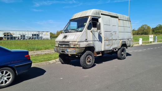

voila voila...j'ai donc racheté un b110,pont renault ,3.5t ,de 99 en 2.8L
au niveau transmission il a l'ai clean,un poil de jeu dans le cardan du demis arbre,mais pas de jeu dans le demis arbre côté pivot ce qui laisse supposer que la cage a aiguille est en bon état 👍...
la ou ça se gâte,s'est la carrosserie,quasiment tout le tour de la carrosserie au niveau de la gouttière juste en dessous de de la rehausse en fibre est pourri,je vais peut être changer la caisse mais en trouver une est compliqué:rien en dessous de 1000 ou 1500€,faut le ramener...
donc je pense juste reprendre le haut dela caisse avec des éléments de t35/b110
je pense faire un truc plus sérieux que mon ex ponti: emménagement propre,passage en 4.5t,et dans la foulée,vasp ...
grace a hidden TTY et son aide inestimable,j'ai pris possession du bignou,on a,sur place démonter les freins car le gauche restait bloqué ...le collecteur d'échappement pour faire les joints,la poulie de vilo pour faire le spi...
je refait les étriers,ensuite je remonte,remet tout ça en place,un 'ptit ct chez les locaux et je le redescend pour attaquer ...

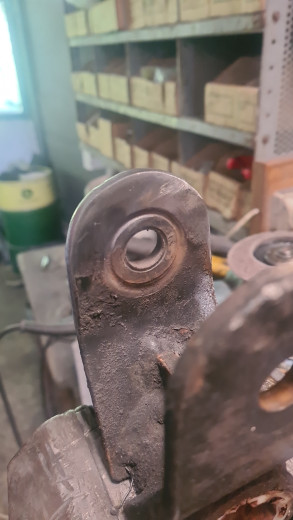

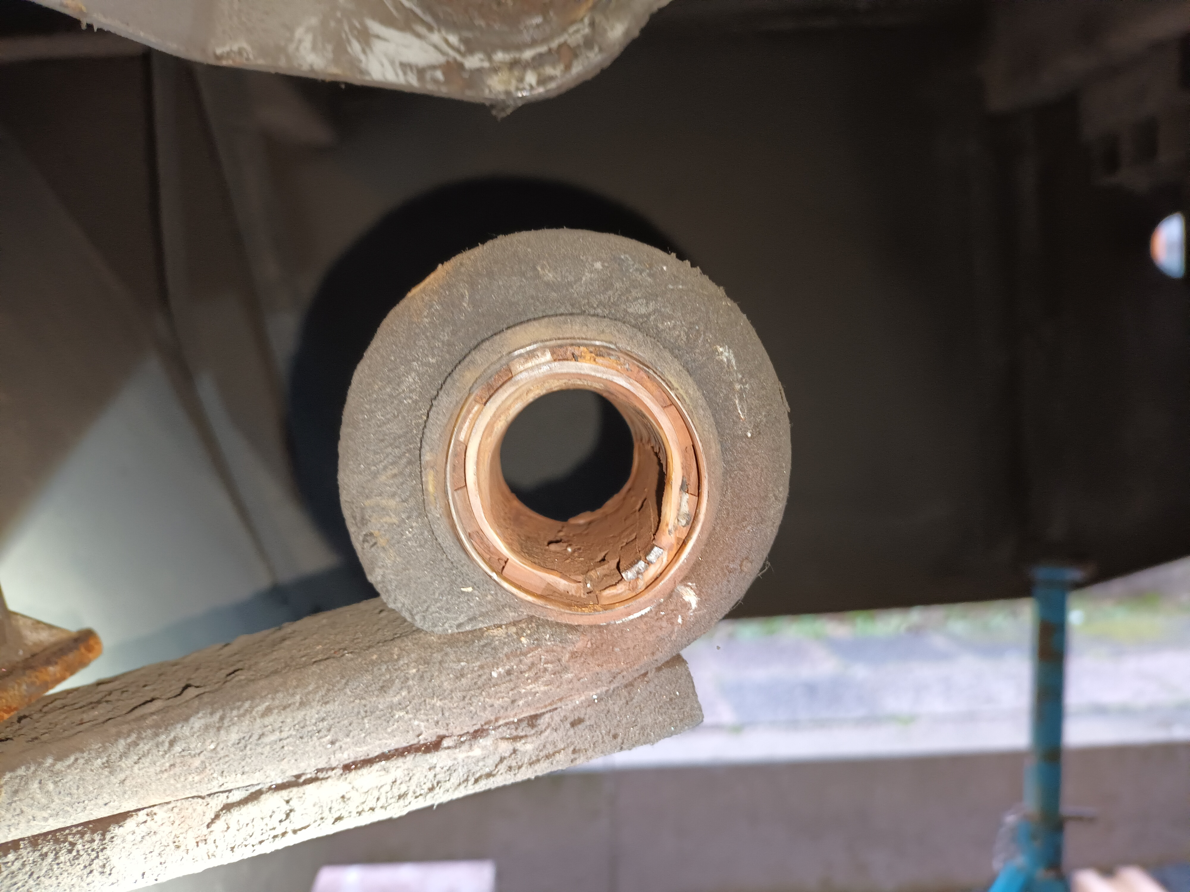

j'ai commencé par les silentbloc de lames...

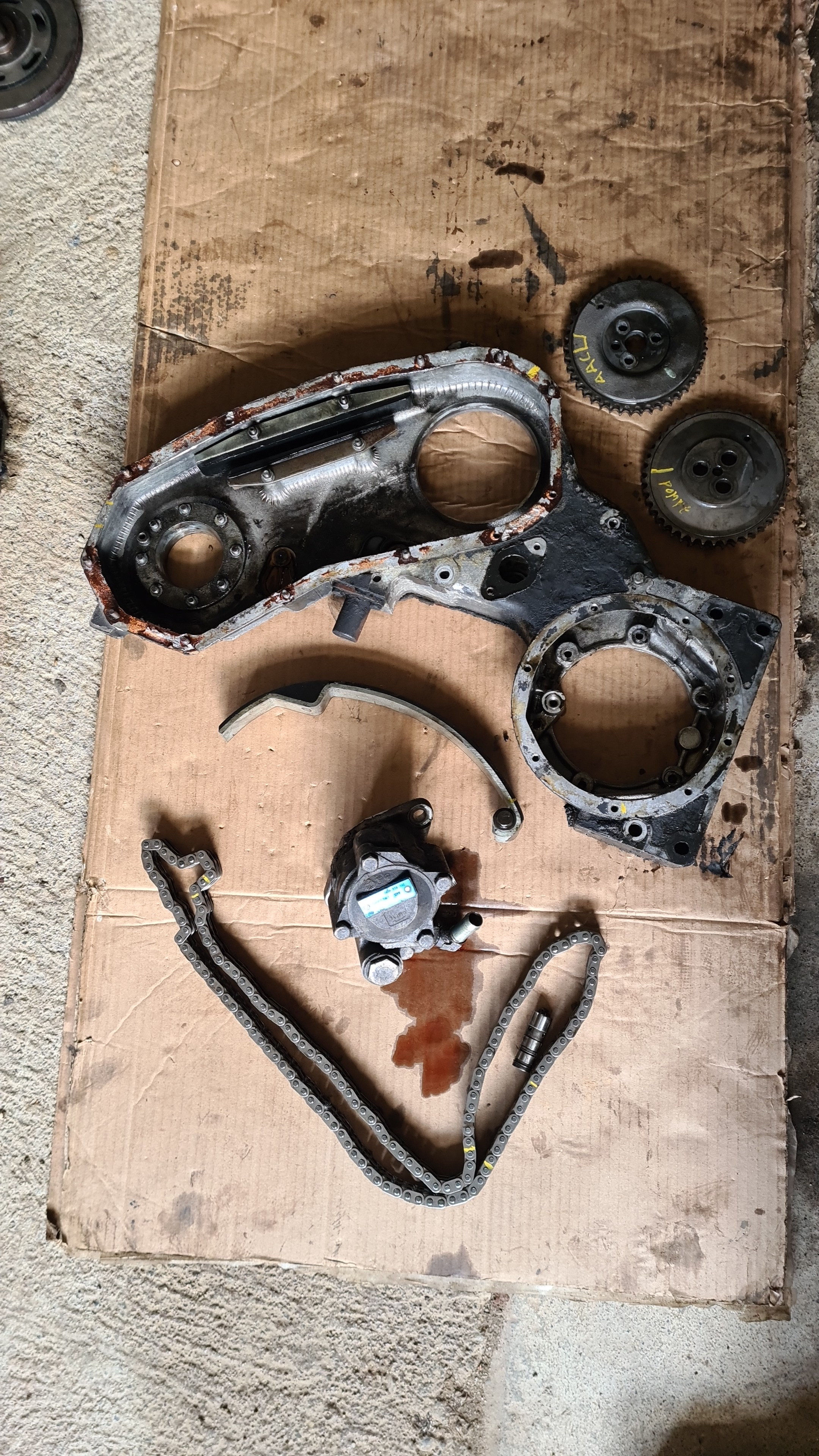

carter de chaîne bouffer,guide chaine cassé ...fait passer en courroie

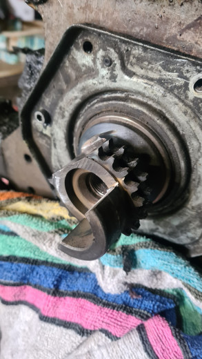

je doit donc sortir le pignon de vilo et mettre le pignon de courroie
le pignon pour courroie qui est impossible à enlever dans le détruire,j'ai donc découpé le vilo du vieux bloc

le carter semelle
le carter semelle
le joint pété,cause (entre autre...) dudefait critique au ct

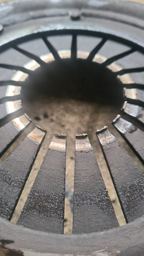

en attendant j'ai démonté l'embrayage et sans surprise,il est mort...
j'en ai trouver un sur lbc neuf,300€

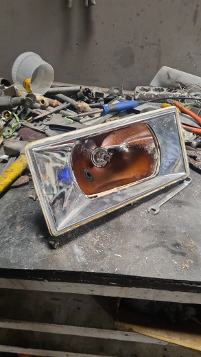

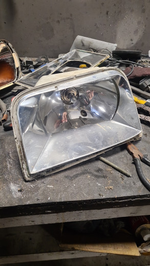

ensuite j'ai chercher une solution pour le chrome des cuvelages de phare,et j'ai peut être trouver un solution:
phare de super 5
phare de super 5
les 2 cuvelages de forme identique
le cuvelage de super 5 sur le phare du b
le seul souci s'est que le phare de super 5 est en plastoc et ne possède pas les pattes de fixations du cuvelage du b

Quel réflecteur as-tu utilisé pour les phares ?
J'ai utilisé les réflecteurs d'un camion Mercedes des années 80.
J'ai également remplacé les coussinets de ressort cette année. En fait, seuls ceux du bas, à l'arrière, sont usés.

j'ai utiliser des phare de renault super 5...https://www.google.com/search?client=fi ... 9&dpr=3.33
et toi,sur quel camion a tu pris le phare? ça s'adapte bien ?
pareil chez moi: seul les silentbloc a l'arrière des lames est usé,les silentbloc simple,a l'avant sont dans un état satisfaisant ... :thumbup:

Mes réflecteurs viennent du Mercedes T2
https://de.wikipedia.org/wiki/Mercedes-Benz_T_2
Beaucoup de Mercedes ont les mêmes phares.
Ils sont un peu plus gros. J'ai pu les fixer avec de la colle pour pare-brise.
Les réflecteurs Super 5 sont chers en Allemagne. Les Mercedes coûtent 15 € pièce.
