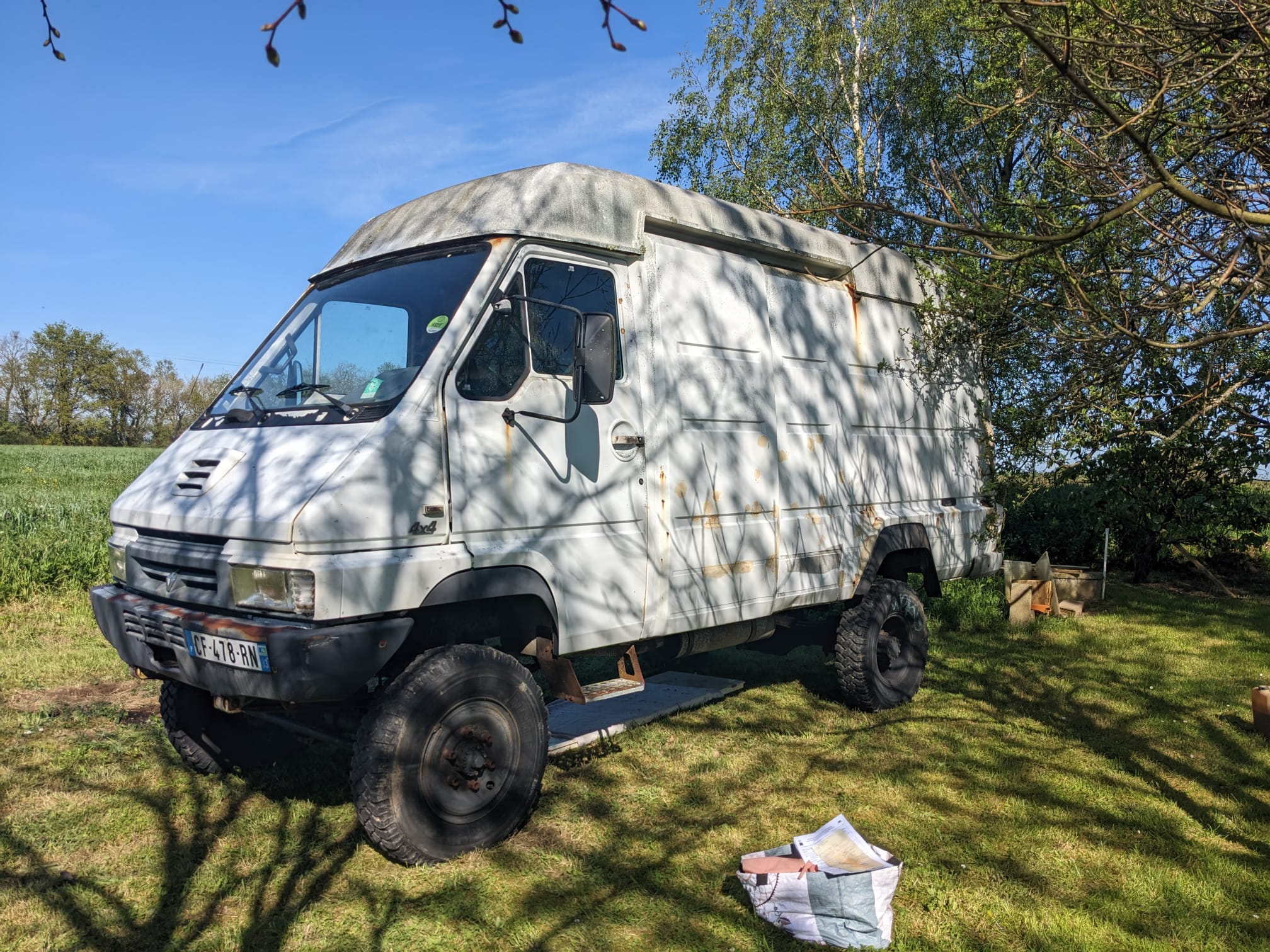

voila voila...j'ai donc racheté un b110,pont renault ,3.5t ,de 99 en 2.8L
au niveau transmission il a l'ai clean,un poil de jeu dans le cardan du demis arbre,mais pas de jeu dans le demis arbre cĂŽtĂ© pivot ce qui laisse supposer que la cage a aiguille est en bon Ă©tat 👍...

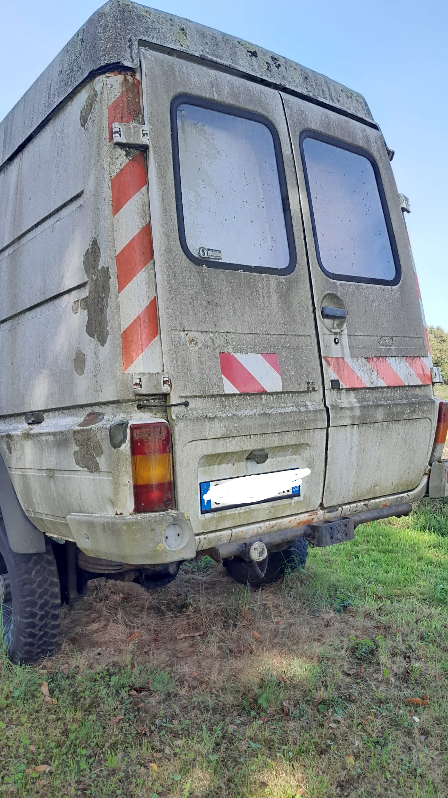

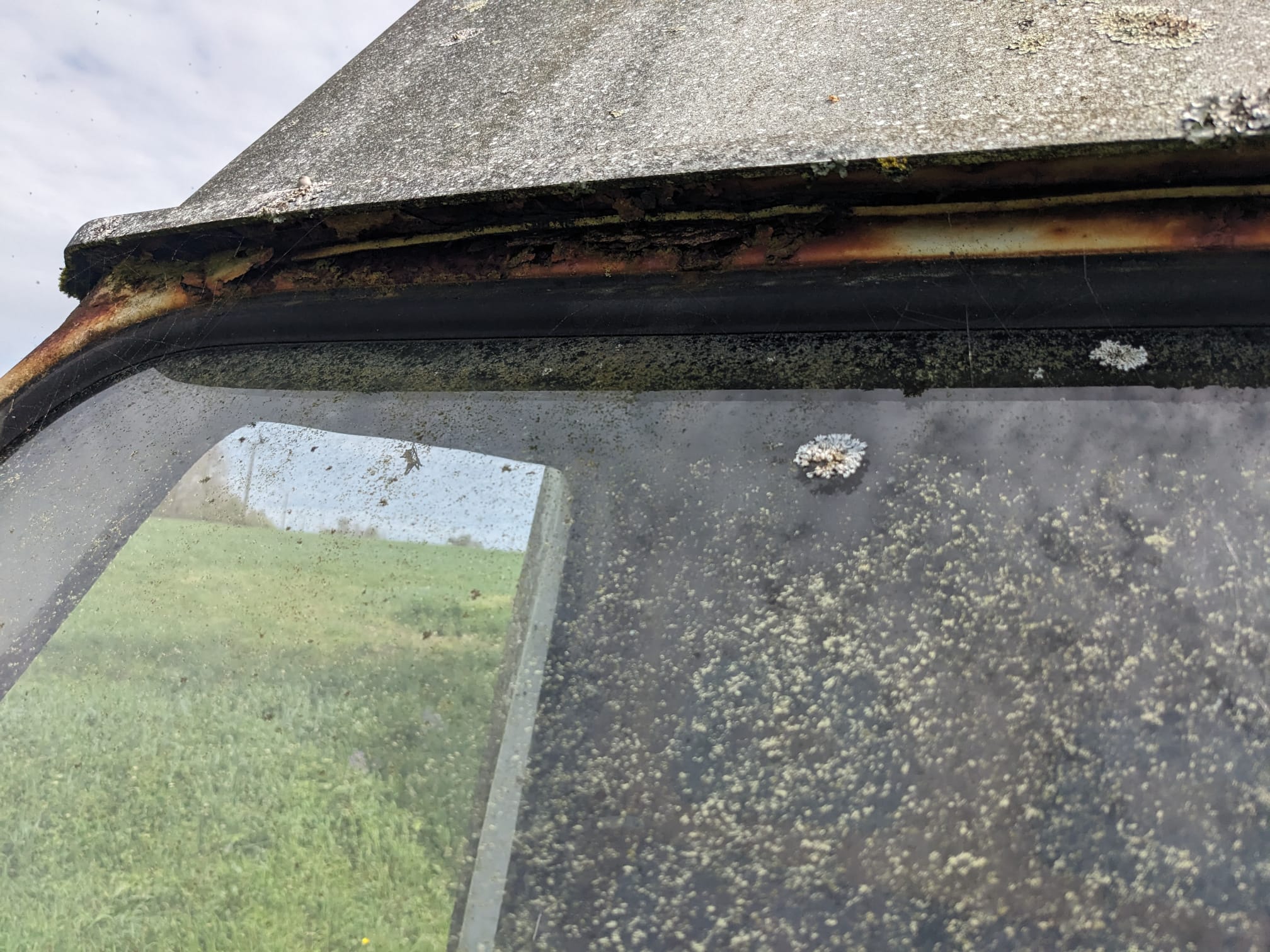

la ou ça se gĂąte,s'est la carrosserie,quasiment tout le tour de la carrosserie au niveau de la gouttiĂšre juste en dessous de de la rehausse en fibre est pourri,je vais peut ĂȘtre changer la caisse mais en trouver une est compliquĂ©:rien en dessous de 1000 ou 1500€,faut le ramener...
donc je pense juste reprendre le haut dela caisse avec des éléments de t35/b110
je pense faire un truc plus sérieux que mon ex ponti: emménagement propre,passage en 4.5t,et dans la foulée,vasp ...

Arf, il y a bien du taff au niveau de la rehausse :shock: .
Je pense que la baie de pare brise est toute pourris.
Peut ĂȘtre pas une si mauvaise idĂ©e que ça de tout changer.

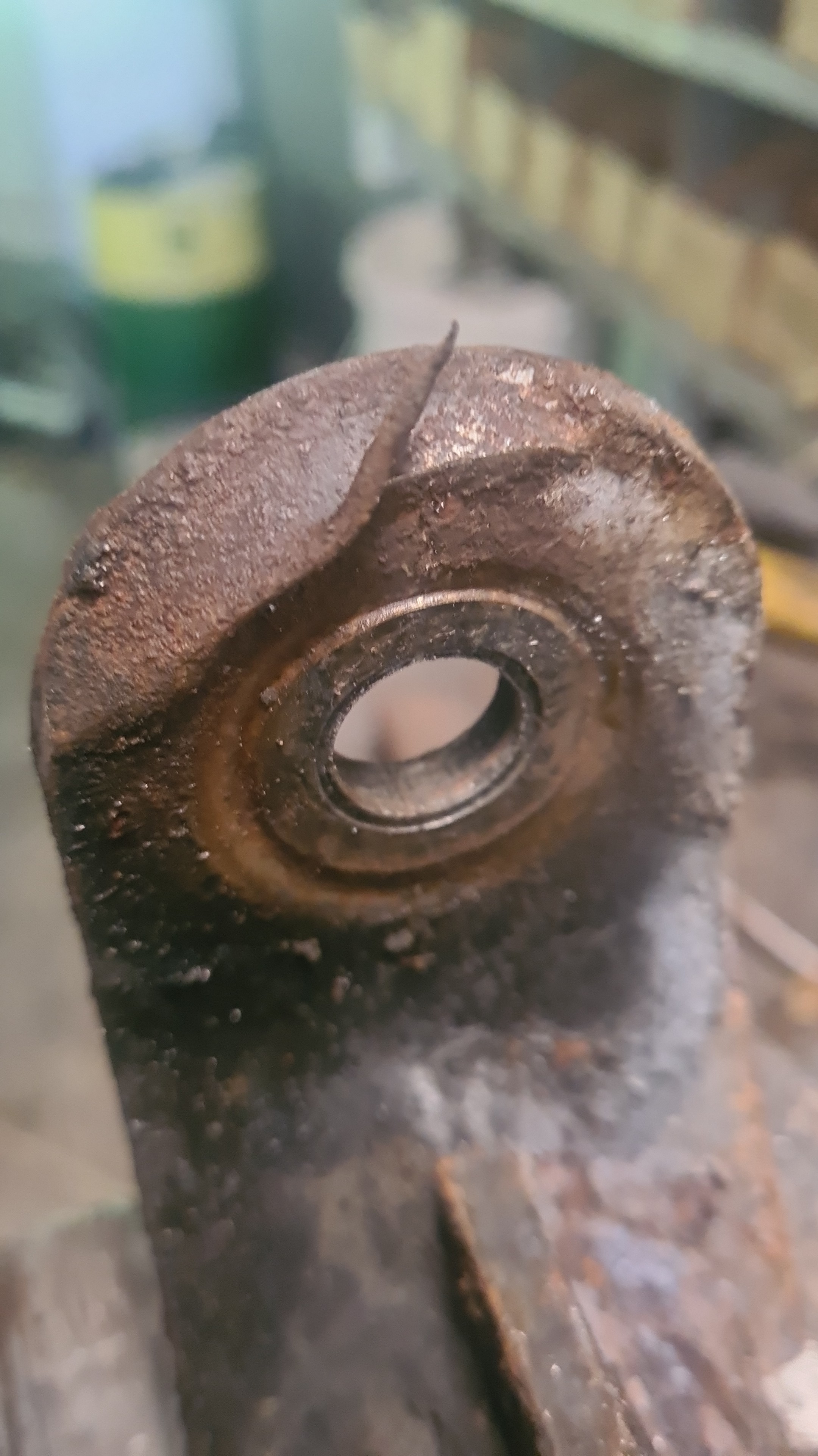

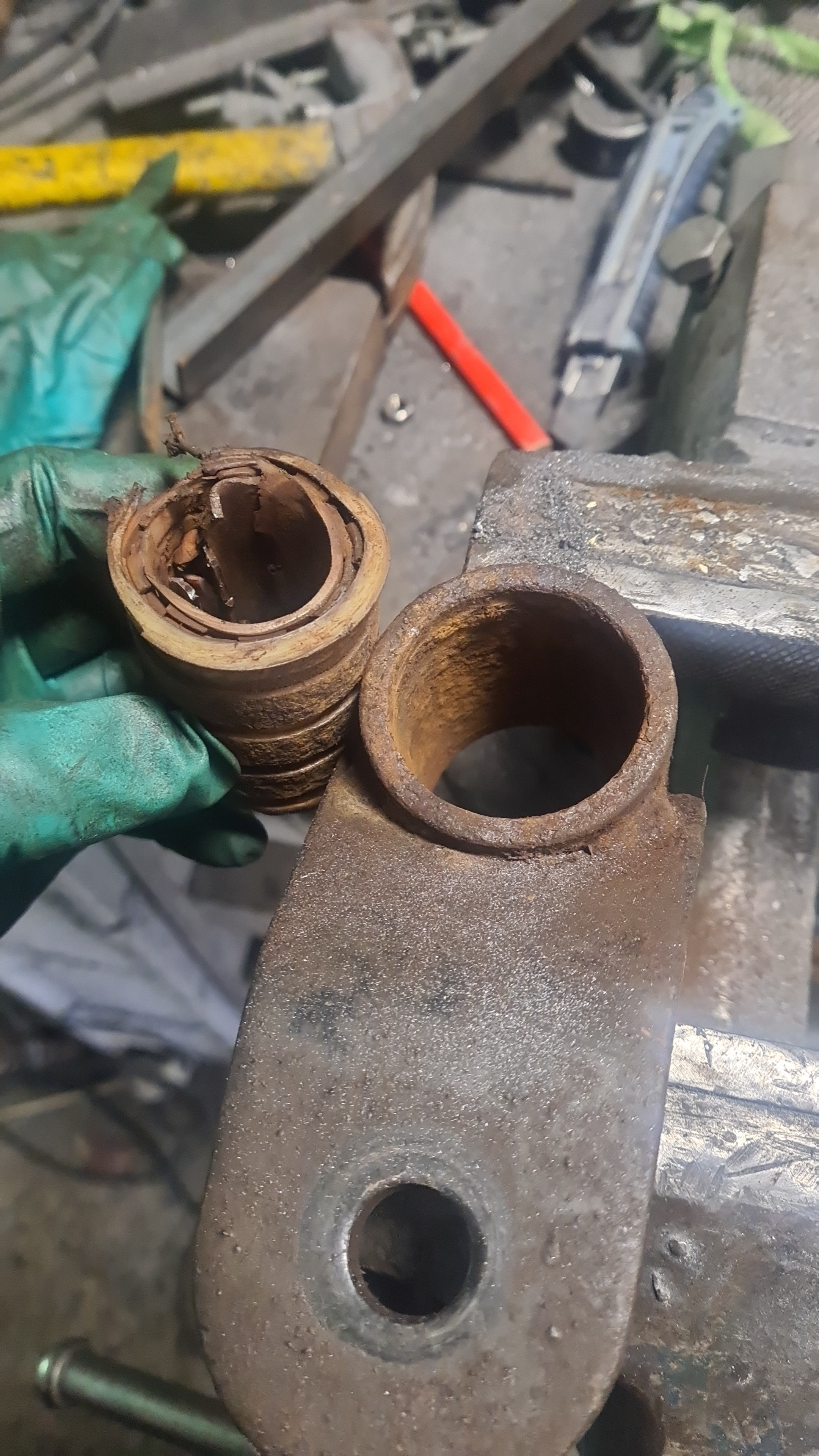

j'ai commencé par les silentbloc de lames...

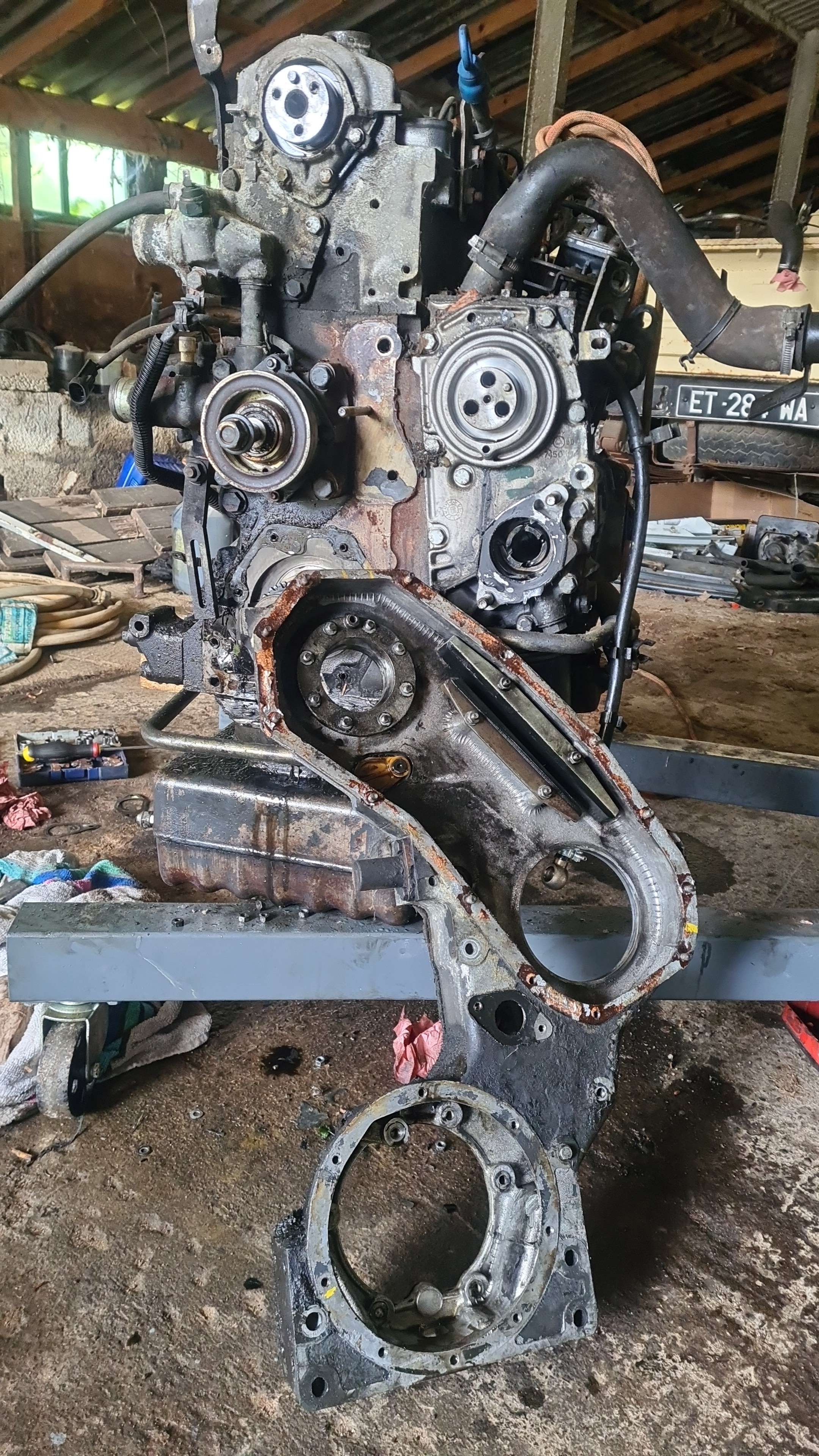

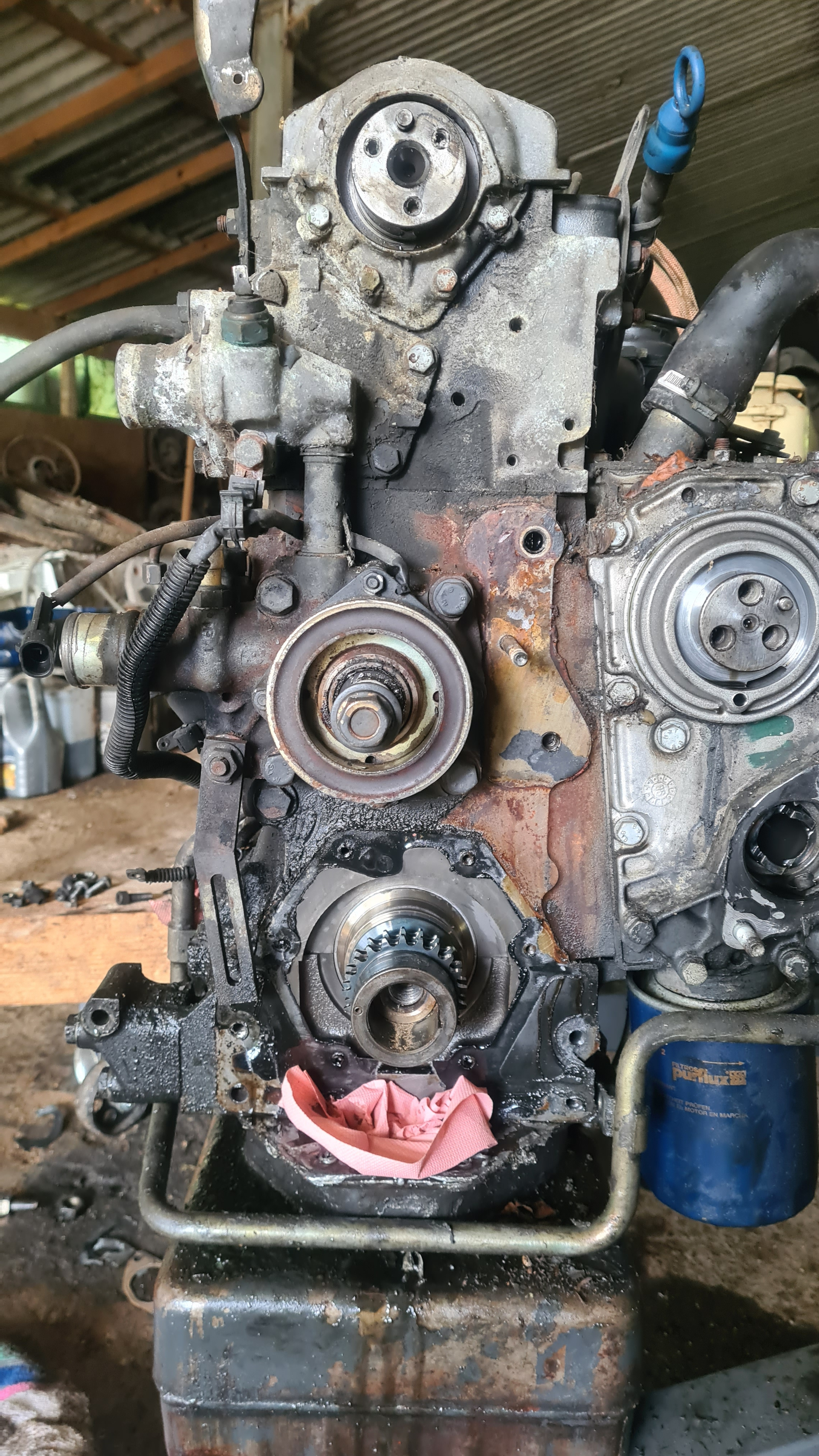

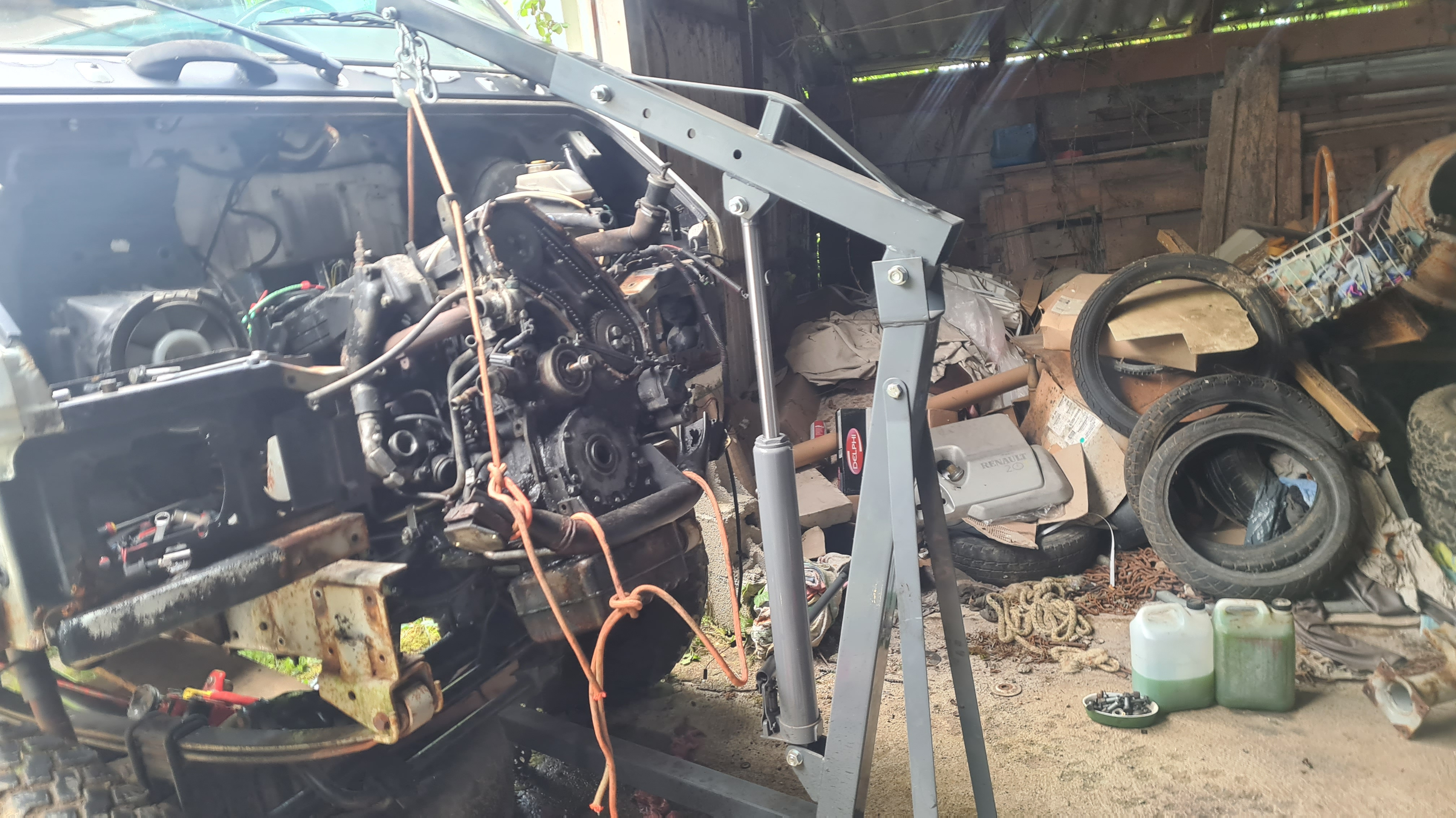

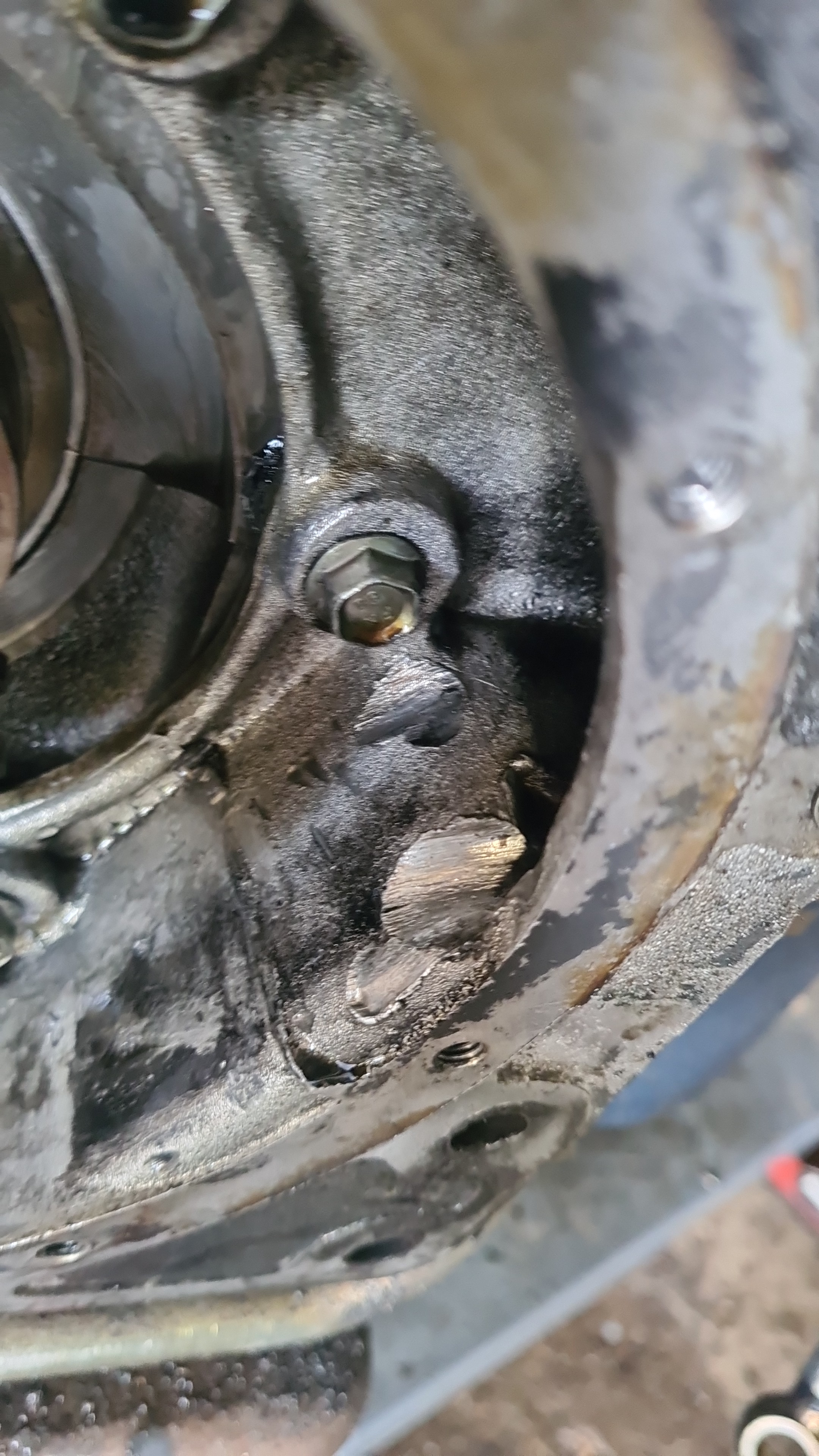

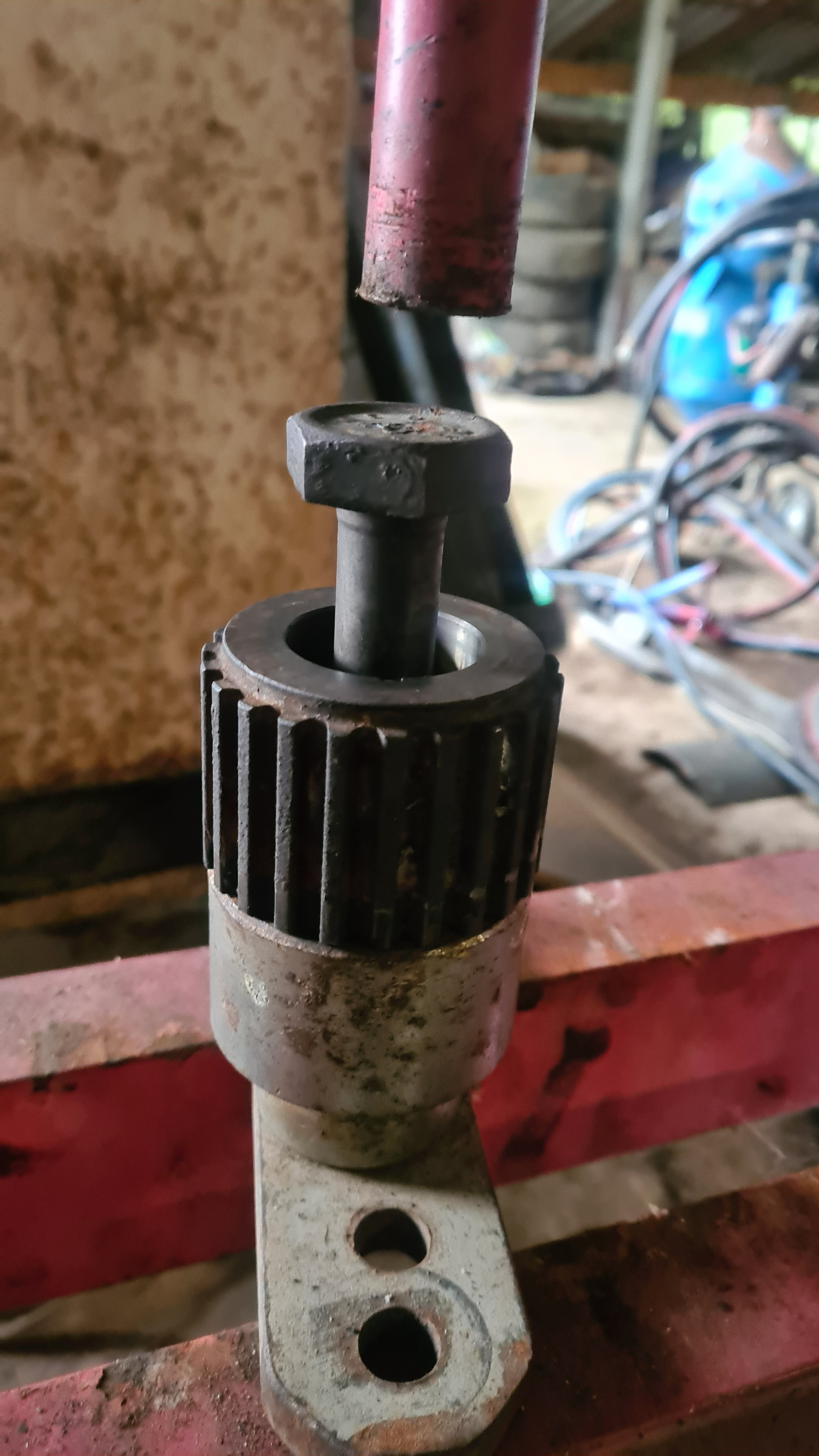

ensuite j'ai sorti le moteur pour: passer de distri à chaßne a distri courroie,refaire tout les joints moteur et notamment le joint de carter semelle,enlever les goujons du collecteur d'échappement (dont un casser dans la culasse ) et passer en vis btr de 10
j'en profiterai pour sabler le chĂąssis et toute la baie moteur...
Modifié en dernier par come 09 le 02 juin 2024 18:12, modifié 3 fois.
Messages : 5061
Re: restauration b110 (2 , le retour ...)

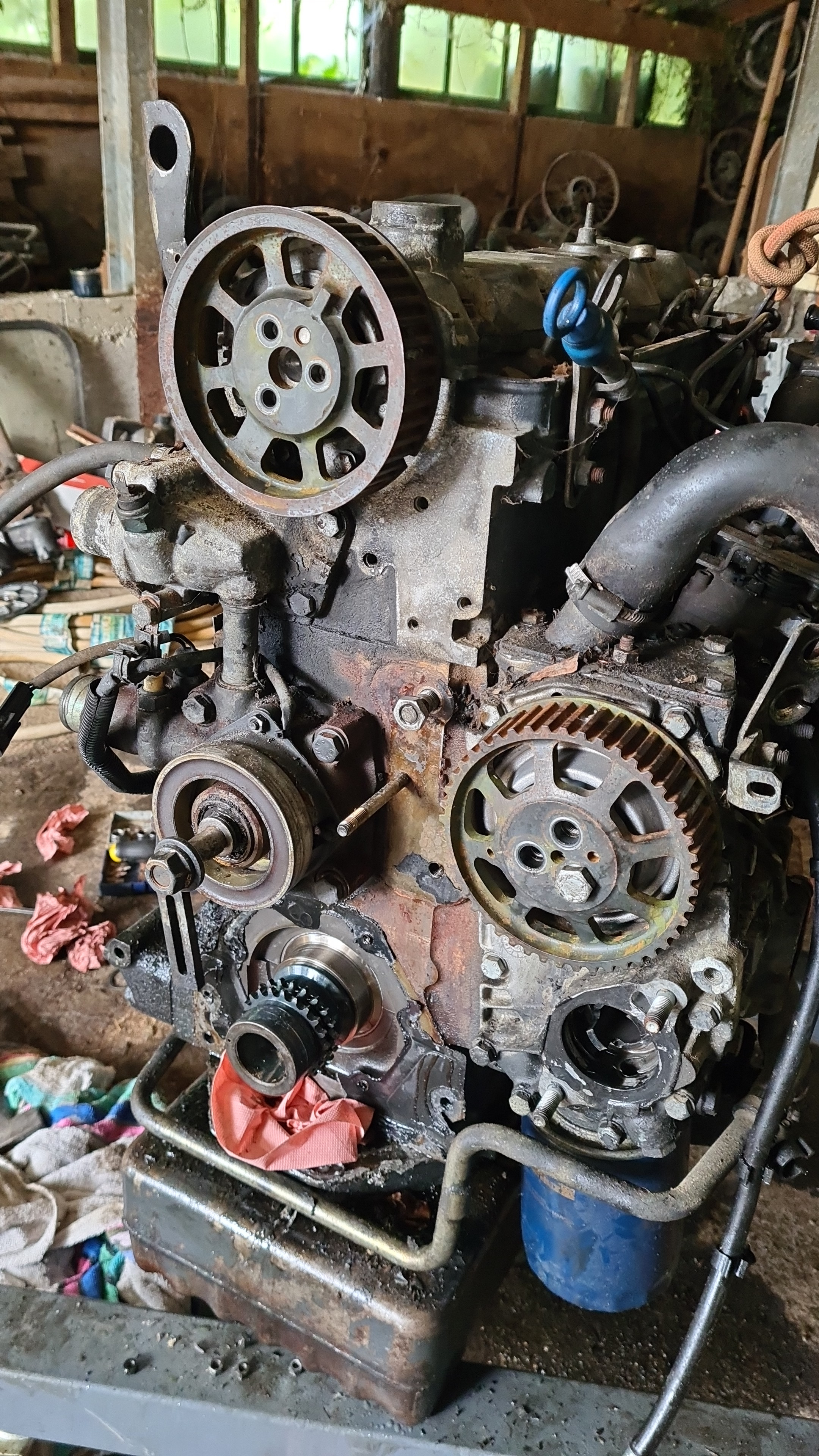

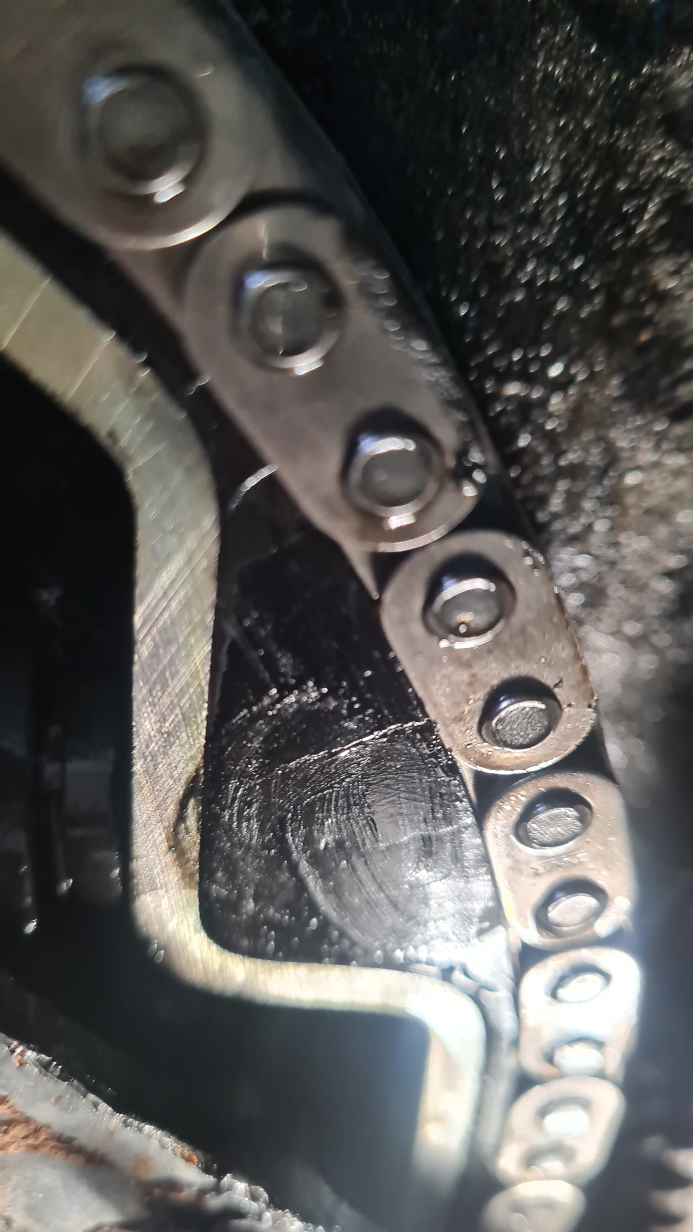

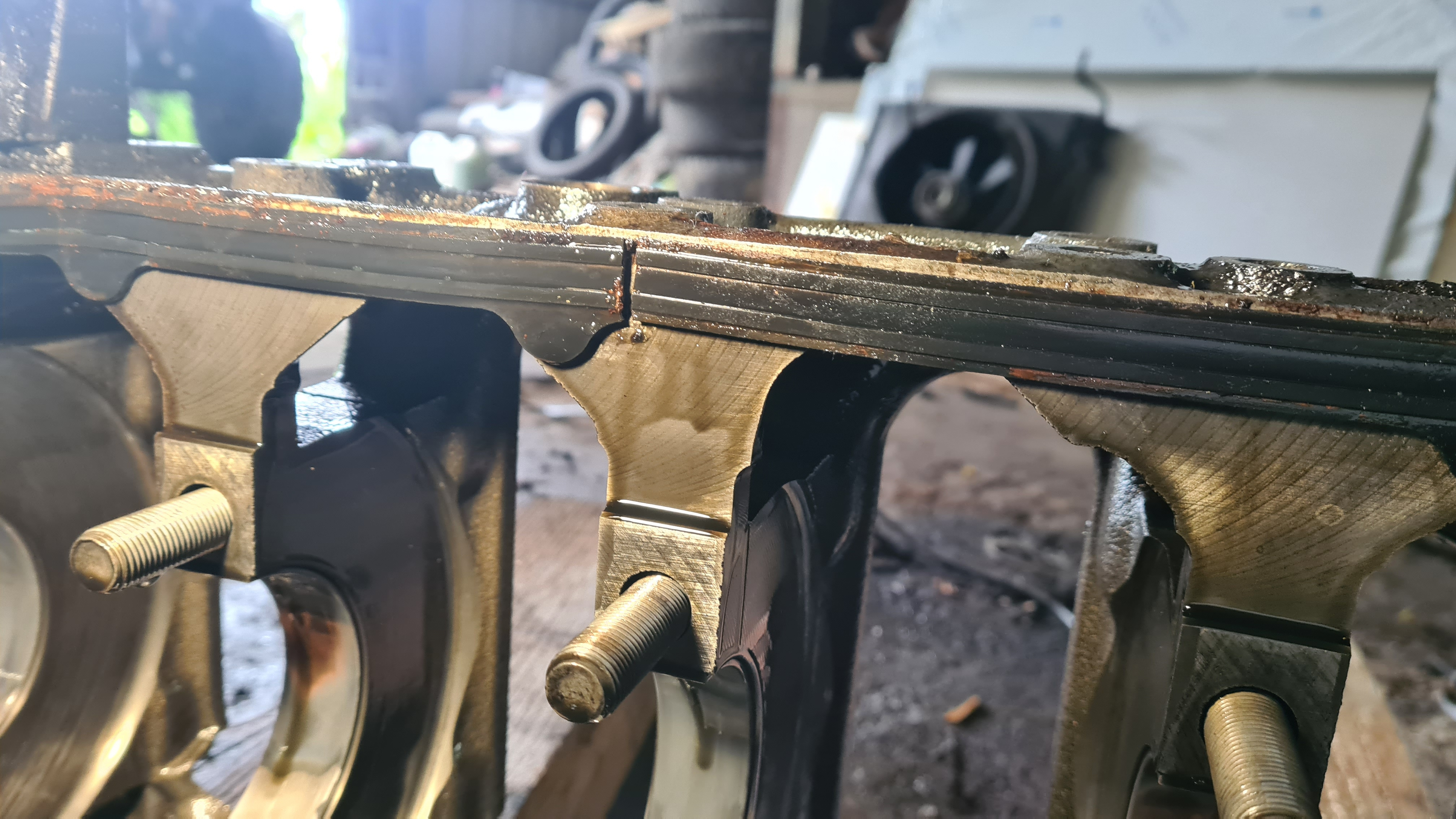

carter de chaßne bouffer,guide chaine cassé ...fait passer en courroie
le donneur pour les accessoires de courroie,un 2,8l de 35.10
tout les perçages sont présent pour le passage en courroie
les poulies de courroies s'adapte nickel

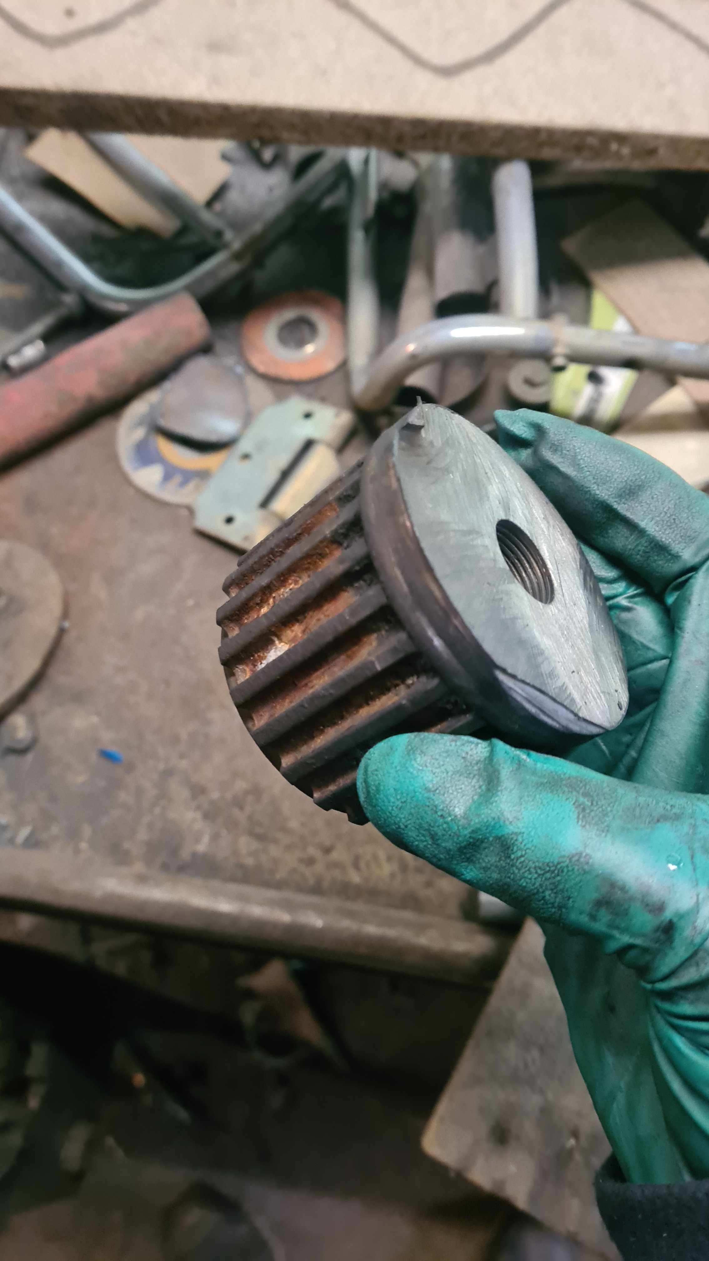

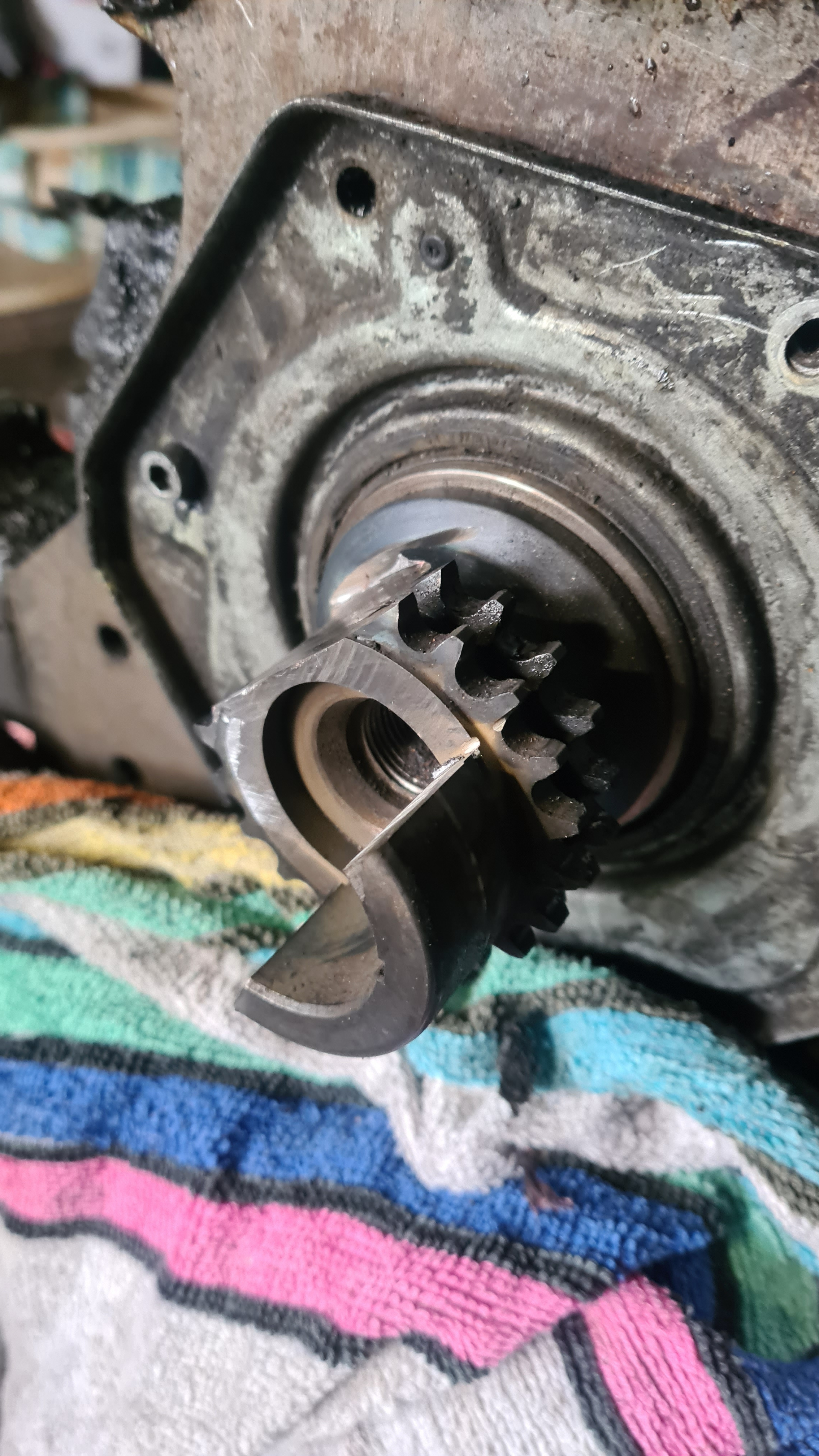

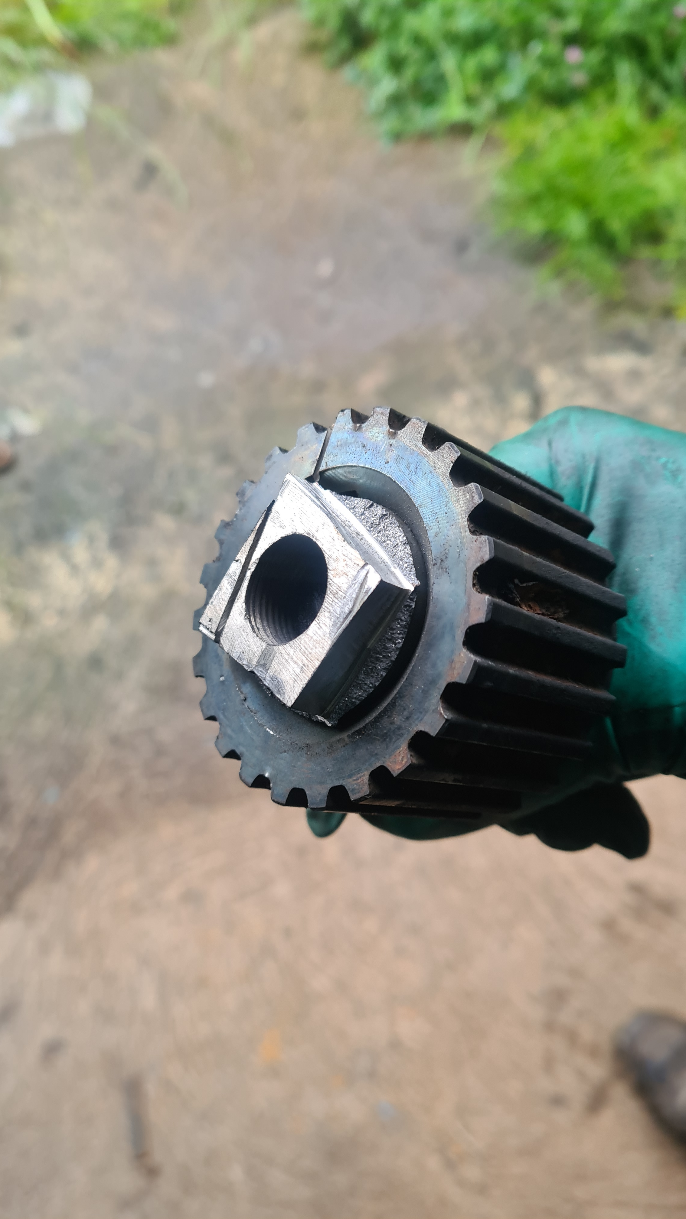

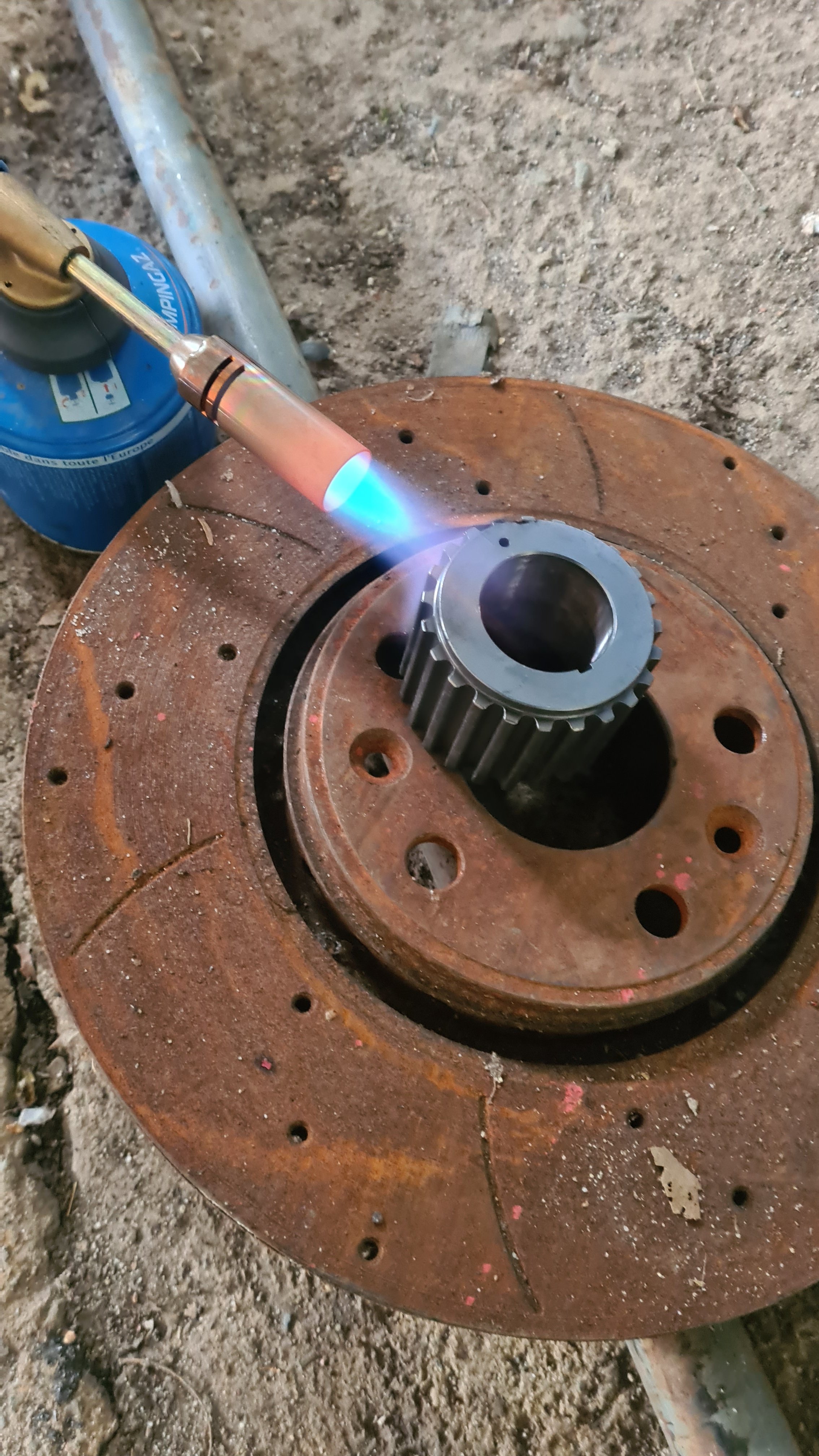

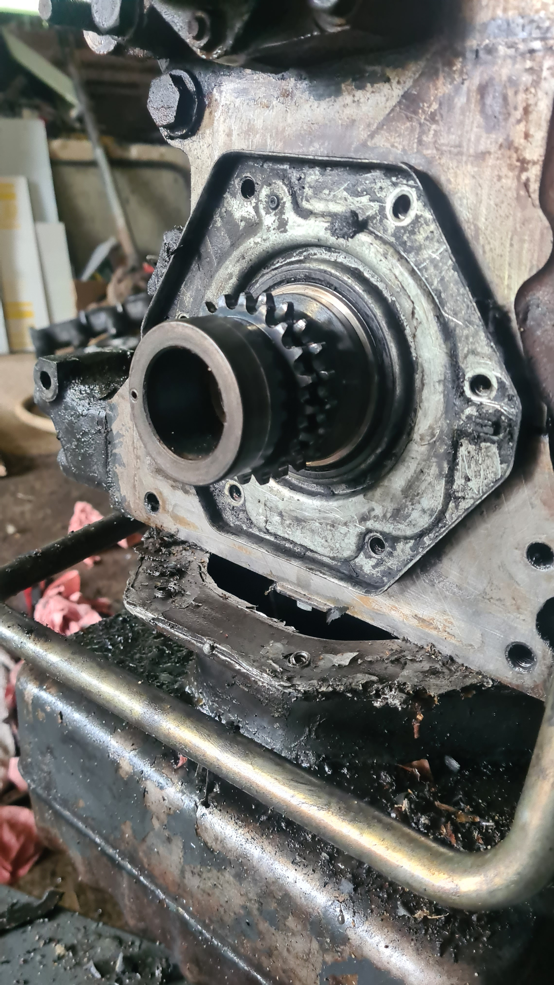

je doit donc sortir le pignon de vilo et mettre le pignon de courroie
le pignon pour courroie qui est impossible à enlever dans le détruire,j'ai donc découpé le vilo du vieux bloc

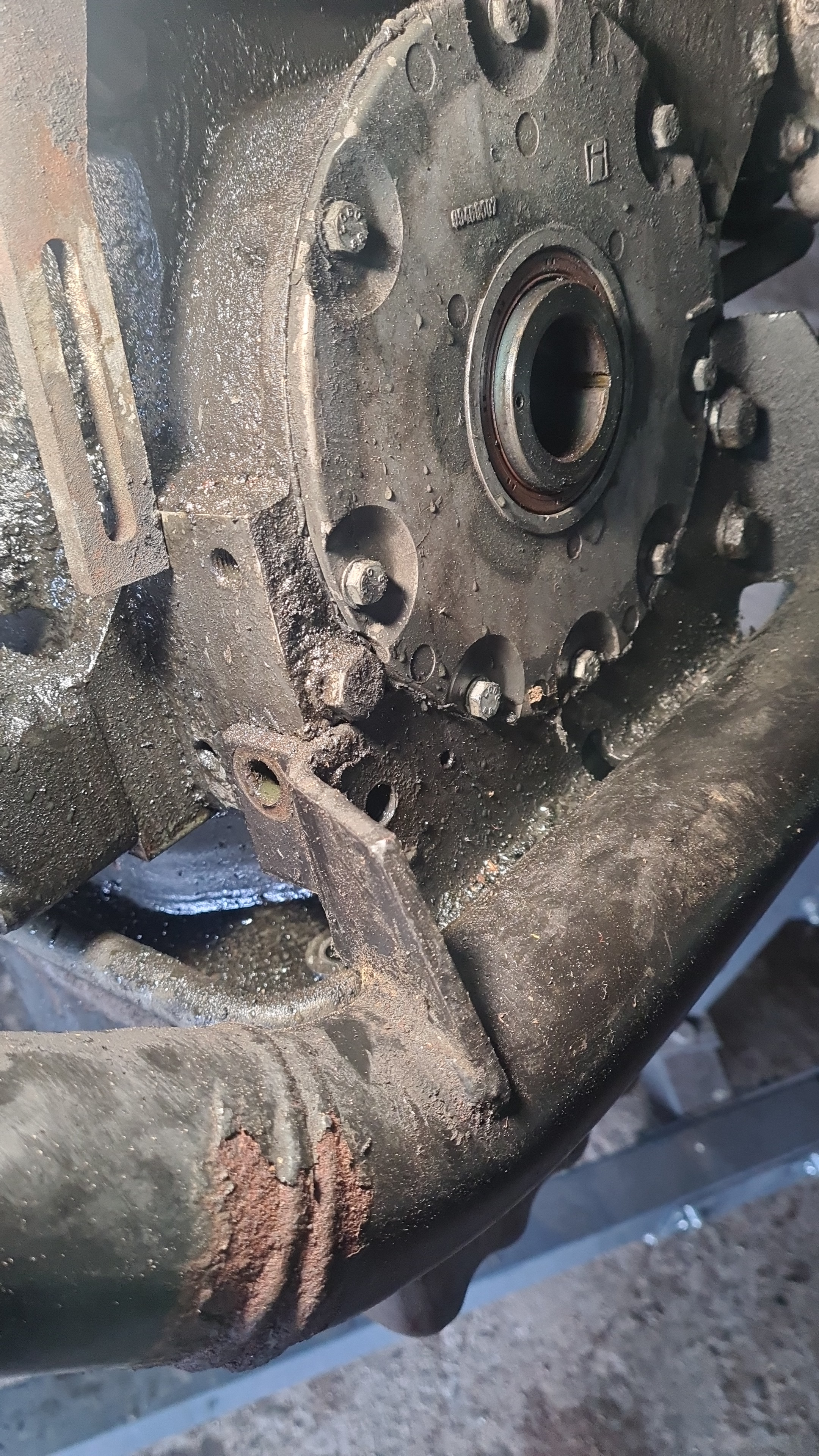

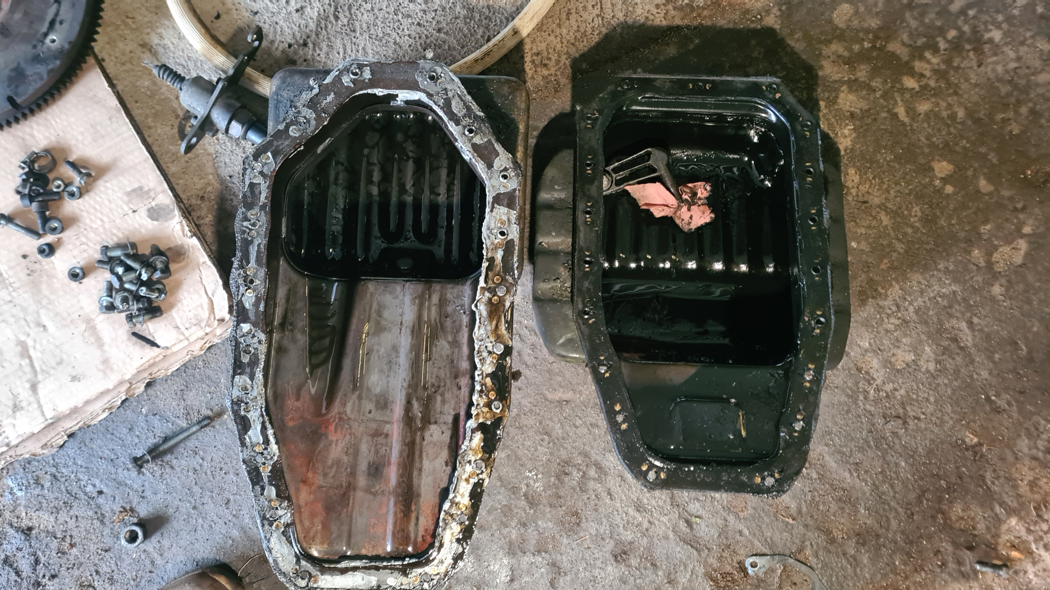

le carter semelle
le carter semelle
le joint pété,cause (entre autre...) dudefait critique au ct

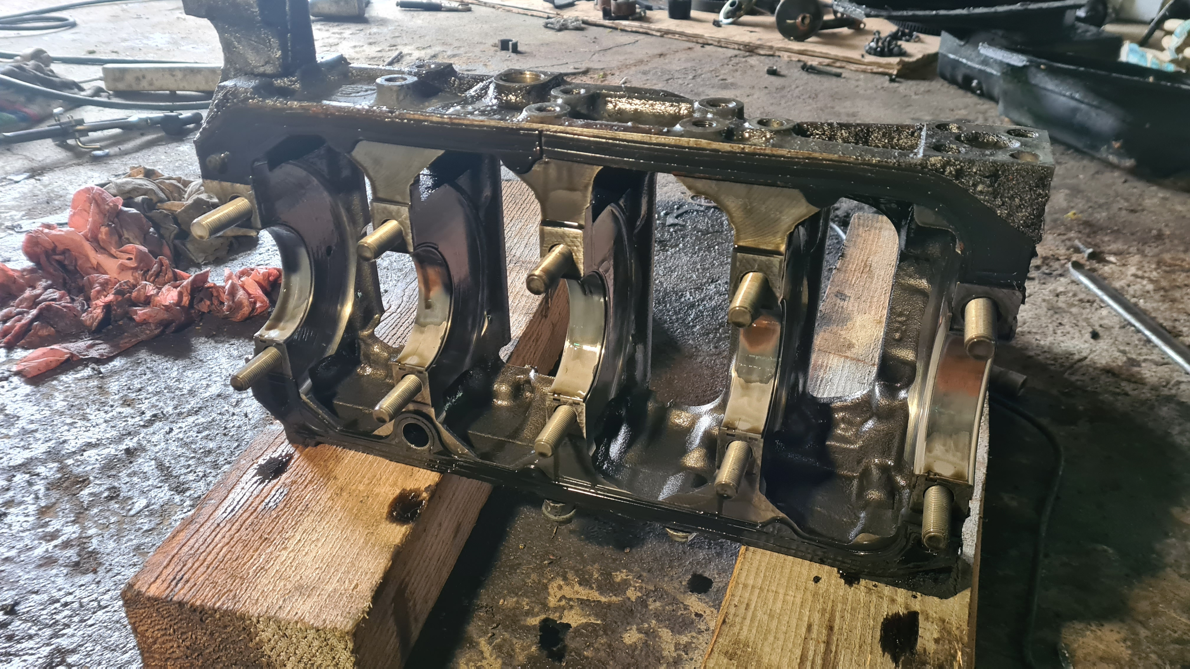

je doit audsi récupérer sur le vieux bloc le carter d'huile et la crépine,une pompe a eau neuve avec tendeur de courroie
j'attends les coussinets de paliers pour remonter tout ça...

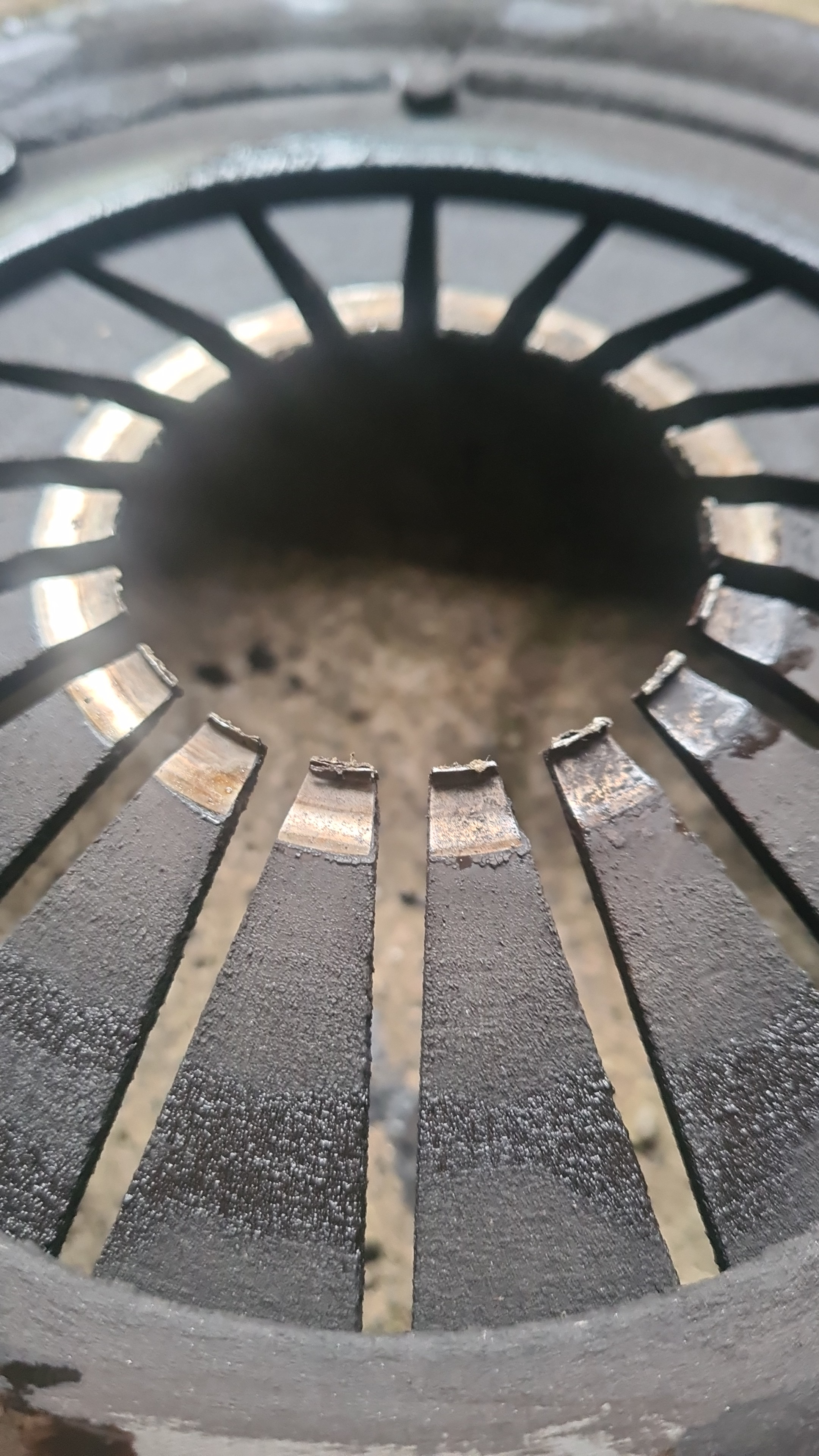

en attendant j'ai démonté l'embrayage et sans surprise,il est mort...

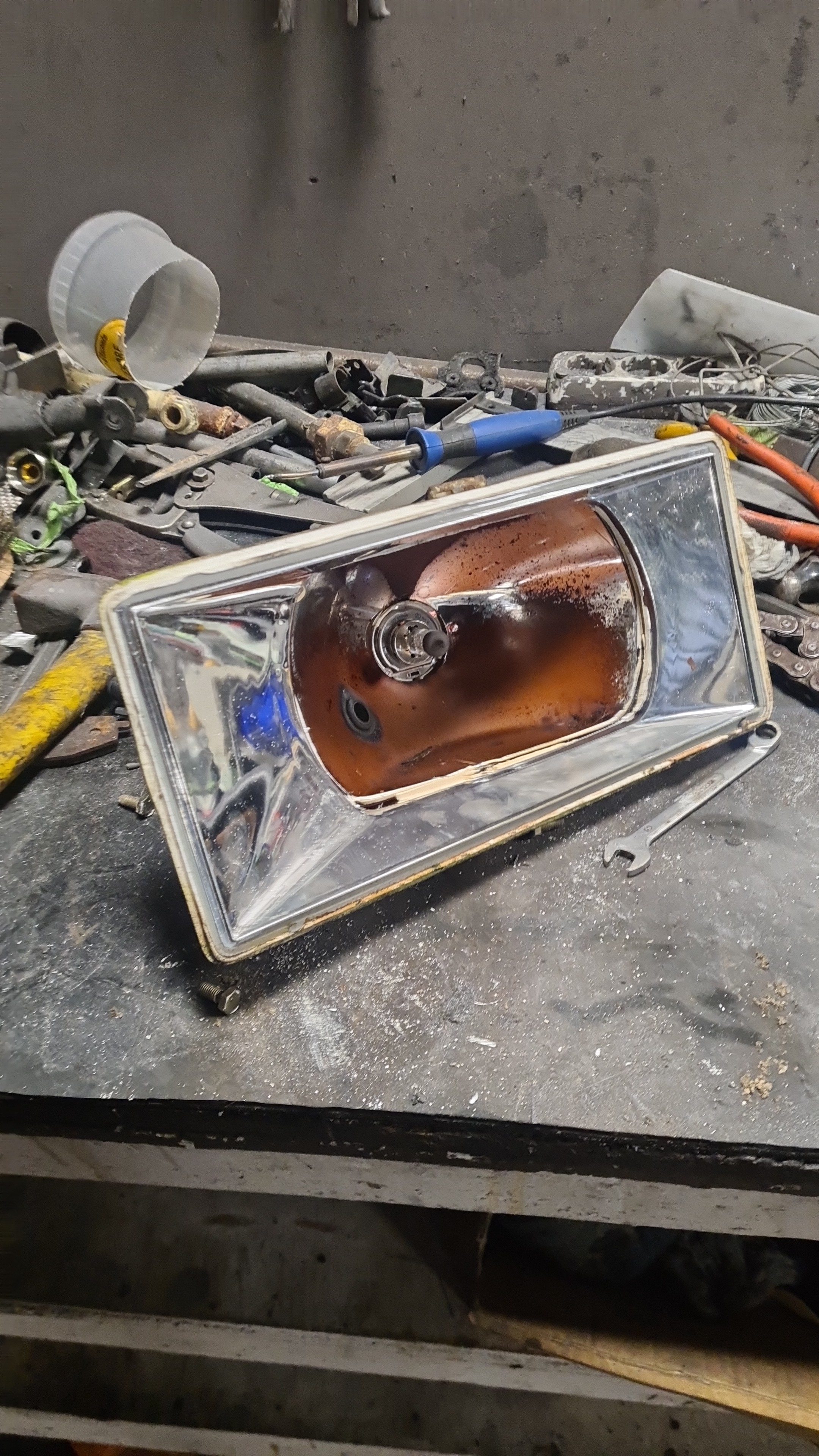

j'en ai trouver un sur lbc neuf,300€

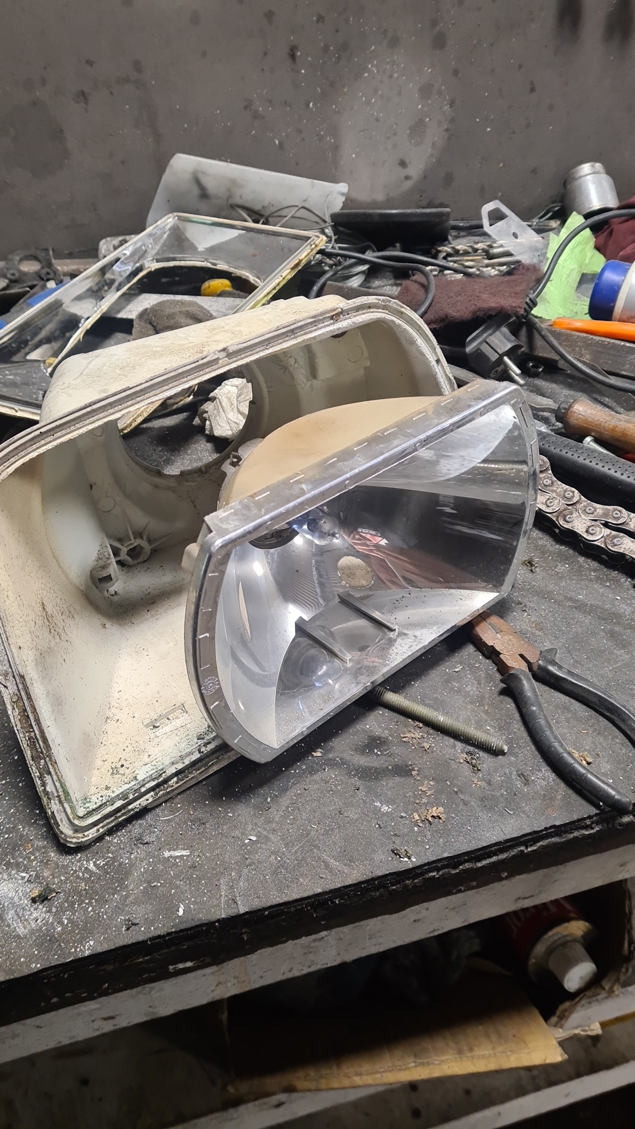

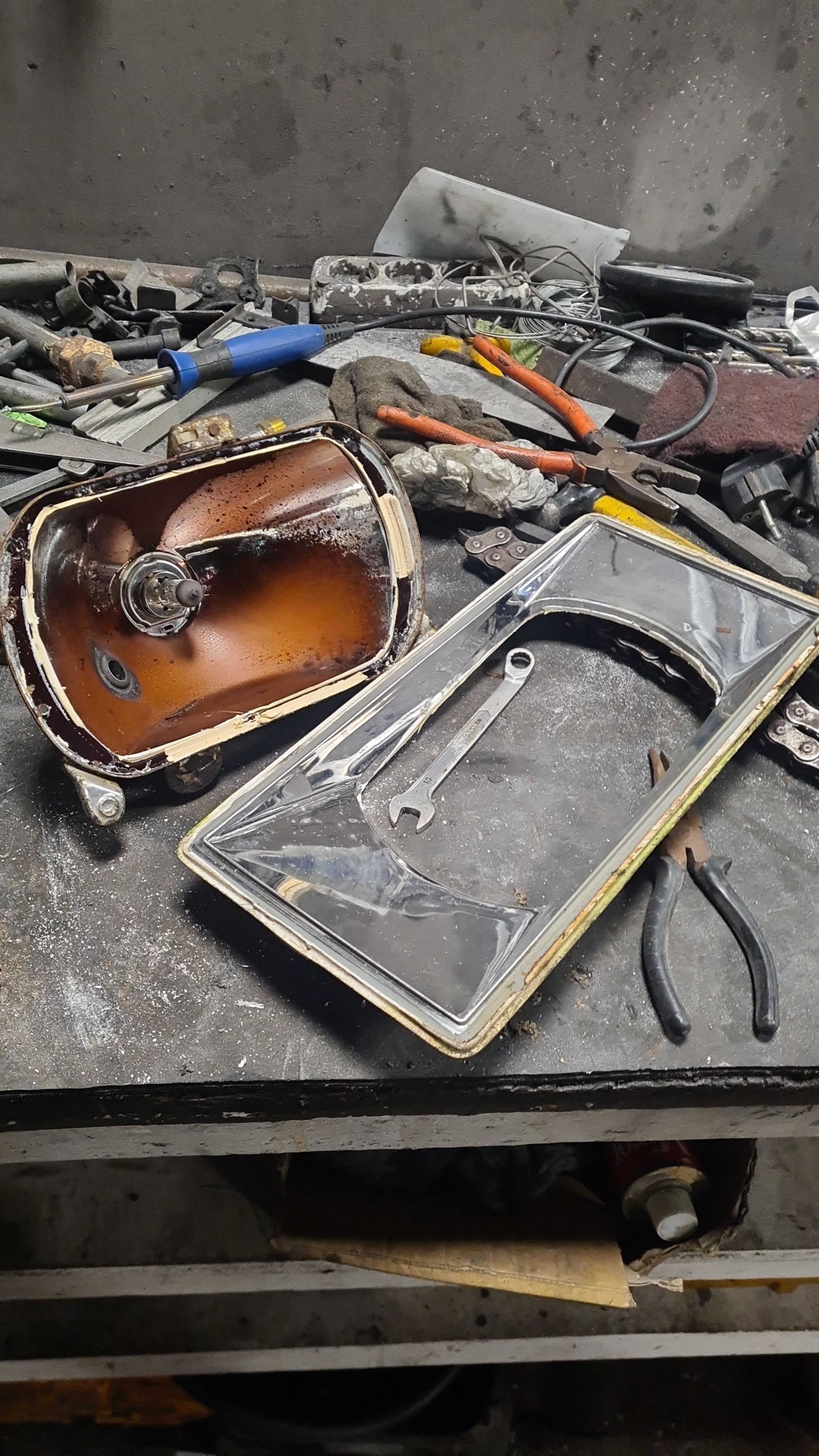

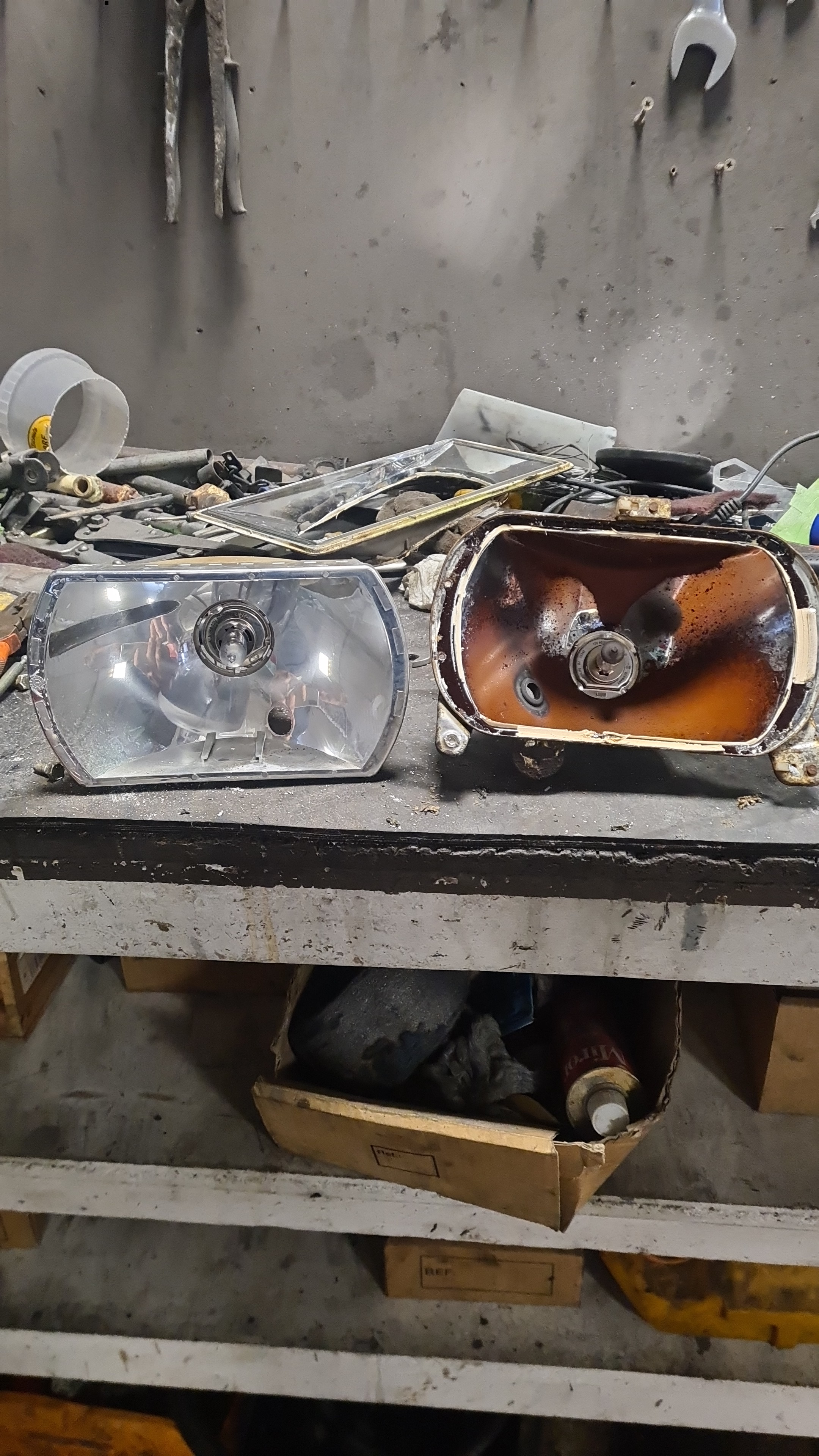

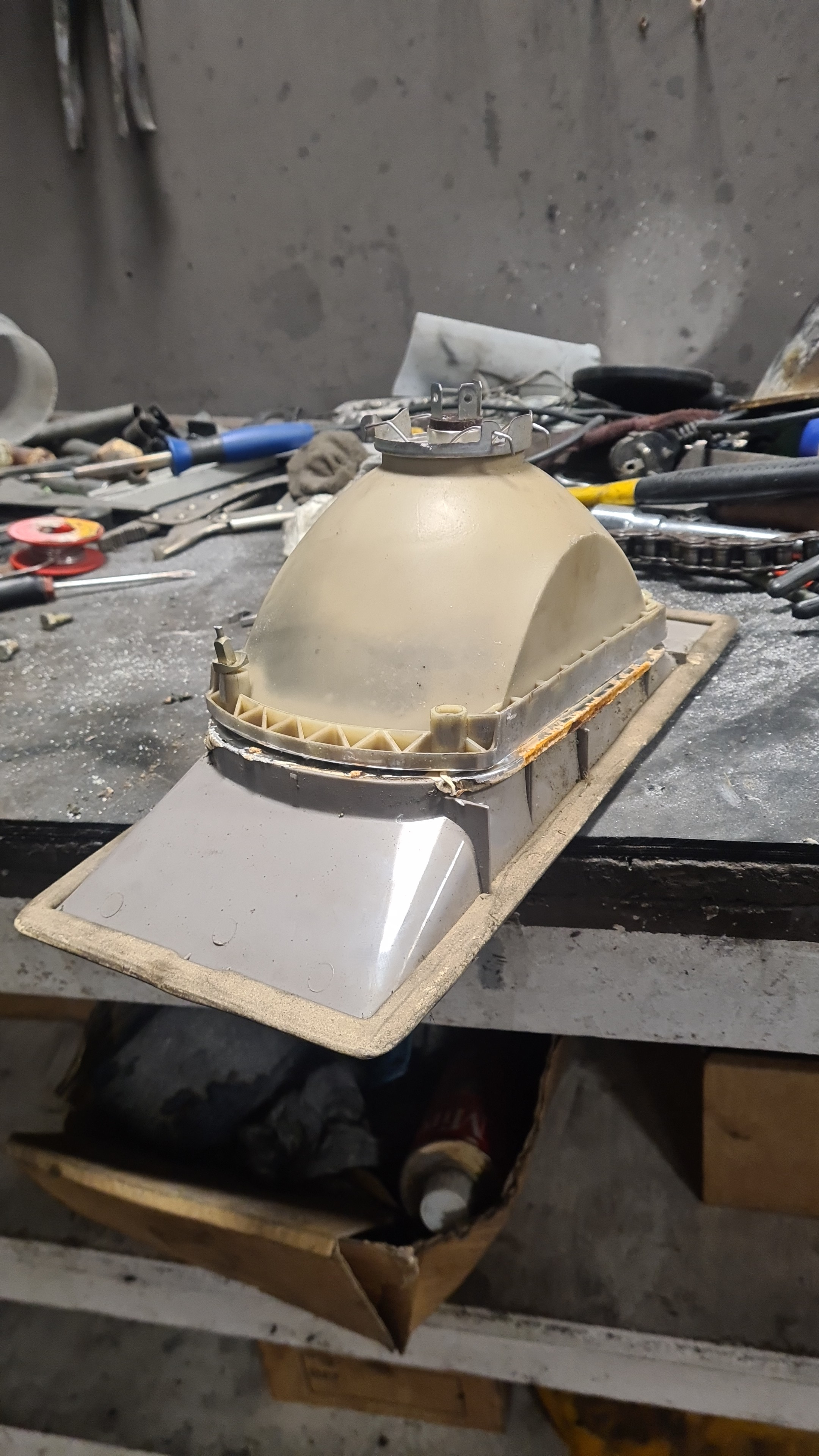

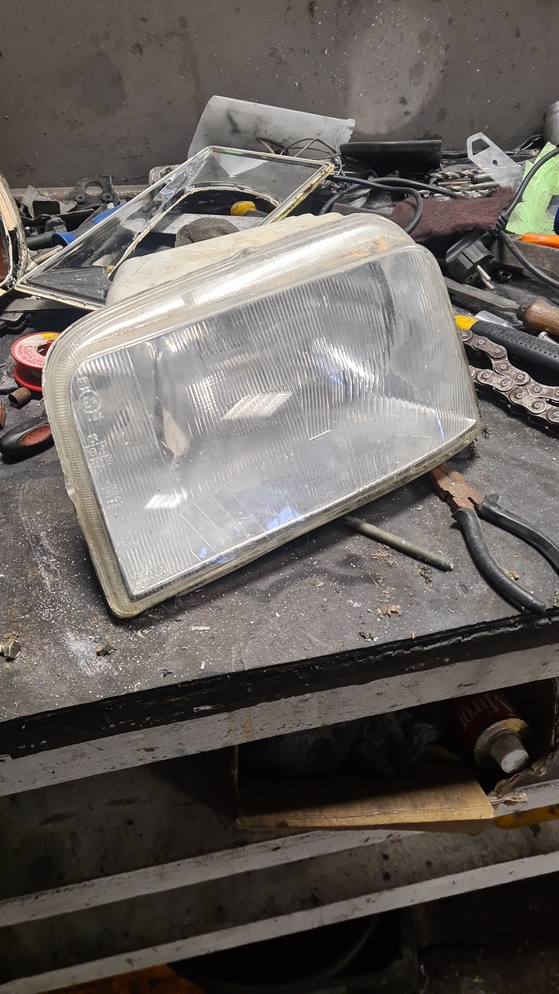

ensuite j'ai chercher une solution pour le chrome des cuvelages de phare,et j'ai peut ĂȘtre trouver un solution:
phare de super 5
phare de super 5
les 2 cuvelages de forme identique
le cuvelage de super 5 sur le phare du b
le seul souci s'est que le phare de super 5 est en plastoc et ne possĂšde pas les pattes de fixations du cuvelage du b
voila ou j'en suis....

Quel réflecteur as-tu utilisé pour les phares ?
J'ai utilisé les réflecteurs d'un camion Mercedes des années 80.
J'ai également remplacé les coussinets de ressort cette année. En fait, seuls ceux du bas, à l'arriÚre, sont usés.
Sur le moteur neuf, remplacez le tuyau en plastique entre la pompe Ă  eau et la culasse.
Dans mon cas, les goujons du cylindre 4 du collecteur d'échappement sortent toujours. J'ai changé pour du M10 maintenant c'est serré.
Salutations Ralf d'Allemagne

j'ai utiliser des phare de renault super 5...https://www.google.com/search?client=fi ... 9&dpr=3.33
et toi,sur quel camion a tu pris le phare? ça s'adapte bien ?

...,enlever les goujons du collecteur d'échappement (dont un casser dans la culasse ) et passer en vis btr de 10
B120 Frankfurt a écrit : 02 juin 2024 14:18 Respectez monsieur.
Salut tout le monde,
Je connais suffisamment de problĂšmes de ce genre dans notre quotidien d'AUTOWERKSTATT.
Le problÚme n'est pas dû à des goujons inadaptés, mais au fait que les collecteurs d'échappement se déforment sous l'effet des variations constantes de la charge thermique. La plupart du temps, ils s'allongent et cisaillent tout simplement les boulons ou presque. Ou alors, ils plient les « oreilles » vers le haut. C'est pourquoi nous utilisons si possible des coudes usagés, car plus ils sont vieux, moins cet effet est important. Remplacer bien sûr tous les boulons ! Avant le montage, il est important de vérifier que le coude est bien plat et de veiller à ce qu'il y ait suffisamment de place autour des points de fixation pour cirer et travailler.
C'est pourquoi ce n'est pas une solution de passer de M8 Ă  M10.

Mes réflecteurs viennent du Mercedes T2
https://de.wikipedia.org/wiki/Mercedes-Benz_T_2
Beaucoup de Mercedes ont les mĂȘmes phares.
Ils sont un peu plus gros. J'ai pu les fixer avec de la colle pour pare-brise.
Les rĂ©flecteurs Super 5 sont chers en Allemagne. Les Mercedes coĂ»tent 15 € piĂšce.

Mes goujons sur la culasse étaient soit arrachés, soit les écrous traßnaient sur la route.
Quand on roulait à 110 km/h avec les 6 tonnes, il y avait une odeur de gaz d'échappement dans l'habitacle.

si tu dit que la contrainte thermique allonge et cisaille les goujons s'est donc que le M8 ne suffit pas,donc je vais passer en M10 vis btr inox et rondelles grower..de toute façons 2 des brides du collecteur on déjà été percé a 10 et la culasse tarauder a 10 ....
y a rien de plus qui m'agace que ces goujons qui on tendance a se désserrer du support au lieu que ce soit le boulon qui se desserre du goujon

les reflecteurs Mercedes sont cheren france,les renault coĂ»te 15€... :lol:
