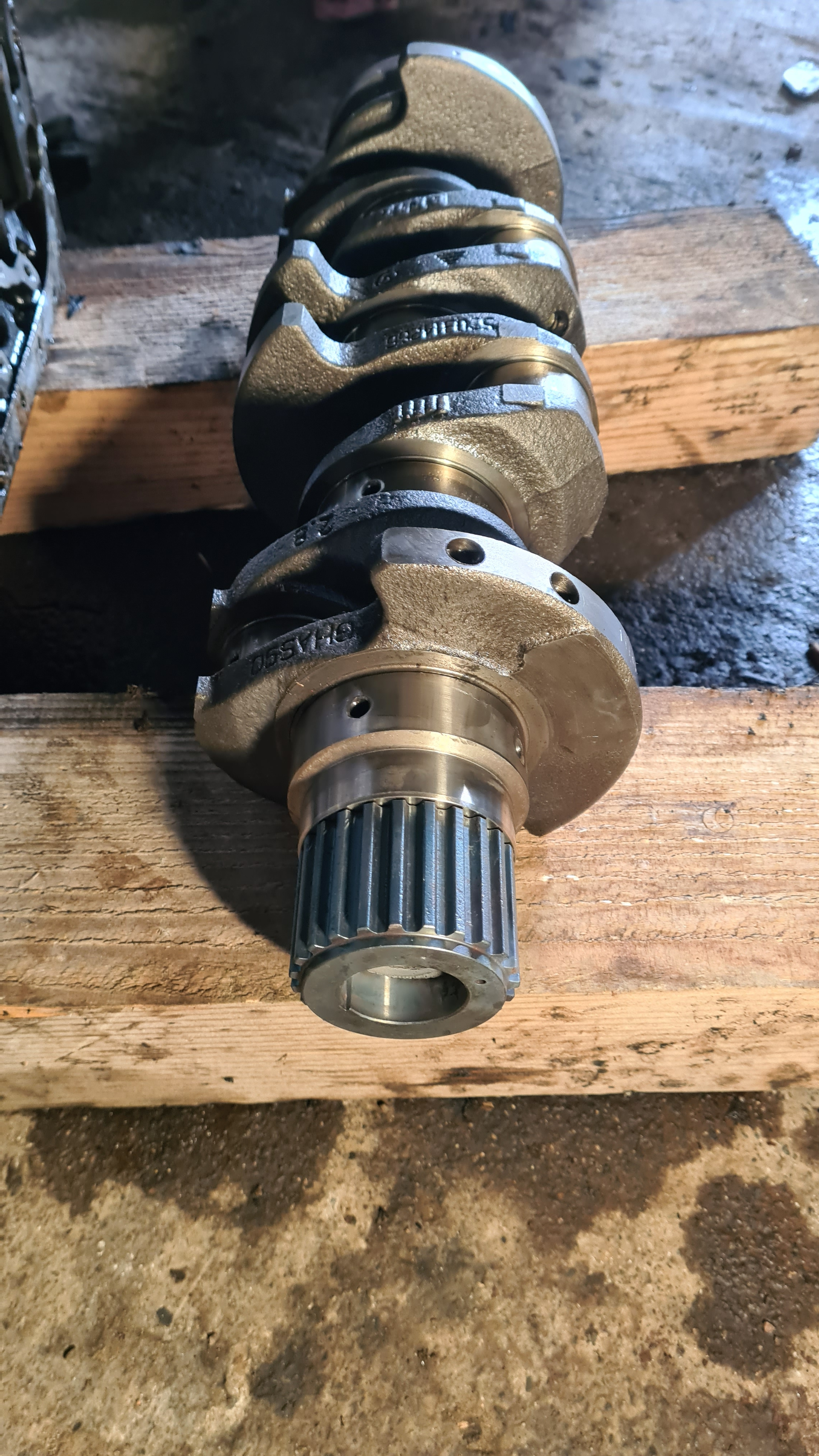

quelques news ...
j'ai commencé par les silentbloc de lames...
ensuite j'ai sorti le moteur pour: passer de distri à chaîne a distri courroie,refaire tout les joints moteur et notamment le joint de carter semelle,enlever les goujons du collecteur d'échappement (dont un casser dans la culasse ) et passer en vis btr de 10
j'en profiterai pour sabler le châssis et toute la baie moteur...

carter de chaîne bouffer,guide chaine cassé ...fait passer en courroie

je doit donc sortir le pignon de vilo et mettre le pignon de courroie
le pignon pour courroie qui est impossible à enlever dans le détruire,j'ai donc découpé le vilo du vieux bloc
