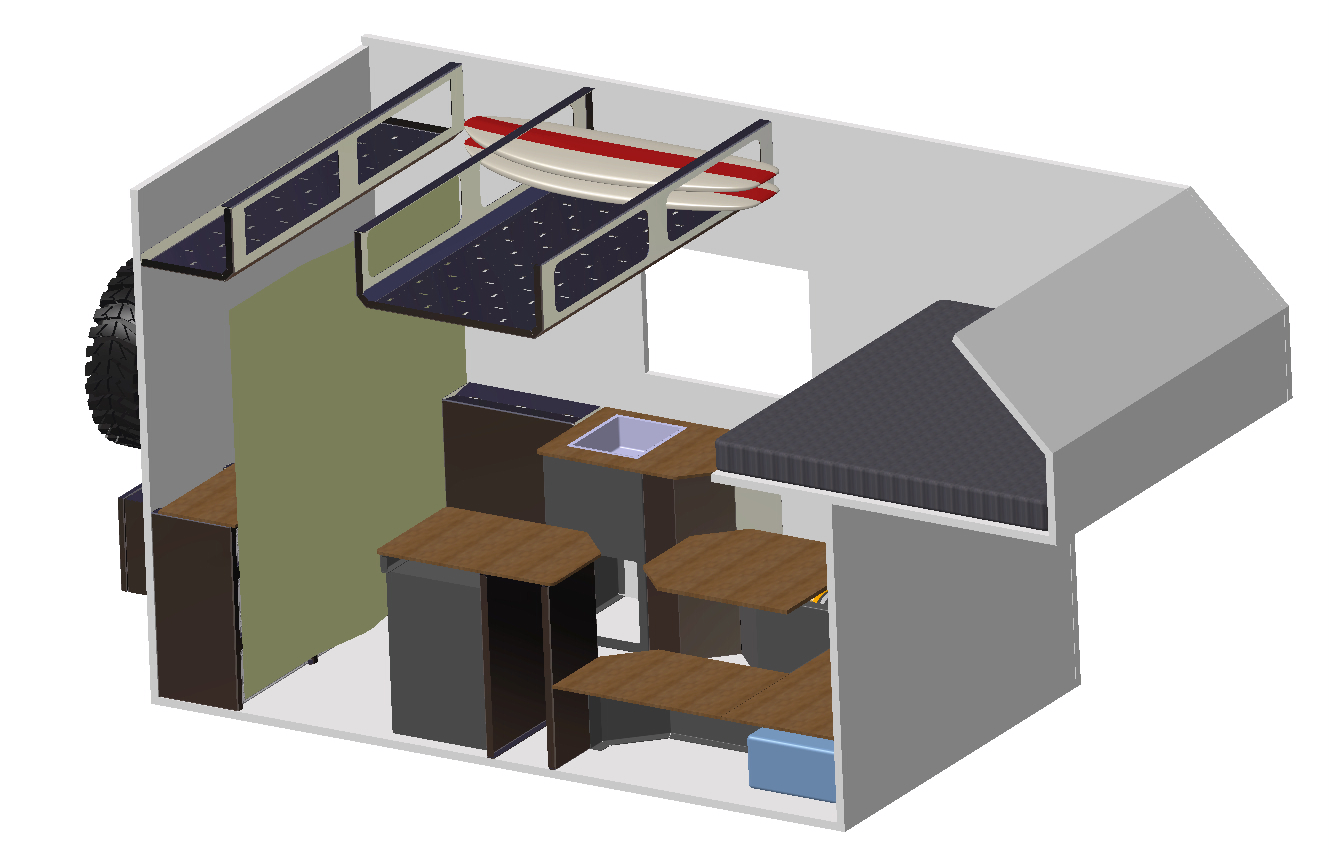

Pour faire suite à la recherche du véhicule à préparer pour de l'expédition lointaine, le choix du Fuso a été fait.
Place maintenant à la configuration de la cellule (conception en cours) :
Entrée par l'arrière.
Sur la gauche de l'arrière vers l'avant :
- Sas d'entrée permettant de loger blousons / chaussures / sacs randos ... etc ...
- Douche basculante
- Module cuisine (point d'eau) (avec toilette sous le bloc évier)
- Module de rangement affaires de lit sous plan de travail
- Dinette
Sur la droite de l'arrière vers l'avant :
- Bloc de stockage gros volume vertical (Soute accessible directement via la porte d'entrée au lieu de soute séparée)
- Tour à bac de rangements
- Module cuisine (cuisson) avec frigo en dessous
- Dinette
Lit en capucine
Espace de rangement en plafond du sas d'entrée (pour y mettre ce dont on ne se sert pas souvent)
Et la partie SAS / Douche / Toilette peut être séparée de la partie "vie" par un rideau.
- Douche basculante
- Dinette
- Dinette
Lit en capucine

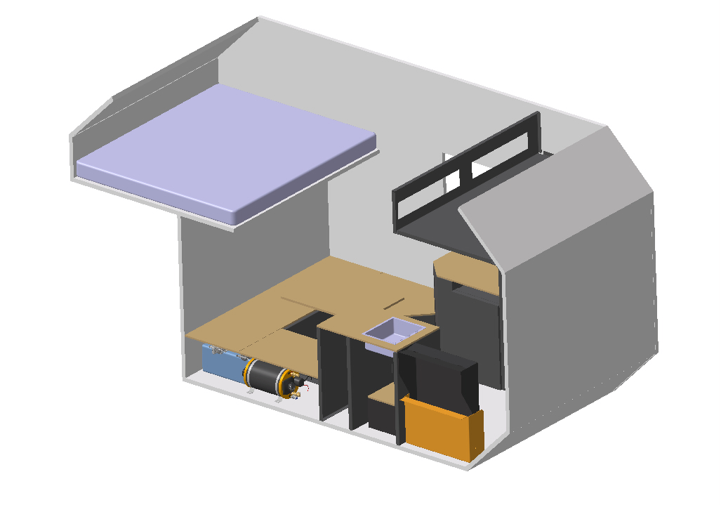

Bon, cela évolue ...
Notre implantation avec le carré sous le lit capucine nous questionne sur l'accès au lit en capucine. On se creuse la tête sur l'échelle à mettre en place ... (Sur la paroi, en frontal et dépliable ... )

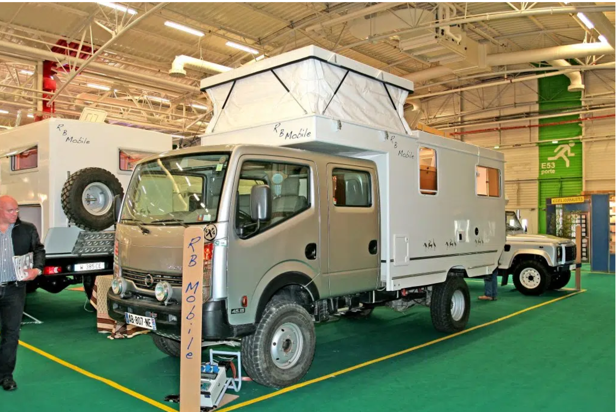

Re: Préparation Fuso Double cab / Cellule
Les meubles peuvent servir de marches d'escalier si c'est bien pensé avant

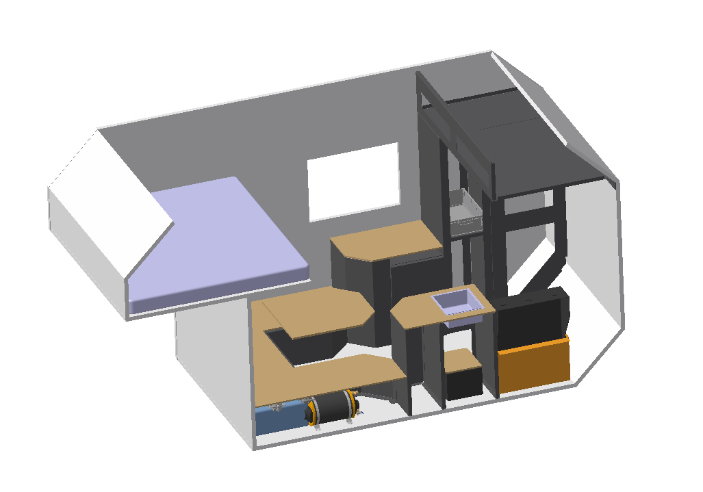

Oui ...
Mais on est encore en train de tout revoir ...
Nous sommes passé au concept N°4 :
- Dinette arrière transformable sur soute
- Cuisine en 2 parties symétriques droite (frigo / cuisson) / gauche (point d'eau)
- Toujours SAS d'entrée "multifonction" maintenant situé à l'avant
- Et toit relevable (ouverture triangulaire au lieu de parallèle, c'est représenté parallèle pour le moment sur le dessin, mais c'est en cours de dessin)
De cette façon, nous redescendons encore les masses, et la cellule très haute (3,70m) reviens à une dimension plus mesurée (3,30m) sans perte d'espace.
Même 3.30m c'est très haut, je suis a 3.00 et je trouve déjà ca trop haut.
3,30 m, c'est toujours mieux que 3,70 m
Et 2,50 m, ce sera vachement mieux que 3,00 m...
On peut (veut) toujours faire mieux. Après, chacun voit midi à sa porte et tout dépend de ce que l'on prévoit de faire.
Tout est affaire de compromis
Effectivement, tout est affaire de compromis :
- C'est un poids lourd, avec un plancher cellule perché à 1m, pas facile a redescendre.
- Il faut que la cellule soit utilisable en cas de repli, même avec le toit "abaissé" (vents, orages, etc....)
- C'est un double cab, et donc 5 couchages à caser, d'où la nécessité de la capucine. (Nous aurions pu faire l'impasse sur la partie confort, le stockage et réduire la partie cuisine au plus simple, c'est vrai aussi.)
Ceci dit, merci de vos remarques, ça aide toujours à se questionner !
C'est quoi la hauteur intérieure dans la dernière esquisse? Vous êtes grands?
Hauteur intérieure à 2,1m.
Non pas que nous soyons grand, mais la hauteur est dictée par la hauteur qu'on veut garder dans la capucine avec le toit replié comme dit au dessus (30 à 40cm au dessus du matelas).
Ça laisse aussi de la hauteur pour mettre des filets de rangement en hauteur si besoin.
Elles sont toutes gardées (l'avantage de la CAOremi.flo wrote: 09 Mar 2024 13:28 Pense à garder toutes les différentes versions de tes plans d'aménagement.
Et oui, nous identifions nos besoins, par contre, pas de tableur Excel pour noter et comparer.
Il y a peu de rangements en hauteurs, car nous avons beaucoup de sacs à dos et de matériel qui fini accrocher et sangler aux murs.
J'expliquerai le tout une fois fini, car beaucoup de détails ne sont pas sur l'image, la compréhension ne se ferait pas facilement, d'autant qu'il y a aussi beaucoup d'espaces modulables.
Est-ce que tu as déjà commandé ton Fuso Canter 4x4 ? ou s'agit-il d'un occasion ? car sinon attention. La série est discontinuée. Je suis sur le dernier modèle disponible en France, un simple cabine.
Marcel.
Marcel.
Grâce à Marcel je découvre ce véhicule
https://www.lemondeducampingcar.fr/prat ... nde/203173
Très bien.
Très bien.
