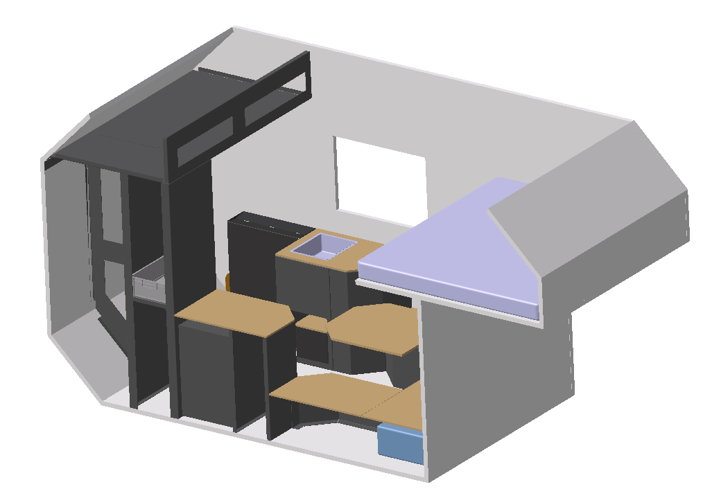

Pour faire suite à la recherche du véhicule à préparer pour de l'expédition lointaine, le choix du Fuso a été fait.
Place maintenant à la configuration de la cellule (conception en cours) :
Entrée par l'arrière.
Sur la gauche de l'arrière vers l'avant :
- Sas d'entrée permettant de loger blousons / chaussures / sacs randos ... etc ...
- Douche basculante
- Module cuisine (point d'eau) (avec toilette sous le bloc évier)
- Module de rangement affaires de lit sous plan de travail
- Dinette
Sur la droite de l'arrière vers l'avant :
- Bloc de stockage gros volume vertical (Soute accessible directement via la porte d'entrée au lieu de soute séparée)
- Tour à bac de rangements
- Module cuisine (cuisson) avec frigo en dessous
- Dinette
Lit en capucine
Espace de rangement en plafond du sas d'entrée (pour y mettre ce dont on ne se sert pas souvent)
Et la partie SAS / Douche / Toilette peut être séparée de la partie "vie" par un rideau.
- Douche basculante
- Dinette
- Dinette
Lit en capucine

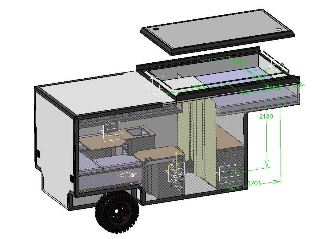

Nous sommes passé au concept N°4 :
- Dinette arrière transformable sur soute
- Cuisine en 2 parties symétriques droite (frigo / cuisson) / gauche (point d'eau)
- Toujours SAS d'entrée "multifonction" maintenant situé à l'avant
- Et toit relevable (ouverture triangulaire au lieu de parallèle, c'est représenté parallèle pour le moment sur le dessin, mais c'est en cours de dessin)
De cette façon, nous redescendons encore les masses, et la cellule très haute (3,70m) reviens à une dimension plus mesurée (3,30m) sans perte d'espace.
Mais on est encore en train de tout revoir ...

Effectivement, tout est affaire de compromis :
- C'est un poids lourd, avec un plancher cellule perché à 1m, pas facile a redescendre.
- Il faut que la cellule soit utilisable en cas de repli, même avec le toit "abaissé" (vents, orages, etc....)
- C'est un double cab, et donc 5 couchages à caser, d'où la nécessité de la capucine. (Nous aurions pu faire l'impasse sur la partie confort, le stockage et réduire la partie cuisine au plus simple, c'est vrai aussi.)
Ceci dit, merci de vos remarques, ça aide toujours à se questionner !

Re: Préparation Fuso Double cab / Cellule
Hauteur intérieure à 2,1m.
Non pas que nous soyons grand, mais la hauteur est dictée par la hauteur qu'on veut garder dans la capucine avec le toit replié comme dit au dessus (30 à 40cm au dessus du matelas).
Ça laisse aussi de la hauteur pour mettre des filets de rangement en hauteur si besoin.

Je pré-suppose que Flychris désire quand même pouvoir profiter de son matelas pour dormir en cas d'impossibilité de lever le toit !
Par contre, vu la hauteur de 30-40 cm disponible au-dessus du matelas dans cette configuration, ça limitera vachement les positions pour faire des galipettes...

Madame et moi sommes spéléo...remi.flo a écrit : 09 mars 2024 15:36 Par contre, vu la hauteur de 30-40 cm disponible au-dessus du matelas dans cette configuration, ça limitera vachement les positions pour faire des galipettes...![]()
Si vraiment c'est nécessaire, oui, on saura dormir dans si peu, et même très bien
Et vu le modèle juste au dessus, on sera dans le même format.
Par contre, les grosses masses sont descendues au plus bas (roues de secours visibles sur le 3D par exemple....)

Elles sont toutes gardées (l'avantage de la CAOremi.flo a écrit : 09 mars 2024 13:28 Pense à garder toutes les différentes versions de tes plans d'aménagement.
Et oui, nous identifions nos besoins, par contre, pas de tableur Excel pour noter et comparer.
Il y a peu de rangements en hauteurs, car nous avons beaucoup de sacs à dos et de matériel qui fini accrocher et sangler aux murs.
J'expliquerai le tout une fois fini, car beaucoup de détails ne sont pas sur l'image, la compréhension ne se ferait pas facilement, d'autant qu'il y a aussi beaucoup d'espaces modulables.

Les 40cm de mémoire c'est nécessaire pour la VASP. Ça vient de là ?Flychris a écrit : 09 mars 2024 12:48 Hauteur intérieure à 2,1m.
