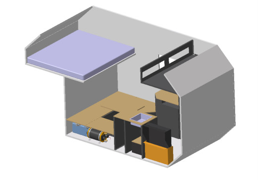

Pour faire suite à la recherche du véhicule à préparer pour de l'expédition lointaine, le choix du Fuso a été fait.
Place maintenant à la configuration de la cellule (conception en cours) :
Entrée par l'arrière.
Sur la gauche de l'arrière vers l'avant :
- Sas d'entrée permettant de loger blousons / chaussures / sacs randos ... etc ...
- Douche basculante
- Module cuisine (point d'eau) (avec toilette sous le bloc évier)
- Module de rangement affaires de lit sous plan de travail
- Dinette
Sur la droite de l'arrière vers l'avant :
- Bloc de stockage gros volume vertical (Soute accessible directement via la porte d'entrée au lieu de soute séparée)
- Tour à bac de rangements
- Module cuisine (cuisson) avec frigo en dessous
- Dinette
Lit en capucine
Espace de rangement en plafond du sas d'entrée (pour y mettre ce dont on ne se sert pas souvent)
Et la partie SAS / Douche / Toilette peut être séparée de la partie "vie" par un rideau.
- Douche basculante
- Dinette
- Dinette
Lit en capucine

Bon, cela évolue ...
Notre implantation avec le carré sous le lit capucine nous questionne sur l'accès au lit en capucine. On se creuse la tête sur l'échelle à mettre en place ... (Sur la paroi, en frontal et dépliable ... )

Les meubles peuvent servir de marches d'escalier si c'est bien pensé avant

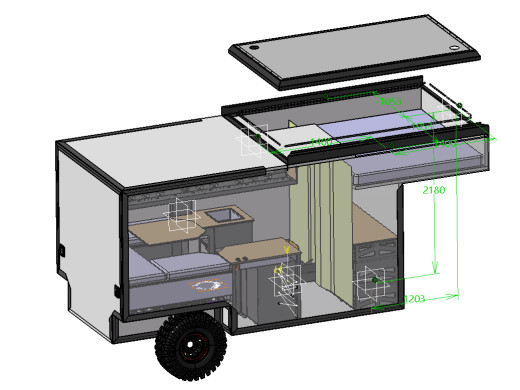

Oui ...
Mais on est encore en train de tout revoir ...
Nous sommes passé au concept N°4 :
- Dinette arrière transformable sur soute
- Cuisine en 2 parties symétriques droite (frigo / cuisson) / gauche (point d'eau)
- Toujours SAS d'entrée "multifonction" maintenant situé à l'avant
- Et toit relevable (ouverture triangulaire au lieu de parallèle, c'est représenté parallèle pour le moment sur le dessin, mais c'est en cours de dessin)
De cette façon, nous redescendons encore les masses, et la cellule très haute (3,70m) reviens à une dimension plus mesurée (3,30m) sans perte d'espace.

Même 3.30m c'est très haut, je suis a 3.00 et je trouve déjà ca trop haut.

Re: Préparation Fuso Double cab / Cellule
3,30 m, c'est toujours mieux que 3,70 m
Et 2,50 m, ce sera vachement mieux que 3,00 m...
On peut (veut) toujours faire mieux. Après, chacun voit midi à sa porte et tout dépend de ce que l'on prévoit de faire.
Tout est affaire de compromis

Effectivement, tout est affaire de compromis :
- C'est un poids lourd, avec un plancher cellule perché à 1m, pas facile a redescendre.
- Il faut que la cellule soit utilisable en cas de repli, même avec le toit "abaissé" (vents, orages, etc....)
- C'est un double cab, et donc 5 couchages à caser, d'où la nécessité de la capucine. (Nous aurions pu faire l'impasse sur la partie confort, le stockage et réduire la partie cuisine au plus simple, c'est vrai aussi.)
Ceci dit, merci de vos remarques, ça aide toujours à se questionner !
C'est quoi la hauteur intérieure dans la dernière esquisse? Vous êtes grands?

Hauteur intérieure à 2,1m.
Non pas que nous soyons grand, mais la hauteur est dictée par la hauteur qu'on veut garder dans la capucine avec le toit replié comme dit au dessus (30 à 40cm au dessus du matelas).
Ça laisse aussi de la hauteur pour mettre des filets de rangement en hauteur si besoin.

Pense à garder toutes les différentes versions de tes plans d'aménagement. En les comparants, tu verras des idées que tu avais eu il y a quelques semaines ou mois, que tu avais oubliés depuis et qui te seront utiles pour améliorer au fur et à mesure et pouvoir avancer objectivement dans l'élaboration du plan idéal.
N'oubliez pas de faire VOTRE cahier des charges (familial, et qui évoluera certainement au fil du temps) sur ce qui VOUS est impératif, ce qui VOUS est important, ce qui n'est qu'une option qui va faciliter la vie à bord sans pour autant être critique, ce qui peut évoluer, ce qui est accessoire...
Évalue chaque plan objectivement selon votre cahier des charges et annotez au fur et à mesure les points positifs et négatifs de chacun (un joli petit tableur Excel). Ça vous permettra d'évaluer chacun des plans en fonctions des critères qui seront propres à VOTRE famille, VOTRE façon de voyager et VOS destinations. Et ça vous permettra de corriger et d'améliorer vos plans de façon objective, voire de faire évoluer vos critères.
Il y a 20 ans, j'avais aménagé un combi VW T3 Syncro rehaussé (c'est pas grand) pour un voyage de 2 ans à 4 (2 enfants) en Amérique du Sud. Le cahier des charges (enfin, pour ce qui était relativement impératif) était que chacun ait sa liberté de mouvement et puisse se déplacer dans le fourgon (y compris sortir du véhicule ou y rentrer, même à l'heure du repas) sans forcer un autre à se lever ; que les enfants aient leur coin à eux (école, jeux, dessin...) ; que les WC soient accessibles aisément 24/24 (en position jour comme en position nuit) ; une douche ; rien de visible à l'extérieur du véhicule pour qu'il paraisse le plus passe-partout (ce qui veut dire 2 roues de secours à l'intérieur) ; 100 l d'eau hors gel ; chauffage ; autonomie électrique...
Il faut éviter (ou au moins limiter) dès le départ ce qui pourrait être source de friction, de lassitude, pour que la cohabitation se passe le mieux possible et que chaque membre de la famille trouve plaisir à voyager.
La quadrature du cercle !
A chaque idée (même si de prime abord elle semblait loufoque), je la traduisais par un plan. C'est le seul moyen de l'évaluer objectivement et voir ce que ça impliquait sur le reste de l'aménagement. Et chaque plan était noté en fonction de notre cahier des charges.
On avait fait une quarantaine de plans différents en prise au sol (la base pour ce qui est de la circulation dans le véhicule), avec, parfois, plusieurs options d'aménagement vertical. Et on avait fini par trouver le plan qui nous convenait en revenant régulièrement sur les plans précédant pour y piocher des options (et en les mixant) pour pouvoir enfin trouver le bon compromis (tout est question de compromis).
Une bonne identification de VOS besoins et du plan d'aménagement qui va en découler te facilitera le travail de construction
Bon courage !
Bon courage !

Je pré-suppose que Flychris désire quand même pouvoir profiter de son matelas pour dormir en cas d'impossibilité de lever le toit !
Par contre, vu la hauteur de 30-40 cm disponible au-dessus du matelas dans cette configuration, ça limitera vachement les positions pour faire des galipettes...
30/40 cm il faut vraiment pas être claustro! Ou alors pour les enfants ... et encore?
Pour donner une idée, un cercueil c'est 30cm en mini il me semble non?
J'aimais bien ce format:
et tout ce qui est en hauteur ça fait du balan.

Madame et moi sommes spéléo...remi.flo a écrit : 09 mars 2024 15:36 Par contre, vu la hauteur de 30-40 cm disponible au-dessus du matelas dans cette configuration, ça limitera vachement les positions pour faire des galipettes...![]()
Si vraiment c'est nécessaire, oui, on saura dormir dans si peu, et même très bien
Et vu le modèle juste au dessus, on sera dans le même format.
Par contre, les grosses masses sont descendues au plus bas (roues de secours visibles sur le 3D par exemple....)

Elles sont toutes gardées (l'avantage de la CAOremi.flo a écrit : 09 mars 2024 13:28 Pense à garder toutes les différentes versions de tes plans d'aménagement.
Et oui, nous identifions nos besoins, par contre, pas de tableur Excel pour noter et comparer.
Il y a peu de rangements en hauteurs, car nous avons beaucoup de sacs à dos et de matériel qui fini accrocher et sangler aux murs.
J'expliquerai le tout une fois fini, car beaucoup de détails ne sont pas sur l'image, la compréhension ne se ferait pas facilement, d'autant qu'il y a aussi beaucoup d'espaces modulables.

Les 40cm de mémoire c'est nécessaire pour la VASP. Ça vient de là ?Flychris a écrit : 09 mars 2024 12:48 Hauteur intérieure à 2,1m.
